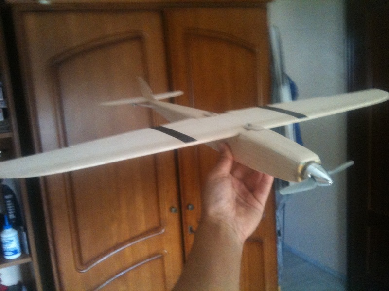

Felipe Garcia escribió:Ha que tamaño quieres construir el me-163?
Hola Felipe García.
Todavía no tengo claro el tamaño, pero creo que un buen comienzo sería el de un Funjet aproximadamente, y luego probarlo en la ladera para ver sus cualidades de vuelo.
Una envergadura de 1 m. quizas para un segundo modelo, aunque no sé si será mucho tamaño para una turbina eléctric.

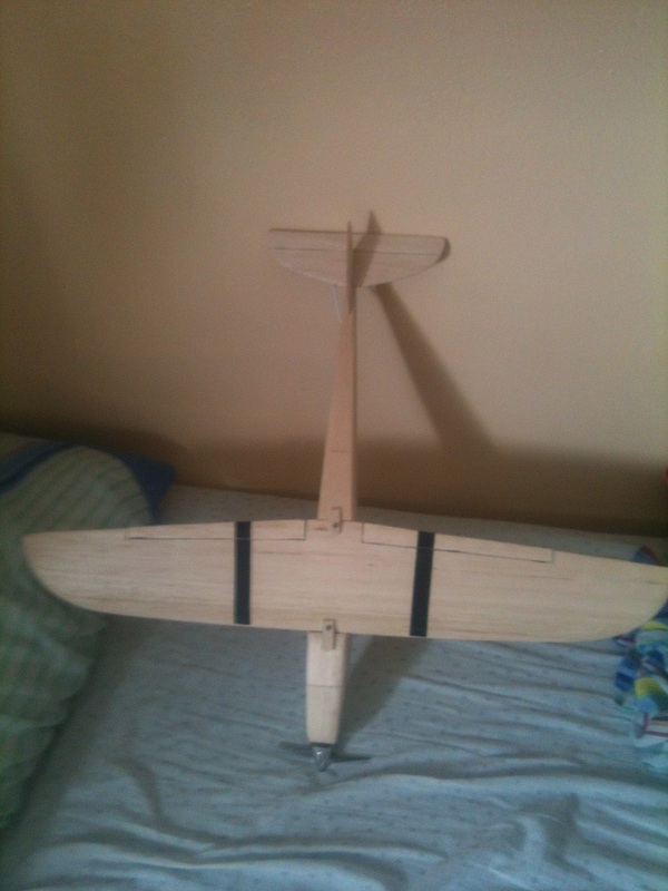

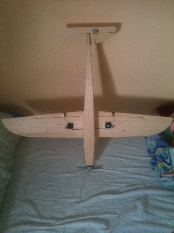

Buenas.Pues ya he construido el mio.Ayer hice la primera prueba de vuelo pero no fue muy bíen.Le había puesto un motor permax 400 de un easy estar y apenas tiraba.He cambiado a un brushless y la cosa ha cambiado por completo.
Vuela de maravilla y es muy rápido.Tiene muy poco que envidiarle a mi funjet ultra.Lo que si tengo que mirar es la incidencia ya que al dar gas el avión tiene a girar a derechas.
Aquí os dejo unas fotos.No he querido pintarlo ni tampoco me he esmerado mucho en lijarlo fino ya que al ser mi primer avión de madera no quería incharme a trabajar para estrellarlo en el primer vuelo,jeje.En cuanto pueda empiezo otro y ese si que lo pinto y lo dejo de competición,jeje.Un saludo y gracias por la ayuda.

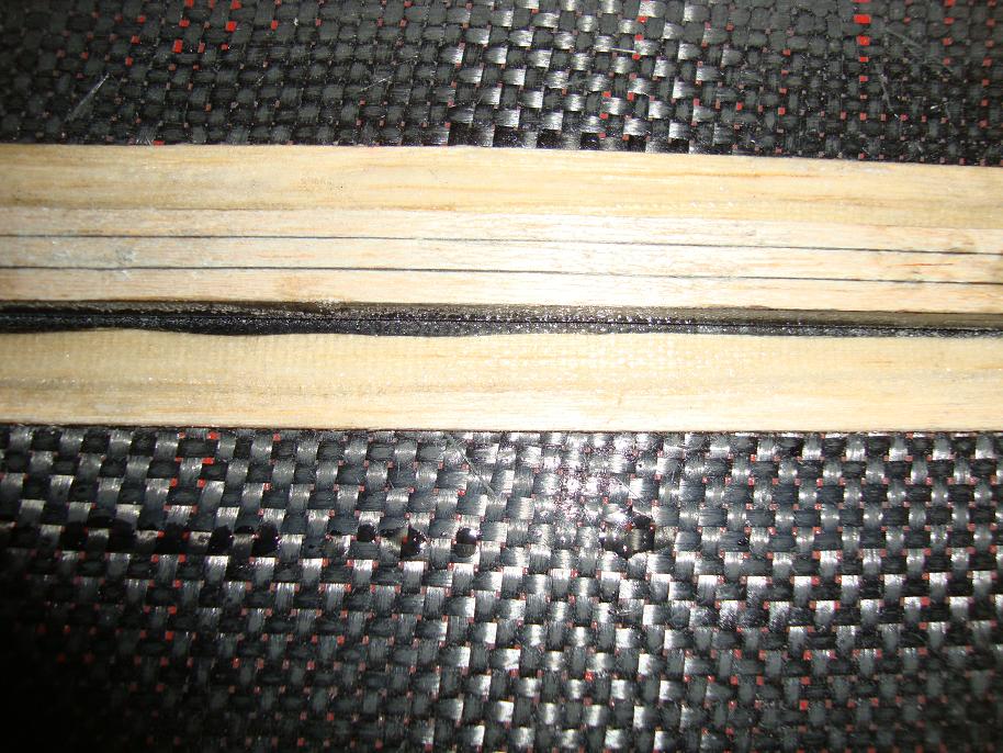

El larguero de un F5D es un poco latoso de fabricar, y es algo que me cuesta hacer, el picorcillo de los pelos de carbono en los brazos, el polvo de balsa y carbono al lijarlo, etc. es algo que me molesta masié.
El larguero está fabricado con 3 capas de balsa de 3 mm. y carbono unidireccional entre cada capa, todo eso se unta bien con epoxy y se pone bajo presión.
Hasta la fecha hemos puesto en el ala:
1. Una capa de pintura.
2. Una capa de fibra de 50.
3. Una capa de carbono de 160 g.
4. 8 mechas de carbono en cada semiala.
5. 2 tiras de balsa de 1mm. entre las cuales metemos las mechas.

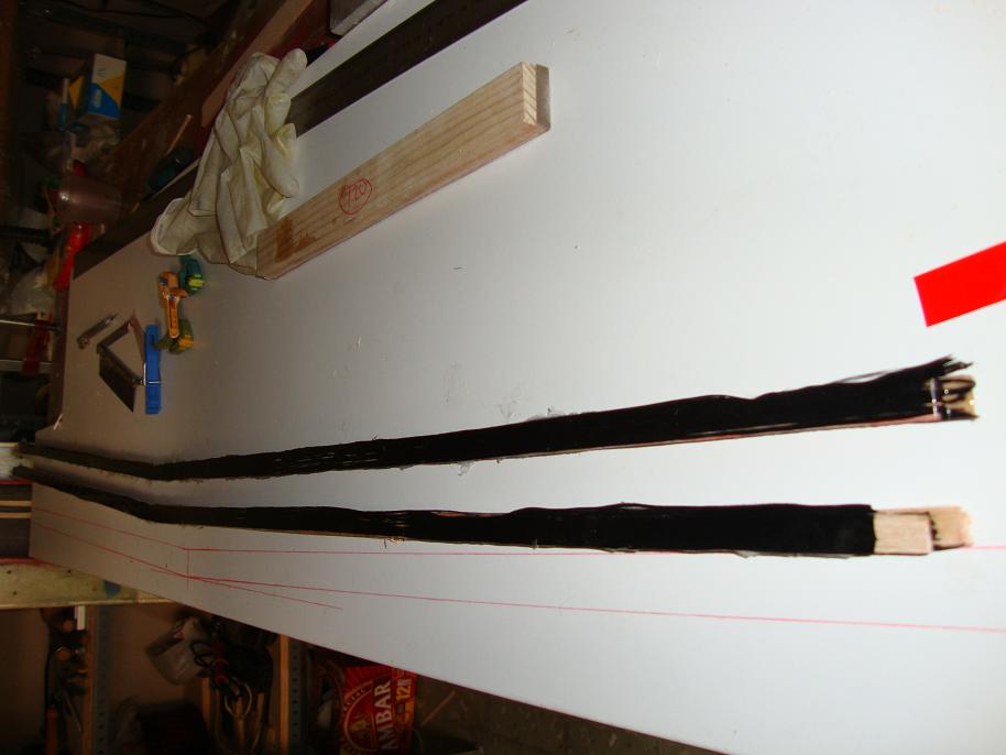

Por Halt
#1151576

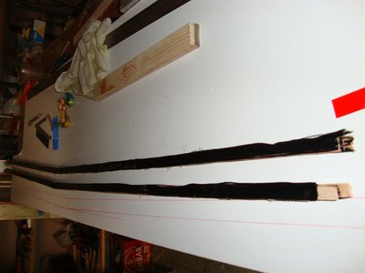

Y este es el larguero.
Es bastante más ligero que los que he hecho anteriormente, ya veremos si la resistencia es suficiente.
Como podeis ver está en bruto sin desbastar, aquí es donde me he puesto de polvo de carbono hasta las cejas.
saludos.
Halt

Por Halt
#1151582

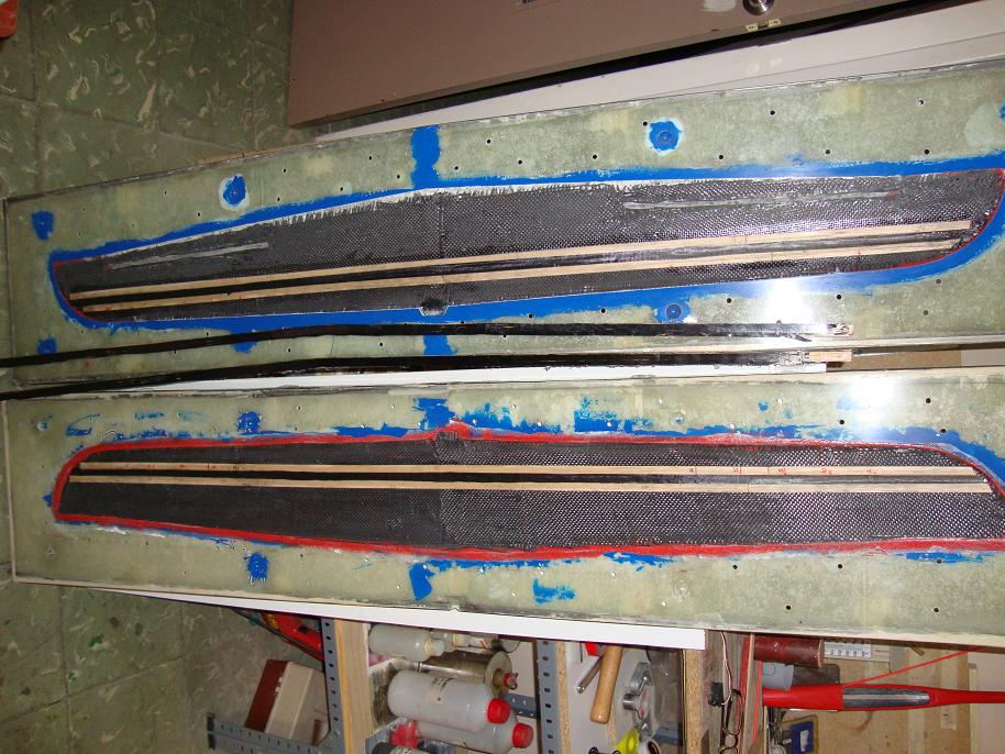

Una vez quitado lo gordo del larguero con la dremel y una mascarilla, nos tocará medir la altura del larguero en varios puntos para así lijar y lijar hasta tener la altura deseada, digamos la del molde - 1/2 a 1 mm.
Una vez que lo tengamos a la medida deseada, lo pondremos en el molde y lo cerraremos para comprobar que el molde cierra bien.
Mañana lo pegaré con microbalones al semimolde y volveremos a comprobar que el molde cierra bien-
Un saludo pa todos.
Y un beso para todas.
Halt

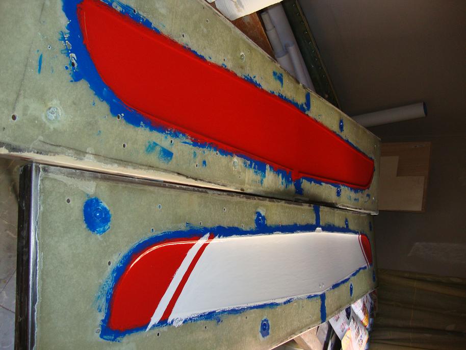

Hoy, y con un poco de retraso he cerrado el molde del ala del racer, un pelin de trabajo me ha llevao el ajustar el larguero y los larguerillos de cierre de los alerones, en fin a esperar a ver lo que sale.

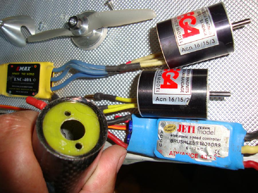

En un aterrizaje más duro de lo normal con un pilon 400, lo normal es recoger el modelo en un par de trozos, uno es el ala y otro el fuselaje.
Cuando te vas acercando al modelo para recogerlo y ver los daños te sueles sorprender de lo bien que encajan los golpes estos aparatos.
En este caso y como decía, tras un aterrizaje fuerte, el ala por un lado sin daños, el fuse por otro lado y el motor que sale disparado con su bancada y el variador colgando, tal como si el bicho hubiera perdido las tripas.
Os pongo una foto para que veais como se debe pegar una bancada para que nos os pase como a mí y a algun colega y perdais el motor con su variador en pleno vuelo.
Halt
:mrgreen:
Por Halt
#1155694

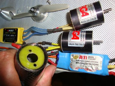

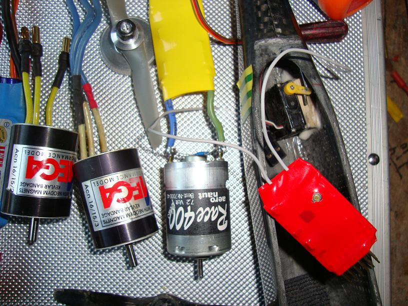

Como os decía, la bancada la recortaremos en fibra de 2 mm., y la pegaremos a unos mm. del borde del fuse para que nos quede sitio para meter una mecha de carbono bien untada con pegamento epox.
El motor Mega 16.15.2, sin dudar es uno de los mejores para un pilon 400, el solito se chupa 44 A con 3s , y una pala 4,1x4,1.
El Mega 16.15.3, va bien para gente un poco más tranquila.
El mabuchi 400 escobillas para los agüeletes y la chavaleria que empieza con esto de la velocidad.
La pala será al igual que para los F5D una 4,1x4,1 para volar pelin relajado y la 4,7x4,7 para los máquinas.
El cono , un MPjet de 30 mm., los chinos son igual de bonitos pero al pretar la tuerca se pasa la rosca.
Y si queremos evitar sobresaltos y cambios bruscos de dirección por interferencias, un corona en 2,4 con Futaba y nos olvidaremos de los problemas.
El servo de profundidad y alerones: el famoso Dimond D40, y para los F5D el dymond D60.
Eduardo
Halt
:shock:

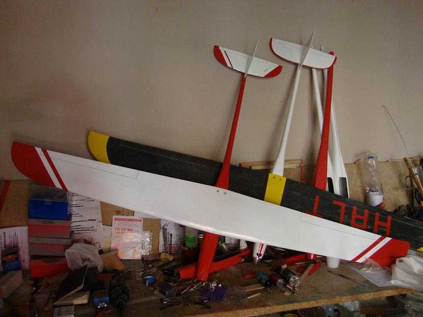

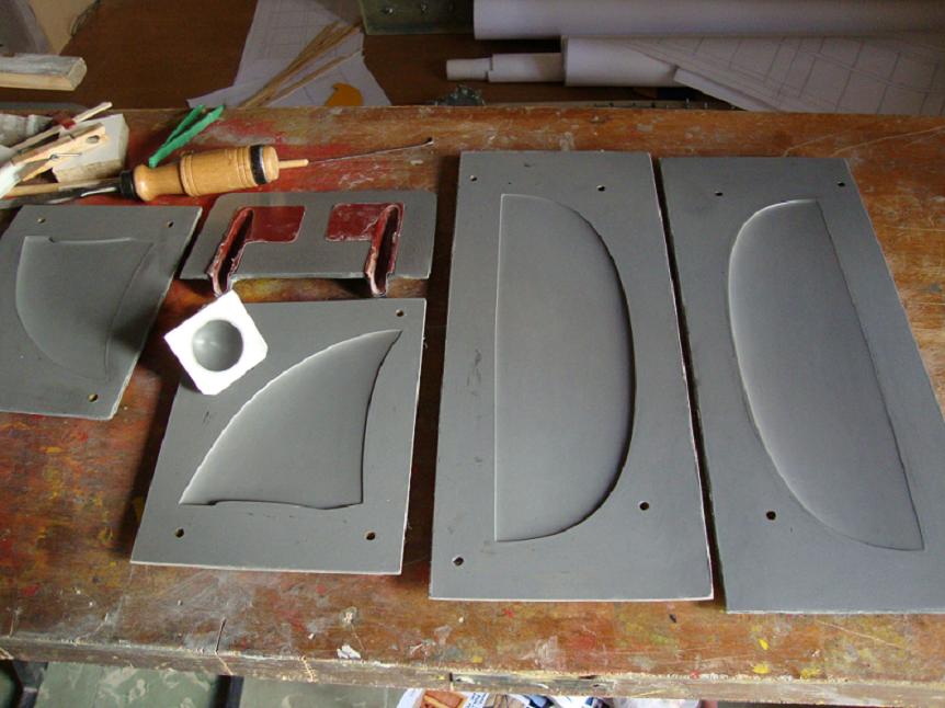

Dando fin a lo que ya va siendo hora de darle fin. El pilon casero en fibra di vidrio ya está terminado, si acaso falta algun retoque por aqui y por allá, ponerle la electrónica y echar algo de epoxy en la zona de los estabilizadores para asegurarlos, pero eso será cosa de coser y cantar.
Hay un segundo modelo en sus moldes a medio hacer, pero este me lo voy a tomar con calma e intentaré hacerlo un poquitin más ligero.
De este modelo han salido 5 fuselajes y 3 alas y 2 parejas de estabilizadores (en fibra estos últimos), ya que el primero tenía los empenajes en madera de balsa.
El único pero como siempre es el adorno de la punta del estabilizador (la raya roja fina), que ha habido que lijarla y volverla a pintar a mano porque estaba un pelin despegada.
En cuanto al ala ha salido muy decente, creo que tambien muy fuerte y me da la impresión que aguantaría perfectamente a un tio de 70 Kg. subido encima, si se intenta flexionarla de las puntas apoyando el centro en el pecho, no flexiona prácticamente nada.
Este molde ha sido el primero que he hecho, con la ayuda de Vicente Crespo y sin duda se ven en él las huellas de los primeros y segundos y sucesivos desatinos, pero lo he reparado cada vez lo mejor que he podido. Estas reparaciones, bien hechas, a ojo no se notan, pero cuando sacas una pieza ves en determinados puntos (donde has lijado para pulir los desperfectos), donde cantan los apaños, pero en resumen bien.
