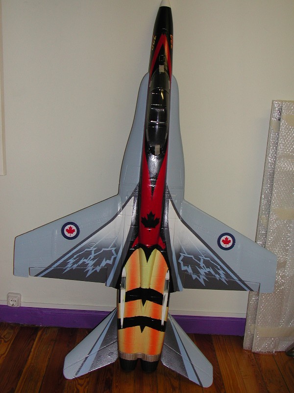

Yo me compre hace tiempo imprimacion en spray para plasticos que la utilazaba para pintar las cabinas del minititan.
Y probe en el acromaster,le di un par de capas y lo lije con lija muy fina y entonces le di la pintura(de la mas barata que tenian en la ferreteria)y no daño para nada el elapor,pero aun con la imprimacion al pegarle a la pintura la cinta de carrocero para darle otro color,observe que al despegar la cinta se llevaba pintura incrustada.
Ya no se si me falto imprimacion o es que la pintura es malisima o no la dejaba secar bastante.
Para la proxima tengo claro que probare con la imprimacion de multiplex y me gastare algun eurillo mas en pintura,pues al final con la pintura barata tienes que darle mas manos para tener un acabado medio decente y con la buena con mucho menos queda bastante mejor con lo que ahorras pintura y lo mas importante peso.
