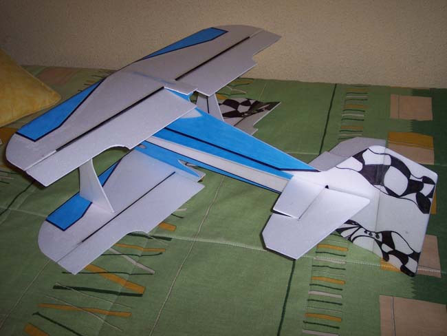

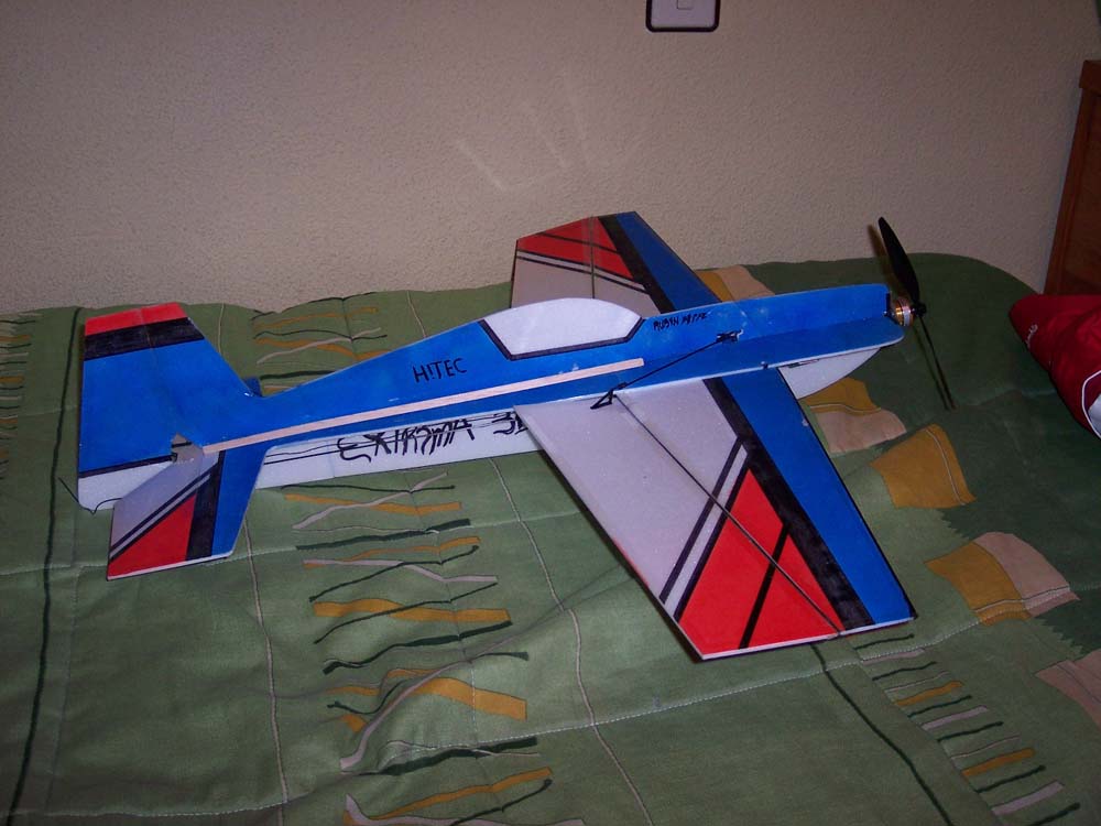

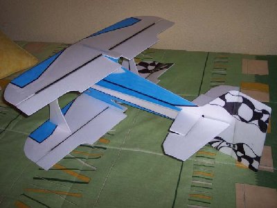

yo para pintar el depron uso pinturas al agua muy diluidas y tras comprobar el aumento de peso ví que no existía diferencia. Son baratas y fáciles de usar, tanto con pincel como con aerógrafo.
Te dejo dos fotos:
salu2!
:wink:

Ruben que marca de pinturas usas?, yo trato de pintar con aerografo, pero necesito que me aconsejen por experiencia, que tipo y marca debo comprar, para no meter la gamba, y encima si no es la adecuada tenerla que tirar.
Por -Ruben-
#266098
perdona por tardar :?
Las pinturas valen cualquiera que sea al agua, creo que la que he usado es de marca vallejo. Son baratas, sobre los 2€ cada color y dan para muchos aviones.
