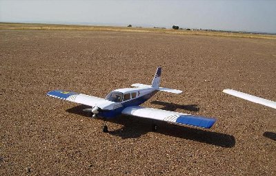

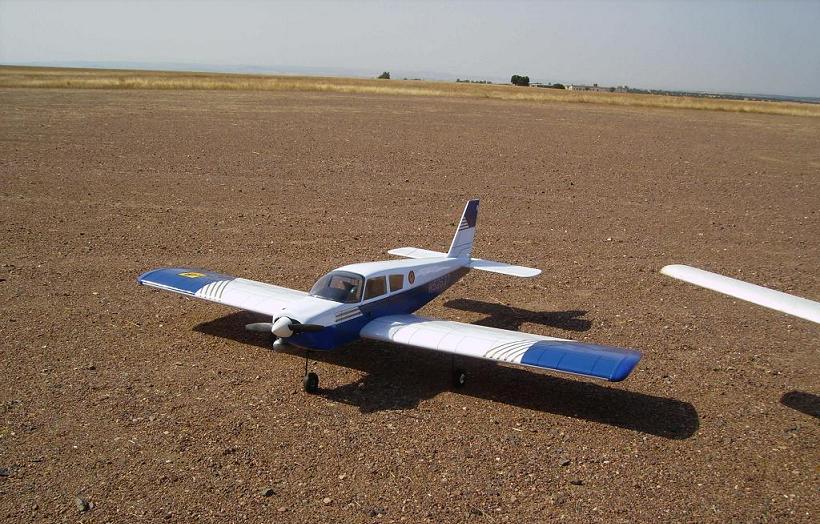

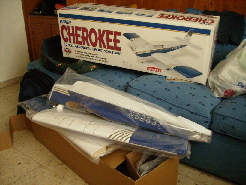

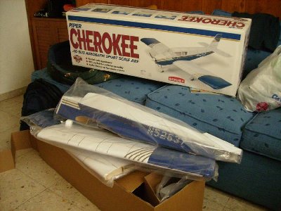

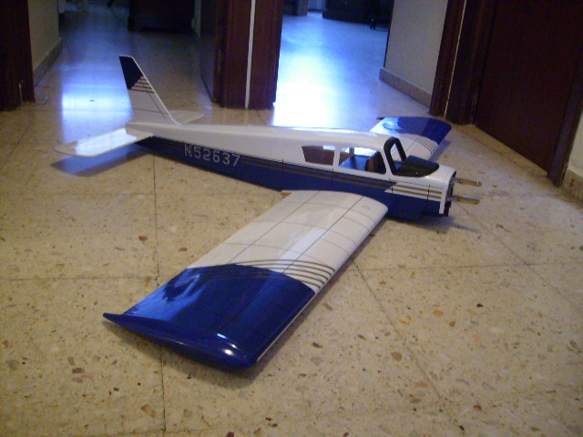

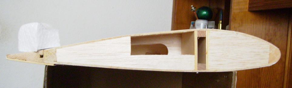

Hola a todos:

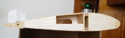

Tras perder mi Magister por fin he conseguido su sustituto: Piper Cherokee de Hangar 9. Pongo unas fotillos para que vean de qué modelo se trata. Tiene aproximadamente 1.5m de envergadura, perfil semisimétrico (espero que se vea en la foto) y un poquillo de diedro; le he montado un Webra .40 aún por rodar. Ya les contaré qué tal va.
Una cuestioncilla, hasta ahora montaba en los .40 hélices de 10x6, esta vez me aconsejaron una 11x6. ¿Creen que el Webra moverá esta hélice sin problemas?
Saludos y muy buenos vuelos.

Para un .40 yo iria a la 10x6. Ese avion lo tuve yo y vuela de lujo. Lo que no me gusta es el recubrimiento de las alas pero ya te digo aun asi vuela muy bien. Que lo disfrutes.
Por Luis Reverté
#296446
Estoy de acuerdo, para un 40 la 10x6 es la que le va mejor.

Por fin estrené el avión, vuela de maravilla y el Webra .40 con una 10x6 tira de él sin problemas. Si ya se domina el típico entrenador de ala alta (Magister en mi caso) creo que no hay ningún problema en pilotar la Cherokee. Los rizos son facilísimos y los toneles... aún me queda mucho por practicar, pero también los hace genial. A la hora de aterrizar hay que hacerlo un poco más ligerillo que con el entrenador, sin problemas, es mu noblote (creo que el poquito diedro que tiene ayuda); es más, tuve una parada de motor (falta de combustible), planeó fenomanal y aterrizaje correcto, lo único una carrerilla para recogerlo.
Aún no he probado el vuelo invertido... mucha temeridad para el primer día, pero desde luego opino que es un avión que vuela fenomenal y que en el aire queda bastante majete. El único "pero" que le he encontrado es el recubrimiento de las alas (como ya he dicho). Manute no sé cuánta experiencia tendrás, yo no tenía demasiada y lo he volado sin problemas. Saludos y buenos vuelos a todos

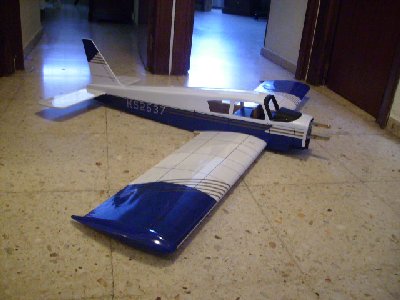

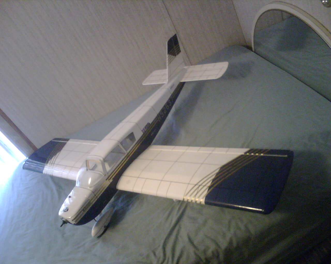

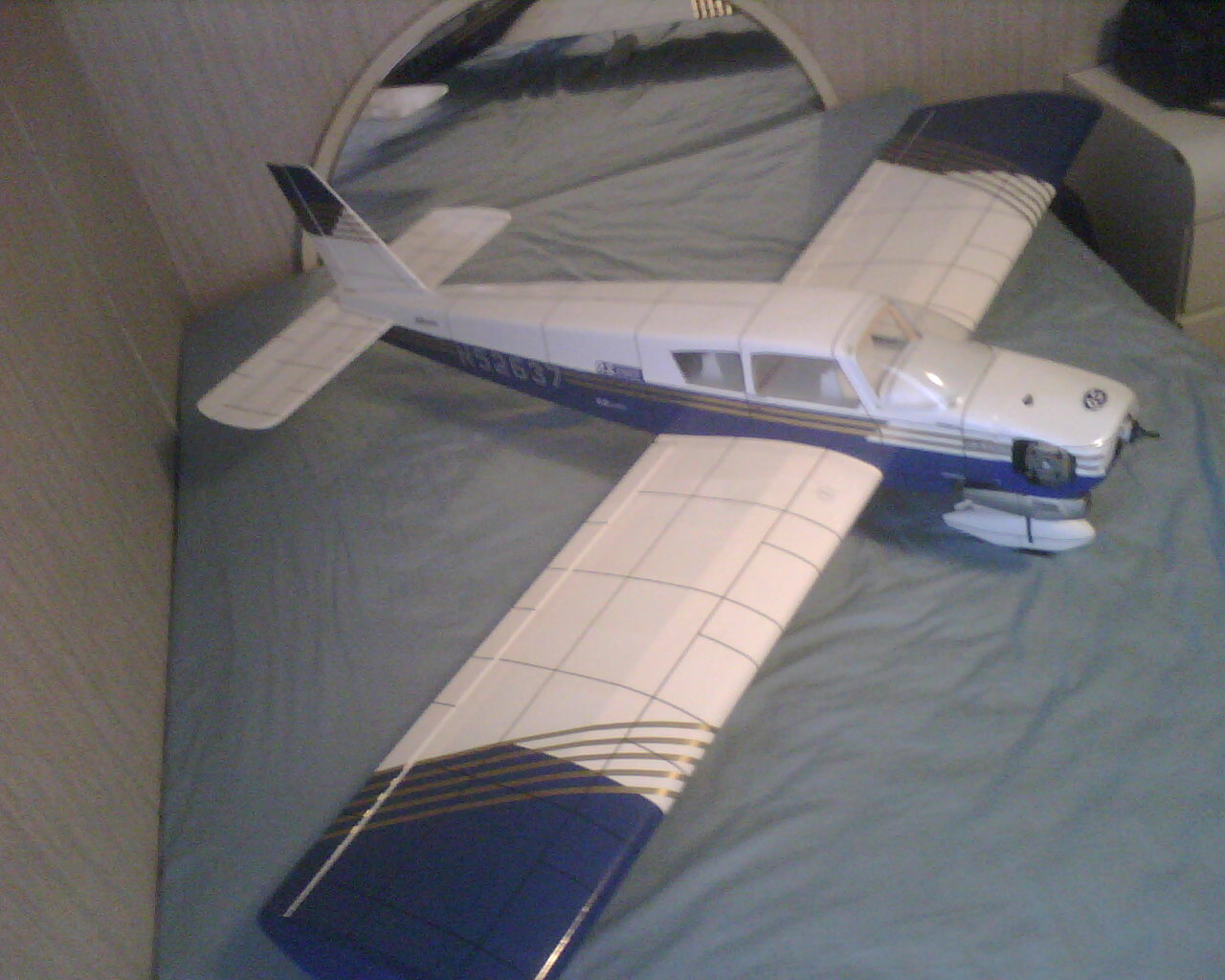

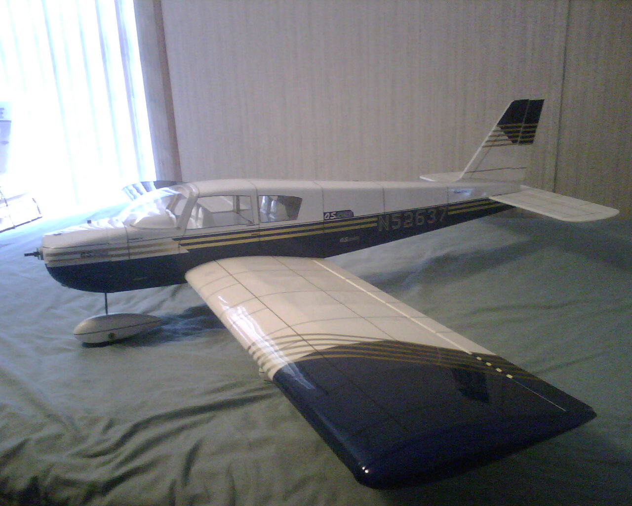

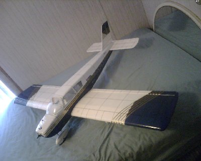

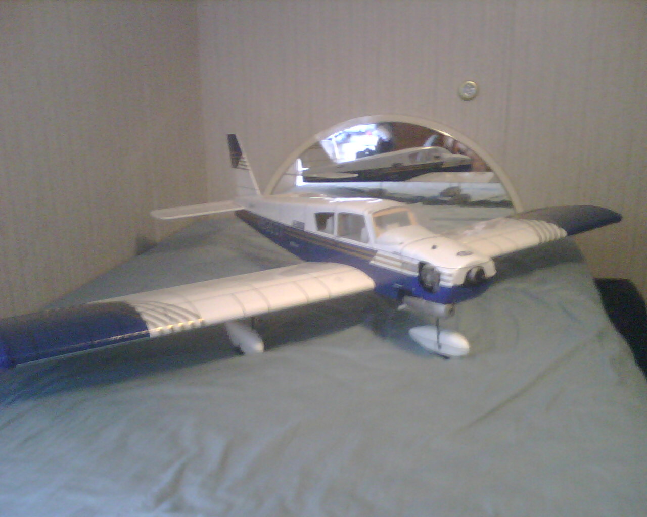

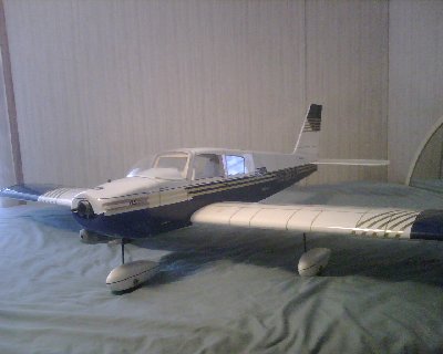

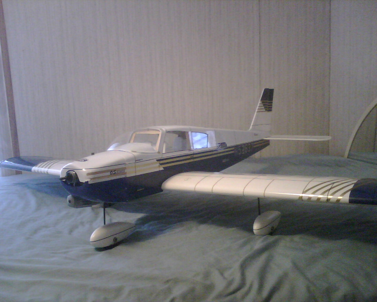

Hola de nuevo amigos, solo paso para dejarles unas fotos ya del Cherokee ya listo, pues me canse de esperarpara uqe me lo armaran y lo hice yo a ver que tal quedo... :roll:

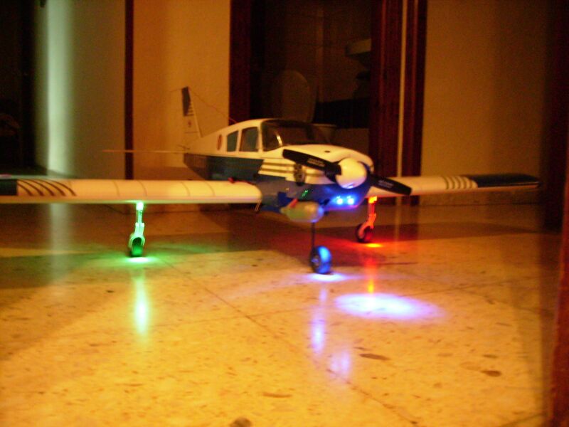

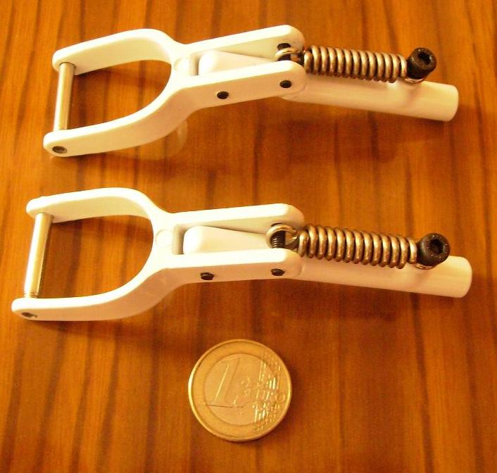

Muy buenas:

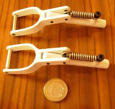

Yo le hice algunas modificaciones que quedaron curiosas: le puse tren con amortiguación, luces y un paracaídas de frenado. Del paracaídas aquí tenéis el link de este mismo foro por si estuviérais interesados en el tema, la verdad es que queda muy curioso aterrizar con él:
viewtopic.php?t=49695&highlight=
Os dejo alguna fotillo extra y de paso el link del vídeo del último video de mi queridísima Cherokee; en una de las tomas se ve el tema del paracaídas:
viewtopic.php?t=73209&highlight=
Un saludo, felices fiestas a todos los foreros y que la disfruteis de los vuelos navideños.

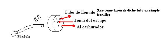

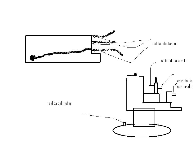

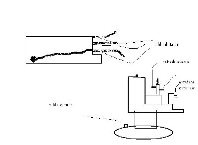

hey! tengo un motor 46 ax, alguien que me pueda decir o enseñar como puedo hacer para poner el tanque glow al motor? excusenme pero es que es mi primer avion y pues no tengo ninguna ayuda por donde vivo, ah como hago para ponerle la manguera aparte del tanque para llenar y vaciar...?? :roll:

Hola Mc Irving:
Te pongo un dibujillo de cómo lo monté en mi piper. El dibujo es un poco malo pero espero que sea lo suficiente explicativo. Espero haberte ayudado un poquiño. Como indico en el dibujo yo lo llenaba sacando un macarrón de silicona conectado a una de las tomas curvadas, el extremo lo tapo con un tornillo y es por ahí donde se conecta la bomba de combustible, claro está que la idea no es mía y creo que así lo hace muchísima gente.

Gracias manfred, si me sirvio de ayuda :wink: ahora, yo voy a comensar a rodar el motor 46 AX pero eso si creo que se me va a hacer un poco dificil para ponerlo a que de lo que debe, lo que he hecho por aora solo he gastado menos de medio tanque y solo abri la valvula 2 vueltas y media y un poco la baja y el otro tornillo negro que no se como se llama, ahora, continuo gastado combustible con el motor a baja revolucion o hay que hacerle algo en la baja o la valvula o darle gas de vez en cuado, poruqe tampien para poder prenderlo me tomo mucho tiempo dandole con la mano porque no tego un encendedor..... voy bien?
