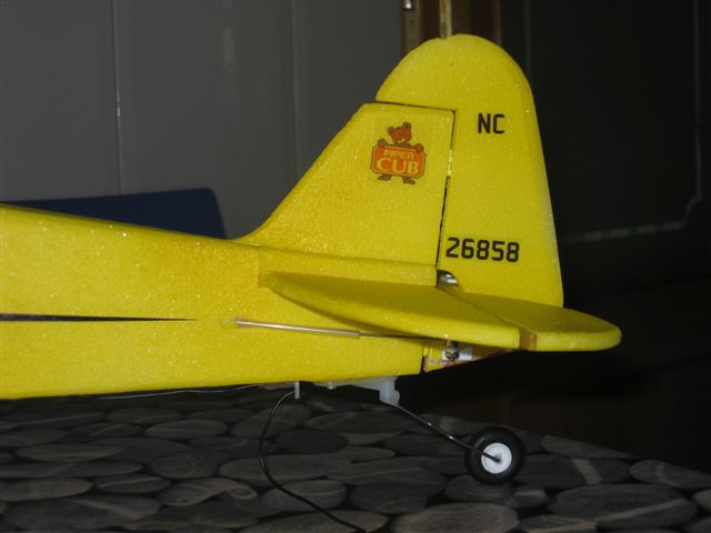

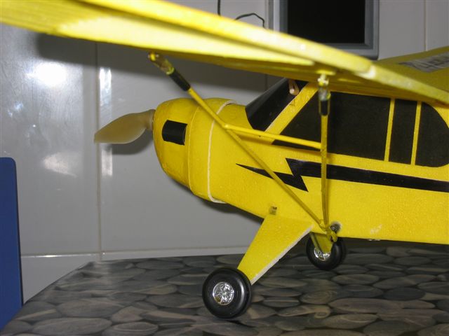

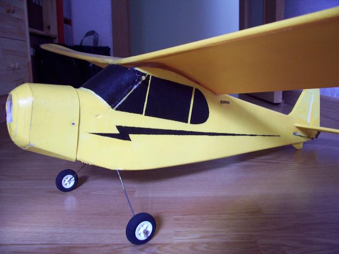

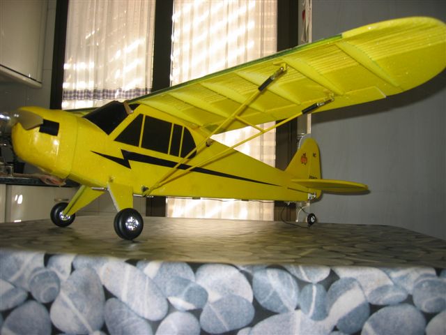

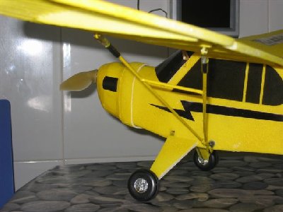

Soy un novato que hace un par de meses se compré unas planchas de deprón, bajé unos planos de la net y me lancé a la aventura de construir aviones. Comencé por un ULTIMATE, pero antes de terminarlo, me dijo un amigo que no era el mejor modelo para iniciarse. Entonces, me puse enseguida a construir una PIPER CUB e la cual os dejo la fotos adjuntas. Parece ser que éste si que es un avión para iniciarse. Lo he construído todo en depron de 6 mm. y ahora sólo me falta probarlo. Estoy esperando a que me envíen un cargador de Lipos que he pedido y lo estrenaré o lo romperé.

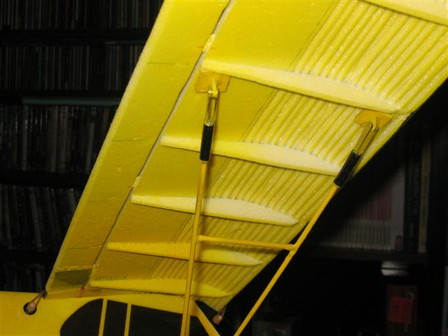

os an quedado preciosos una pregunta ¿como le habeis doblado las alas(perfil alar)?
Por DIXIE
#794902
Hola Torpin, para dar curvatura a las alas existen dos técnicas principales (quizás existan otras). De ambas se hablan en el enlace que ha colgado el amigo Ricardop:
1ª Curvar dando calor con un secador de pelo o con una decapador de aire caliente. Yo lo intenté con el secador de mi mujer, casi lo quemo y para deprón de 6 mm no lo conseguí. (Quizás para 3 mm sea más fácil). Lo que está claro es que con una decapadora de aire caliente no creo que existan problemas (pero hay que comprarla).
2ª Se marcan unas líneas con una regla en la parte inferior del ala por donde se quiere curvar. Se vacían las líneas con la cuchilla. Después de realizar el vaciado, observaréis que el deprón curva perfectamente y para fijarlo se pegan unas costillas en la parte inferior. (Es bueno poner cinta adhesiva transparente por el lado superior del ala a la hora de doblar para que no parta el deprón, después de pegar las costillas se quita la cinta adhesiva).
Esta es la técnica que he utilizado yo, y aunque parezca más complicada, os aseguro que es sencilla, de verdad. (Os he adjuntado una foto de la parte inferior del ala).
