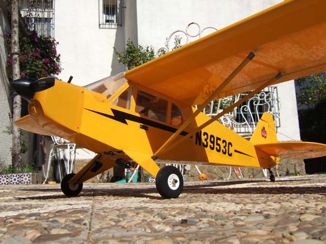

Yo tengo una igual pero de la casa Airline, pero veo que es la misma, debe haber una empresa que la hace y diferentes marcas le ponen su nombre.
Los tirantes de las alas vienen como cuatro maderitas independientes que debes unirlas, y aqui esta el rollo, porque al unirlas en forma de V de dos en dos ves que no casan, bueno, yo tuve a una de ellas que hacerle la forma adecuada en un extremo para poder pegarlas y darles la forma en V adecuada, tienes que medir muy bien como van a quedar para que los extremos de la V coincidan con los lugares de anclaje en las alas, (veras que aunque las alas son muy huecas hay una parte de forma cuadrada que tiene madera, esta es la zona de anclaje).
Para anclar los tirantes en forma de V vienen unas bisagritas de plastico que debes primero cortar por la mitad y atornillar a los montantes en V y a su vez en las alas y la parte inferior del fuselaje; este sistema es muy precario y al mas minimo aterrizaje que no sea perfecto se te va a ir. Yo estoy todavia buscando la forma de sustituirlo por algun sistema que sea lo suficientemente seguro pero que a su vez se pueda desprender facilmente sin causar daños al avion en algun aterrizaje defectuoso. De todas formas estos montantes son meramente decorativos, si todo esto que te he contado te hecha para atras simplemente no se los pongas.
Los tensores de cola los he colocado usando un tornillo que atraviese toda la superficie de los planos y hay van fijados los tensores.
Pongo una foto de mi avion para que veas como van.
En cuanto a ponerle dos servos para alerones, supongo que seria posible pero como con uno va bien yo no me meteria en mas complicaciones.

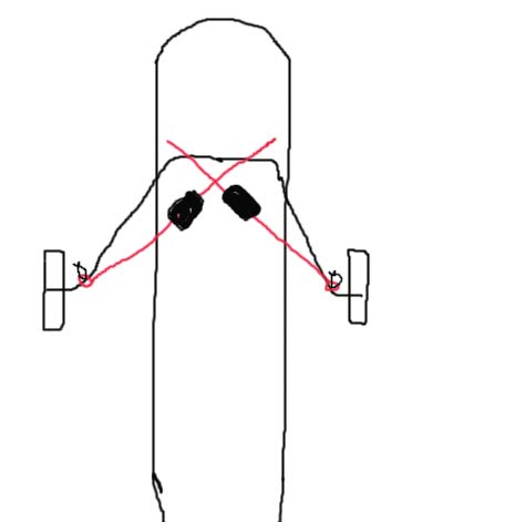

Los cables de debajo del tren de aterrizaje son tambien de adorno, se supone que se atornillan por un lado al fuselaje justo por delante del tren de aterrizaje cerca del borde contrario y a los pantalones cubretren casi al lado de la rueda de manera que se cruzan en forma de X, pero si haces esto te van a saltar en el primer aterrizaje, yo lo que he hecho es no atornillarlo al pantalon cubretren sino atarlos con un alambrito con cierta olgura al eje de la rueda para que en los aterrizajes no se desprendan. Te pongo un esquema..
