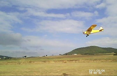

Hola jlmm36.
Vas a disfrutar con éste modelo, el montaje es fácil siguiendo las instrucciones del manual. Yo le monté el motor CRRC 26 de gasolina, sin lastres delante ni detrás, con unos prolongadores de motor de unos 36 m.m. apróximadamente para que se acoplara bien en el carenado. La única variación que hice fué la de cambiar las gomas del tren por que eran muy malas, se rompieron en la mesa de montaje y las cambié por las juntas tóricas de los filtros de gasoil de coche y duran, duran...El encendido electrónico debajo del depósito, detrás de la cuaderna parallamas, los servos en su sitio y que sean de piñonería metálica y fuerza suficiente, yo llevo unos de 15 kgs. a 6 voltios. A las bisagras, pónle alfileres ó palillos para seguridad.
Es un avión para un vuelo lento, haciendo pasadas a pista, touch and go`s, yo llevo puesta una cámara de video en un ala. De todas maneras éste motor, también tira lo suyo. La hélice que uso es una 17/12.
El motor consume muy poco, el depósito de 470 c.c. es suficiente.
El modelo es para relajarse pero, no demasiado. Cómo todos.
Feliz estreno
