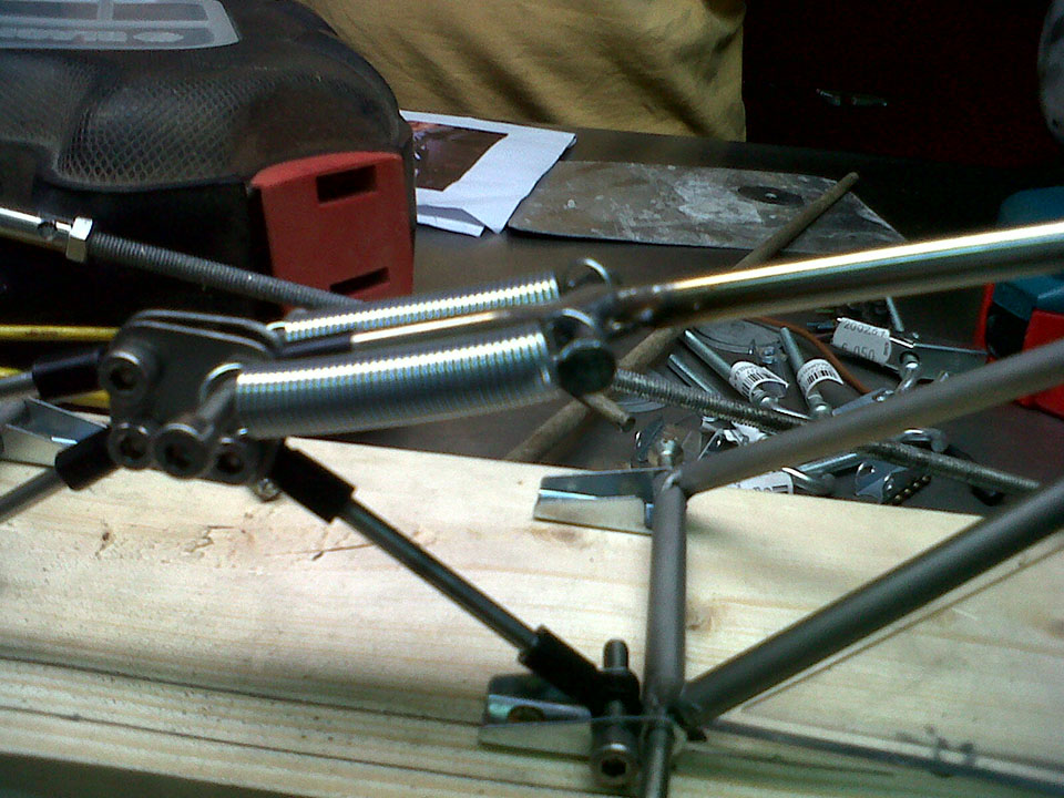

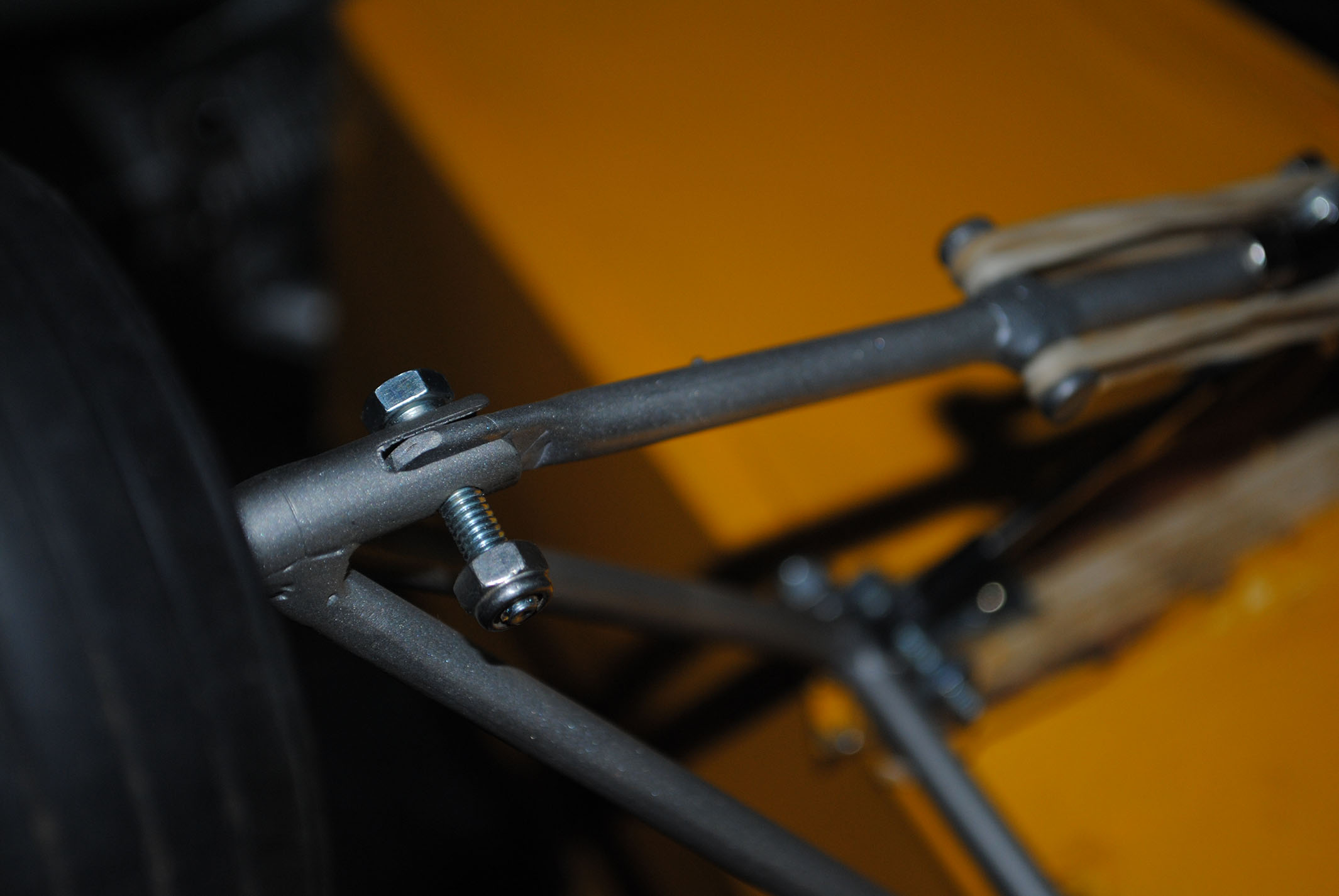

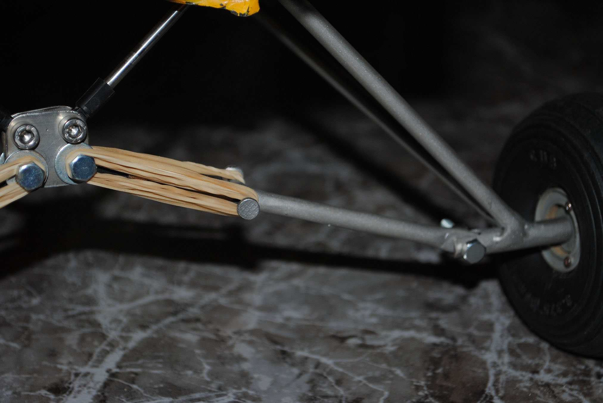

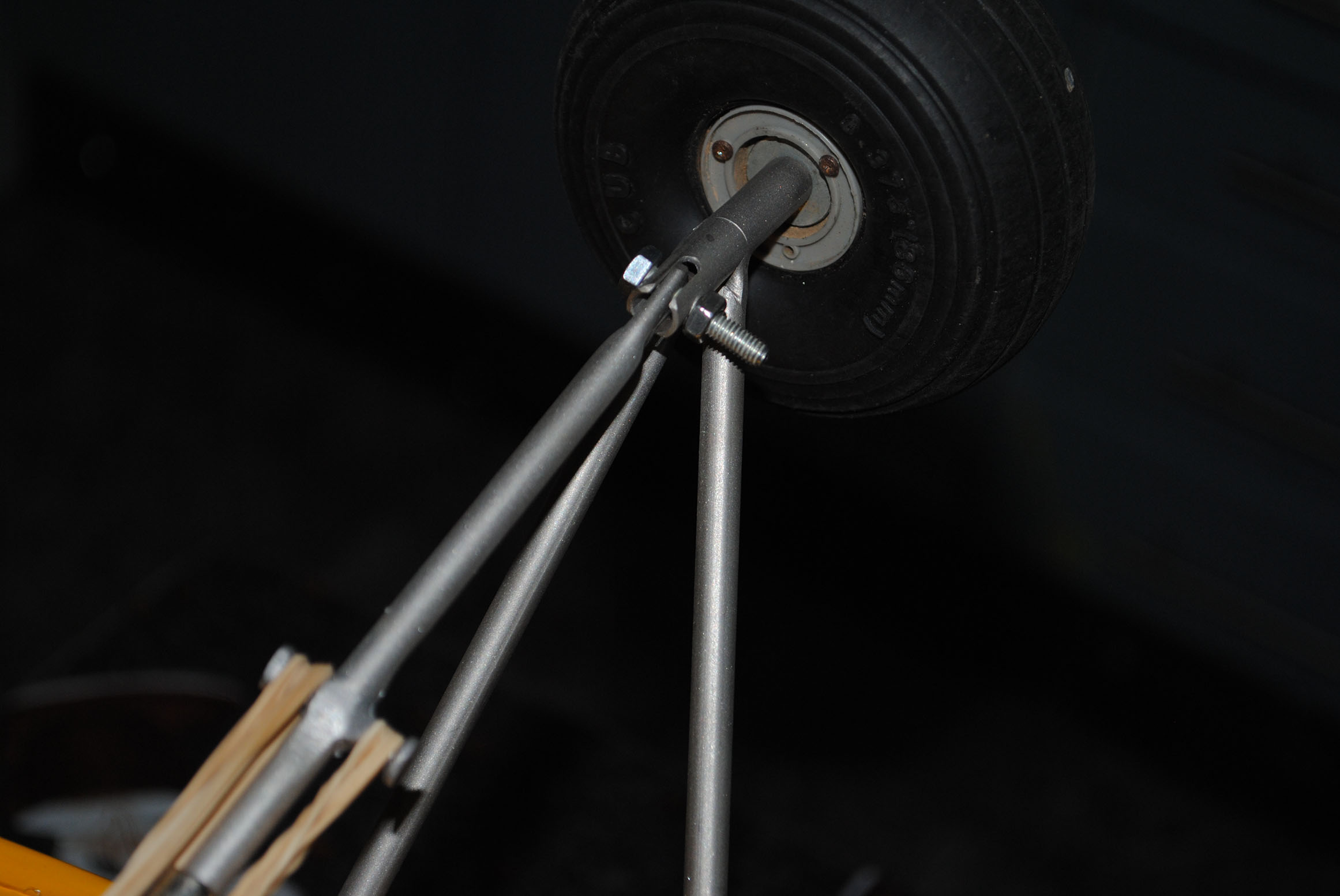

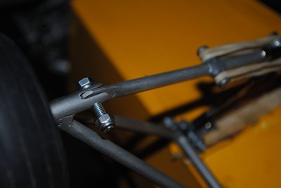

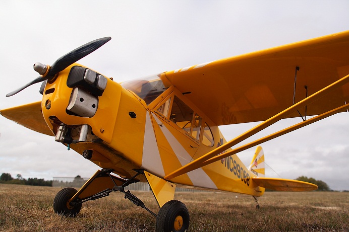

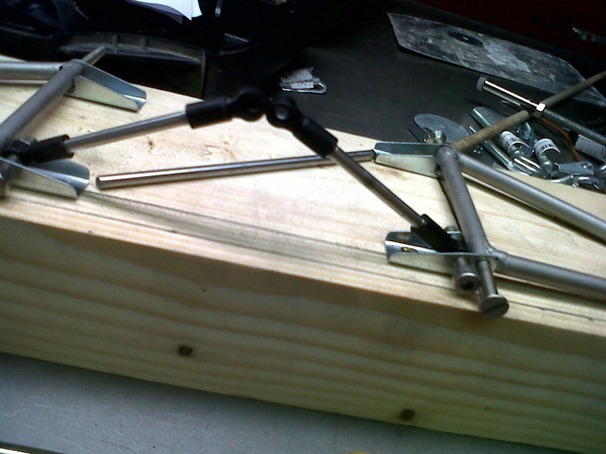

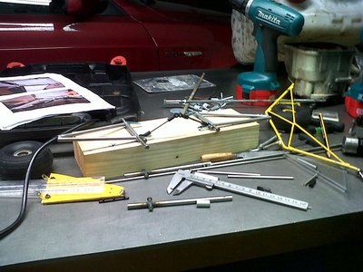

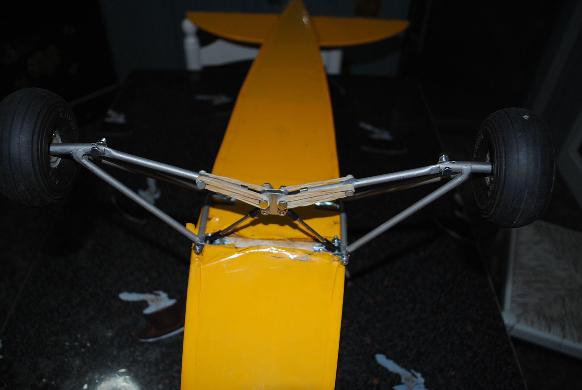

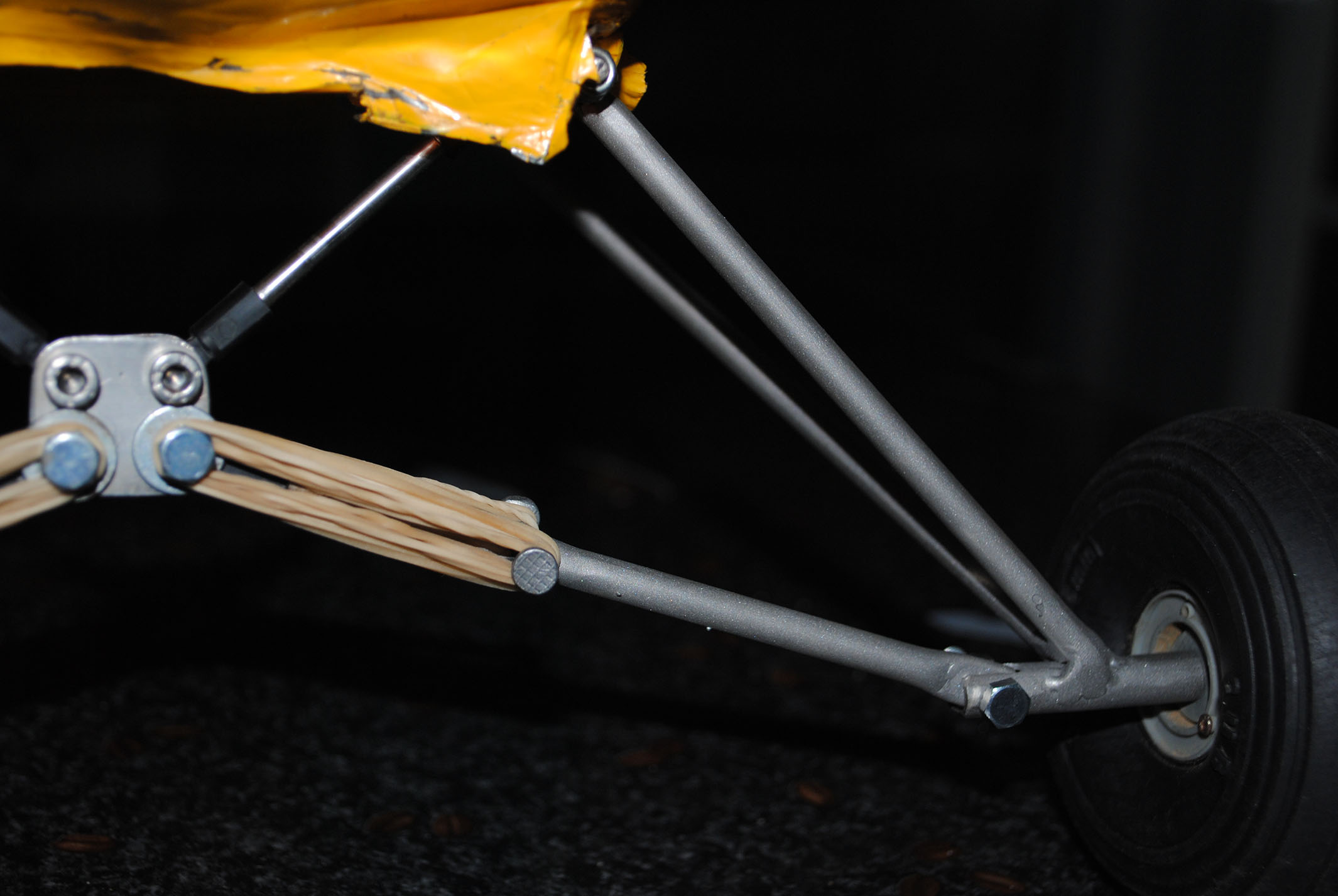

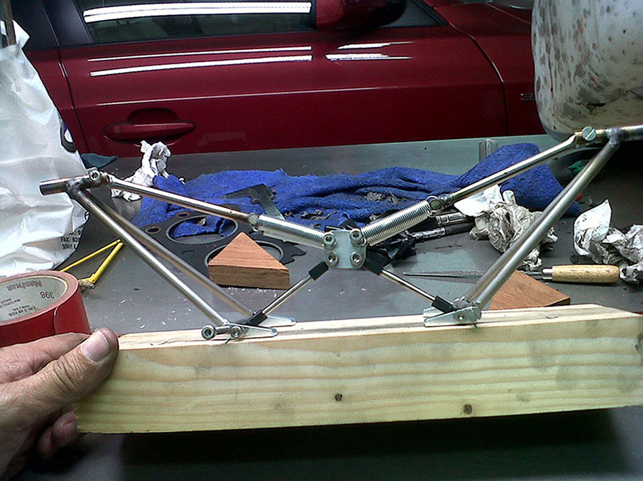

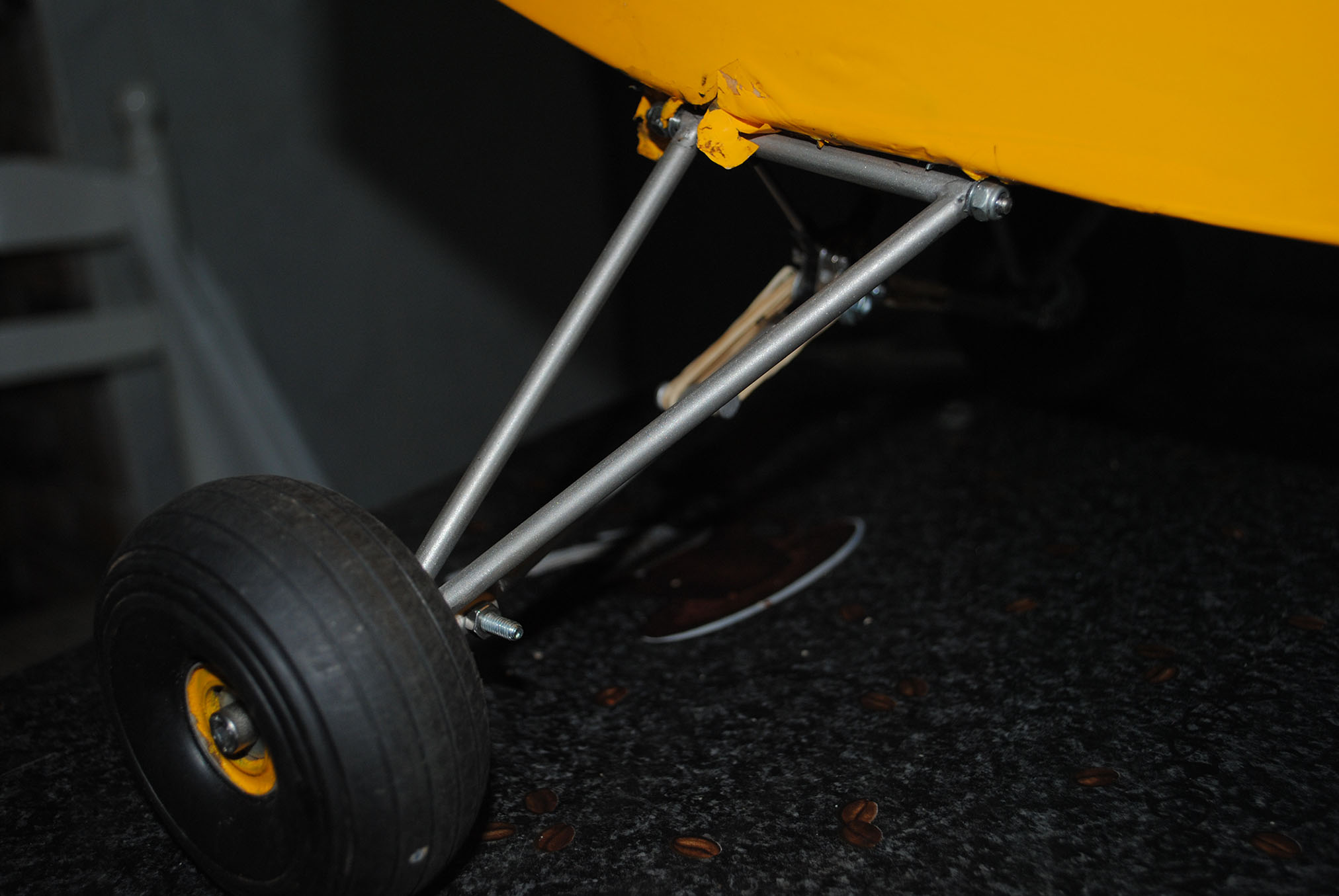

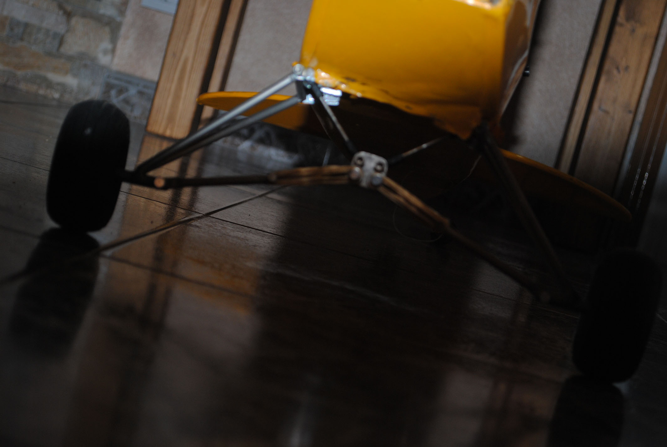

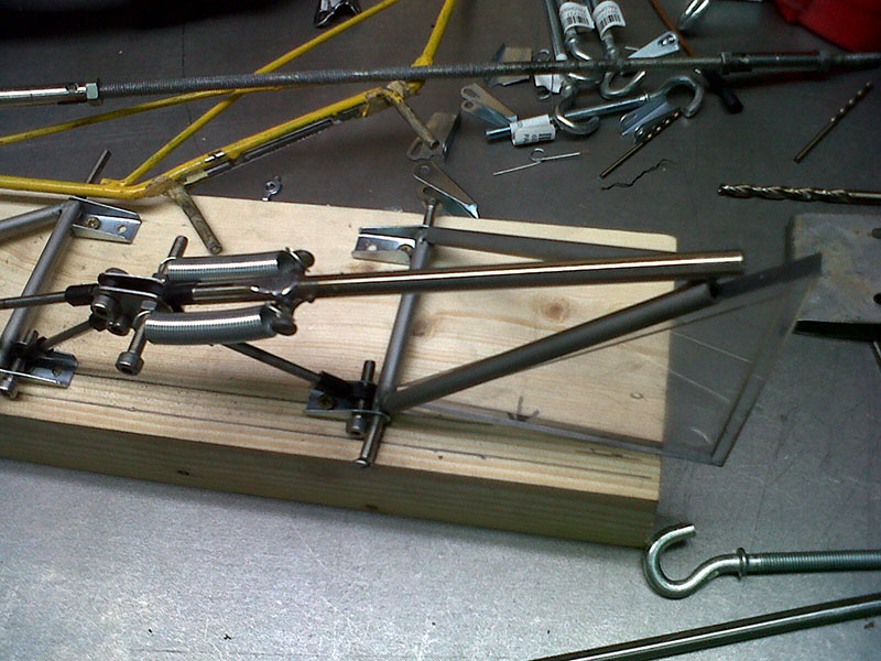

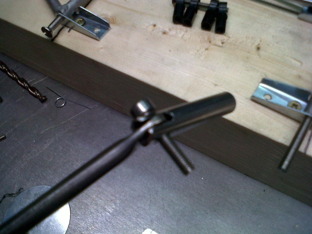

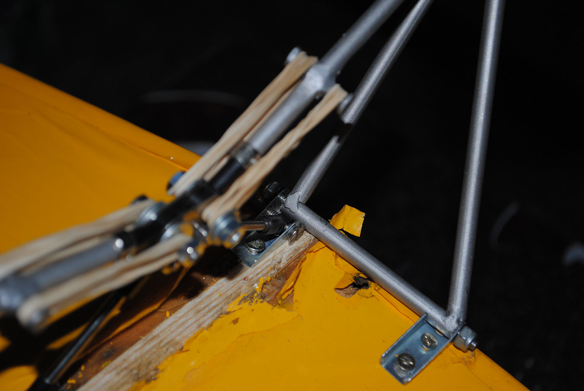

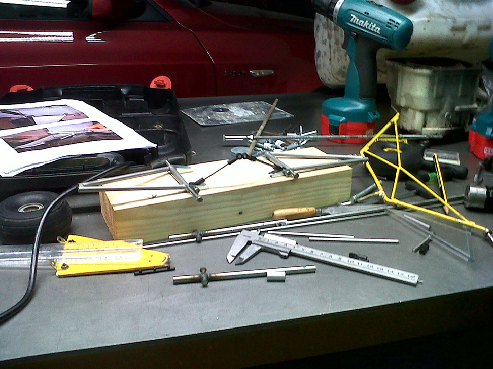

Hola amigos. Echando un vistazo por esta maravilla de foro, en un post, vi unas fotos del tren de aterrizaje de la Piper Cub, muy semejante al real, me gusto bastante, y aprovechando que tengo una vieja piper de thunder tiger, escala 1’20 y con el tren más cascao que la picha de un mono, he decidido ponerme manos a la obra e intentar hacer uno más o menos parecido.
Aquí pongo fotos de cómo va el asunto…
Lo que intento hacer......
Empezando la faena

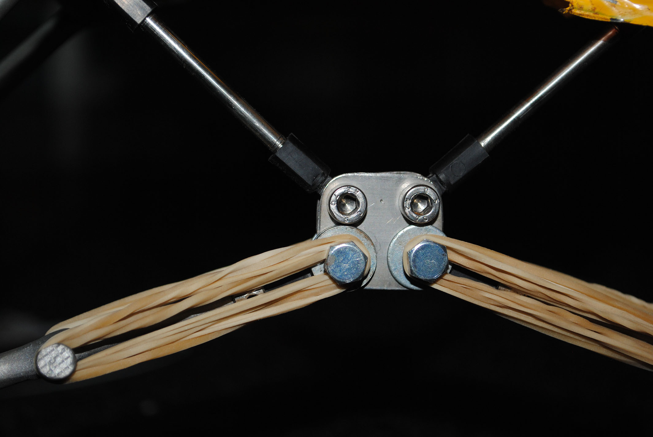

Los muelles al final los he sustituido por elásticos

buena reproduccion, ahora el tema es encontrar el equilibrio de cantidad de gomas elasticas para que no sea ni un saltarin por demasiadas gomas ni demasiado flojo :roll:
suerte y buenos vuelos
Por nacho
#1173080
sukoi escribió:buena reproduccion, ahora el tema es encontrar el equilibrio de cantidad de gomas elasticas para que no sea ni un saltarin por demasiadas gomas ni demasiado flojo :roll:
Bueno...ese es uno de los inconvenientes a resolver, el otro es el peso, puesto que está hecho con varillas de acero inoxidable de 6 y 4 mm. Y si tenemos en cuenta que el avión está motorizado con un OS FS-52S. (muy justo para su envergadura, 2'10m.) puede ser un problema mayor.
Pero no adelantemos acontecimientos, Vamos a esperar un par de día para poder poner el avión en orden de vuelo, lleva parado más de dos años y tiene algunos desperfectos.

Muy buenas nacho , y , ¿en vez de gomas le metes unas tóricas?
Por nacho
#1173542
SOCAS escribió:Muy buenas nacho , y , ¿en vez de gomas le metes unas tóricas?
Puede Ser una buena opción....
