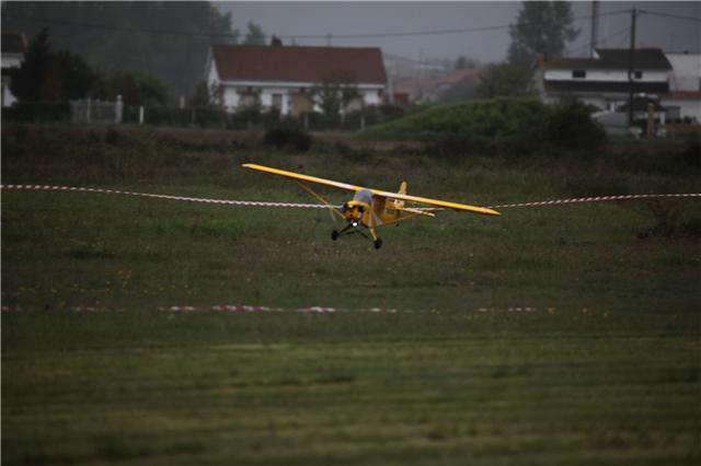

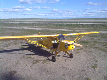

PRONTO VA HACER UN AÑO
Hola, no se si llegará tarde este mensaje pero, si la llegas a adquirir, yo la tengo y vuela de perlas con el CRRC 26 y una 17x10. Pasadas a ras de suelo casi a ralentí. Además le he montado una cámara de foto-video. Eso sí, CAMBIA LAS GOMAS DEL TREN, se rompen casi al montar el avión. Yo hago servir las juntas tóricas de los filtros de gas-oil de los coches, las encontrarás en las casas de recambios. Por lo demás ningún problema, disfrutarás con ella en sus vuelos relajantes, pero cuidado no te relajes demasiado. FELICES VUELOS.
P.D. El centro de gravedad tal como indican las instrucciones. Estoy refiriéndome a la Piper de 2,31 de RC TECNIC.

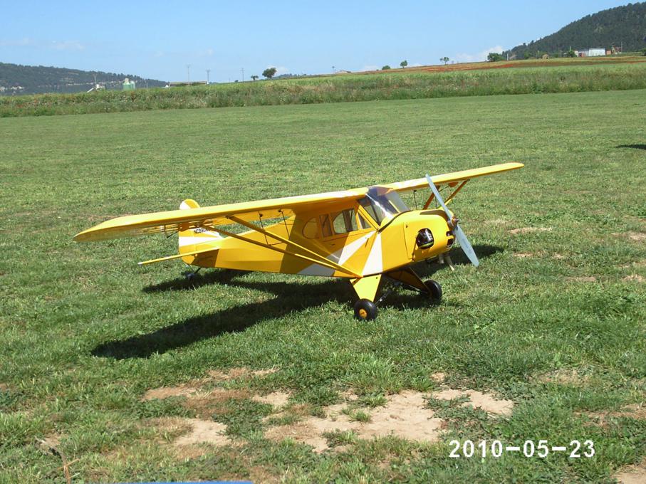

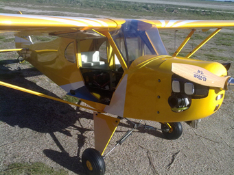

Hola. Asi me ha quedado la mia,con un crrc 26cc
27022011032 (2).jpg (128.05 KiB) Visto 5278 veces

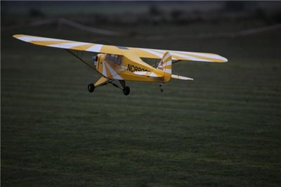

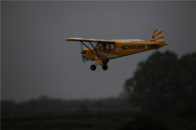

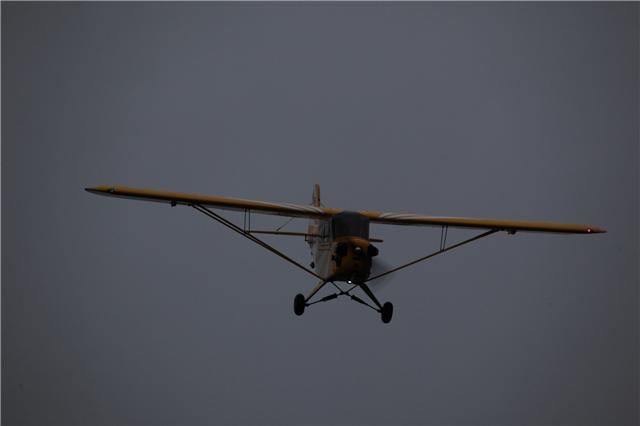

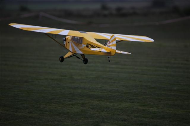

Buenas compañeros , fotos muy bonitas de la piper , pero las fotos tienen que ser volando :D que es donde se aprecia mas su estampa :wink:
Unas de mi piper en su medio

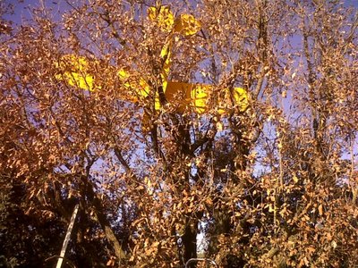

Hablando de relajación, hay que controlar todo, hasta los árboles, a veces crecen de sopetón. Menos mal que iba muy lento y apenas paso nada, el árbol estaba junto a un barranco, si llega ha estar dentro, hubiera sido muy difícil haberlo recuperado. Para poder sacarlo de la copa del árbol tuve que trepar por él y desmontarlo a piezas, para no estropearlo. Es un avión muy noble y yo disfruto con él, pero repito, no hay que relajarse ni con éste modelo ni con otro pues,... LOS ÁRBOLES CRECEN DE GOLPE. ja,ja.
