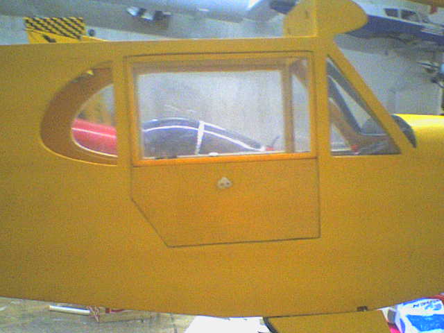

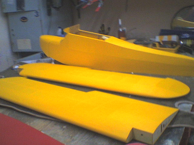

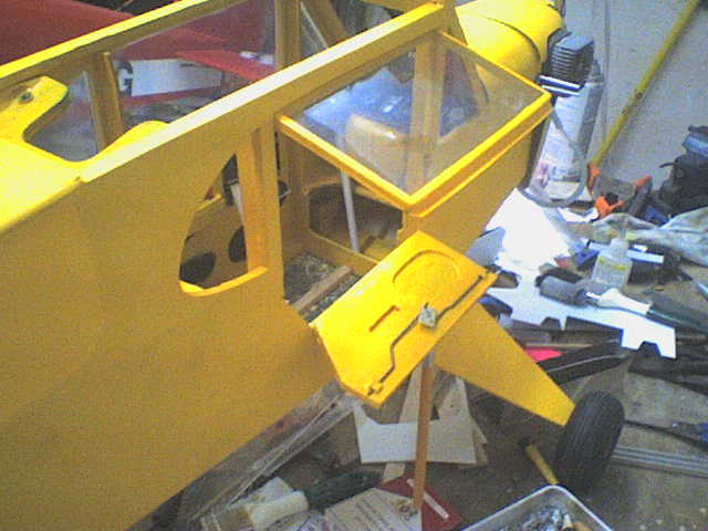

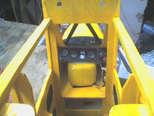

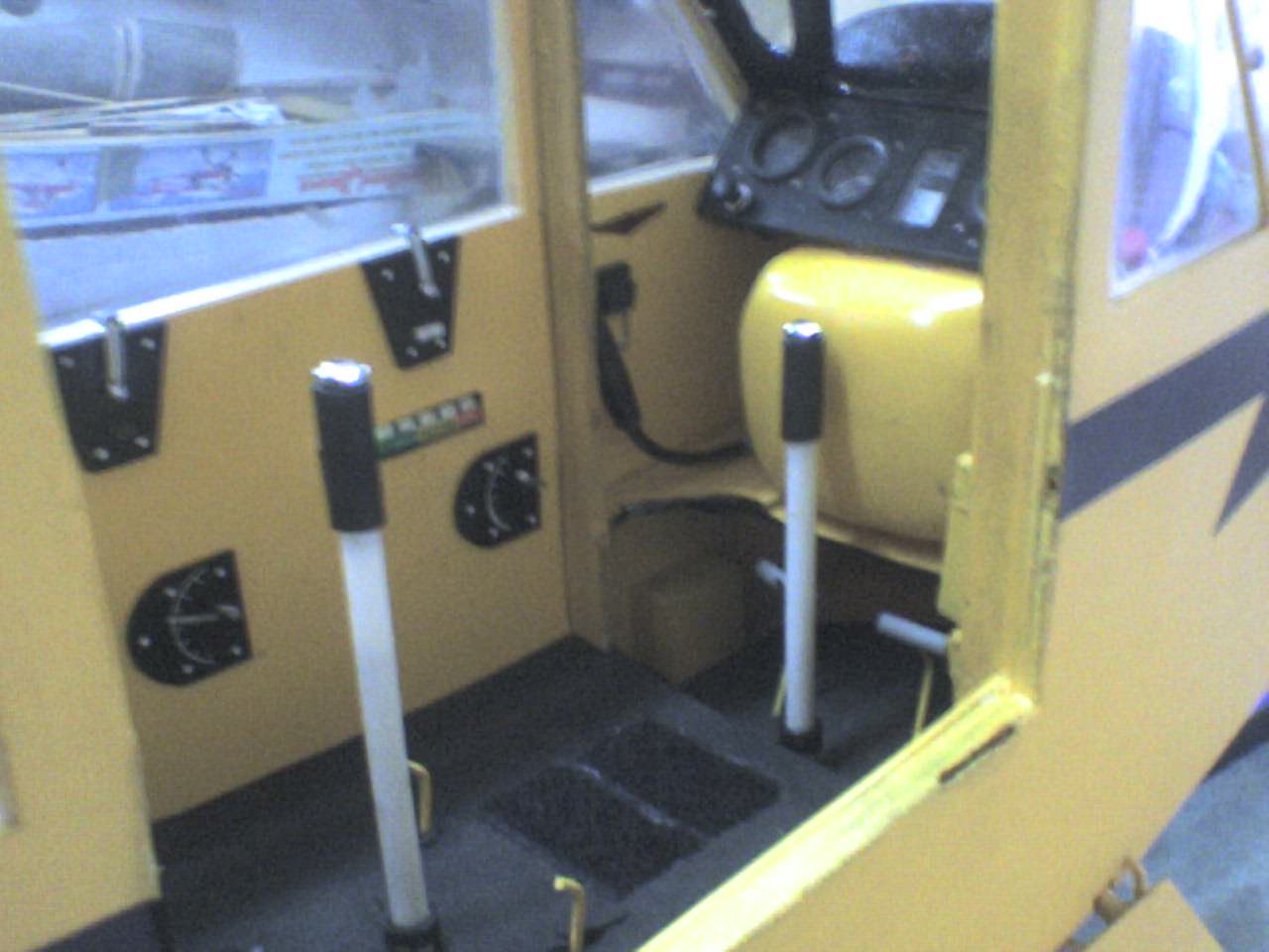

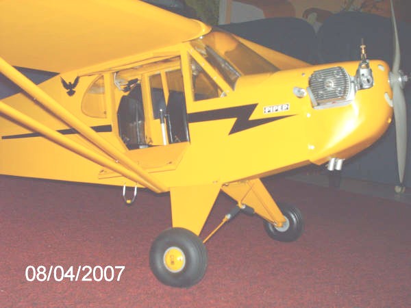

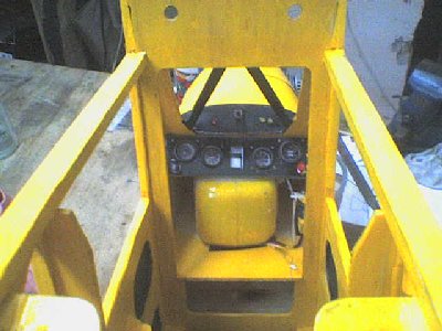

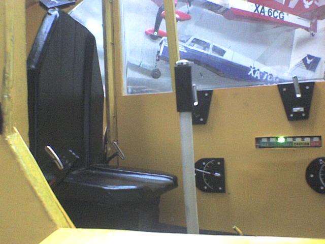

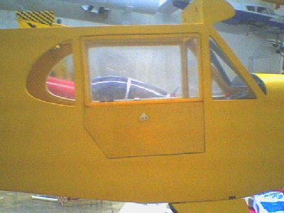

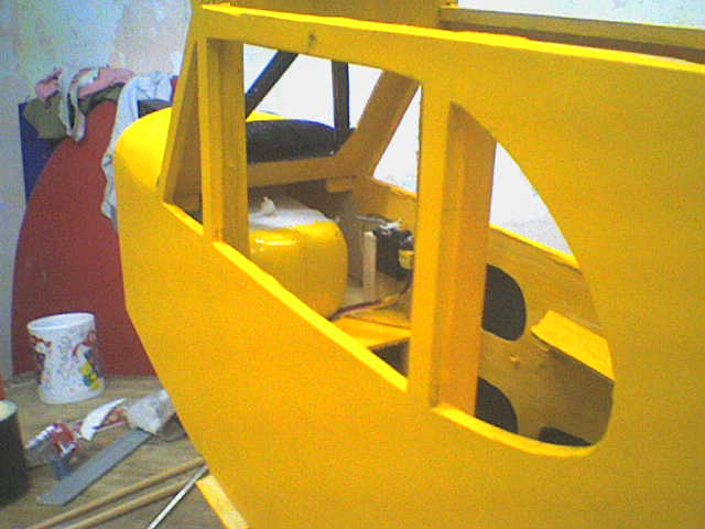

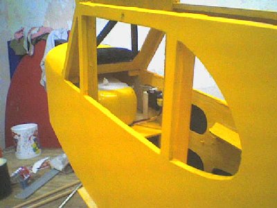

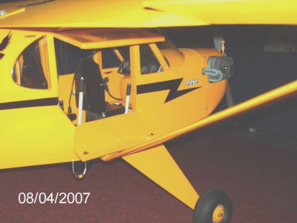

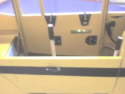

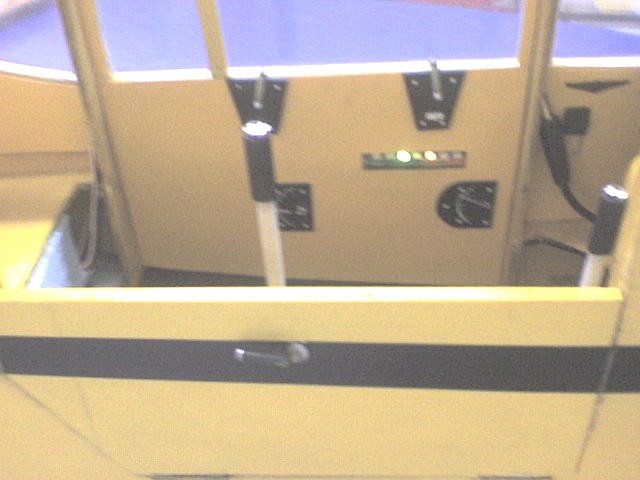

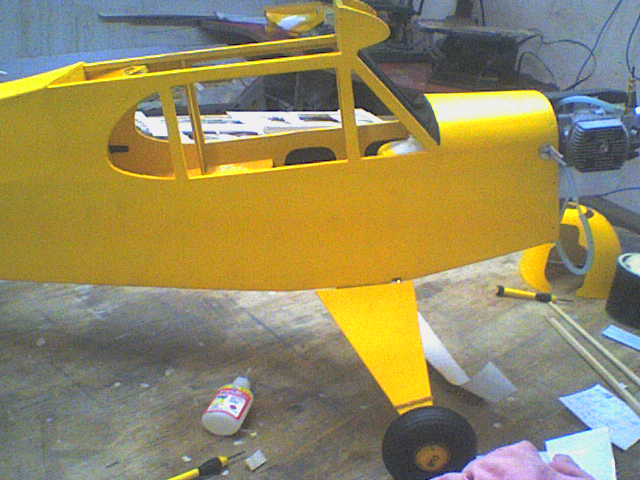

Esta Piper es un ARF de Great Planes 82" viene forrada en Coverite una tela que da una sensacion muy agradable, estas son las modificaciones que he hecho aun estoy en el proceso y algunas veces he dado marcha atras pensando en mejorar la apariencia.
bastones con movimiento mmmm.??? y porque no pedales tambien, pa alla voy jeje
ni modo todo sea pon no debilitar
si la hago tal cual ???? nop mejor
algo, algo falta
ahi vamos, pero?
aceleracion junto al tanque
con el motor 75 ST en una aprox de balanceo no quedan mal

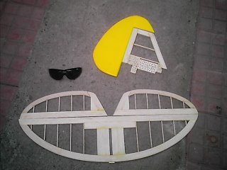

y si quito los servos y??
saliendo de caja

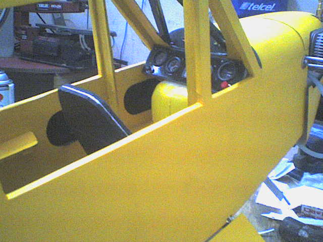

Temo q bien te sale tu PIPER y te felicito por tu trabajo y me das idea pa cundo termine mi SUPER CUP (tug ) con un 48 cc
y esos detalles de la cabina como lo logras ? :shock:

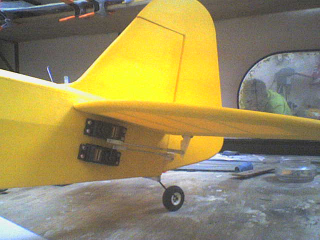

Lo que me parece una pena es dejar un interior tan bonito con un buen aspecto de escala y estropearlo con esos servos en la cola. Eso puede estar bien para un 3D, pero en una maqueta es un auténtico SACRILEGIO. :twisted:
yo no conoco el coverite, ¿cual es la diferencia con el Monocote, en cuanto a la vistocidad o parariencia?, ¿hay cambio en la apariencia del modelo mas a escala?
El coverite es similar al solartex. Da aspecto de tela, que es justo lo que necesita una Piper.
Por José Amengual (webmaster)
#511212
JQA escribió:Lo que me parece una pena es dejar un interior tan bonito con un buen aspecto de escala y estropearlo con esos servos en la cola. Eso puede estar bien para un 3D, pero en una maqueta es un auténtico SACRILEGIO. :twisted:
supongo que lo ha hecho para dejar libre el interior, aunque se podrian haber puesto los servos tras una trampilla... pero bueno, licencia estética :D

Tienes toda la razon,
Ya tengo una idea para cubrir ese detalle. ya que tambien estan los servos de alerones que vienen expuestos, pero aun no termino . y de Verdad Agradecido por esas sugerencias

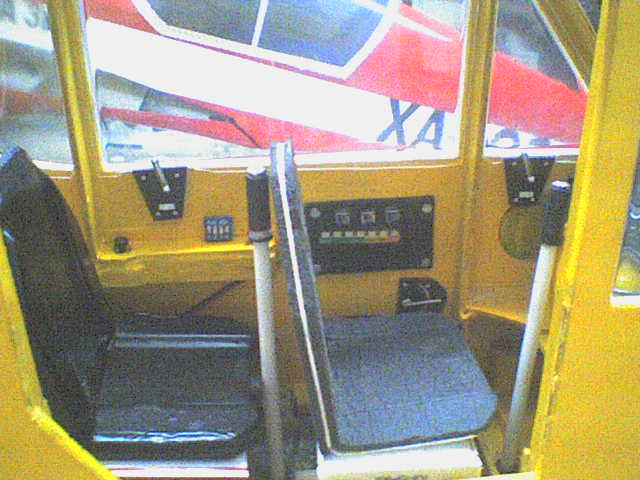

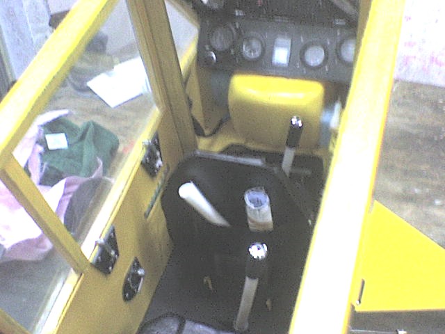

Ya casi a punto esta quedando asi,
abajo atras del asiento, receptor,pila
sin asientos
vista cabina
Por Temo
#517289
Los paneles de la cabina estan hechos con estireno c-20 y da una mejor apariencia que como antiguamente estaban hechos directamente en la madera.
EMPENAJE DECALS.jpg (8.77 KiB) Visto 987 veces
