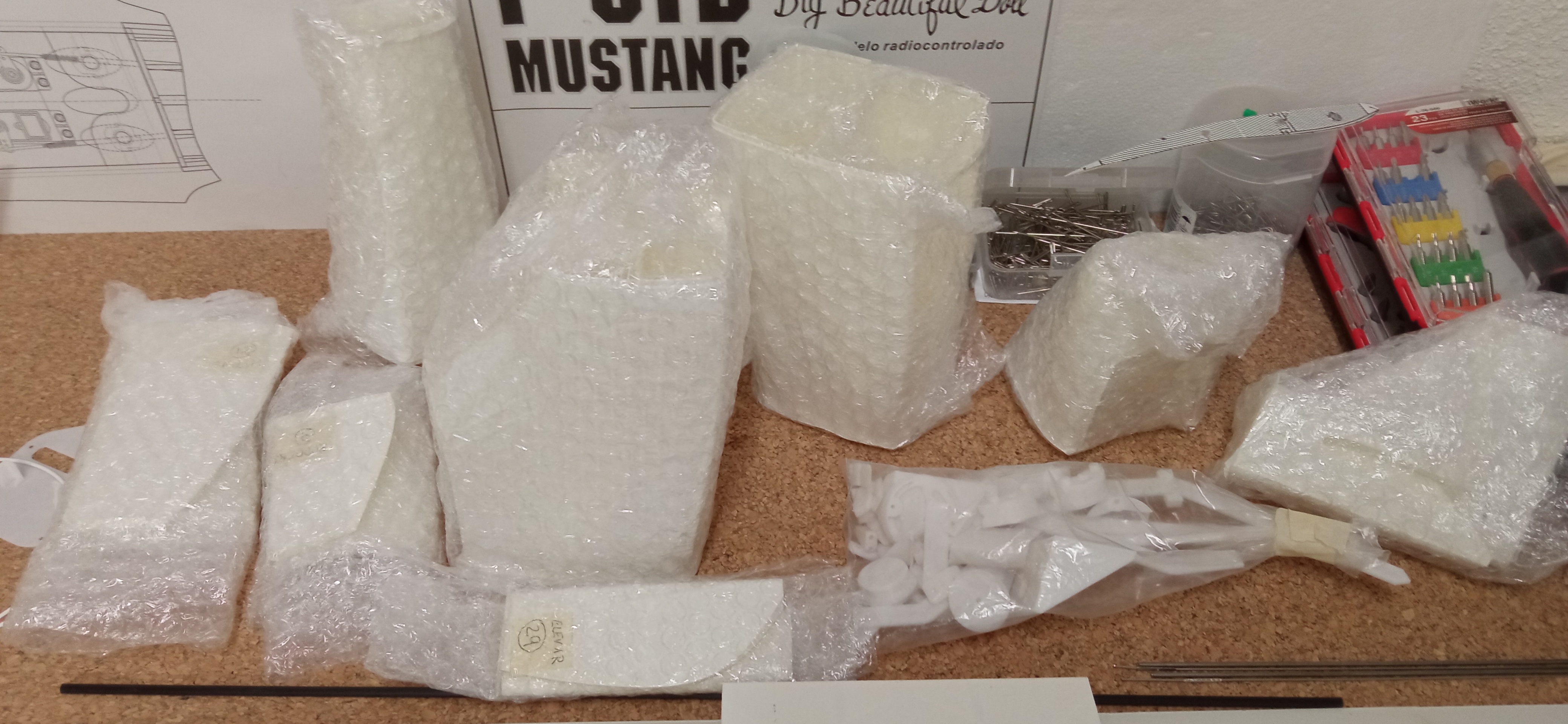

A partir de aquí, empezamos lo bueno.

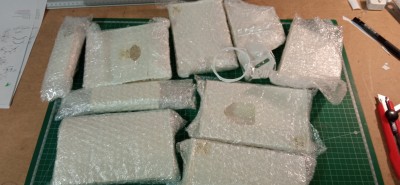

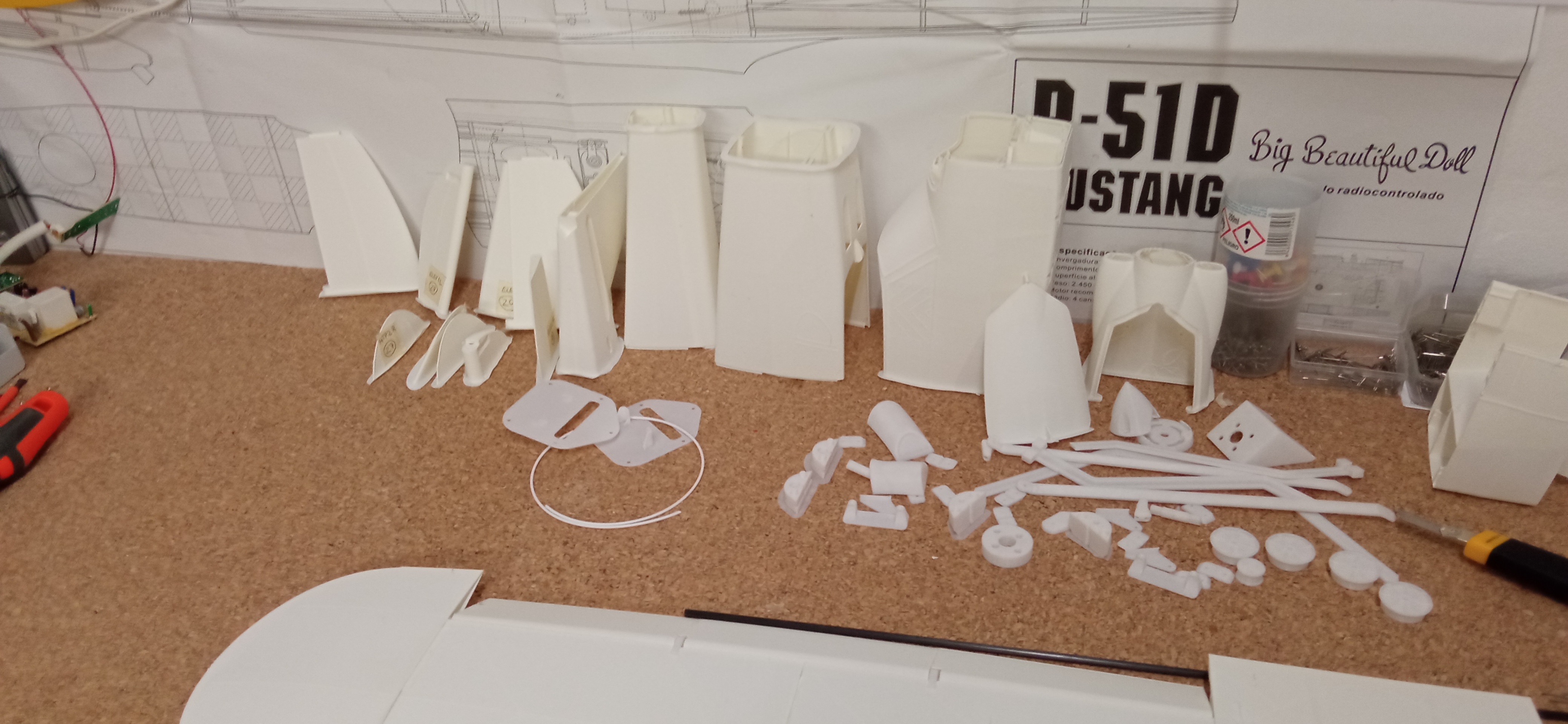

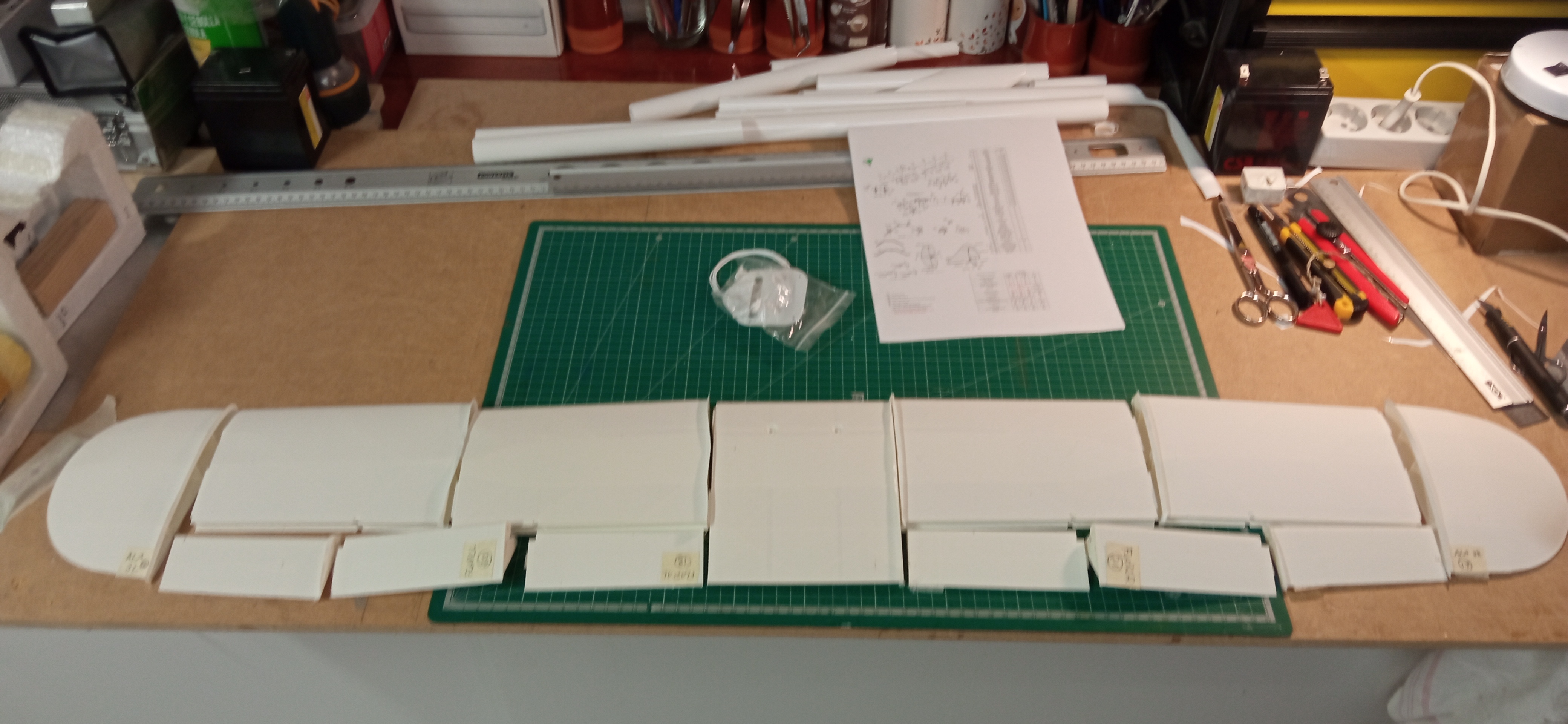

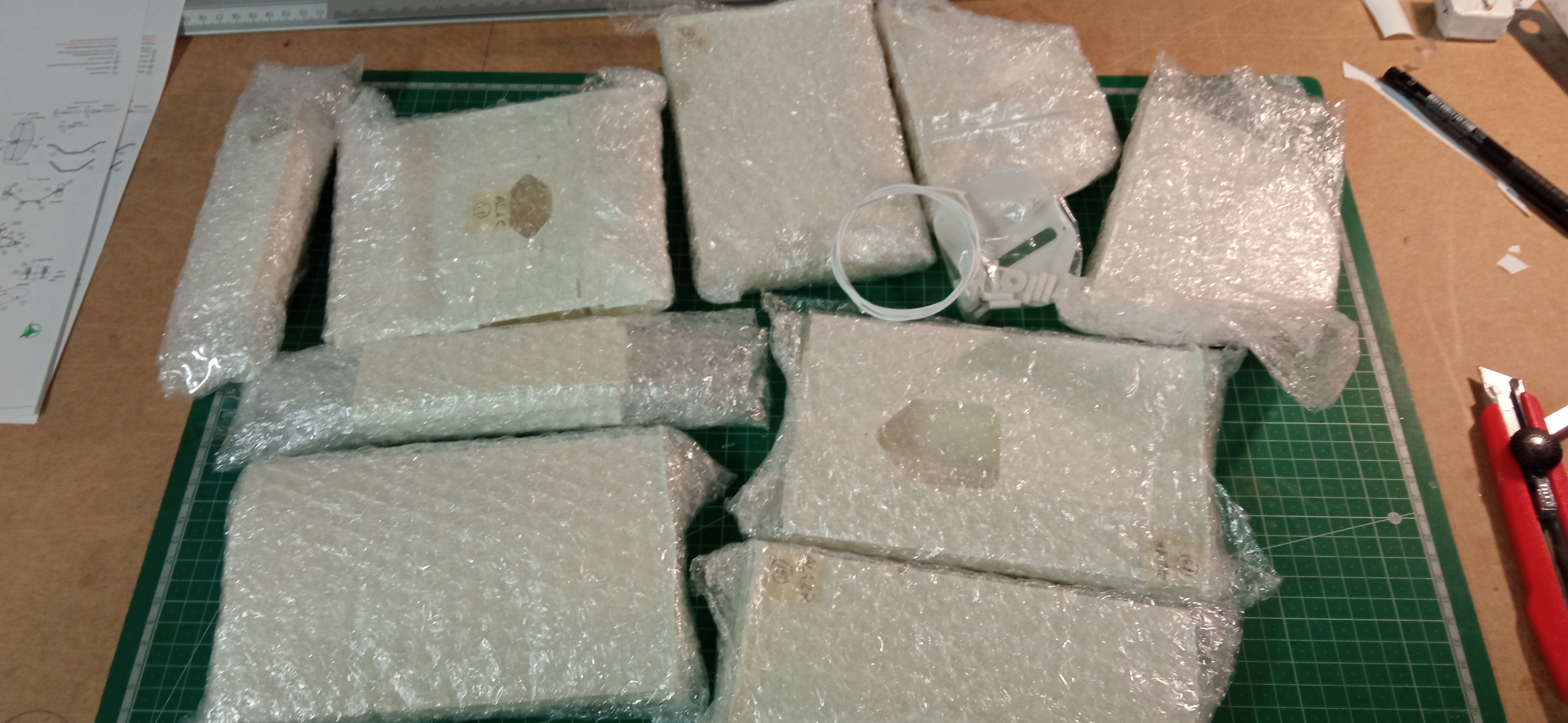

Me envió dos cajas, perfectamente embaladas y numeradas todas las piezas, en blanco y en LW-PLA lo que debe de dar, según el fabricante, en orden de vuelo 590g con una carga alar de 30g/dm2.
Ya veremos.

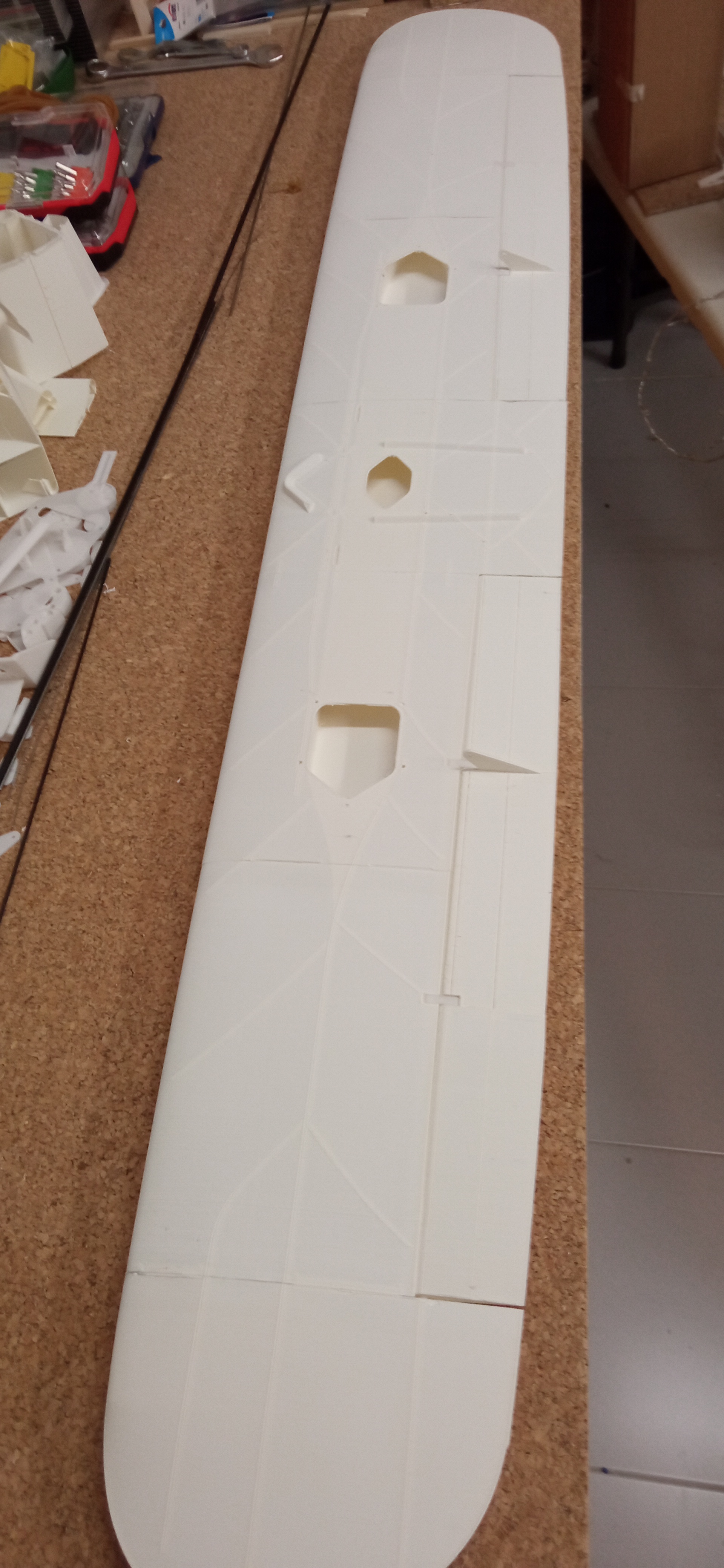

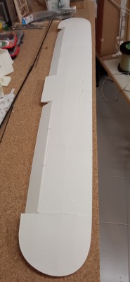

La primera diferencia que se nota a primer toque, es que el LW-PLA es muchísimo más frágil que el PLA por lo que hay que prestar atención a qué refuerzos poner en vez de los que trae.
Este hilo, va de los problemas detectados y las soluciones que he adoptado para solucionarlos, porque entiendo que vídeos y fotos del montaje hay muchos en la página de Eclipson. Por lo que voy a centrarme exclusivamente en estas.
Como podéis ver en la foto, es mucho más fino (y liviano), este material por lo que a lo largo del borde de ataque he pegado un listón de carbono, queda totalmente recto y reforzado de ésta manera.
Hasta mañana

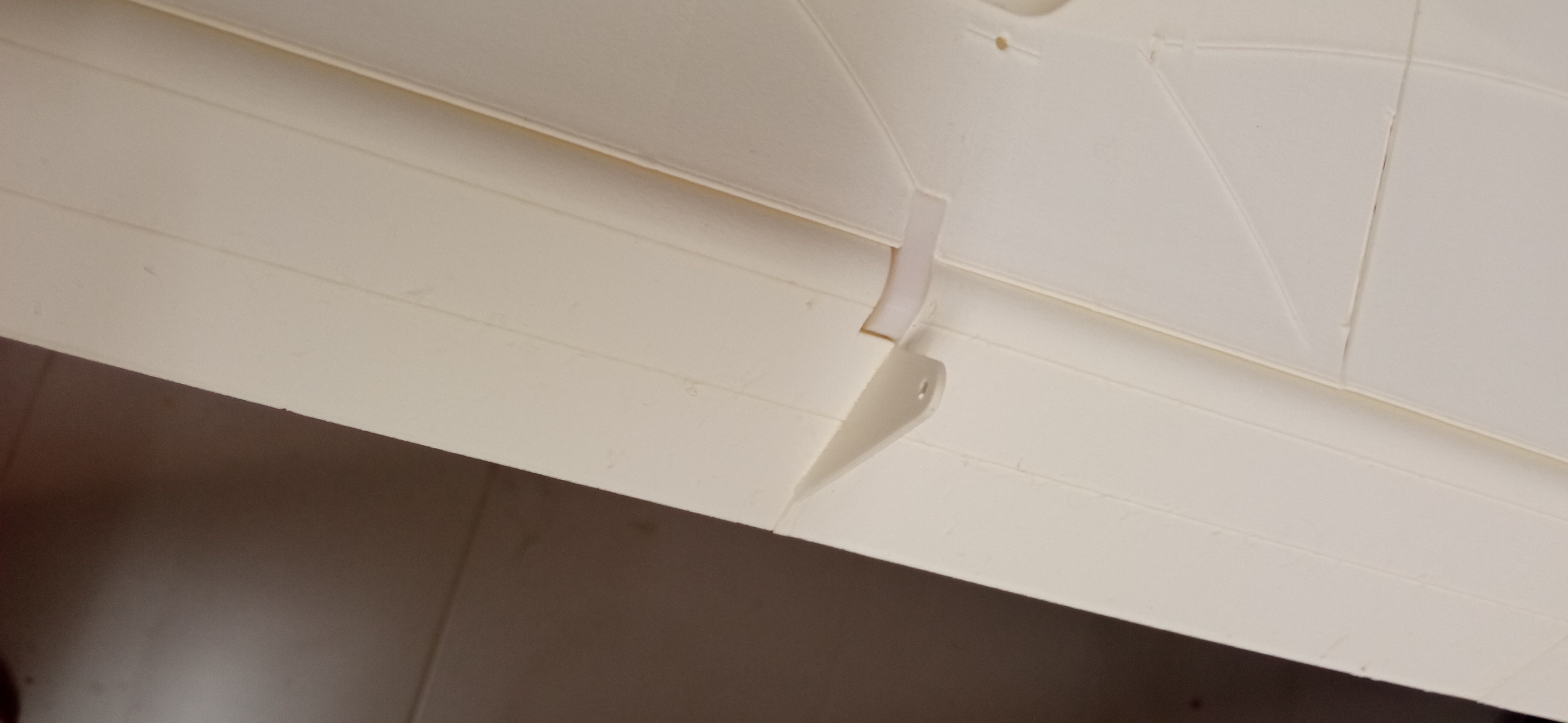

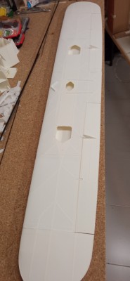

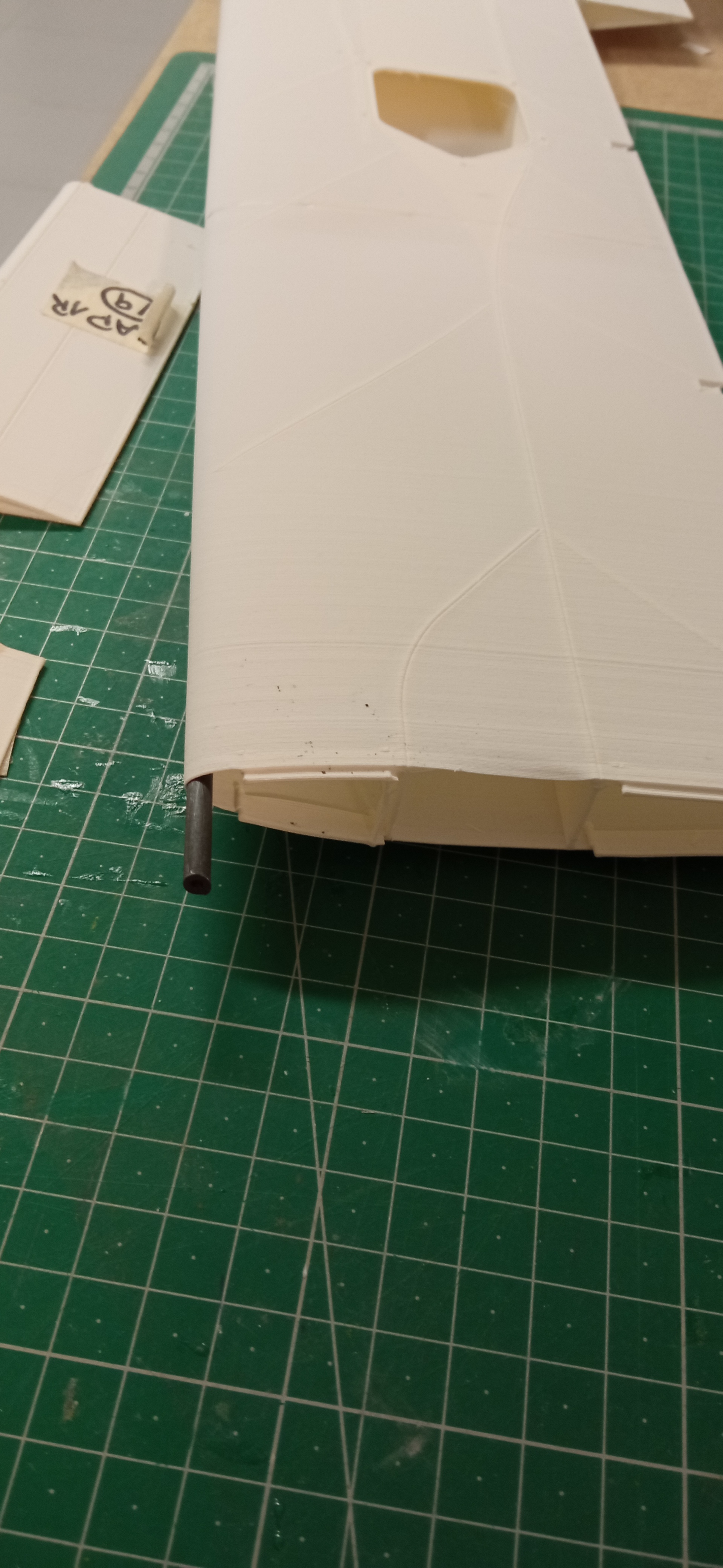

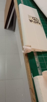

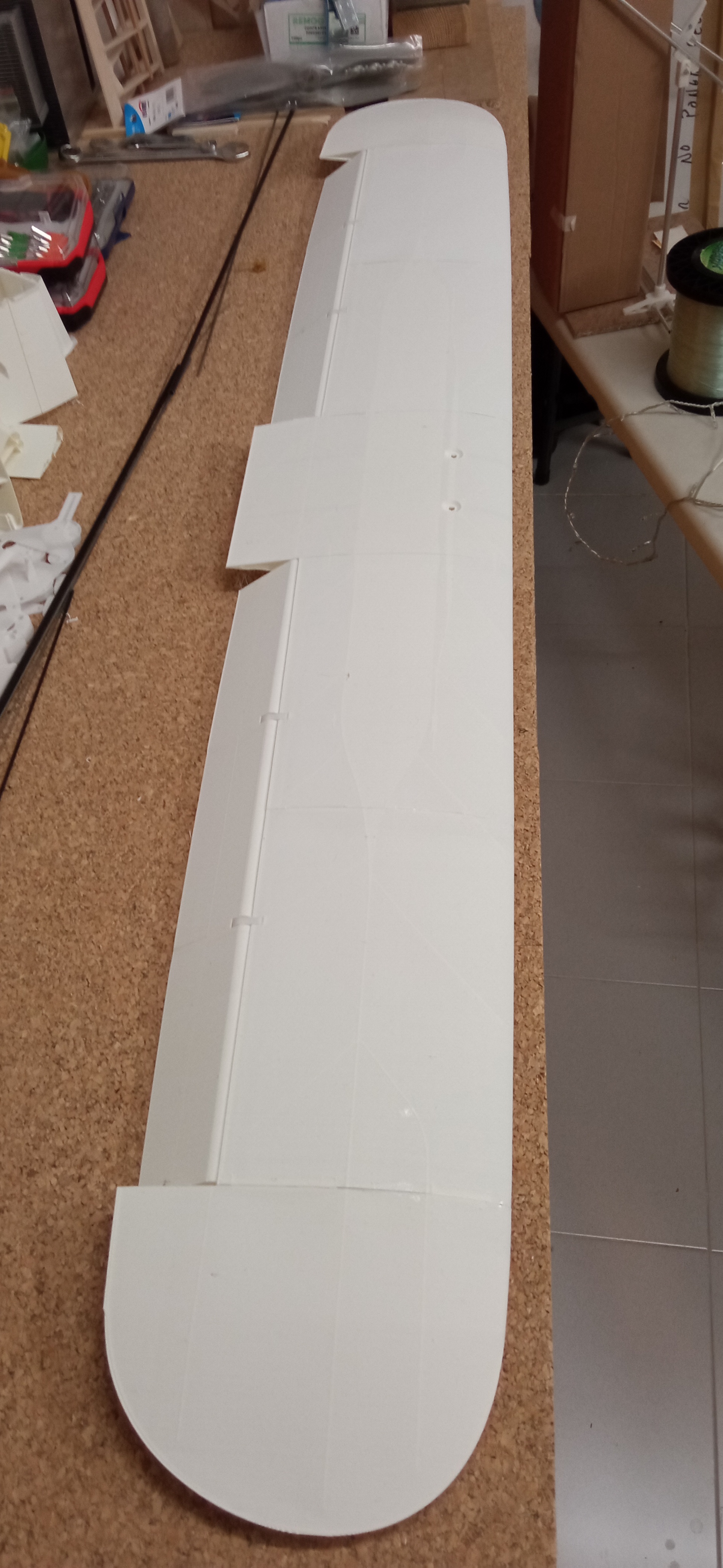

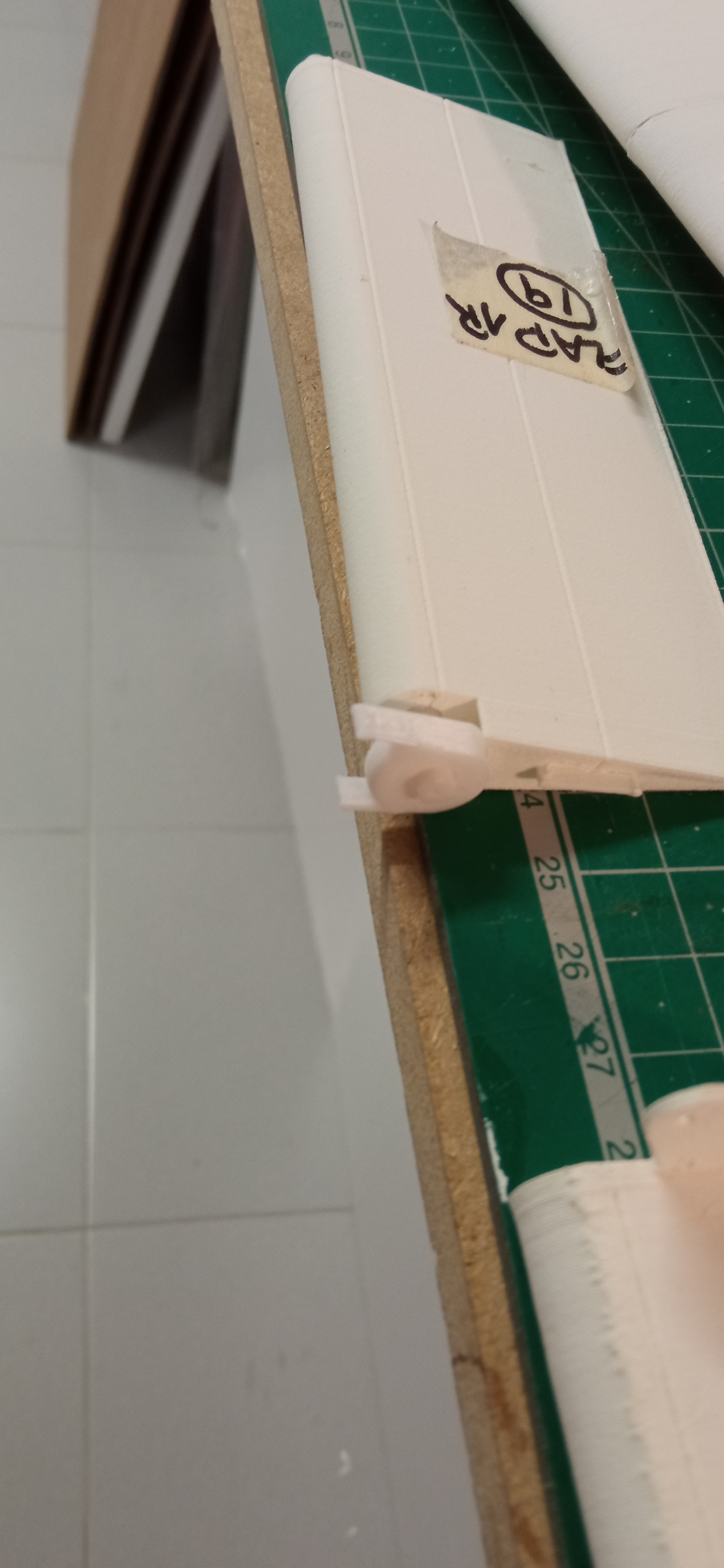

He empezado por el ala, al revés de lo que suelo hacer, pero esta vez he querido ver la terminación final ya que los fallos en esta pieza no pueden ocultarse fácilmente.
Última edición por DF10 el Sab, 17 Dic 2022 11:51, editado 1 vez en total.
Por DF10
#1424175
La verdad es que, salvo algún pequeño vacío en los encastres de las piezas, fácilmente solucionable con pasta para plástico, me ha sorprendido lo bien que encajan.
Eso sí, hay que tener especial cuidado con las piezas, como ya he comentado, son un poco más gruesas que el papel y si no se tiene precaución pueden doblarse.
Quizás hubiera sido mejor usar PLA, más grueso pero más resistente. La elección se debe a que Eclipson recomienda este material y yo quería probarlo. Pero puede hacerse en ambos materiales.
Quitarle la rebaba (soporte de la cama) a las piezas tampoco supuso ningún problema,
Como tampoco hubo ningún problema en el montaje, aunque, para evitar ”aleteos” y “palmadas”, (por favor que alguien los traduzca al inglés para que quede más profesional), añadí a todo el borde de ataque un redondo de 3mm quedando de esta manera.
Mañana más

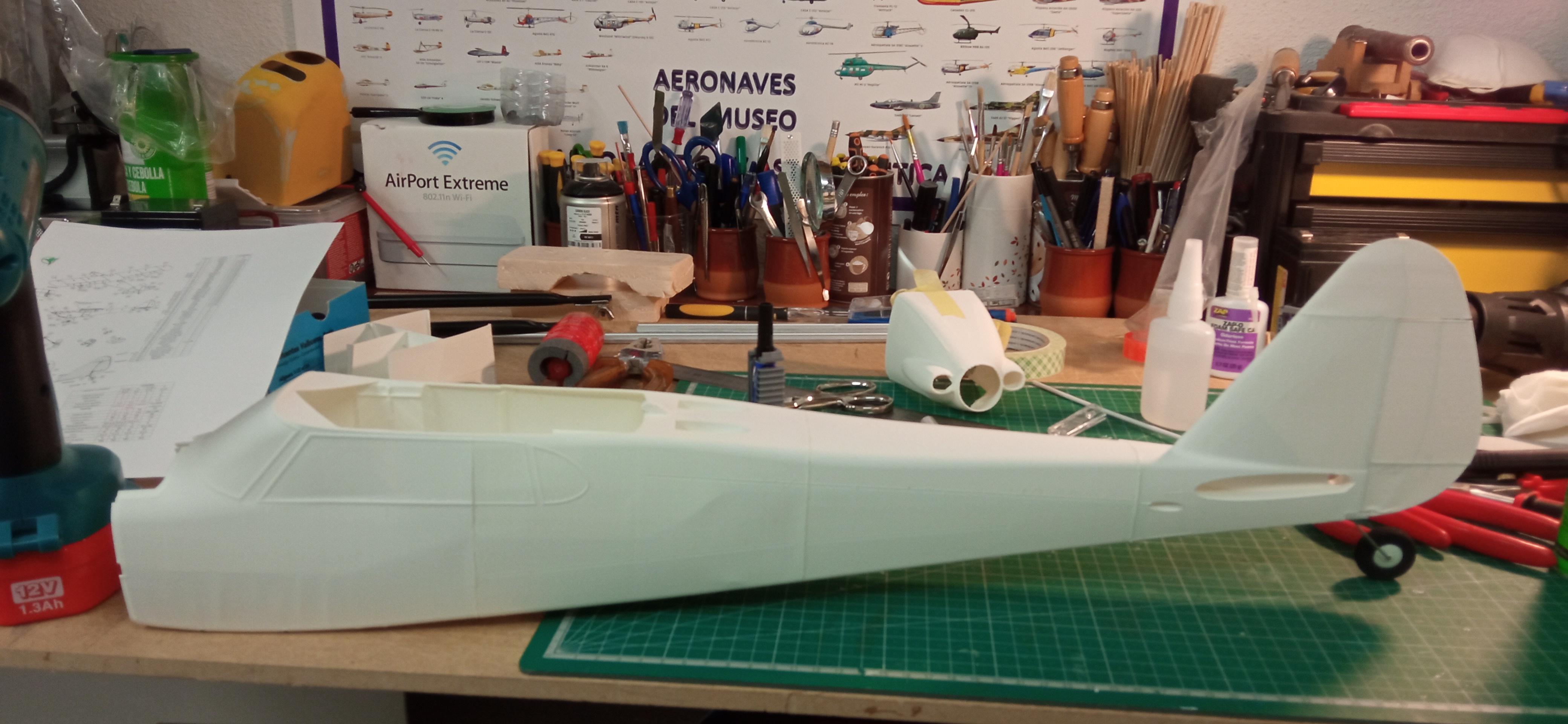

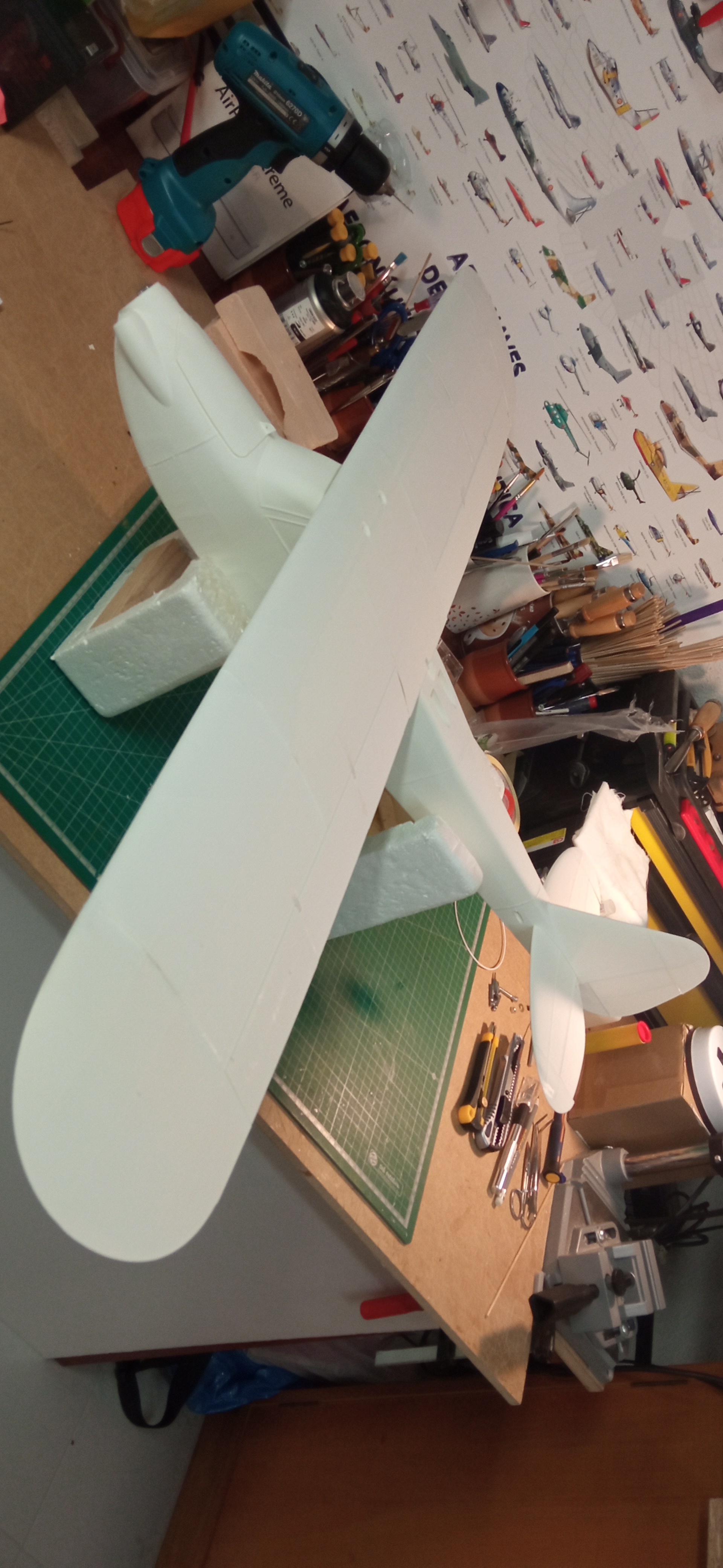

Seguimos con el modelo:

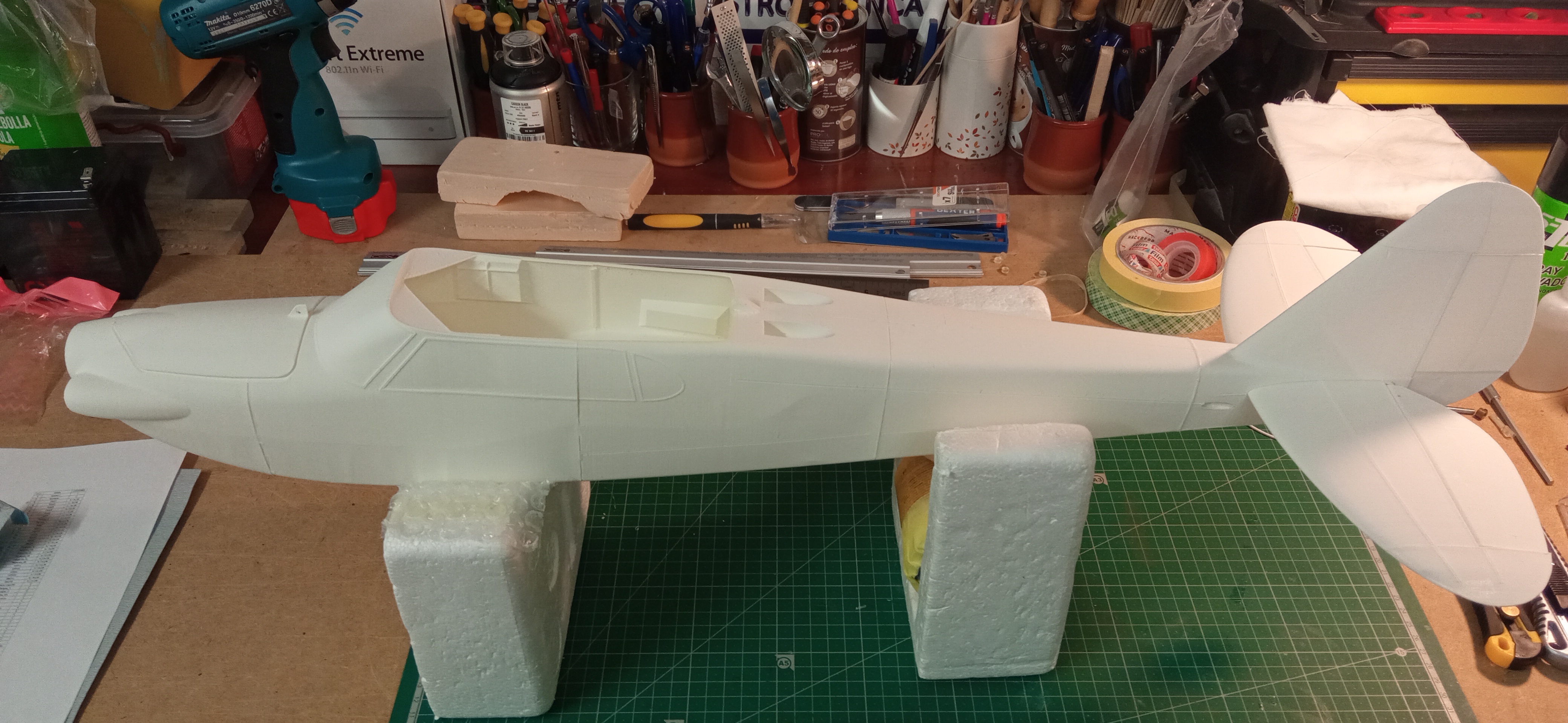

Con respecto al fuselaje, más de lo mismo, fácil eliminar rebabas, fácil el montaje.

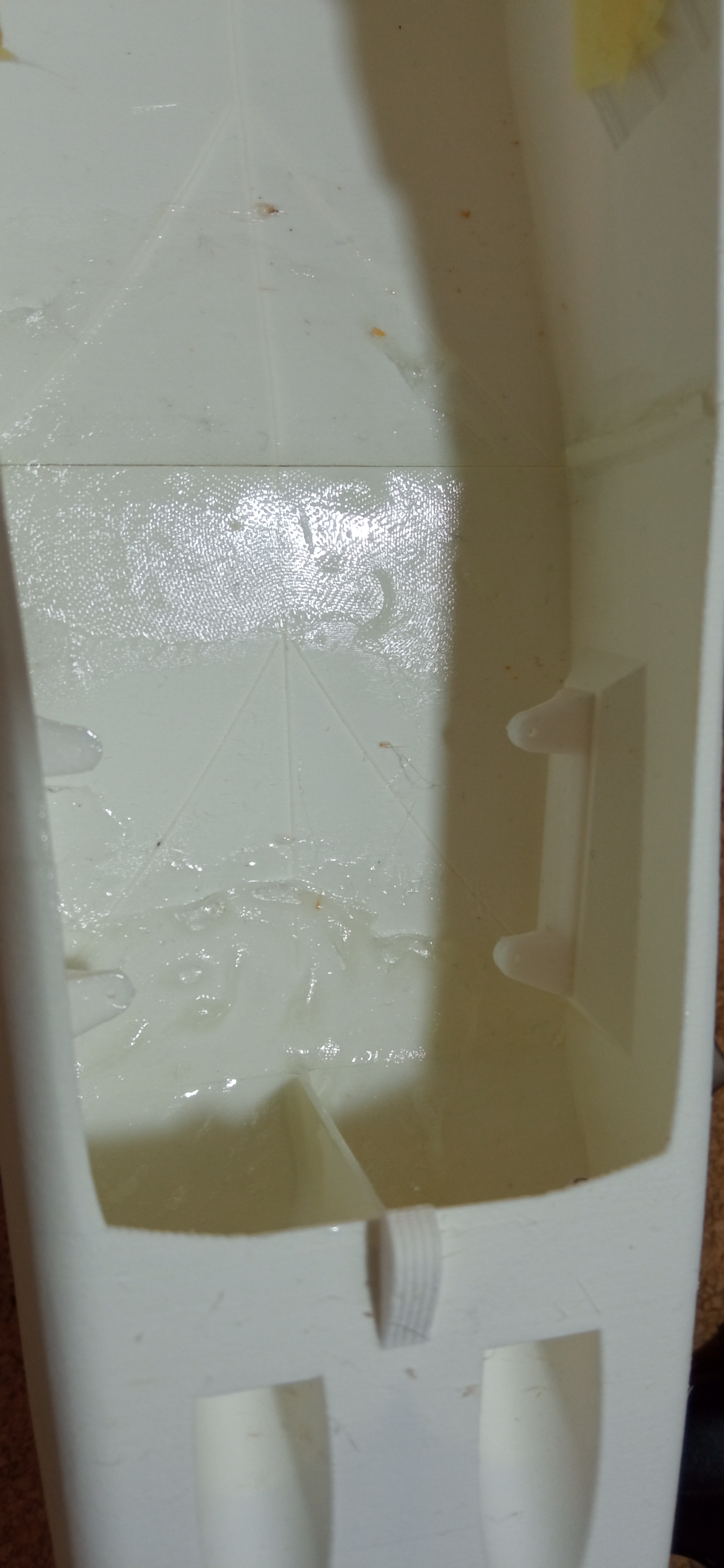

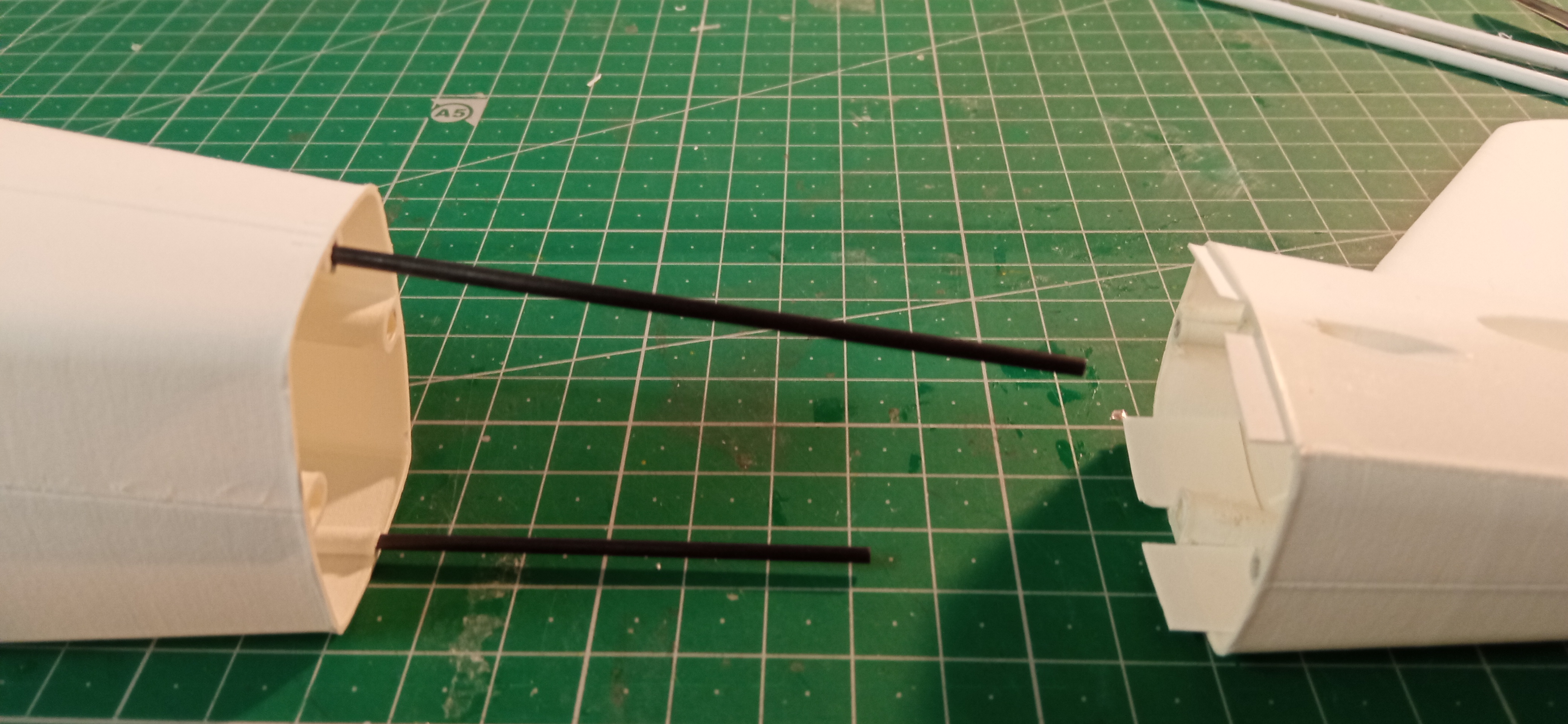

Sin embargo, y como hemos comentado estos días, soy un poco fanático de la rigidez estructural por lo que me he planteado que, en vez de ponerle unos tetones en los agujeros de unión del fuselaje, poner unos redondos de carbono y añadir unas solapas a la pieza que soporta los empenajes para que no se retuerza con las maniobras.
Quizás, sea más explicativa una foto.
He añadido también, unos tubos de plástico para las guías de transmisión, desde los servos a los timones de cola, dentro de las que ya vienen incluidas, de esta manera, reduzco el diámetro del tubo de la guía para evitar que se doblen las varillas y añado algo más de rigidez al fuselaje, sin penalizar demasiado el peso.

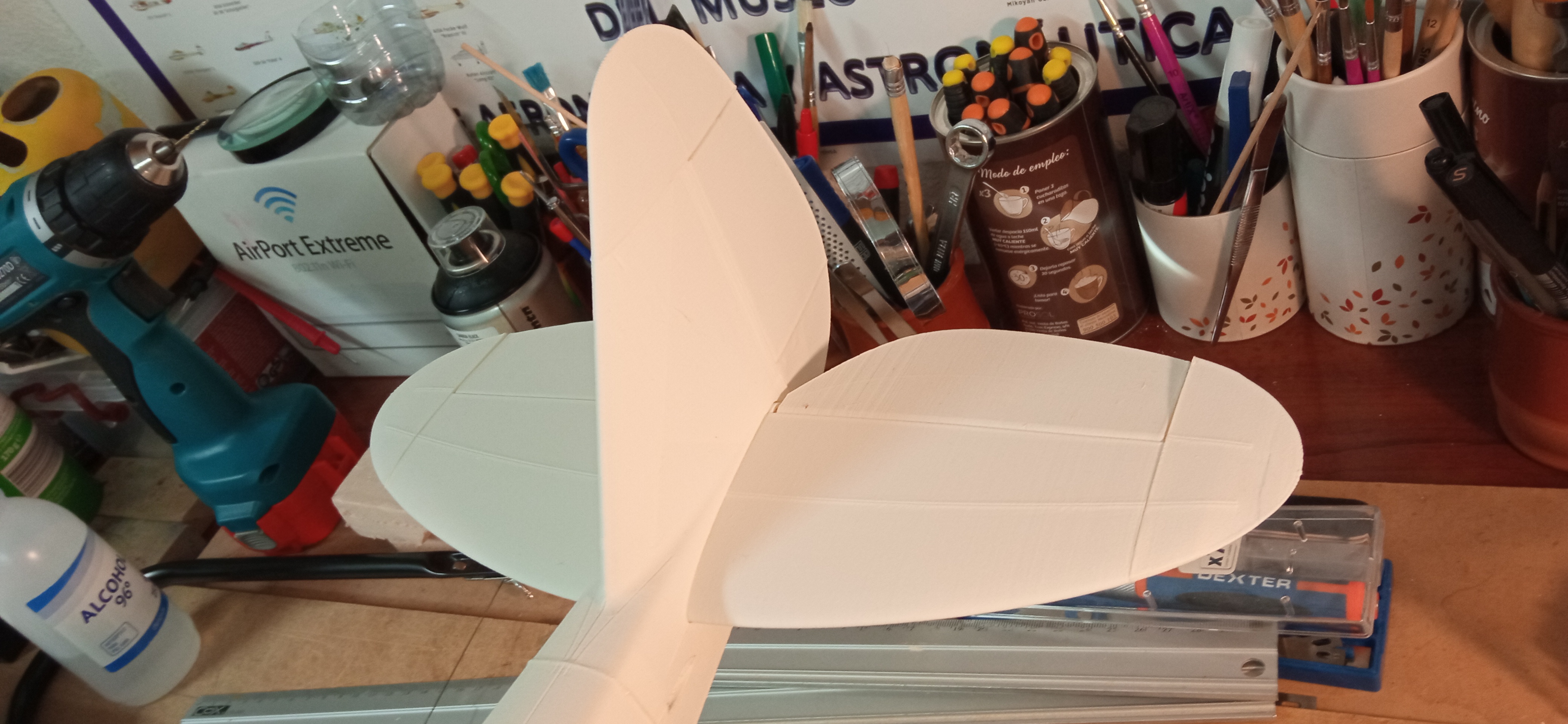

La instalación de los empenajes no ha sido problemática salvo porque el gato se empeñó en llevarse uno de los marginales del estabilizador horizontal, no se nota la mordida pero se fisuró ligeramente y tuve que solucionarlo con un poco de Loctite.

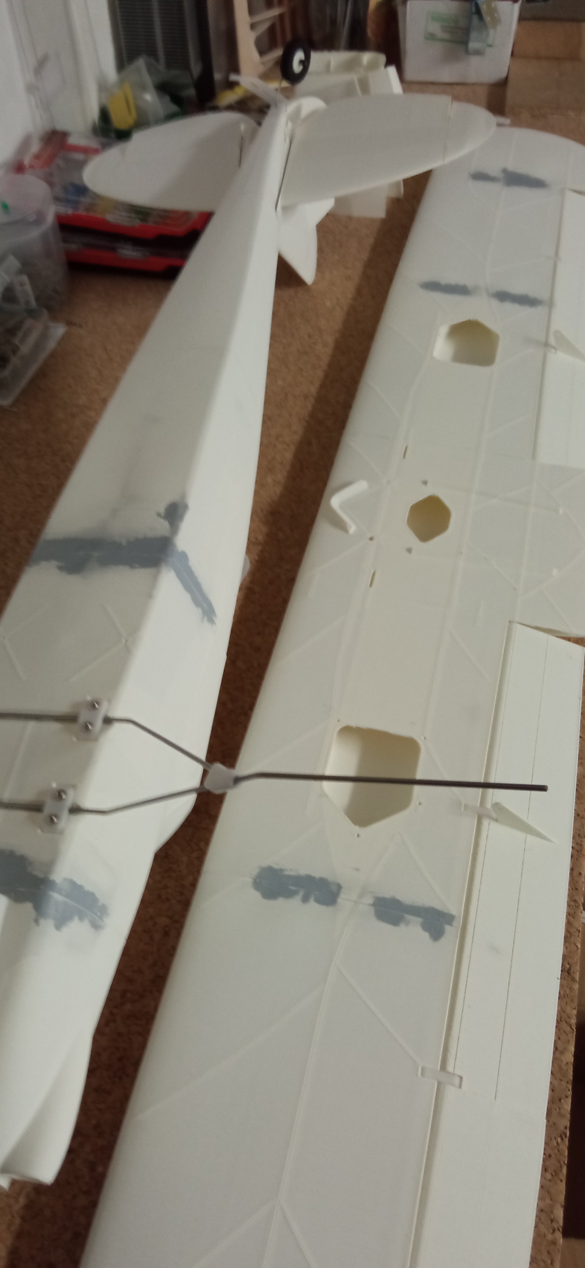

Ojo en este paso. La integridad y sincronismo del timón horizontal se consigue mediante un tetón pasante de un alerón a otro, siendo la parte central redonda (dentro del fuselaje) y los extremos, donde el tetón se introduce en las superficies de control, cuadrado. Es una buena solución, pero, si no se pega la parte cuadrada a la superficie de control, puede ocurrir que un alerón suba más que el otro (se me olvidó pegarlos… vamos de principiante).
Por lo que voy a tener que hacer unos taladros para solucionar el problema.
No he podido resistirme a poner el ala para ver el efecto.
Estos días van a ser un poco locos por lo que avanzaré mas despacio. A partir de ahora el objertivo a a ser enmasillado, pulido, pintado y añadir servos, tren, etc. A ver que puedo presentaros el próximo día.
FELIZ NAVIDAD A TODOS

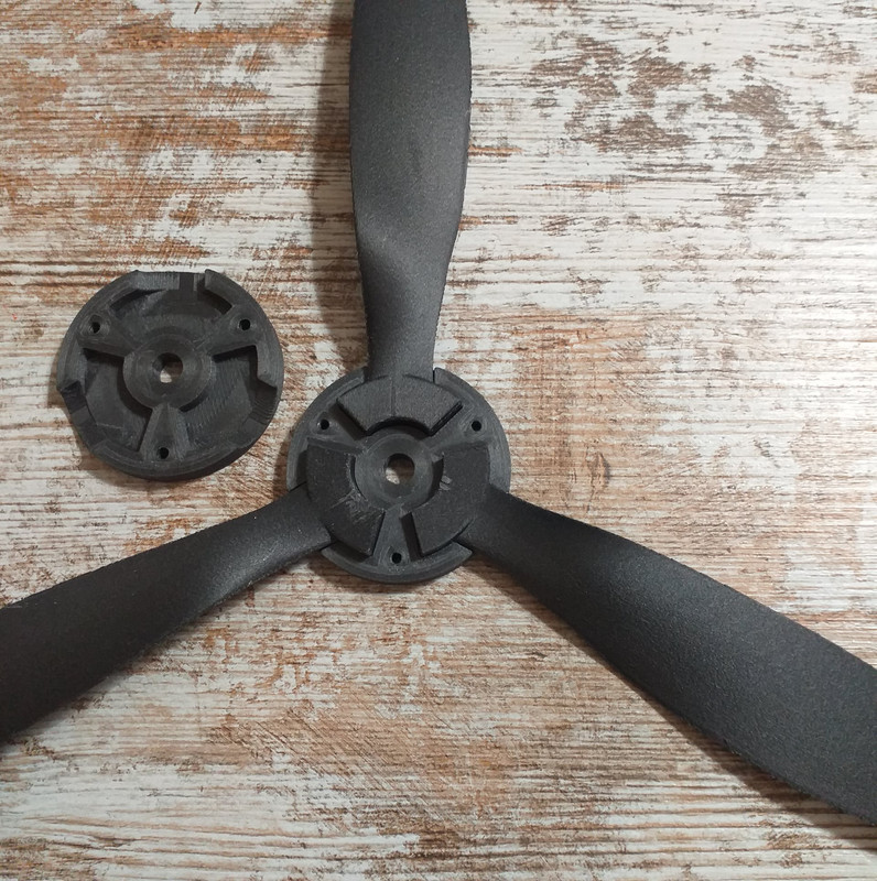

Hoy en día existen otros materiales mucho mejores para piezas funcionales y resistentes: PLA Tough, ASA, PLA con fibra de carbono, PETG con fibra de carbono, NYLON con carbono o con kevlar... hay un montón. Las marcas de referencia en esto son COLORFABB y FORMFUTURA.
Yo imprimo mis bancadas de motores y hélices de diseño propio con PETG-CF y el resultado es increíble, nunca me ha fallado ninguna pieza.
Te pongo un ejemplo de lo que se puede hacer:

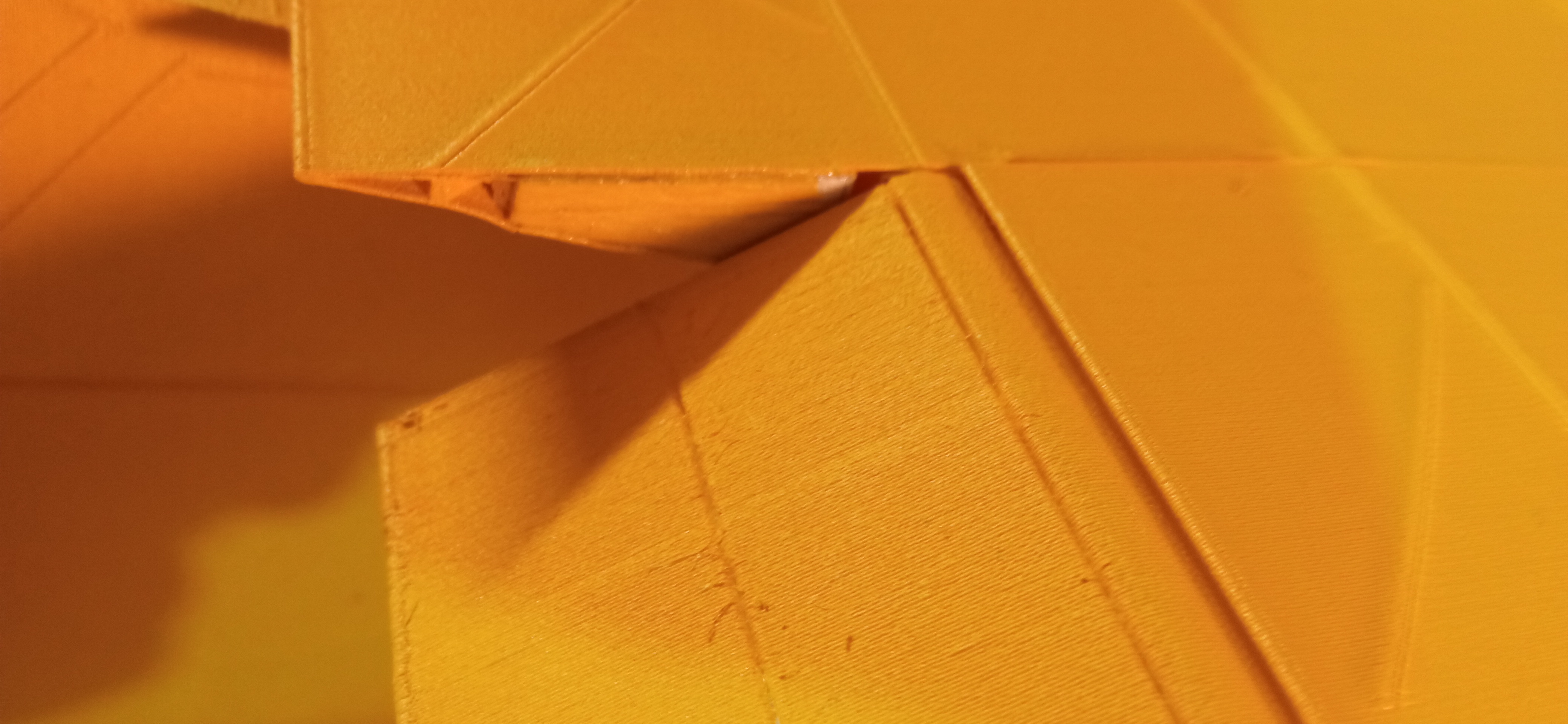

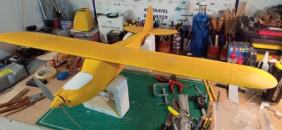

Bueno, pues al rollo. Como comenté, el trabajo sería enmasillar, pulir y pintar,

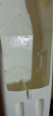

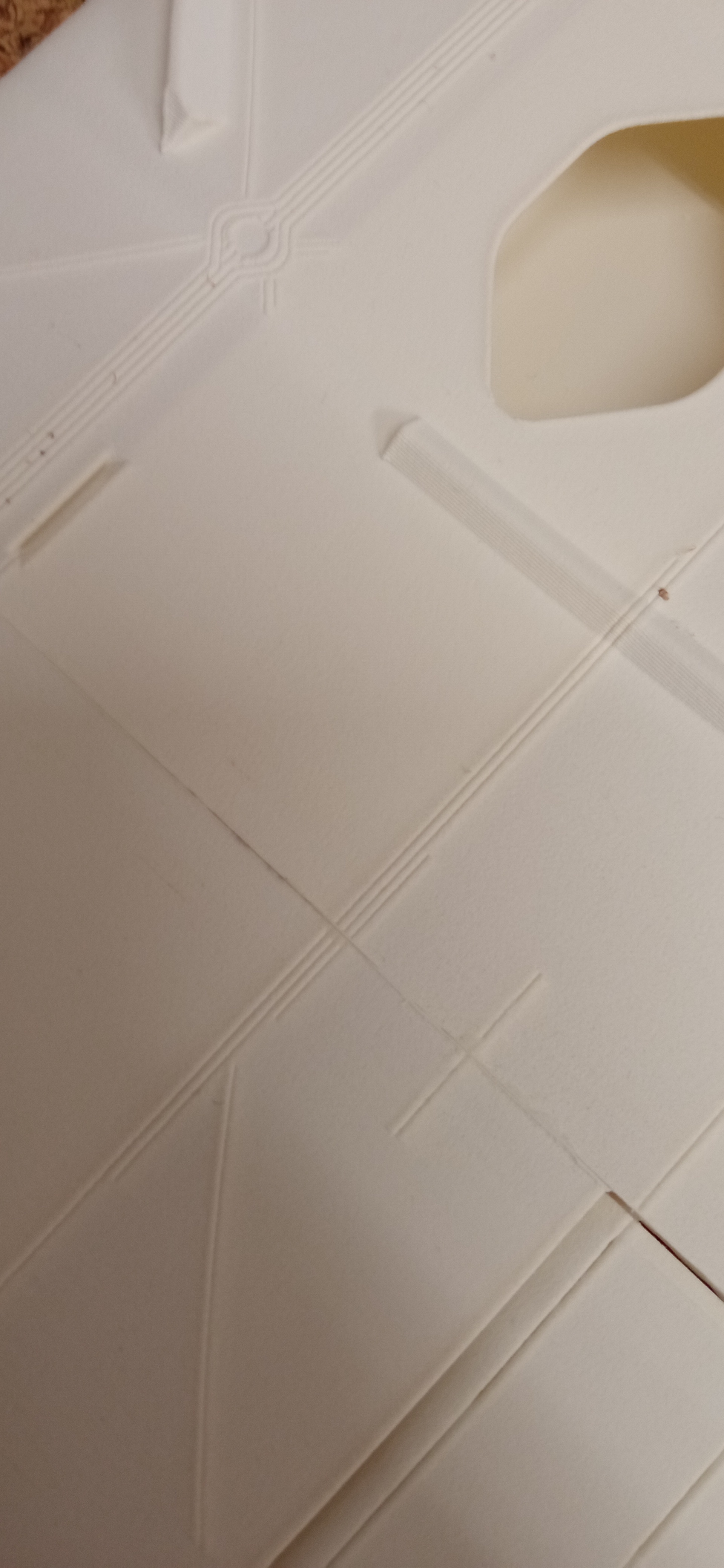

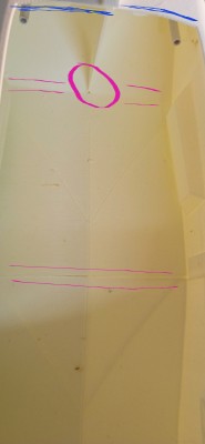

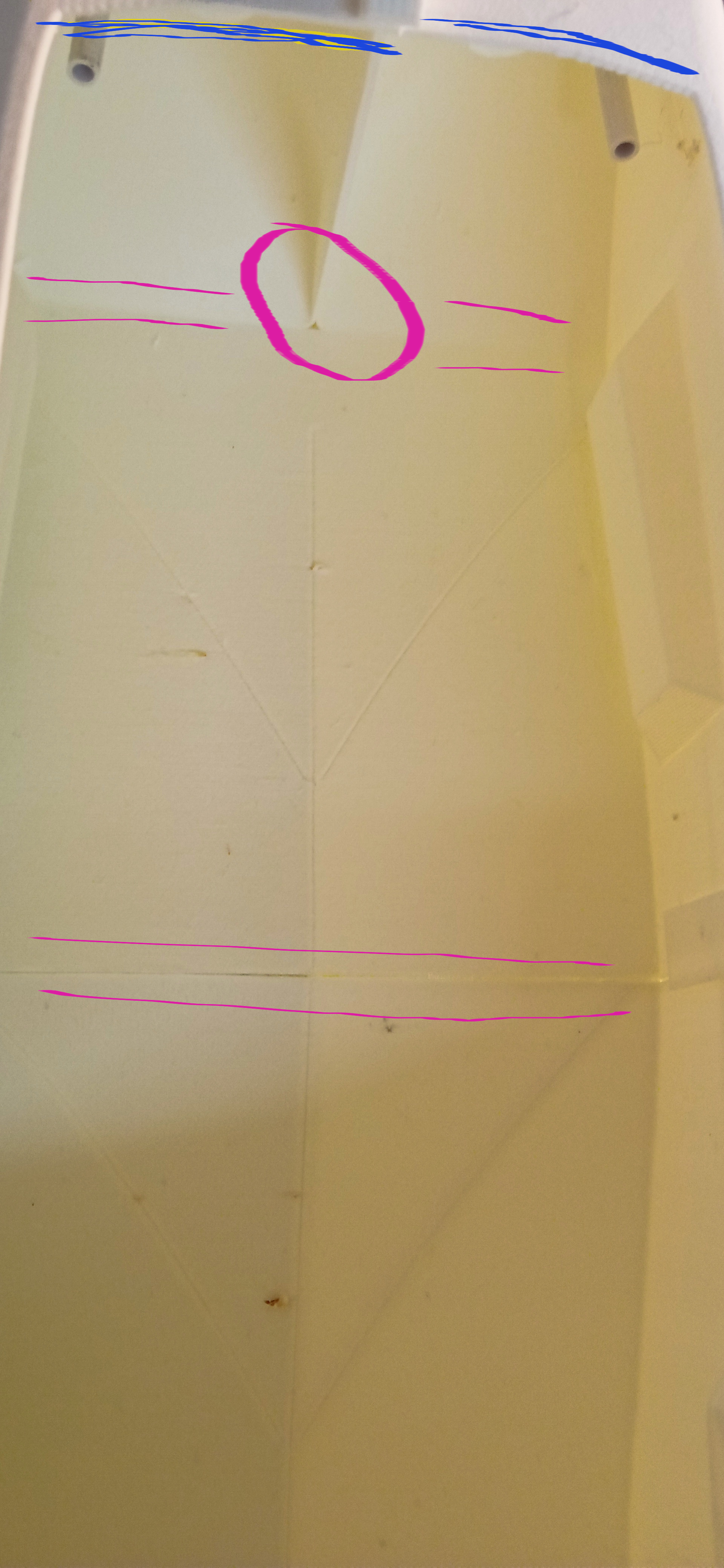

Antes de esto, me di cuenta que los cortes en el fuselaje tenían un par de puntos débiles debido a la naturaleza del material.
La impresión 3D esta muy bien terminada como podéis ver, pero como el borde fuga descansa sobre la superficie de la zona marcada en azul, la fuerza la ejerce hacia abajo hacia la base del nervio marcado en rojo y como coincide con el corte, no tiene mucha base de apoyo al ser muy fino el apoyo, por lo que lo solucioné con un trozo de tela de fibra empapada en Epoxi rebajado con Alcohol para tener más tiempo de fraguado sin aumentar excesivamente el peso. Quedó así.
Como comenté al principio, sé que me paso un poco con la seguridad de las uniones y la estructural pero prefiero que se incremente algo el peso y que no se me desmonte en vuelo (que ya me ha pasado).

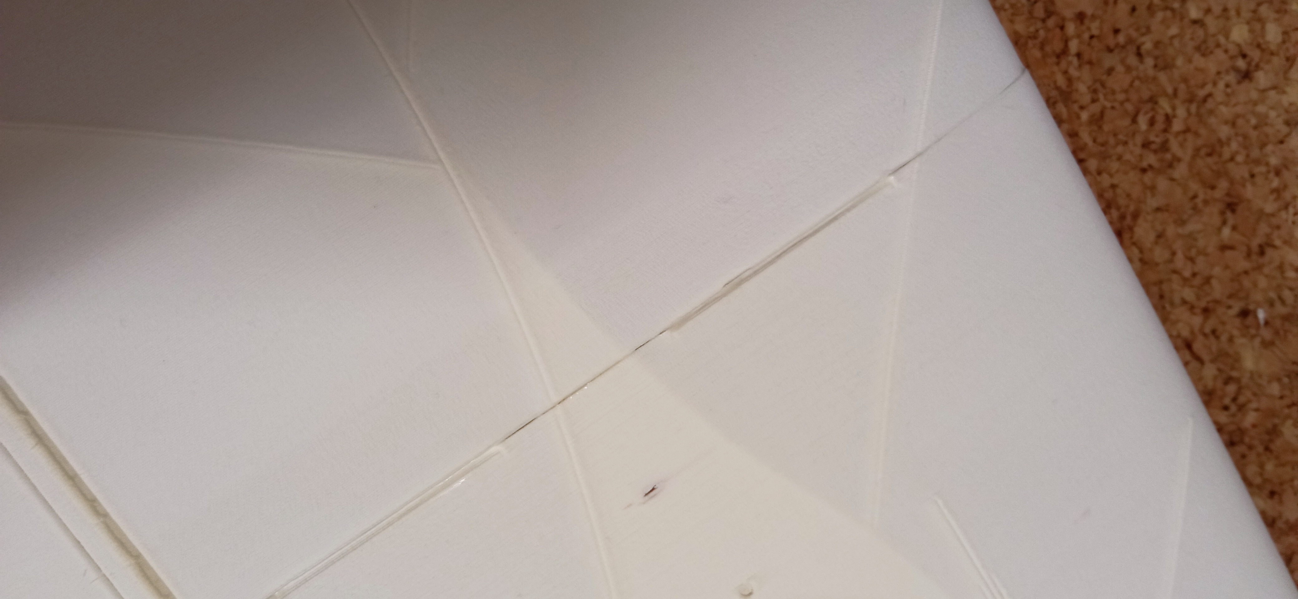

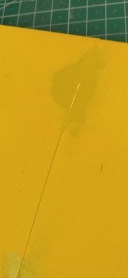

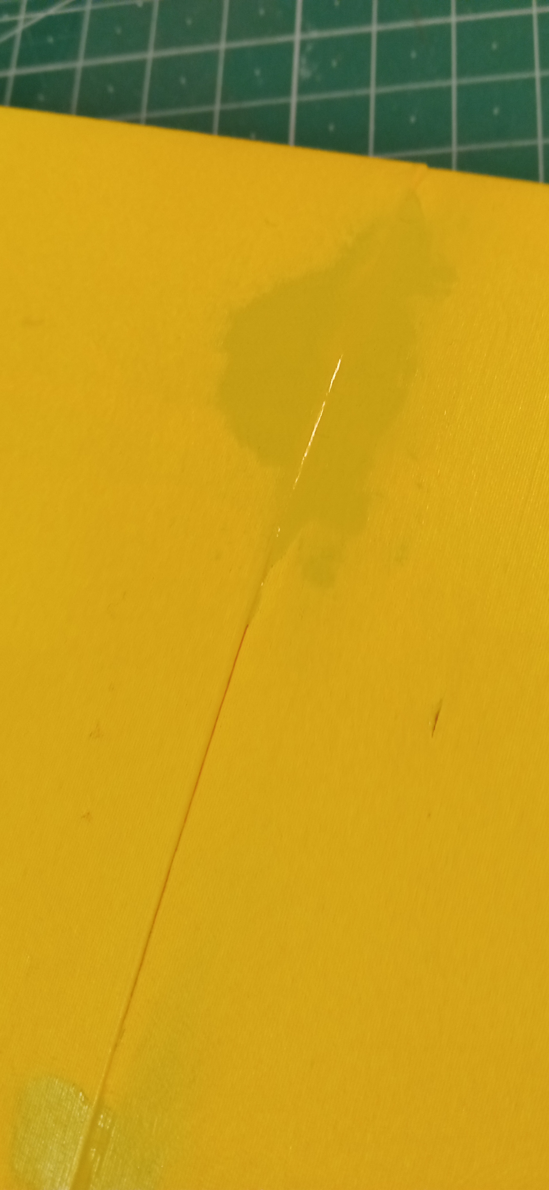

A continuación enmasillé las juntas para darles continuidad, pero, metí la pata… qué cierto es eso que la experiencia en la madre de la ciencia. Como se ve, utilicé masilla de plástico de color gris, no tenía otra, primer error al pensar que la pintura que tenía previsto darle la cubriría y segundo error, utilizar masilla con base acetona (me enteré luego por un amigo que hace maquetas), por lo que en algunos puntos en vez de cubrir, torció la pieza.
Solución para el futuro, masilla al agua del color de la base, lijado fino y.. se acabó, no tocar más.
Como se ve, una vez pintado, ha quedado “manchado” por lo que he tenido que darle una segunda mano en esas zonas que las ha ocultado en parte.

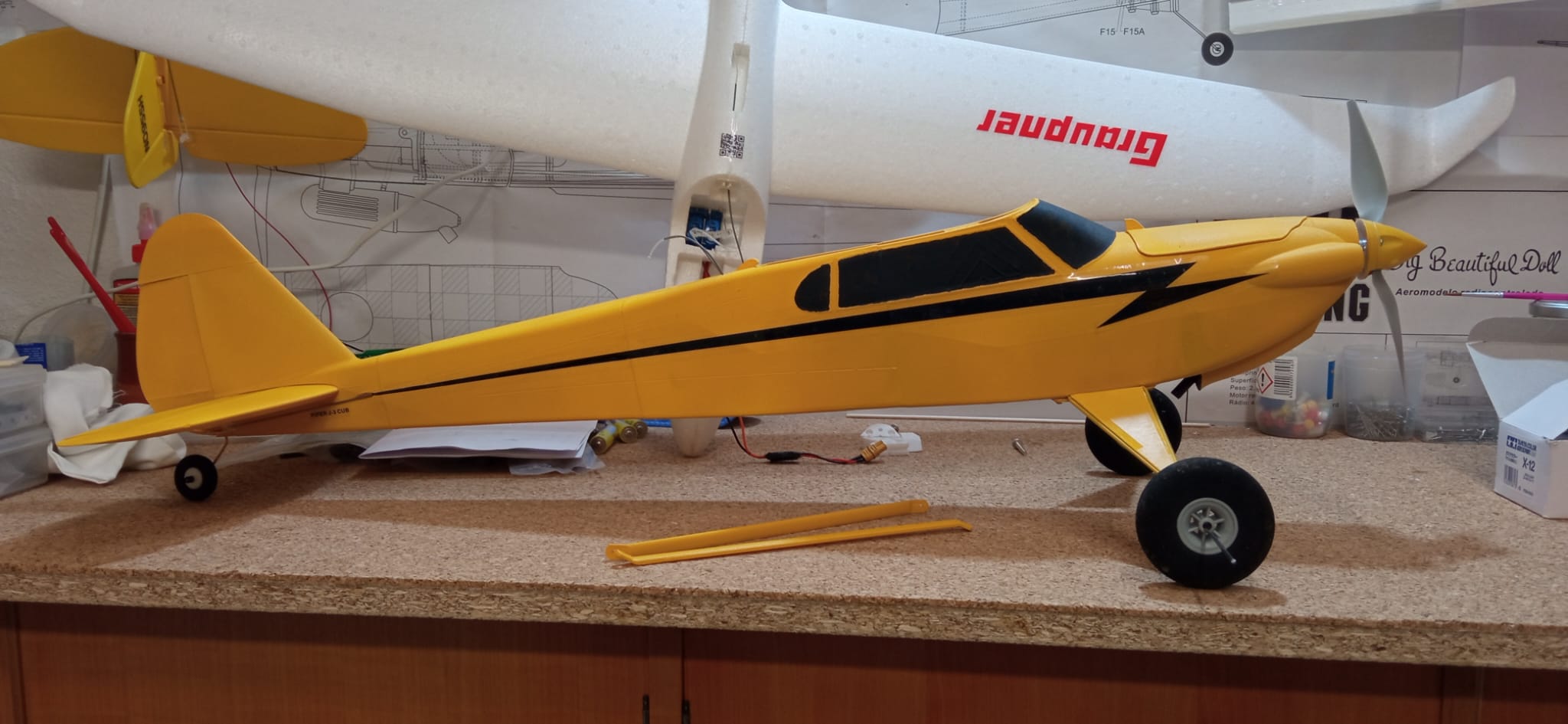

Ya está pintado en el color original de la J3, lástima que sea en mate, uso la pintura marca Montana en espray, después de años de usarla, creo que es la mejor y cubre estupendamente. Montana no vende en España este tono en brillante, es cierto que se le puede dar otra mano de barniz pero sería mucho el peso añadido.
Sigo mañana.

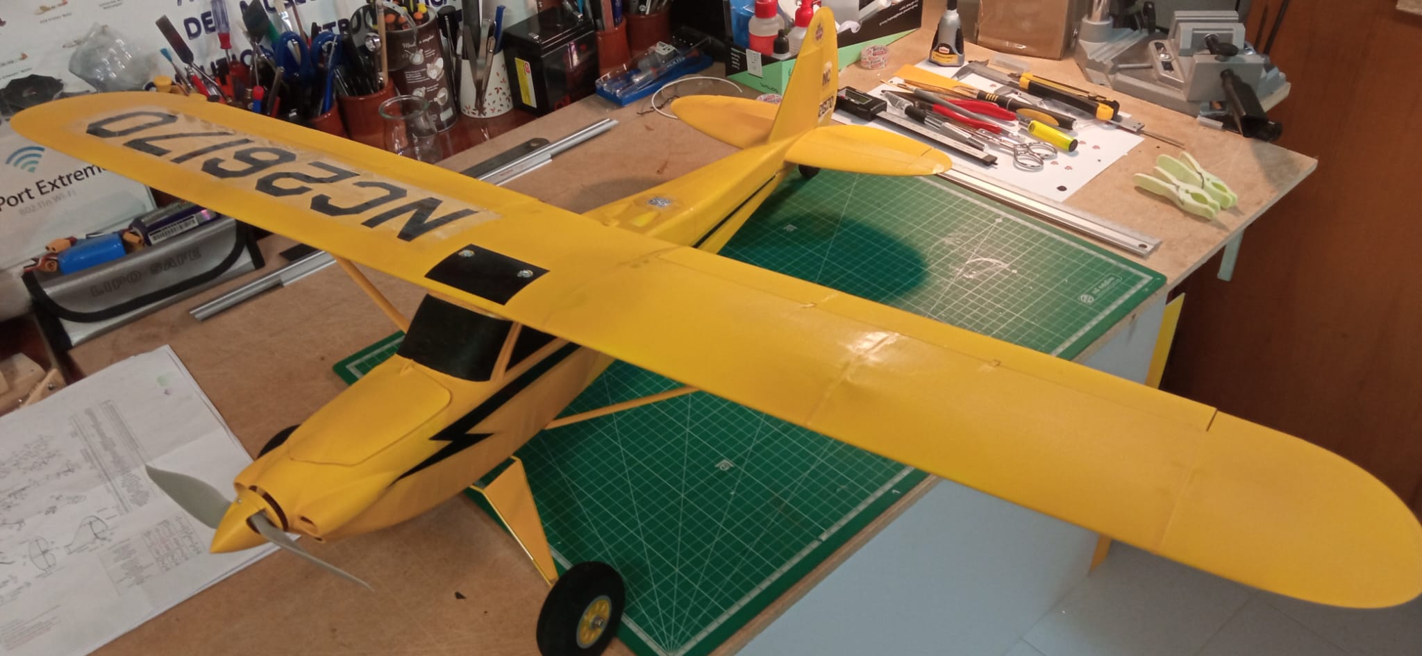

Antes de nada, Feliz Año a todos.
Como podéis ver, mis mañanas suelen ser de una semana. Pero, volvemos a la carga.

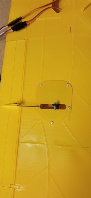

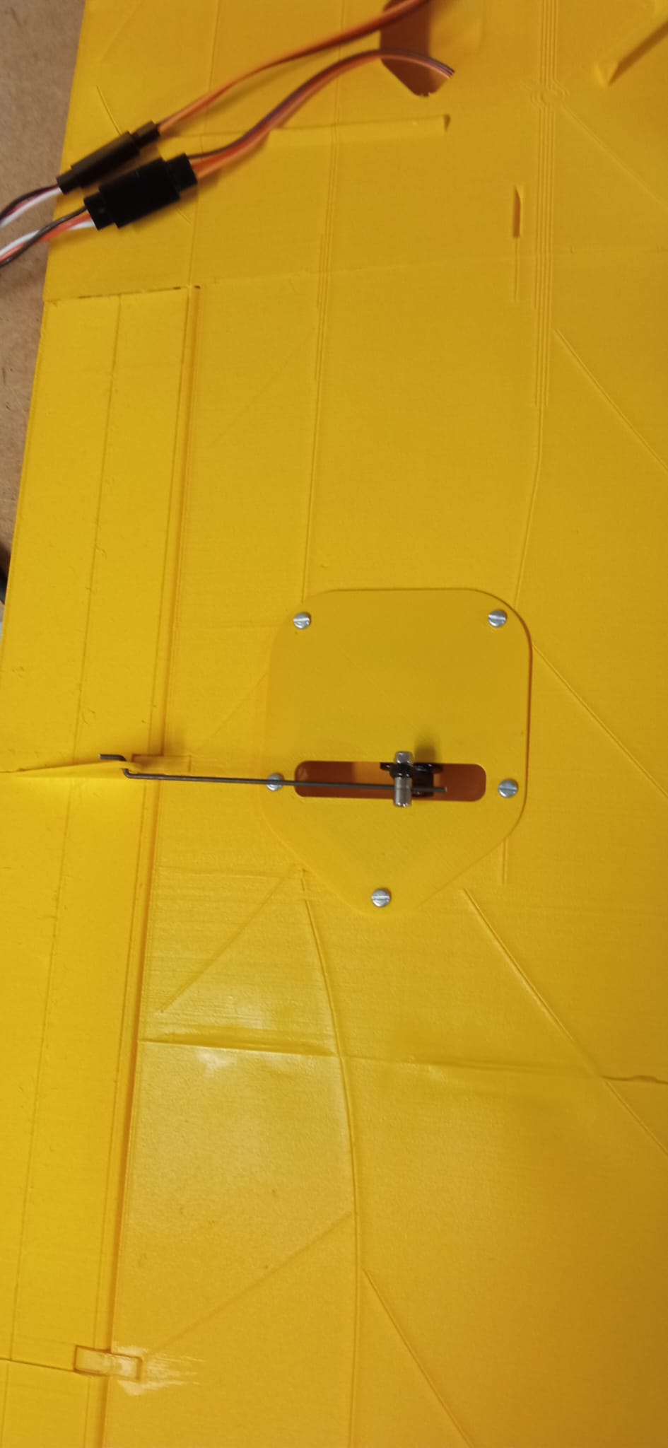

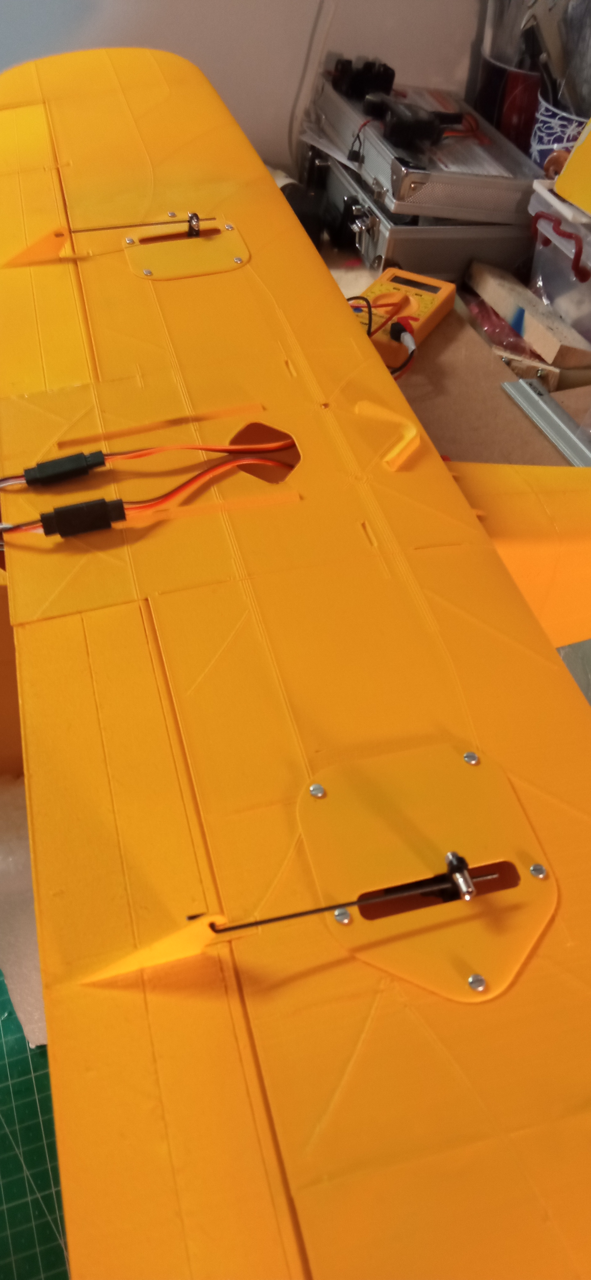

En la foto se puede ver que he metido una “cuña” de balsa a un lado y a otro de la parte central del ala. Desde el inicio, me di cuenta que faltaba un refuerzo en esa zona ya que va sujeta por la parte central del ala al fuselaje y le apañé ese refuerzo, espero que funcione.
Poner los servos y las varillas de control no tiene ningún misterio porque encajaron perfectamente.

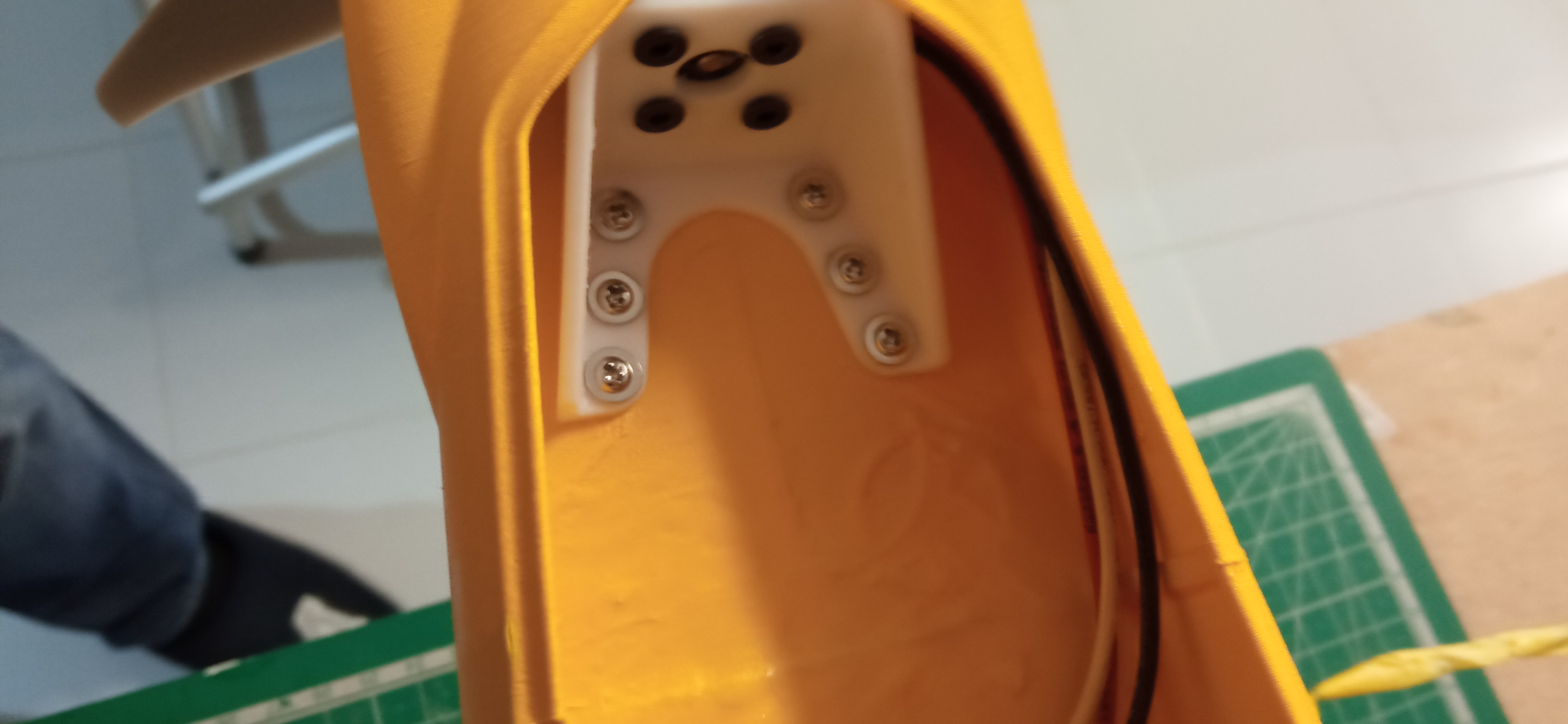

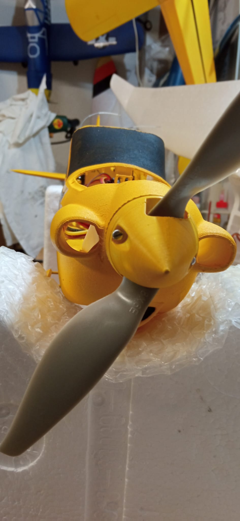

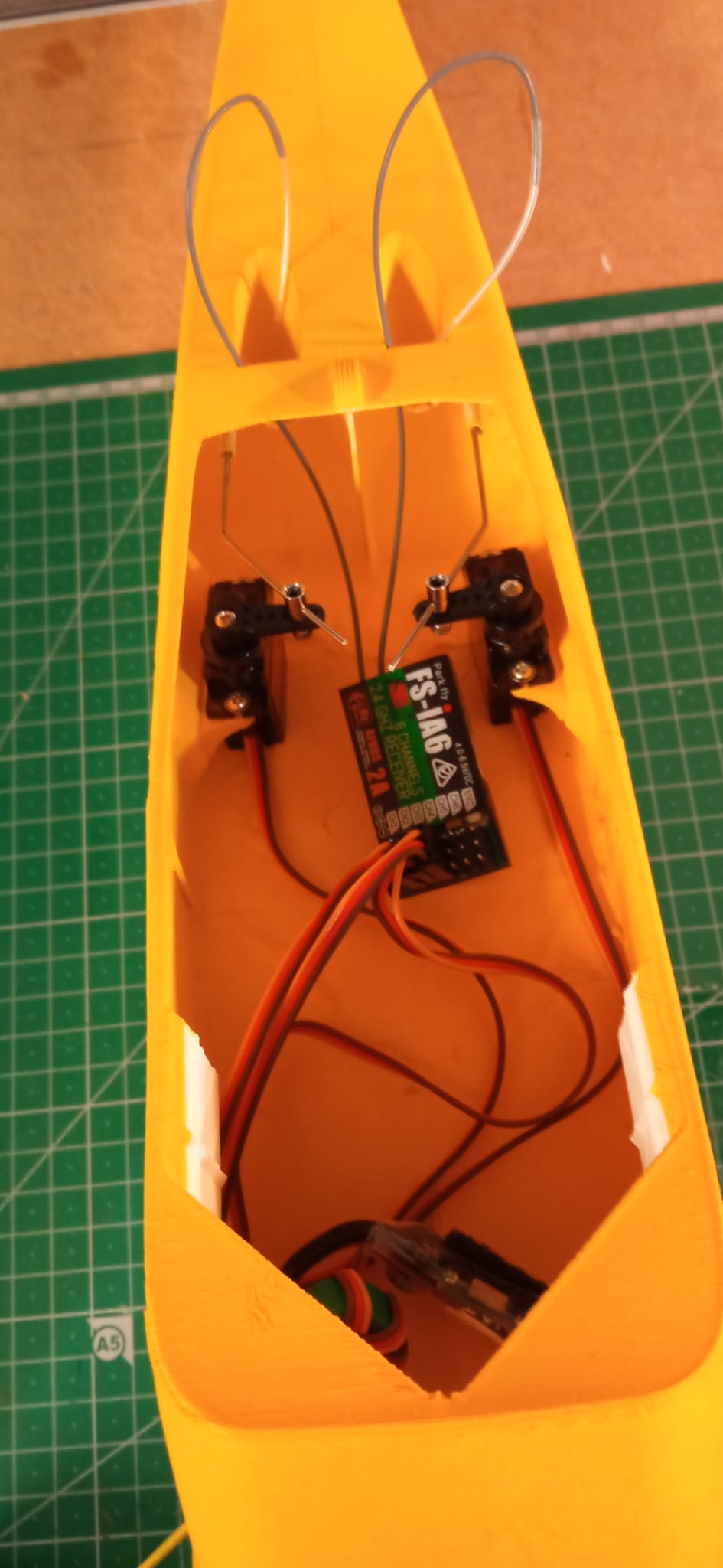

Instalación de servos, electrónica y motor sin problemas. Véase los seis tirafondos que sujetan el soporte del motor, no sé si será suficiente o debería pegarlo, opiniones porfa.

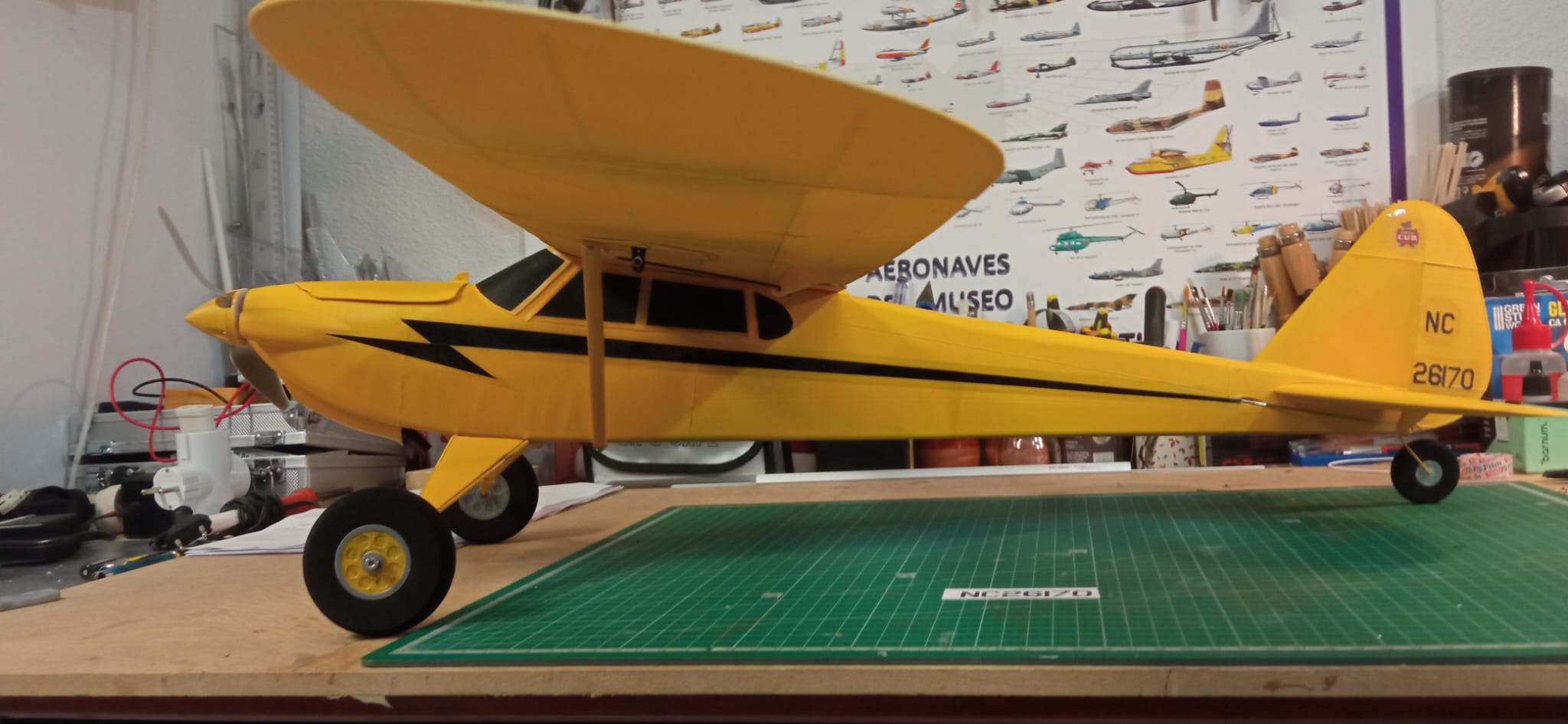

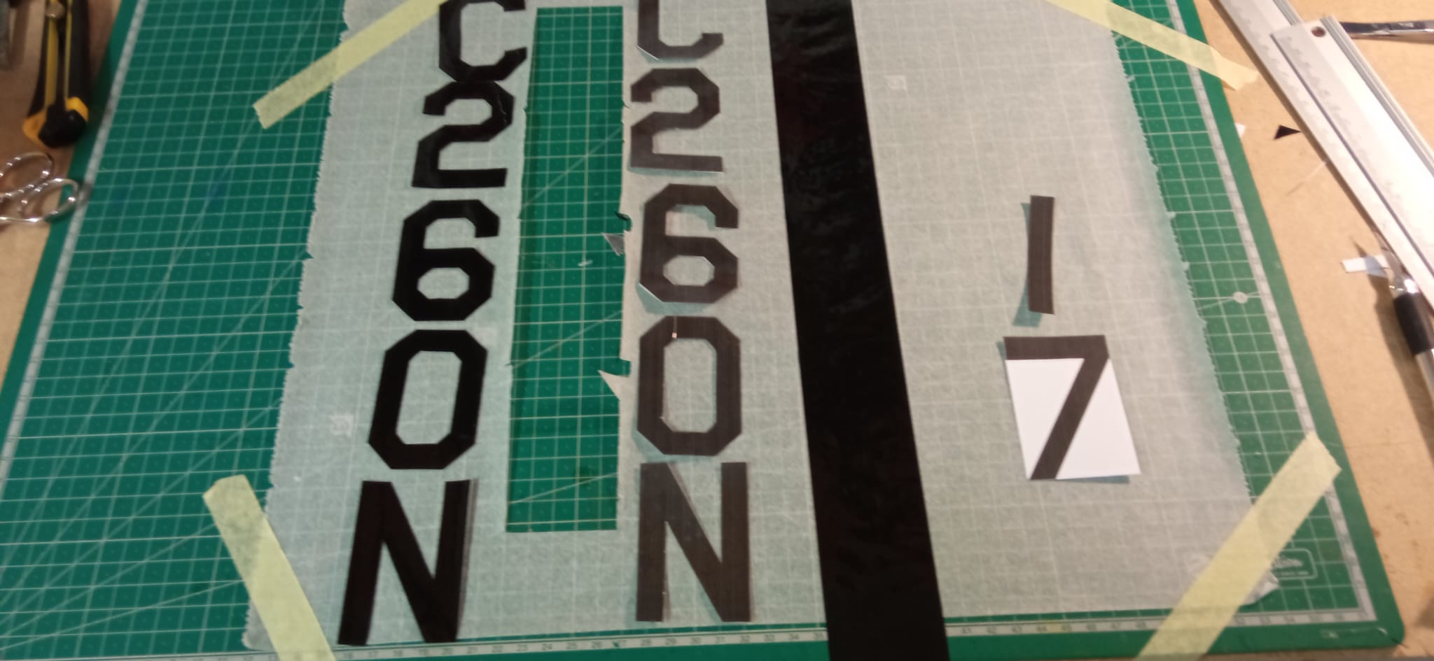

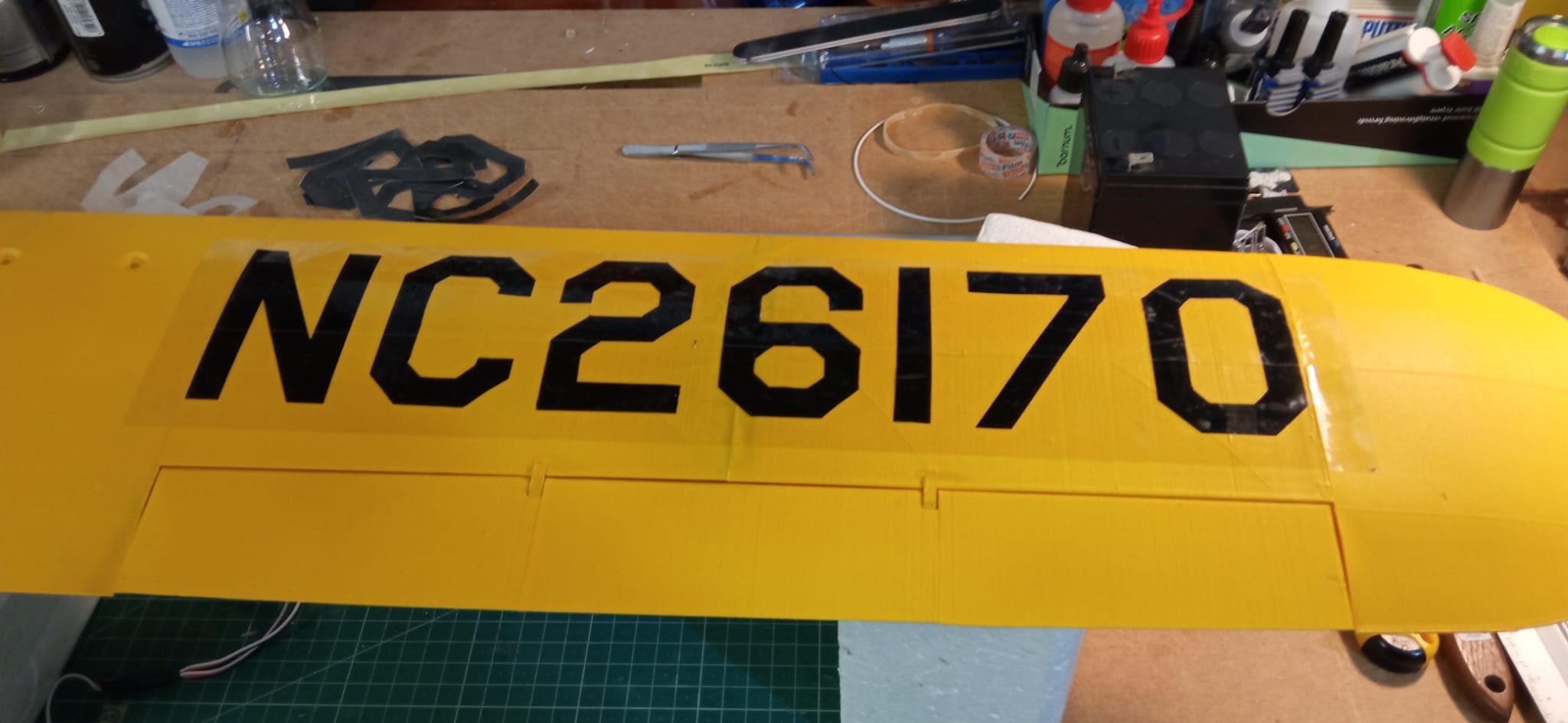

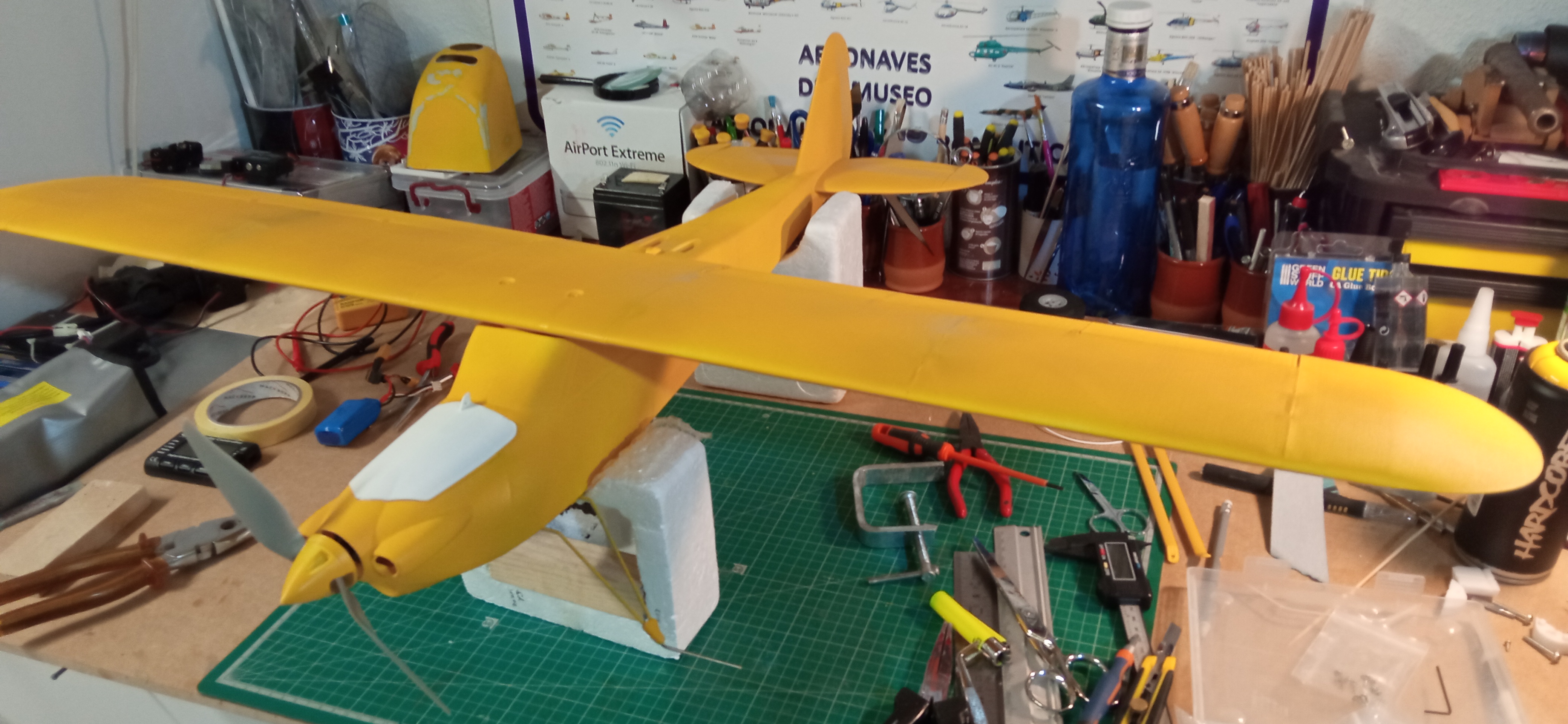

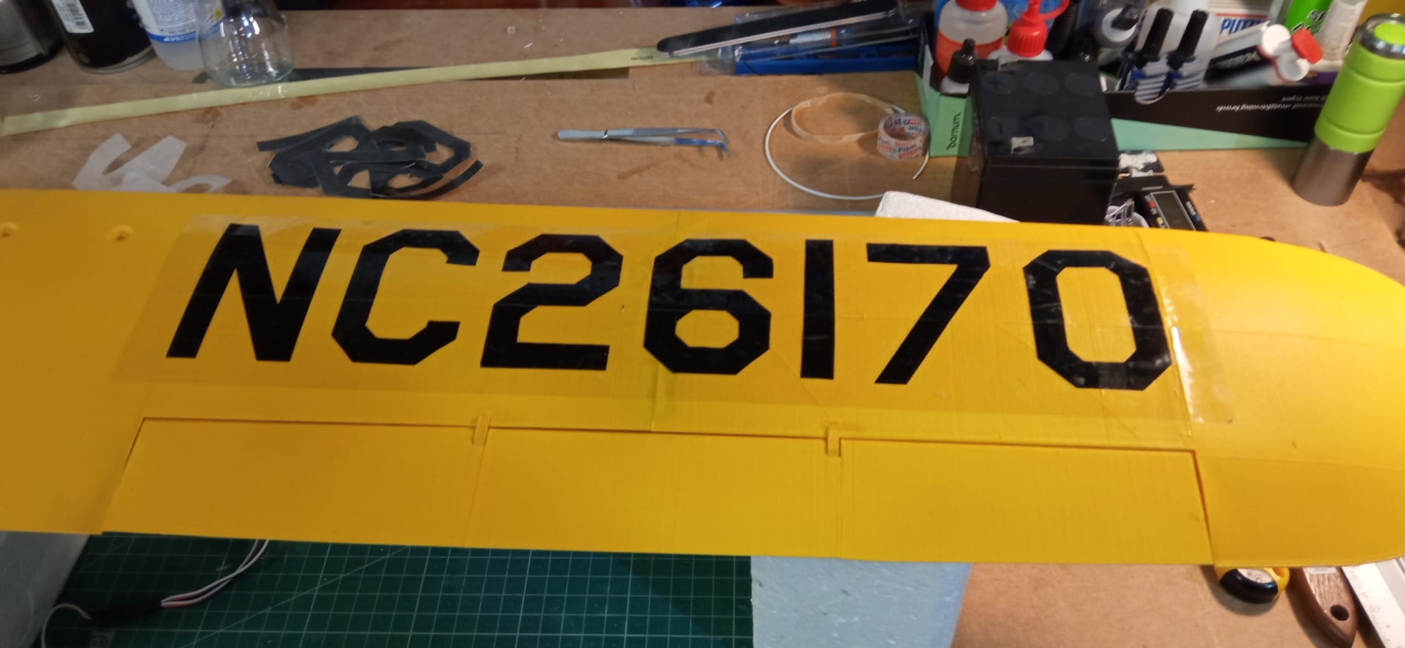

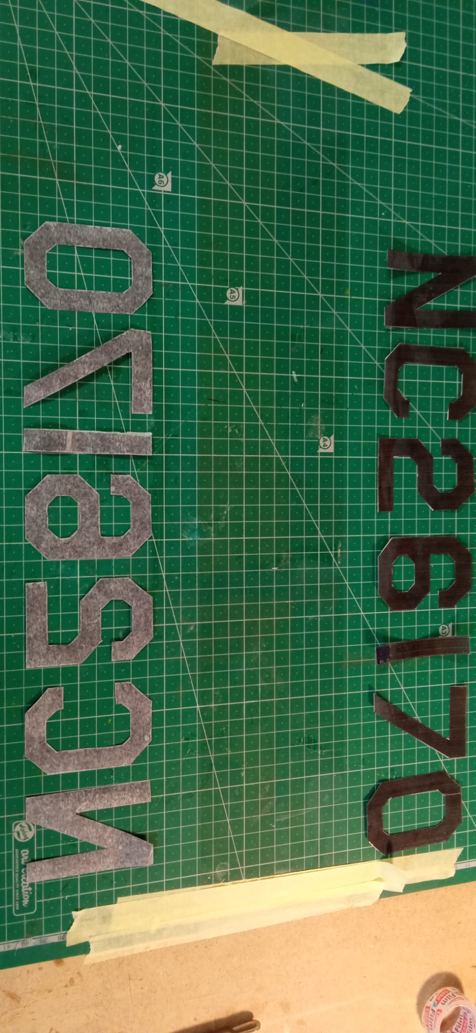

A fecha de hoy, he empezado con la decoración, me gusta ver que un modelo se parece a un aparato de verdad aunque sea un poco fatuo.
Próximas entregas, (cuando llegue el material pedido a China), terminación, ajustes y vuelo.
Hasta mañana (quiero decir, dentro de una semana).

Con seis tornillos va bien, no debe preocuparte, si no hay holguras no se van a mover. Tengo varios motores de 330W montados igual y van perfectos.

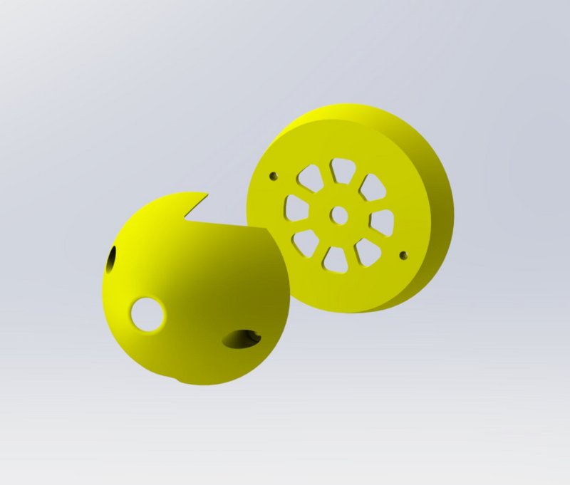

Lo que sí debe preocuparte es el calor del motor. Con el cono original que le has puesto, el motor no se refrigera, no recibe flujo de aire y transmite todo el calor a la bancada de plástico. La bancada se deforma y los tornillos del motor se aflojan. Te lo digo por experiencia. Este problema lo conocen los diseñadores, pero como los aviones quedan más bonitos con el cono cerrado y liso, lo dejan así.
Se puede prevenir de dos maneras: poner un cono ventilado o imprimir la bancada con un filamento mucho más resistente que el PLA (o ambas cosas).
Te pongo un ejemplo de un cono pequeño.

.Pues está quedando muy bien, date cuenta que el material no es uniforme, con que quede "aparente" va bien.Lo de atacar los disolventes pasa mucho, hay materiales que se comen a otros :lol: .

Miguelito, es cierto, un cono ventilado evita que el calor se acumule y te agradezco el consejo, pero este modelo, tiene, como puedes ver, una buena "napia".
He probado el motor, lo que me ha dado la batería 3s, es decir, cerca de 12 minutos y no he notado sobrecalentamiento, ni en el motor ni en el variador y eso que estaba casi a tope.

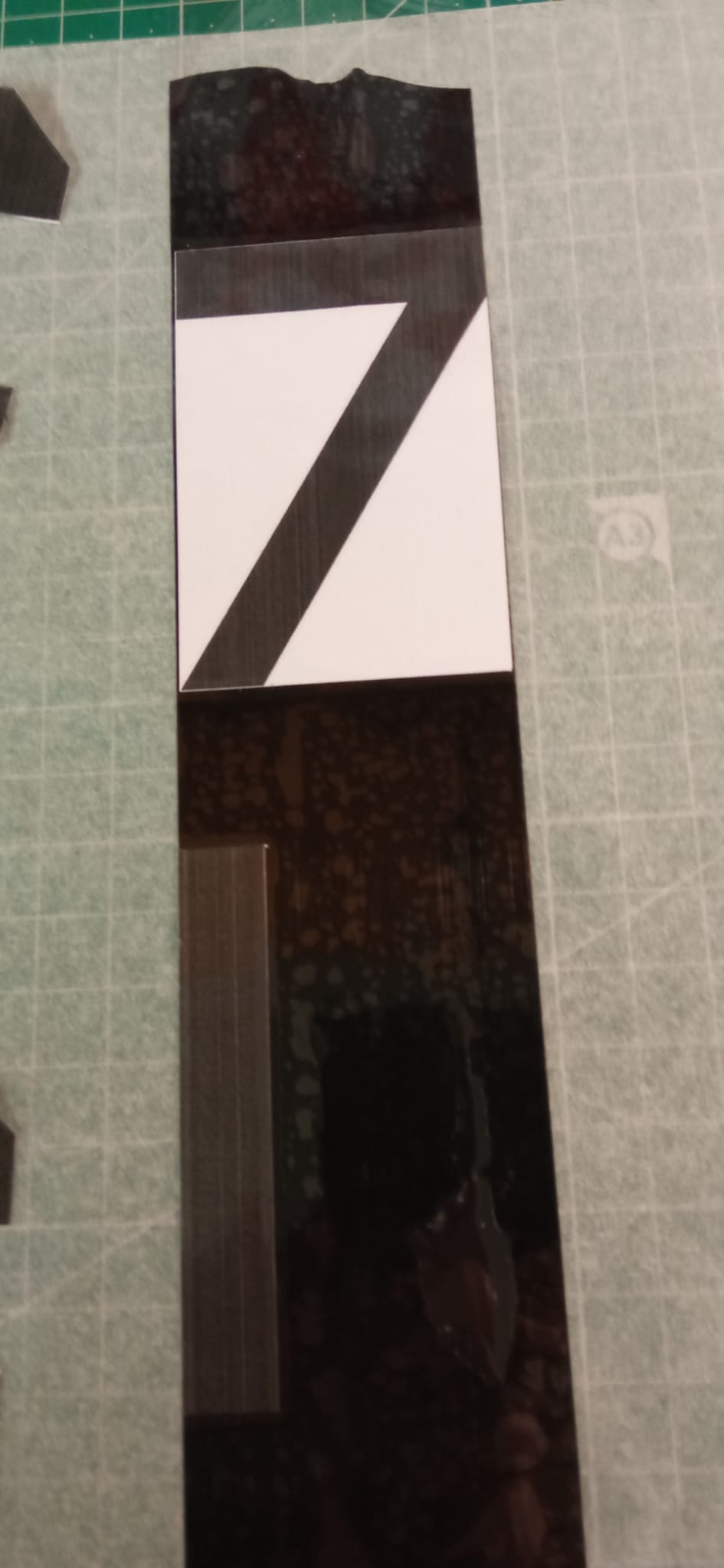

eso es lo que quiero Charlie, pintar directamente sobre este material es imposible, porque , como no puedes enmascararlo debidamente, queda todo corrido entre las hileras de la impresión 3D, así que, he tenido que hacer las pegatinas.
Por si puede ayudar a alguien, explico la forma para que quede de esta forma.
Luego más. Gracias por los consejos, son todos bienvenidos. Cuatro ojos ven más que dos.

Hace muchos años que mi hobby es el Aeromodelismo, y no siempre he podido comprar lo que he querido o necesitado para empezar un modelo, supongo que como a casi todos, nos ocurre lo mismo.
Así que he tenido que tirar de imaginación para hacer, sobre todo, los escudos, emblemas, escarapelas, calcas, pegatinas, como se quieran llamar, que si los compras, te salen por un riñón.
Hay muchas maneras, como todos, seguro que sabéis, pero voy a explicar una, buena, bonita y muyyy barata para hacer desde las matrículas hasta emblemas más sofisticados, solo debemos estar dispuestos a trabajar.
Material: en el “chino”, hay cintas de embalar de varios colores, que tienen una buena adherencia y resistencia, pero que hay que ir con cuidado porque se cargan eléctricamente y si no lo controlamos, acabaremos pegados a ellas o fastidiando un trabajo casi terminado”, siempre ocurre igual.
Pues bien, en el chino, compré cinta de embalar transparente y otra negra (bueno, realmente y como ya estaba por allá, me llevé una de cada color, Araldite, Cianolit, varias bolsas de palitos… etc.), casi casi, compulsivo.
En definitiva, si no nos dejamos llevar por la emoción, a 1,20 la cinta, pues 2,40. Y tenemos cinta para embalsamar momias.
Luego, importante, necesitamos una base para que la cinta no se pegue, papel de horno de la cocina, el mejor invento, como está ligeramente tratado con cera o parafina, (eso dicen), funciona estupendamente. Así, que, en un descuido de mi mujer, rapté dos hojas para el invento.
La idea es hacer la matrícula con dos premisas, que no pese y que se adhiera al plástico, para ello, imprimí la que resultaría ser la matrícula, con el tipo de letra que me pareció más acorde, en un A4, (utilicé el tipo USAAFCSTENCIL, que se puede bajar y usar gratis, la adoptó el ejército de EEUU por la claridad de su lectura, más tarde, a algún sargento de mantenimiento se le ocurrió que, haciendo un molde con ellas, podrían pintar más rápido, por lo que se adoptó la misma letra pero con tramos).
Procedimiento: Encima del papel de horno convenientemente sujeto a la mesa, se “pega” un trozo de cinta negra, (con esto conseguimos que una vez hayamos cortado la letra, el papel de cocina se quede pegado como base que luego retiraremos para el paso final), y encima ubicamos las letras que queramos cortar (como recordarás, las letras las tenemos impresas con nuestra impresora, por lo que habrá que recortarlas y ponerlas encima de la cinta que hemos puesto antes, yo prefiero dejar el cuadro entero para un mejor corte). Las letras se pueden sujetar para que no se muevan con un trocito de cello de dos caras.
Encima de todo esto pondremos un trozo de cinta transparente, o dos en paralelo o superpuestas, da igual porque luego vamos a eliminar esta primera capa.
Una vez cortadas las letras con un cutter afilado, queda algo parecido a esto.
A la izquierda se ve lo que vamos a aprovechar, la capa primera y a la derecha lo que desechamos (o reciclamos), de la segunda capa.
En este paso, están en la parte inferior, las letras que voy a usar para la matrícula.
Procedimiento: He puesto dos trozos de cinta transparente paralelos uno al lado de otro, la idea es tener más superficie de contacto con la superficie del ala para que pegue mejor.
Se van colocando las letras, por la parte negra con mucho cuidado de que quede el mismo espacio entre ellas y suficiente cinta virgen en la periferia (la tabla de corte viene genial). Atención, aquí ocurre lo que os he comentado al inicio, mucho cuidado antes de aproximar la letra a la cinta transparente, y mucho pulso, porque si se pega, es muy difícil despegarla.
Una vez tengamos esto hecho, quitaremos con cuidado el papel de cocina y recortaremos la matrícula dejando por lo menos 2 cm a cada lado (ahora, toda la superficie es adhesiva así que Ojo. (por favor, no hagáis esto al revés).
Solo queda pegarla a la superficie del ala y terminado. Muy poco peso y realista.
El resultado

En cuanto a la Piper, he terminado el trabajo de maquillaje quedando de esta forma.
Ahora queda, ajuste de alerones (según sugerencia de Eclipson), y centrado.
Luego paso una lista del material electrico que incorpora.
Por último, cómo programaría los flaperones?. Se admiten ideas.
Gracias a todos por estar ahí.

Electrónica, como he prometido
Tenía un motor con su Bec de Multiplex de un velero que hice migas y no me he complicado la vida, he visto que las especificaciones eran parecidas así que los he reciclado.
Motor multiplex de 1300Kv
Bec Multiplex 20A
4 Servos chinos de 12g.
Ruedas de espuma en vez de Pla
Peso total 600g, con batería 3S 1300, 710g.
La operación es sencilla, puesto en vuelo, 37g/dm2.
Hélice Gemfan de 8x6 de las que tengo que decir que han venido perfectamente equilibradas (cosa rara).
Creo que no voy a tener que añadir peso adicional para el CG porque ha salido pesado de morro por lo que atrasaré la batería para compensar.
Probaré con una batería 2S, la diferencia de peso son unos 30g.
He metido seis refuerzos de carbono, tres debajo del ala, dentro del fuselaje: Borde de ataque, fuga y mitad de la cuerda (tres trozos de unos 7cm). Otro recorriendo el borde de ataque del ala (90cm) y dos en el fuselaje (30cm), desde el cuerpo central hasta la cola, con lo que ha quedado todo bastante rígido.
El coste total del modelo, sin contar batería y emisora, ha sido de unos 70€, contando si lo hubiera tenido que comprar todo nuevo, lo cual no está nada mal.
Siguiente etapa, ajuste y vuelo. Intentaré hacer un vídeo para que lo veais, ya veremos lo que pasa.
Un saludo a todos.

Flaperones: el Model-B (no es realmente una Piper) no los necesita. Aun así yo se los configuré al Model-C en dos posiciones: 20% y 40%. Ojo porque con full flaperón tiende a perder algo de autoridad en profundidad, puede darte algún sustillo en la recogida al tomar. Yo los uso sólo para frenar o descender si voy alto en la aproximación. Pero ya digo que es un avión muy noble y capaz de volar muy lento sin tendencias feas.
Hola!
Pues flaperones... como mucho como spoilers hacia arriba, diría yo (Como hice en tu Easy :wink: ); al no tener flaps y alerones separados, si los vas a usar como flaps, corres peligro de meter el ala en pérdida empezando por los marginales, la manera más peligrosa. Para aterrizar en menos espacio, pues mover ambas superficies hacia arriba y quitas sustentación; tal vez con un poco de mezcla de elevador para mantener la actitud y/o velocidad del avión.
Ánimo que ya no queda nada!

Voy a hacer caso a los dos en lo concerniente a los Flaperones, Luis, te los ví en el B, me parecieron buena idea, el despegue es en muy poco espacioy supongo que la toma será también corta, pero no me veo con destreza como para usarlos correctamente, y menos después de ver lo que dice Capitán.
Efectivamente, no es una Piper, posiblemente no haya persona más enamorada que yo por ese avión (y mira que es feo el cacharro), tengo nada más que 5 modelos (excluyendo este), desde los 2 metros a los 20 cm. pero esa sensación que se tiene al volar en un trasto de esos es para no olvidar, tuve el placer de subir en una hace nada más que 30 años en una exibición de conmemoración del día D en Caen, si bien es cierto que pintada de verde oliva y con la cabina hasta el borde de fuga, sentado en una cómoda banqueta de aluminio y lona detrás del piloto, el vuelo fué de poco más de una hora de trepidante ruido y tembleque, que me dejó loco para los restos.
Ya he ajustado alerones y pesos, voy a usar una 2S, espero en breve poder poner un vídeo del vuelo, no creo que pueda este fín de semana, posiblemente espere al anticiclón de la semana próxima.
