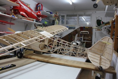

Hola Carlos,
Que peso estimas tendrá este avión en orden de vuelo?
yo estoy haciendo una piper 1/4 y la verdad, este post lo sigo con mucho interés.
me queda por decidir motor...Un os 40 gf no es mucho?
leo en tu post que ya tienes otra piper, es de la misma escala? que peso te da?
gracias de antemano.
Marc A.
#1426381
Hola Polpetit:
https://youtu.be/hBsxQj3Kz4M
Esta Piper J3 Cub ya tiene 14 años y no ha parado de volar,
incluso con la pandemia. Lleva un motor O.S. 20 cc 4Tiempos.
Con un buen picado hace acrobacia básica: Lupings, toneles.
invertidos, caídas de ala y mas. El Kit es de Toni Clark con una
envergadura de 2.800 mm.
Se adjunta video.
Sin nada mas, un saludo, Carlos.

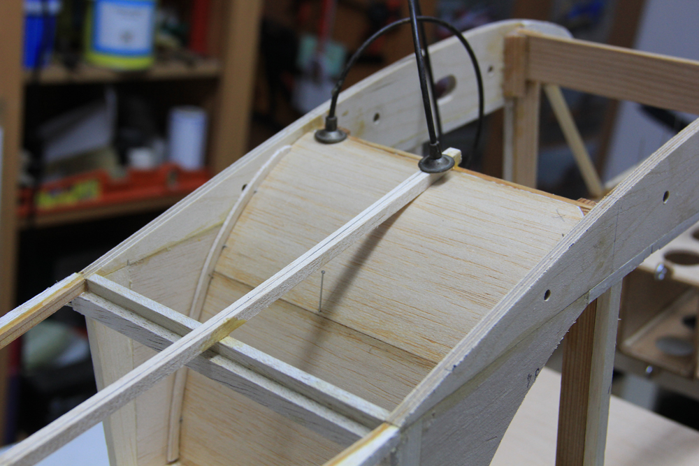

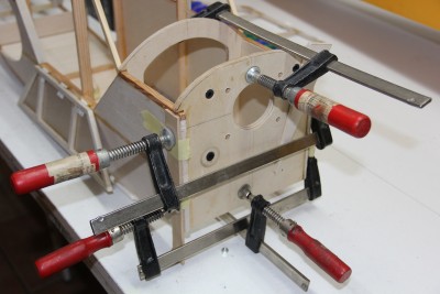

#1426411

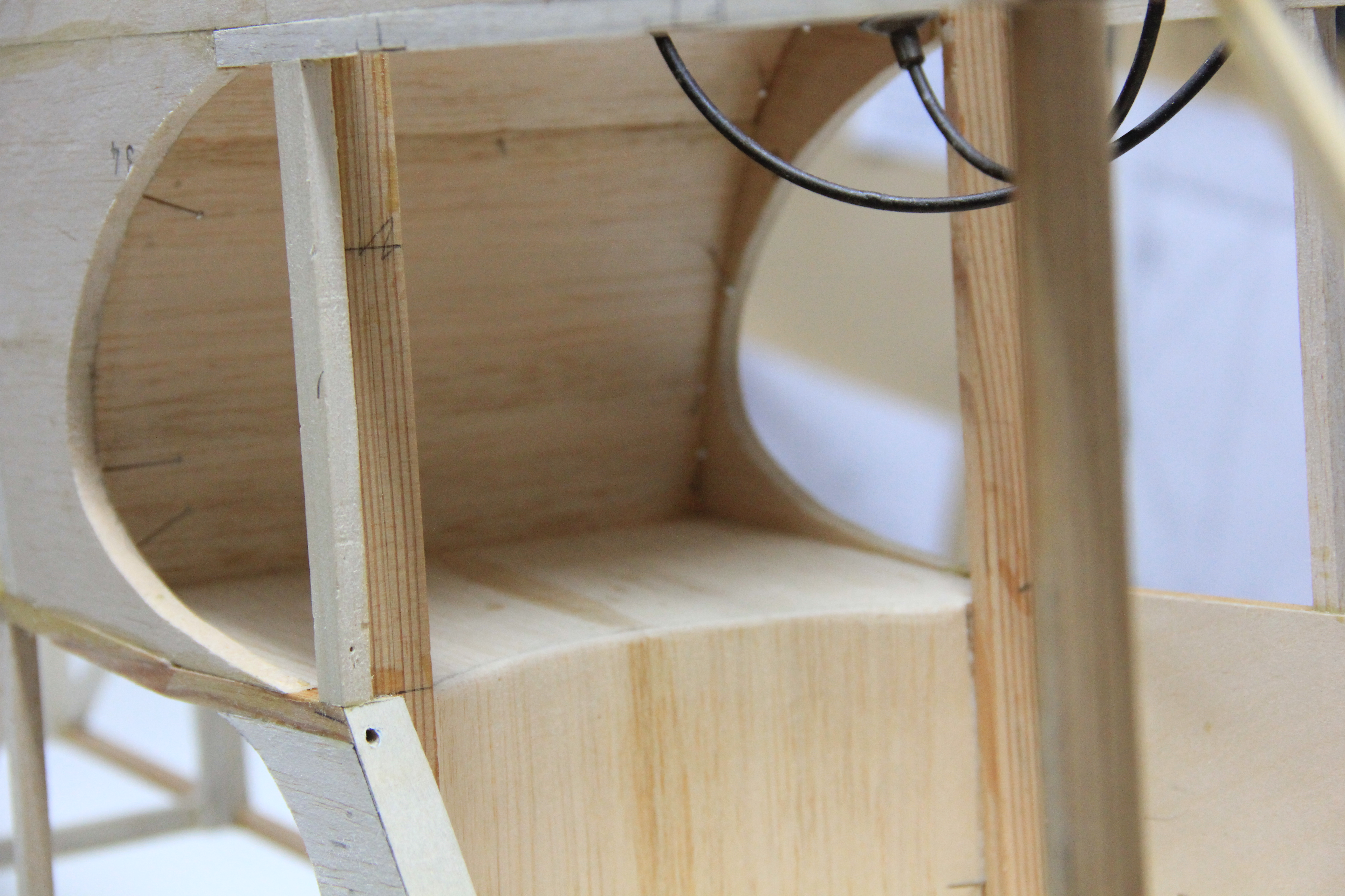

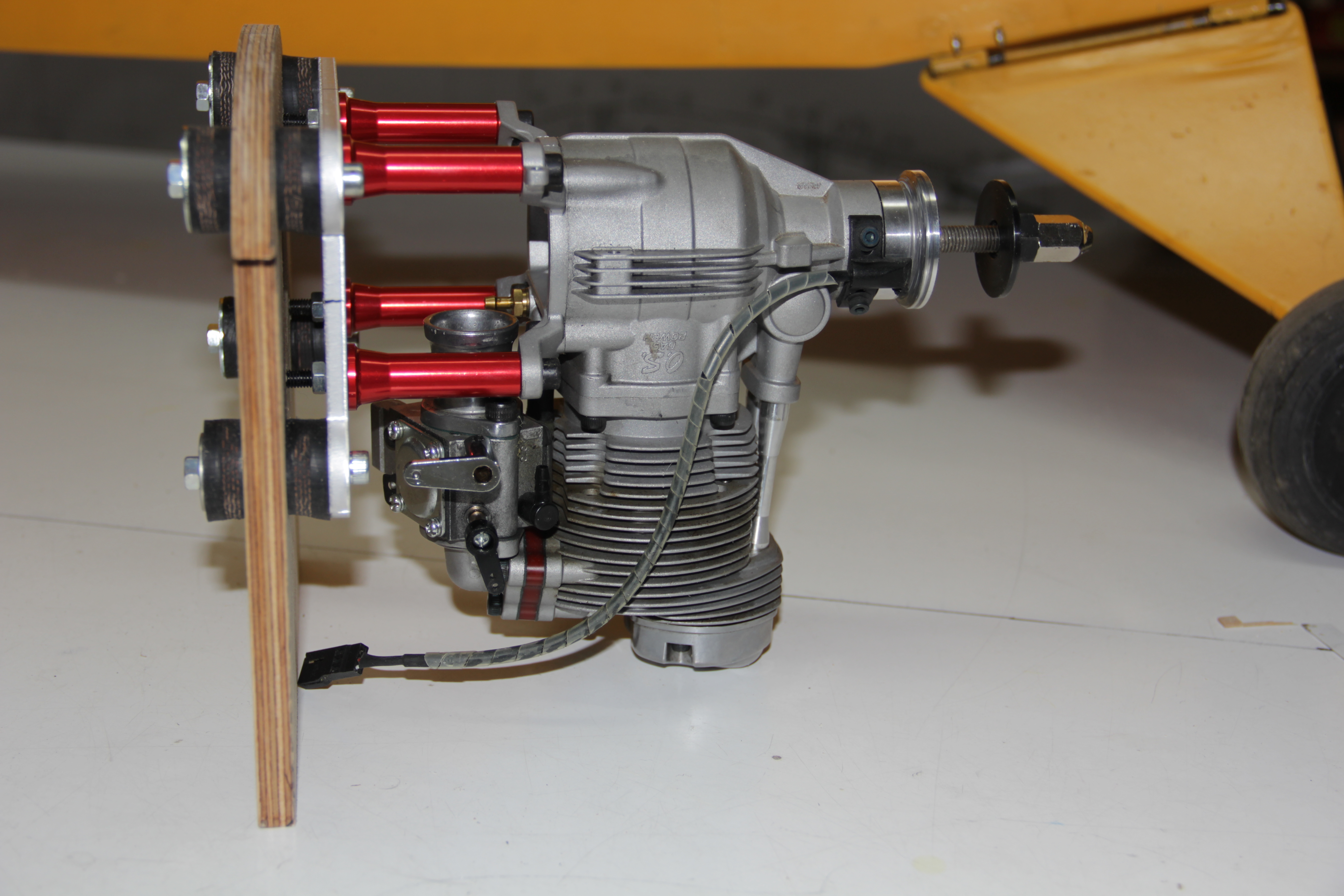

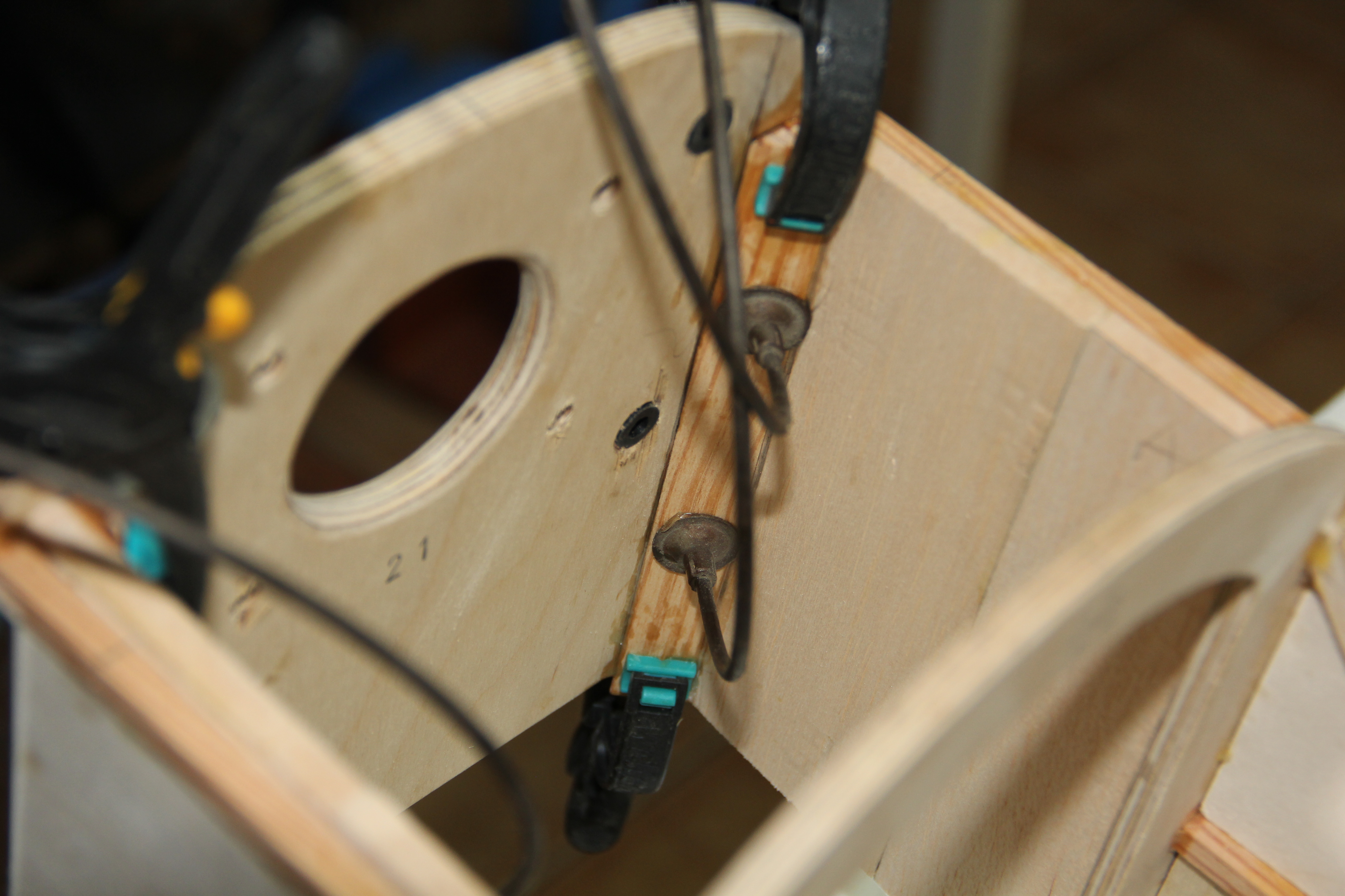

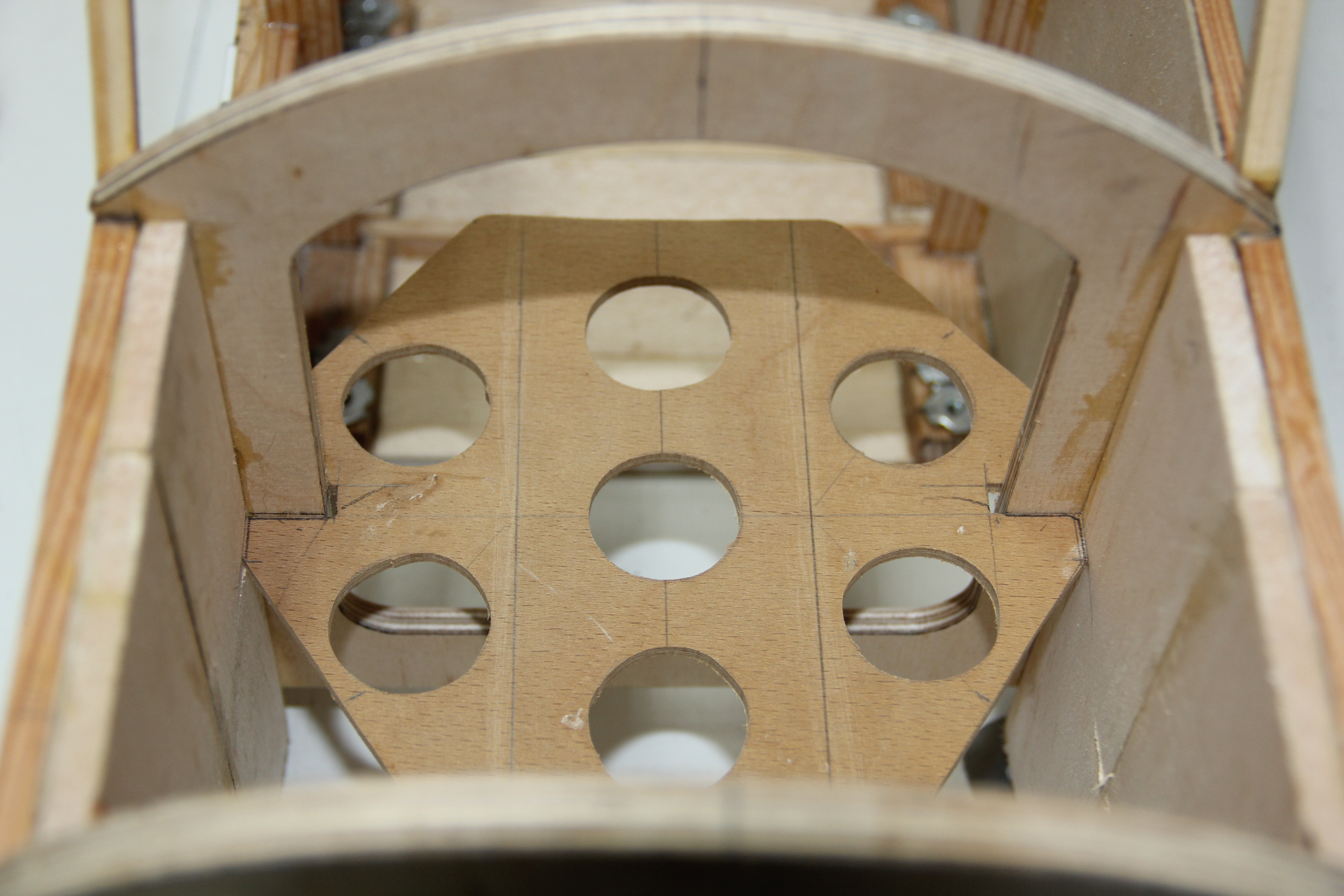

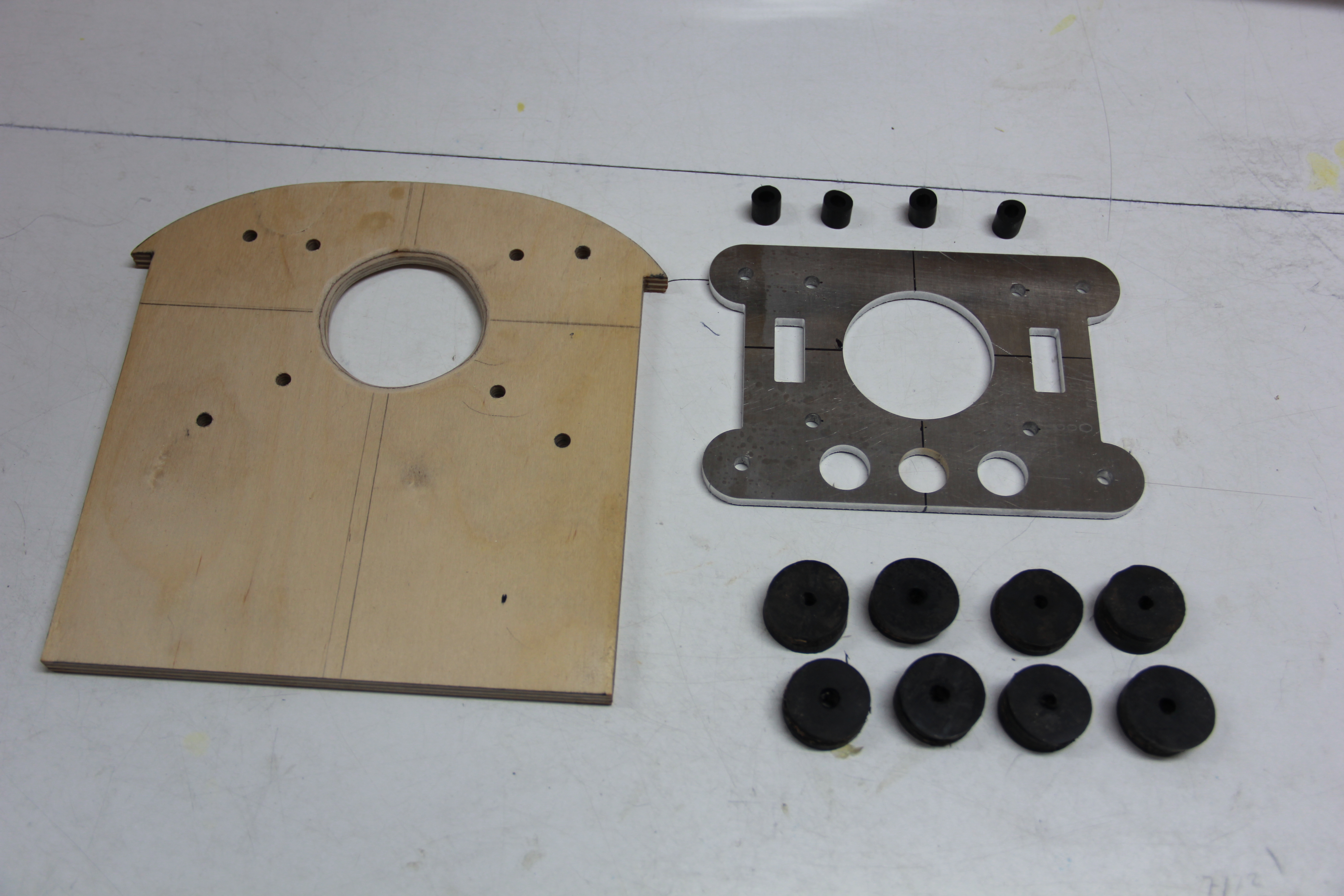

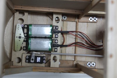

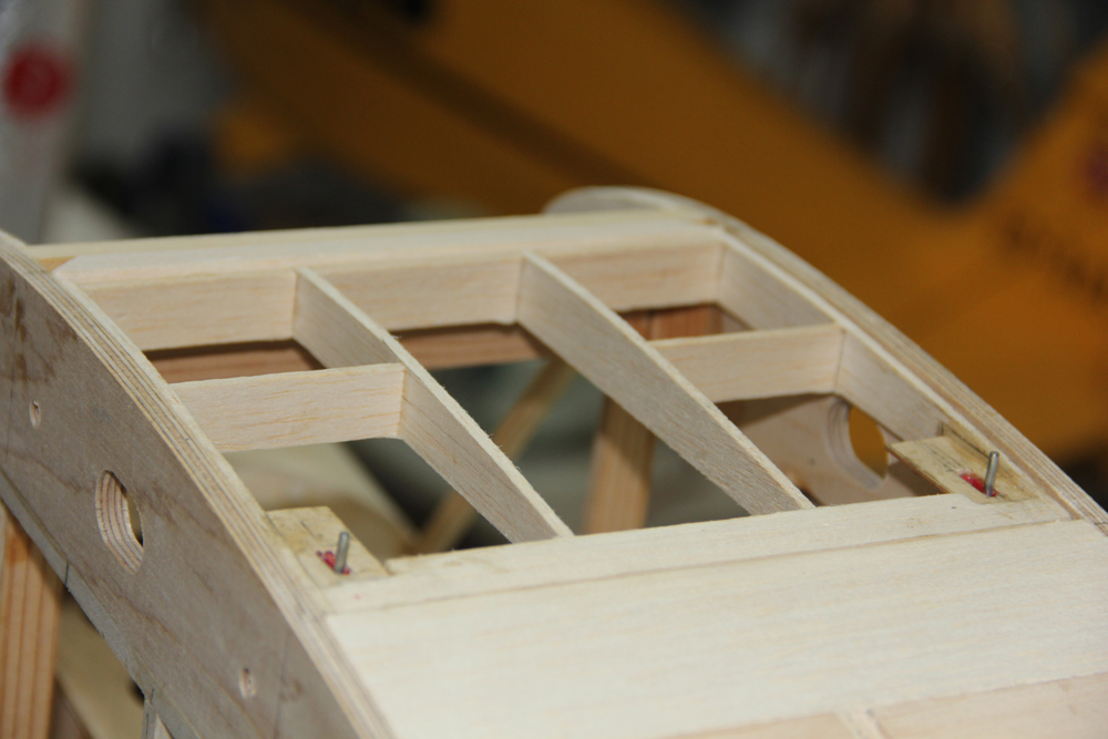

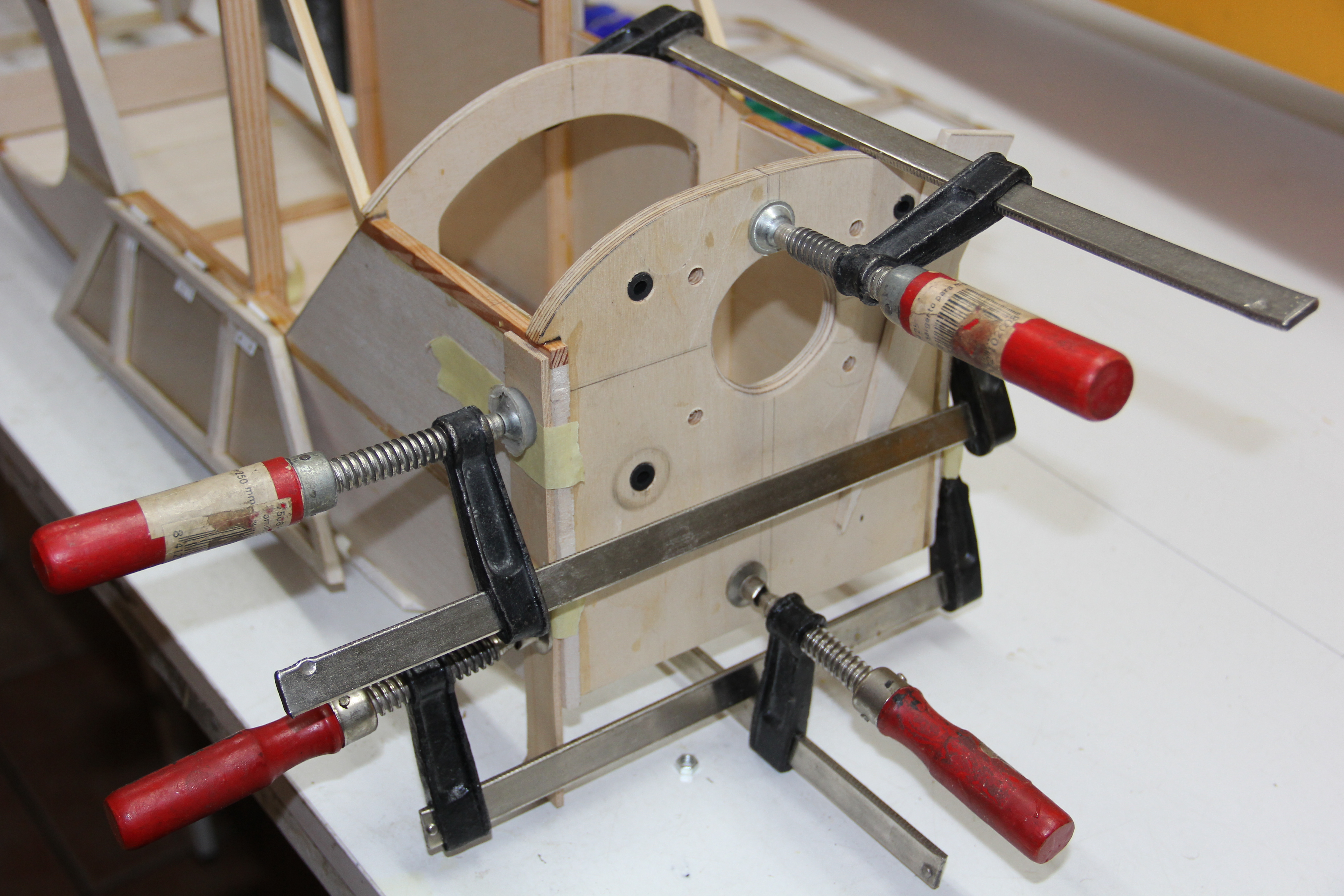

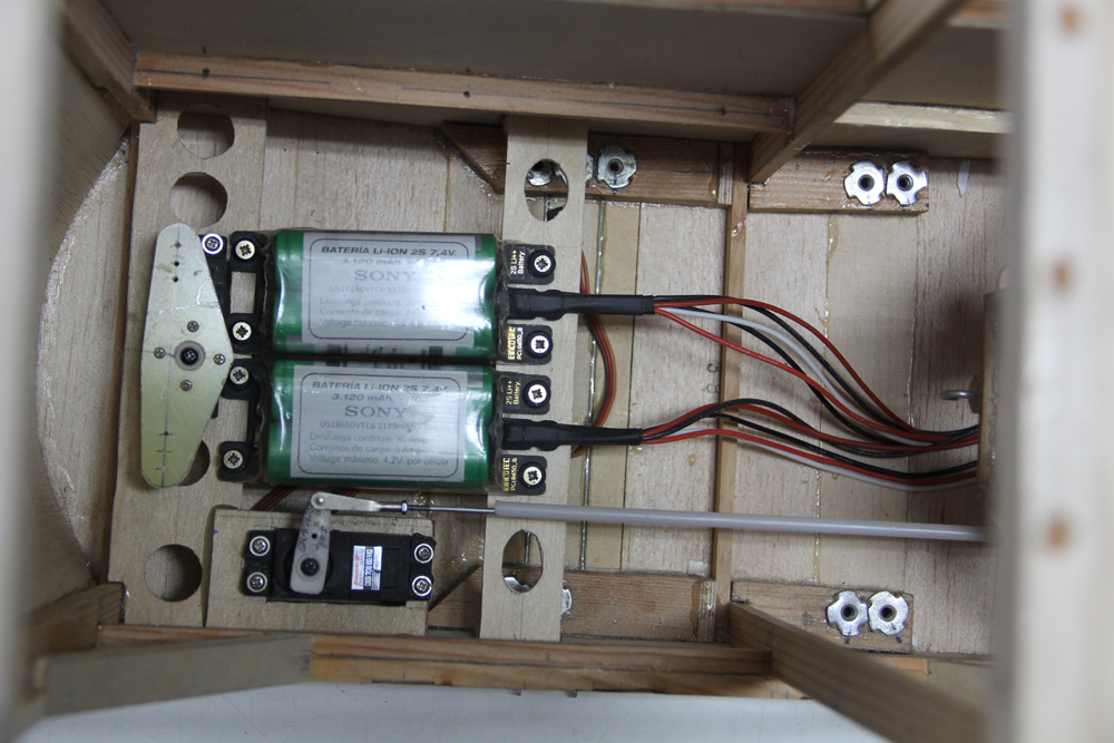

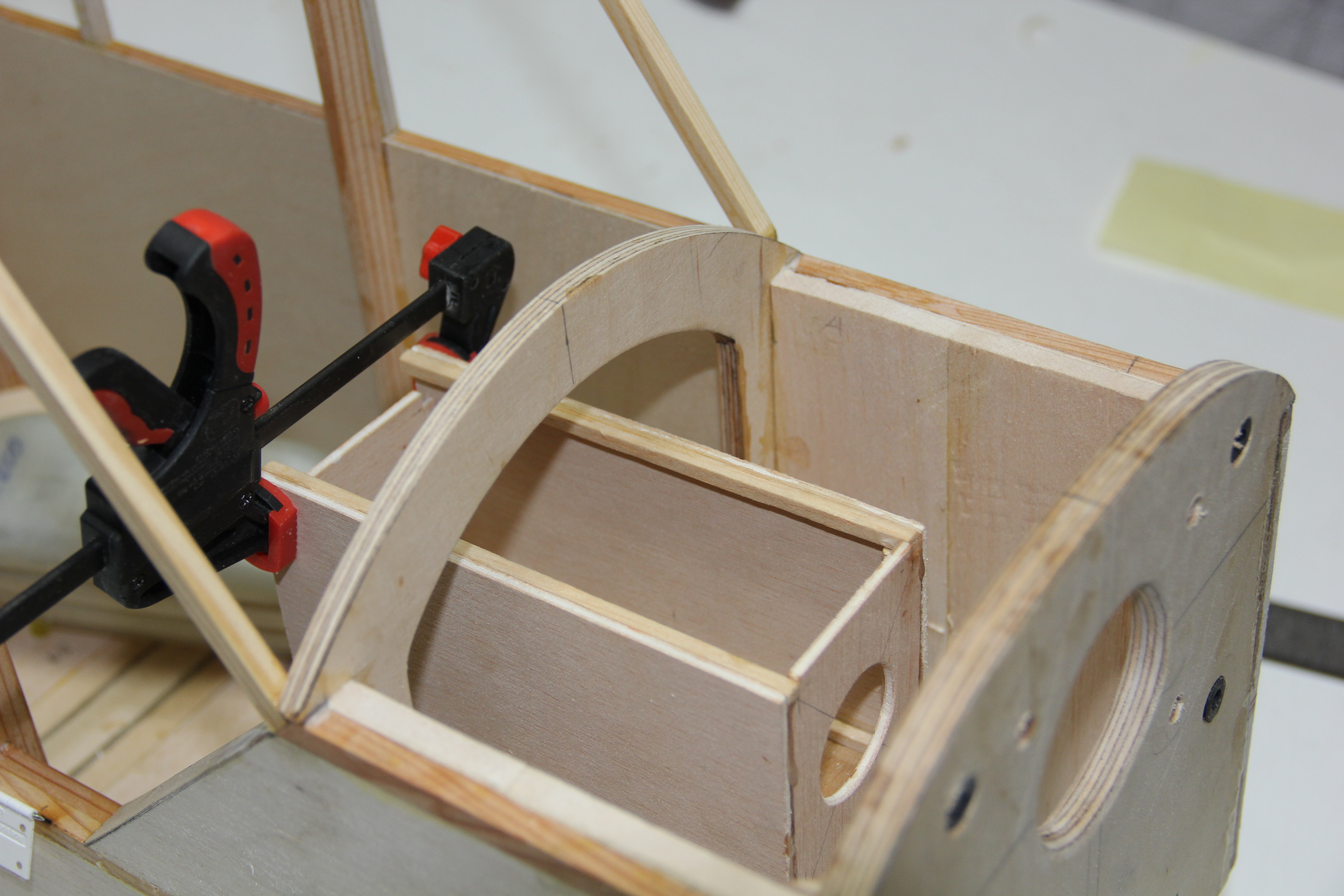

Hola Compañeros:

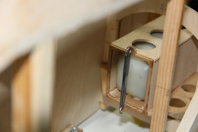

Construccion soporte en duraluminio de 5 mm.
anti-vibraciones, que en otros modelos construidos me han dado
excelentes resultados. Con este sistema evitaremos que los tornillos
que sujetan dicho soporte rocen directamente con la madera de
contrachapado de 10 mm. (corta fuegos). En la tercera foto se puede
apreciar los silentblocs incrustados.
Refuerzos de pino triangulares. Y todo pegado
con epoxy de 30 minutos.
Un saludo, Carlos

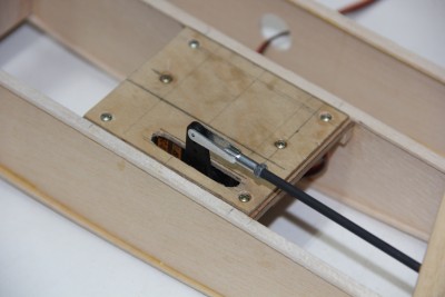

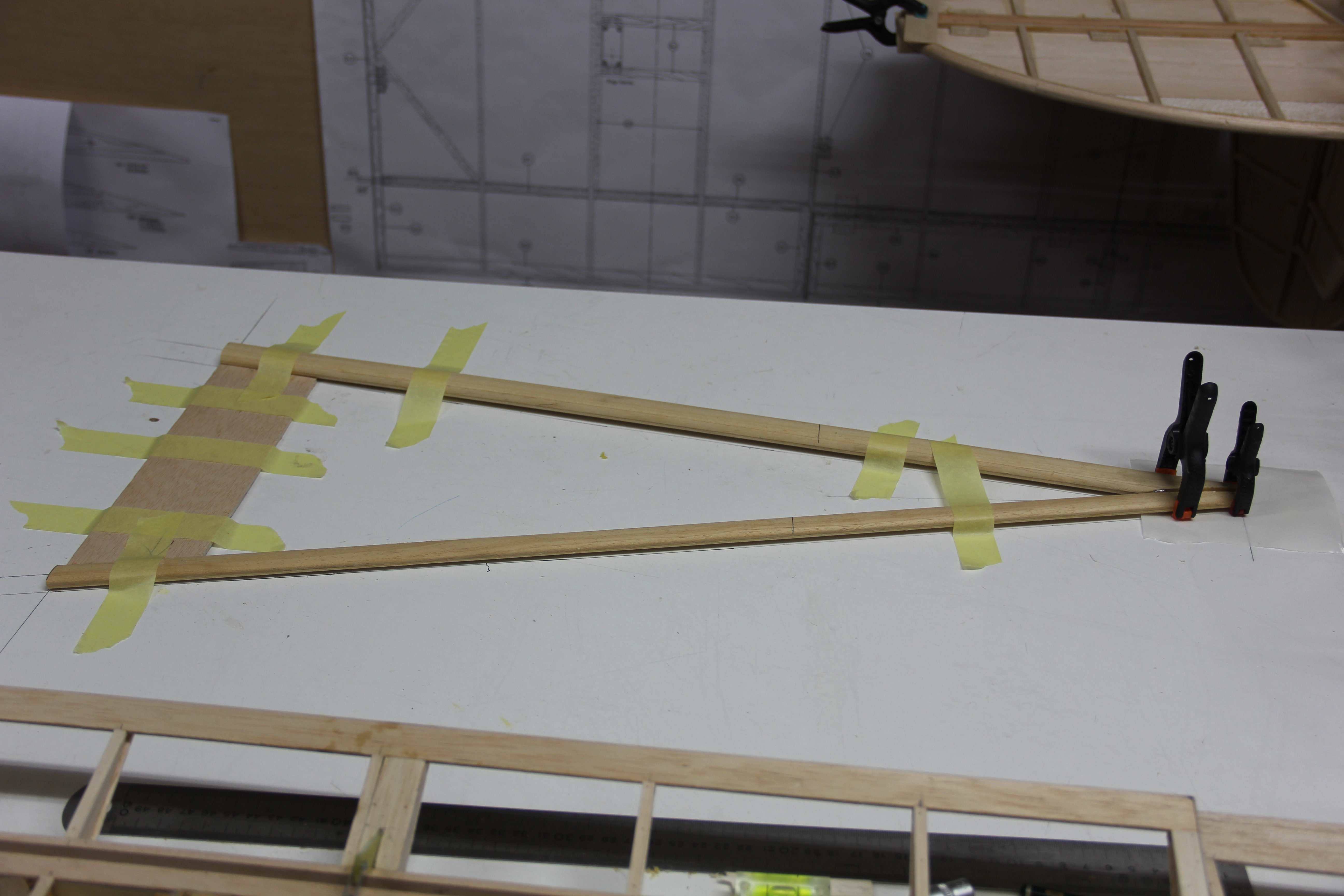

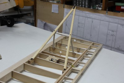

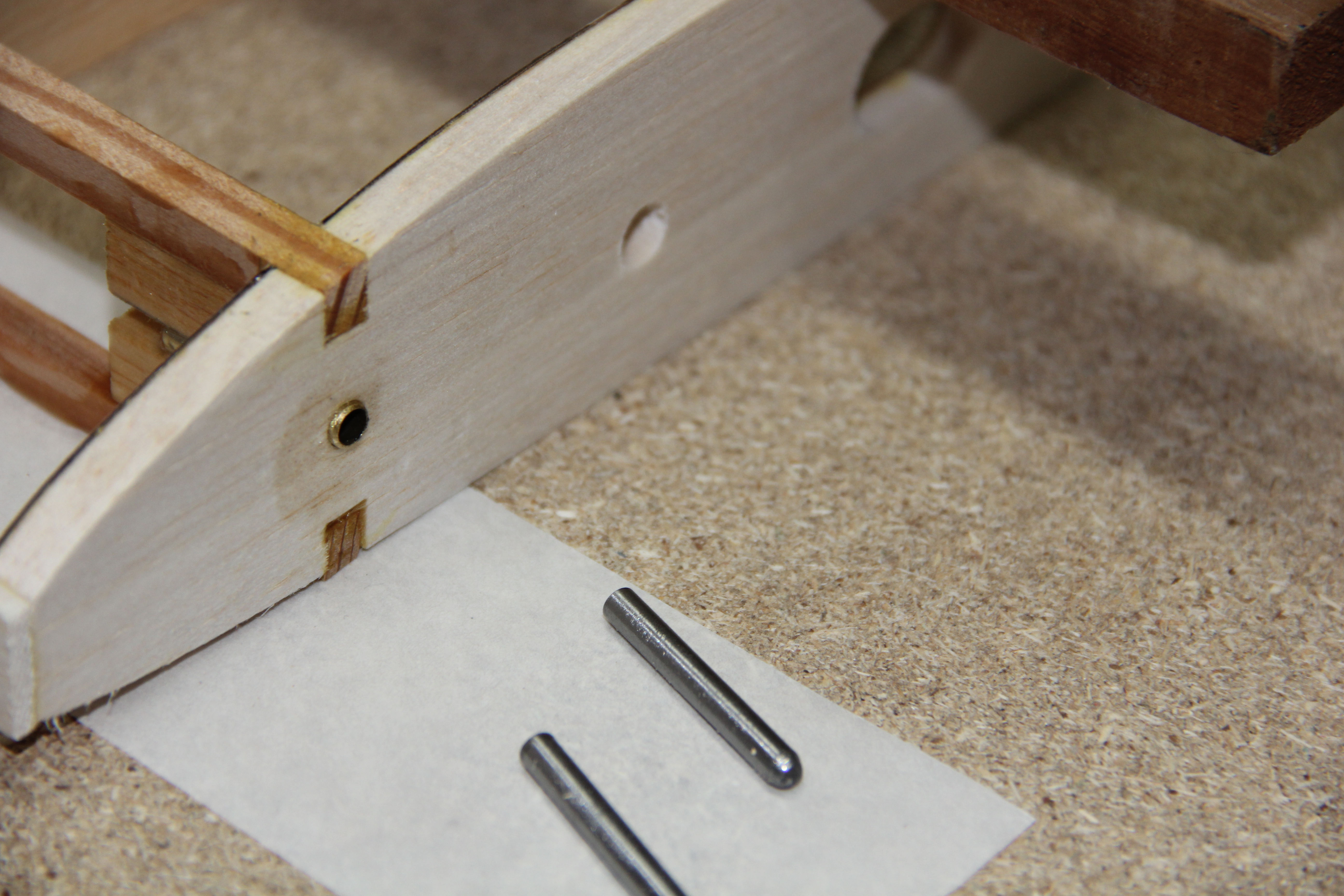

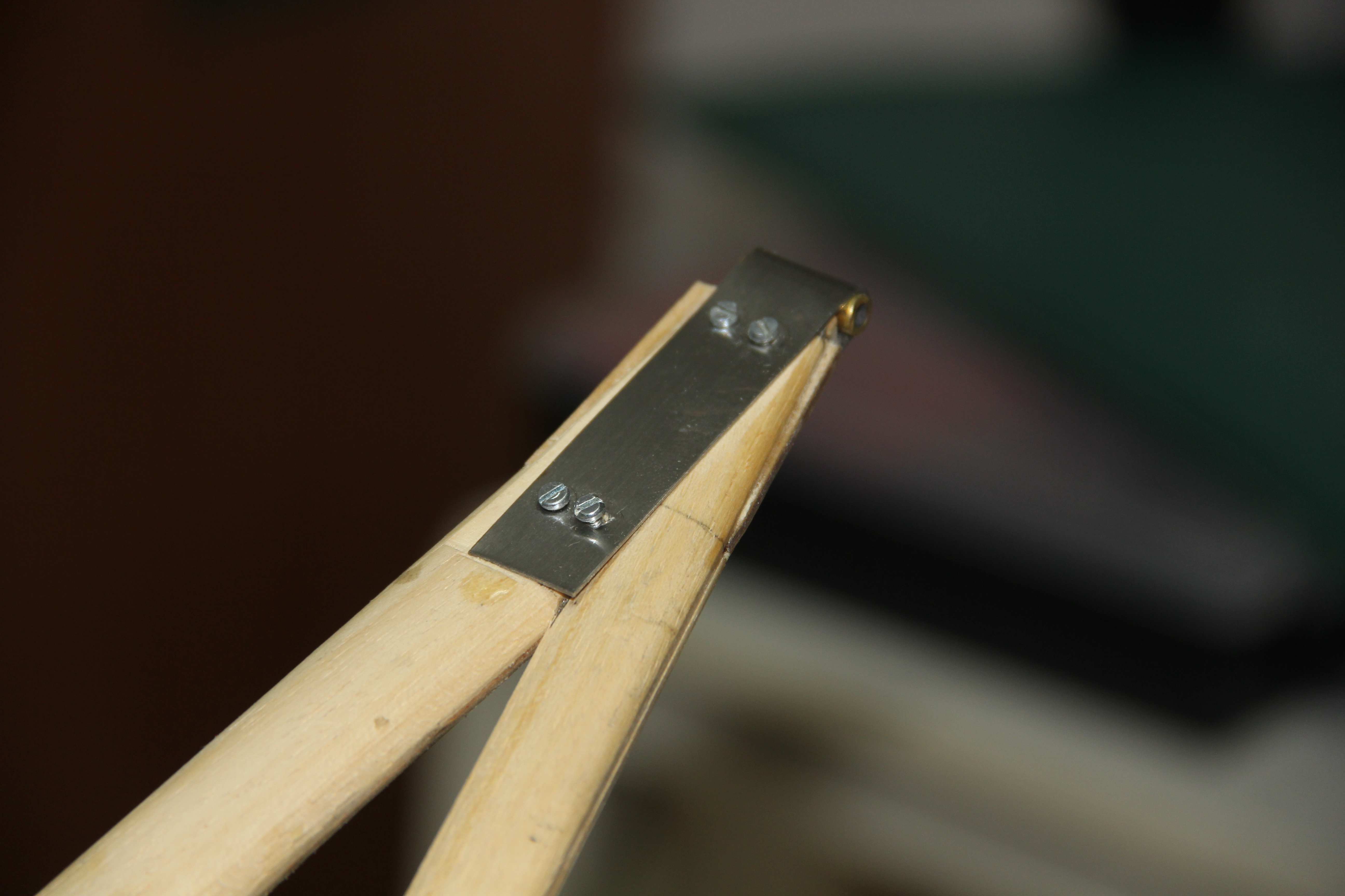

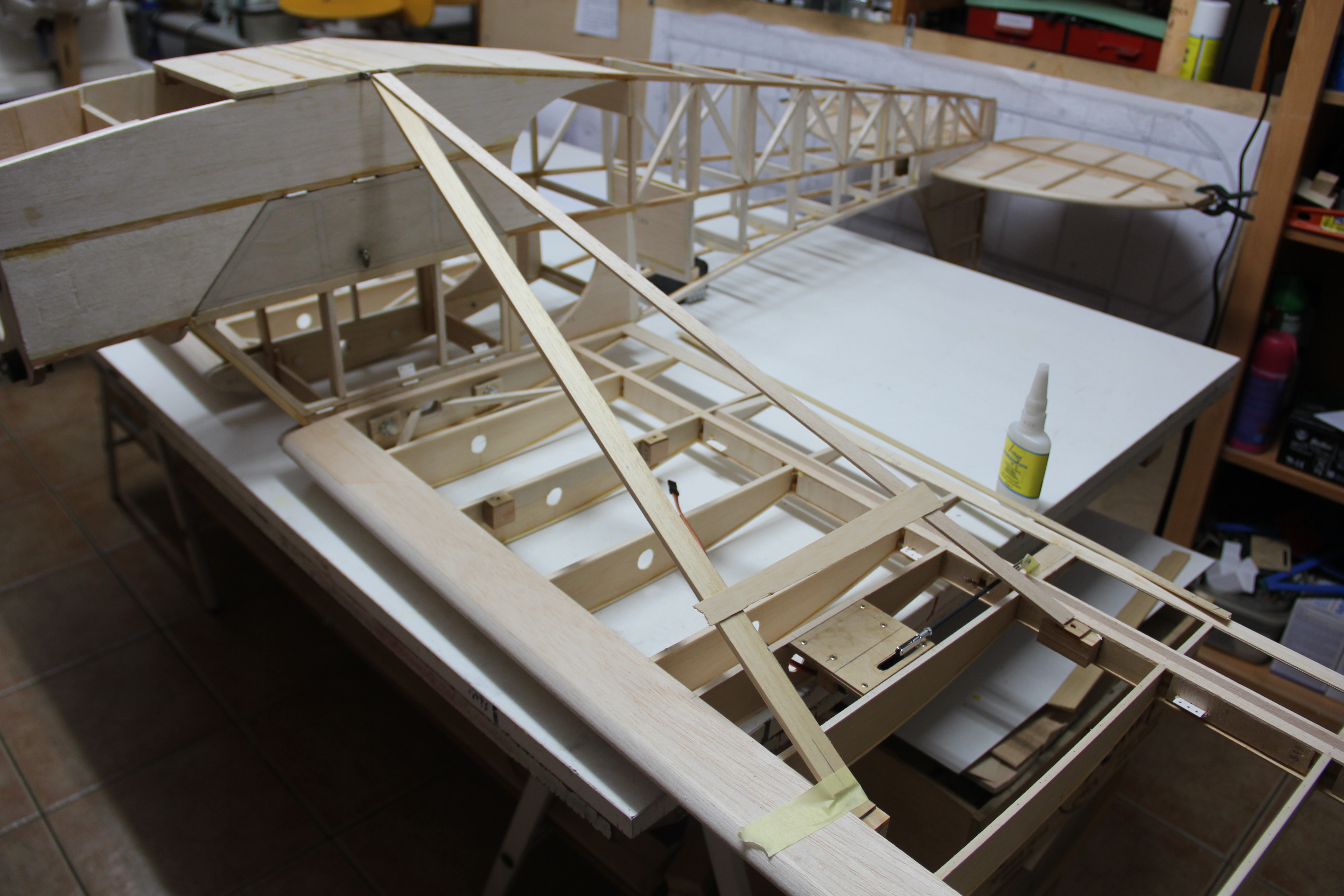

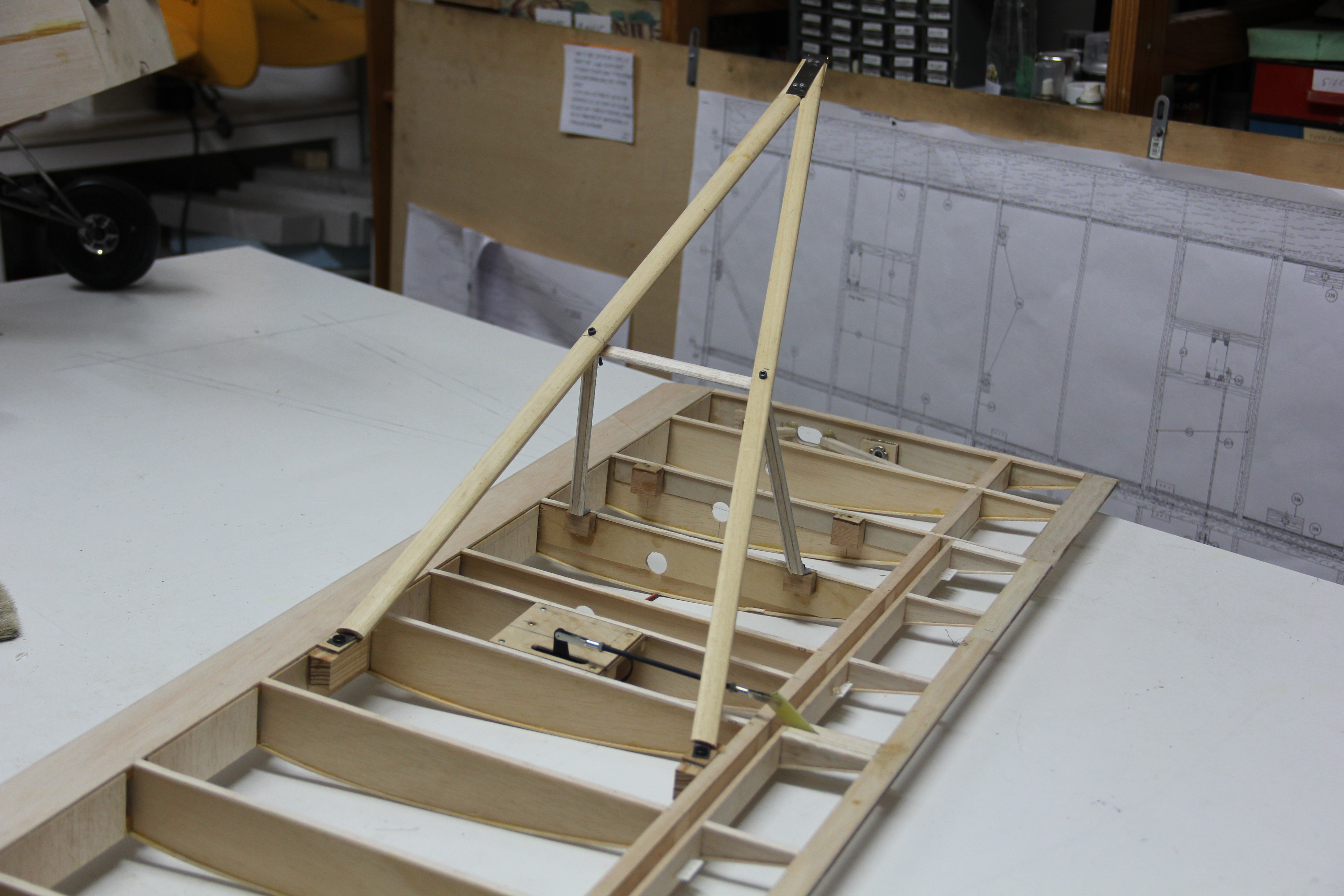

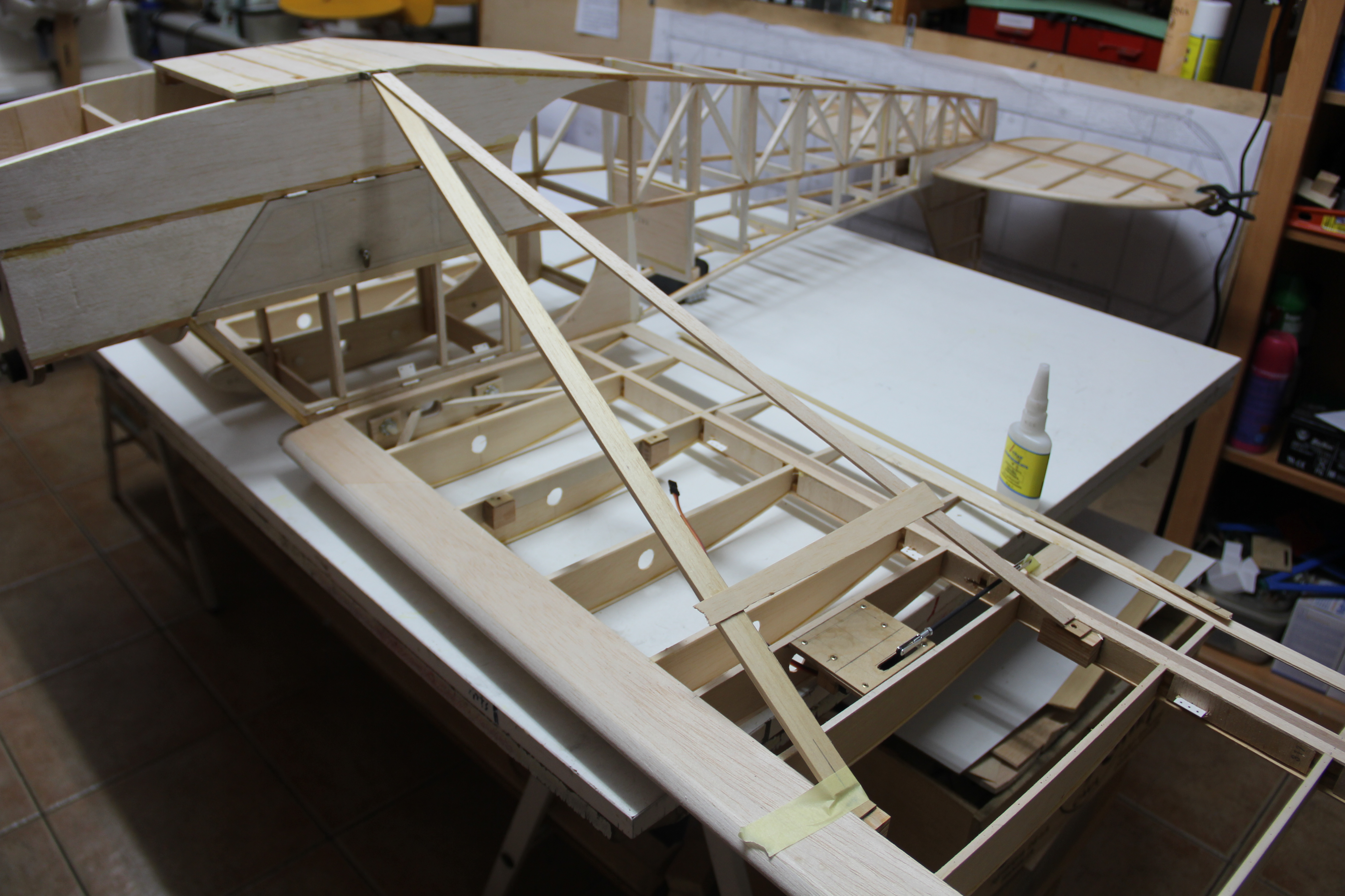

#1426944
carlospedra23 escribió: ↑
Jue, 21 Sep 2023 23:41
Contestando al Capitán_Pattex:
Los tirantes son de pino. En la zona de uniones hay una
ranura en la cual va colocado un contrachapado de 3 mm. La
pletina de acero va fijada con tornillos y tuercas autoblocantes.
En la segunda foto ampliándola se puede apreciar bastante
bien.
Un saludo, Carlos.
Muchas gracias por la aclaración! Entiendo entonces que los tornillos roscan sobre las autoblocantes, y no están directamente en contacto con la madera, no?

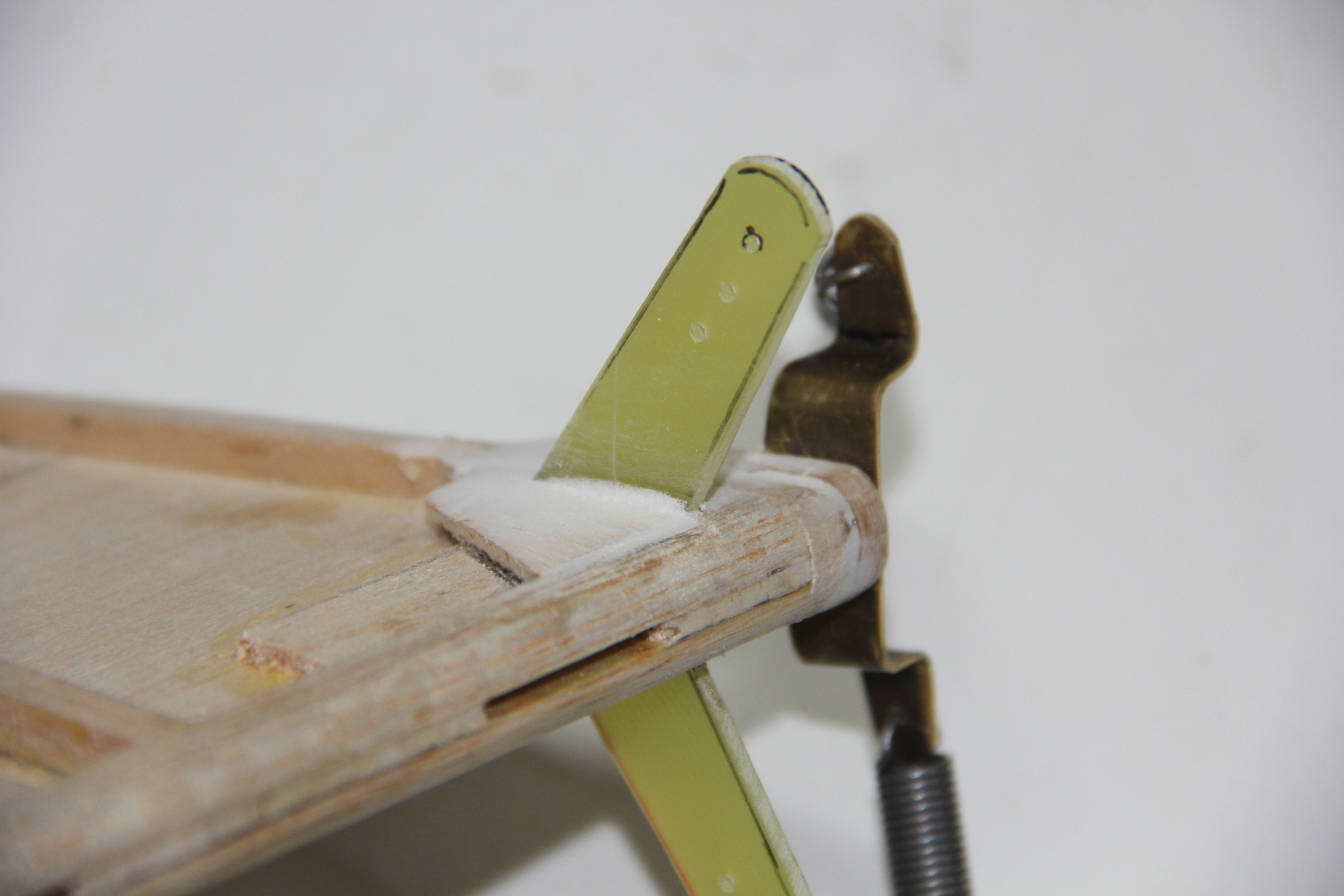

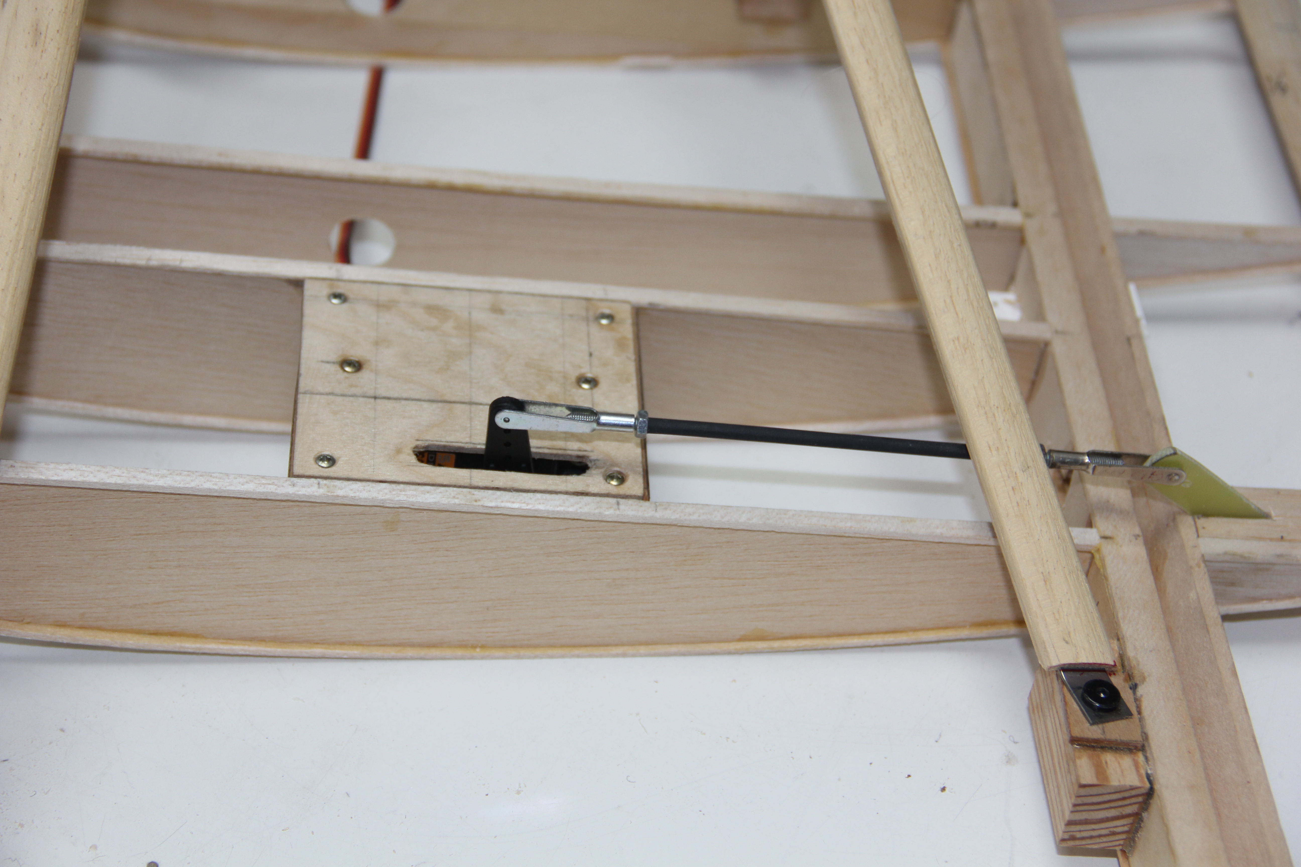

#1427035

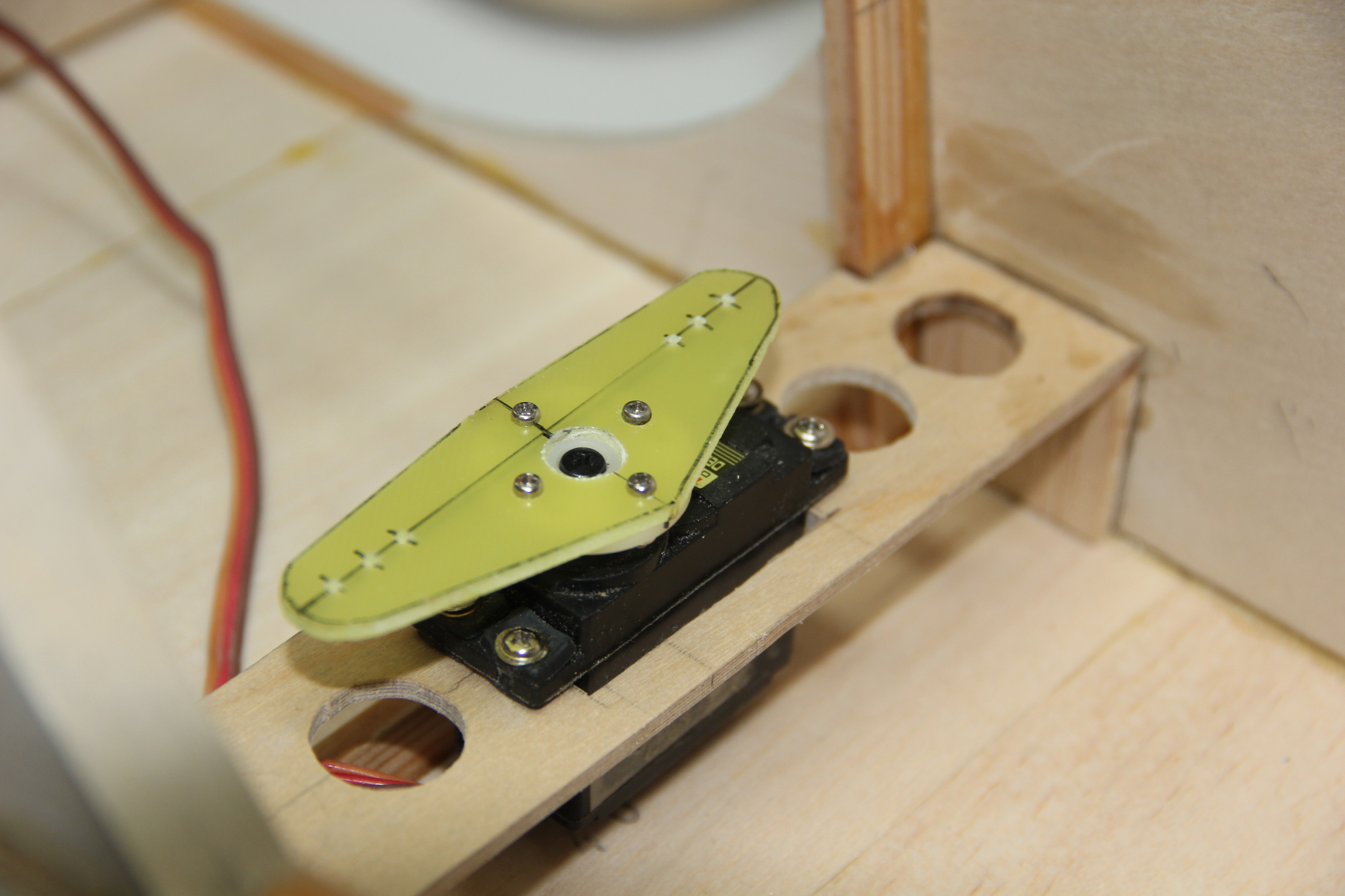

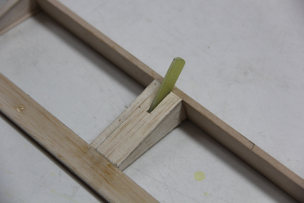

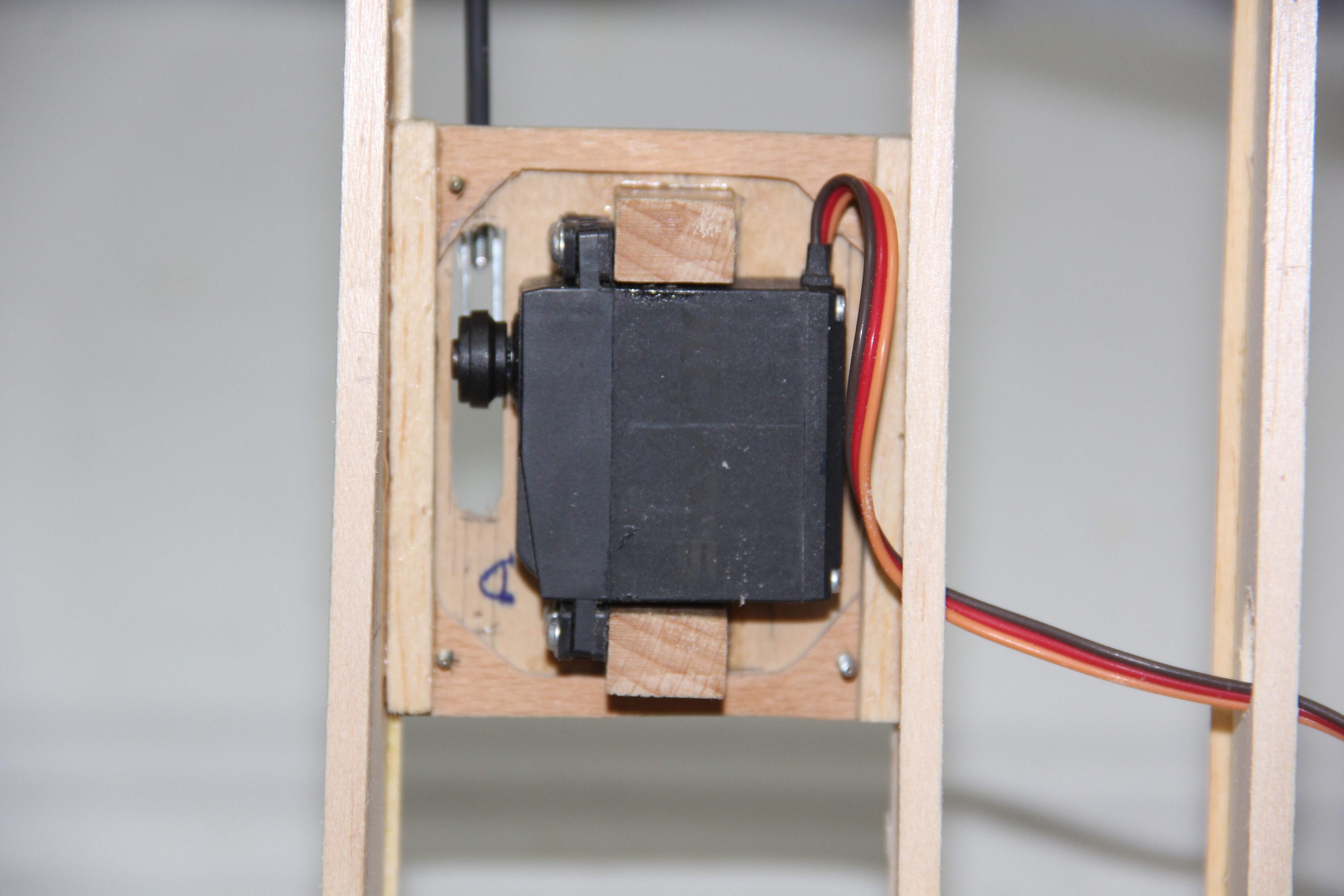

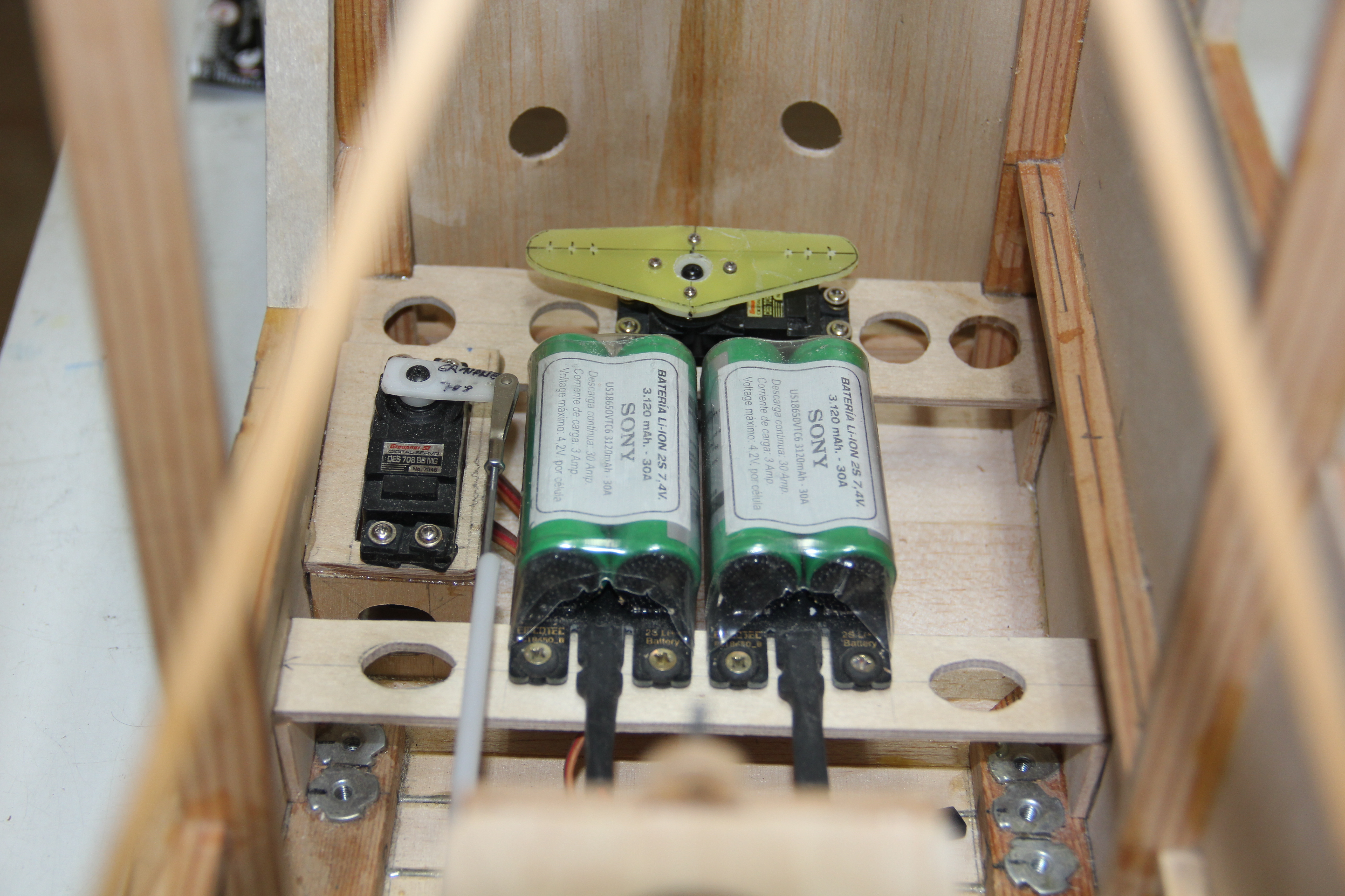

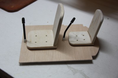

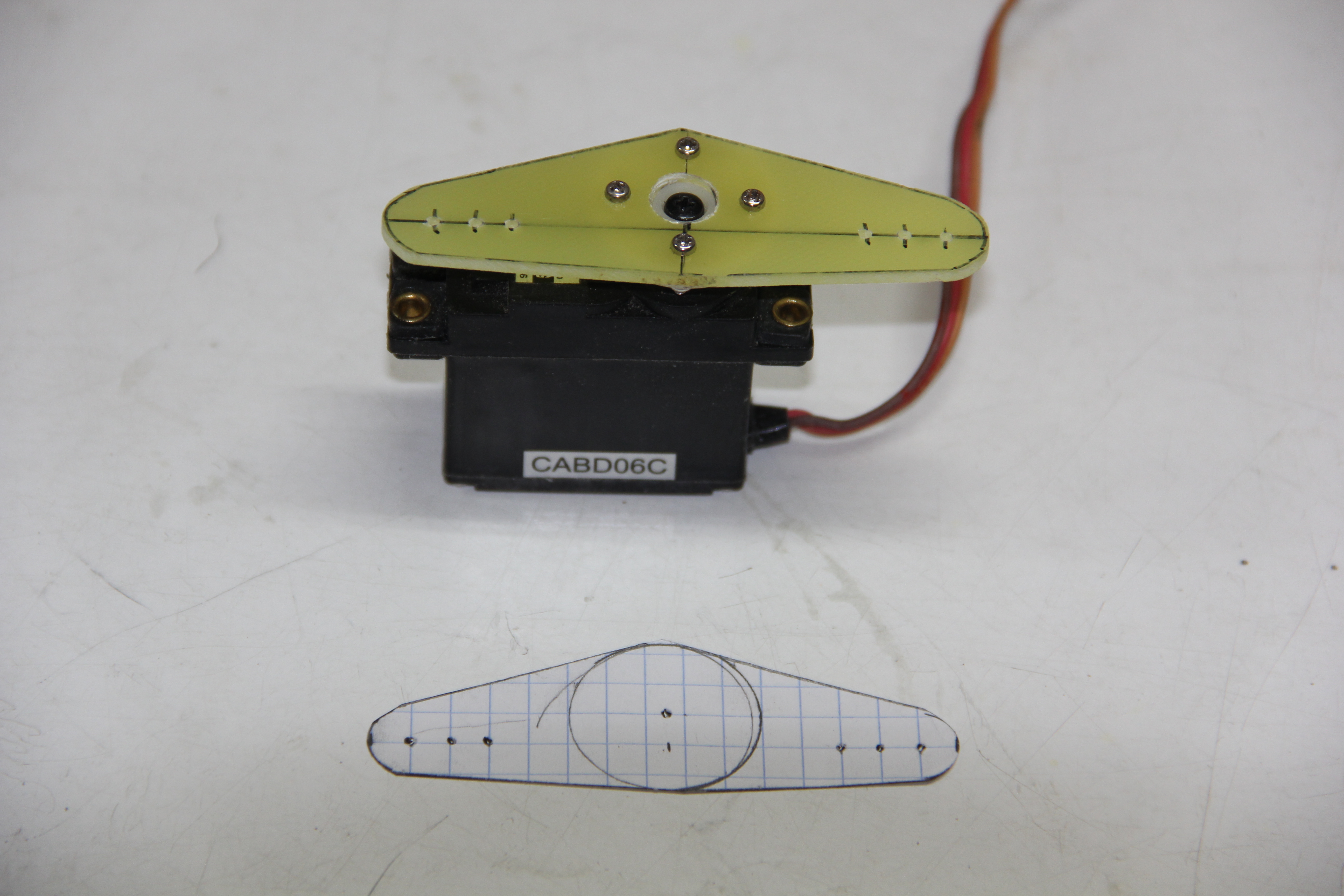

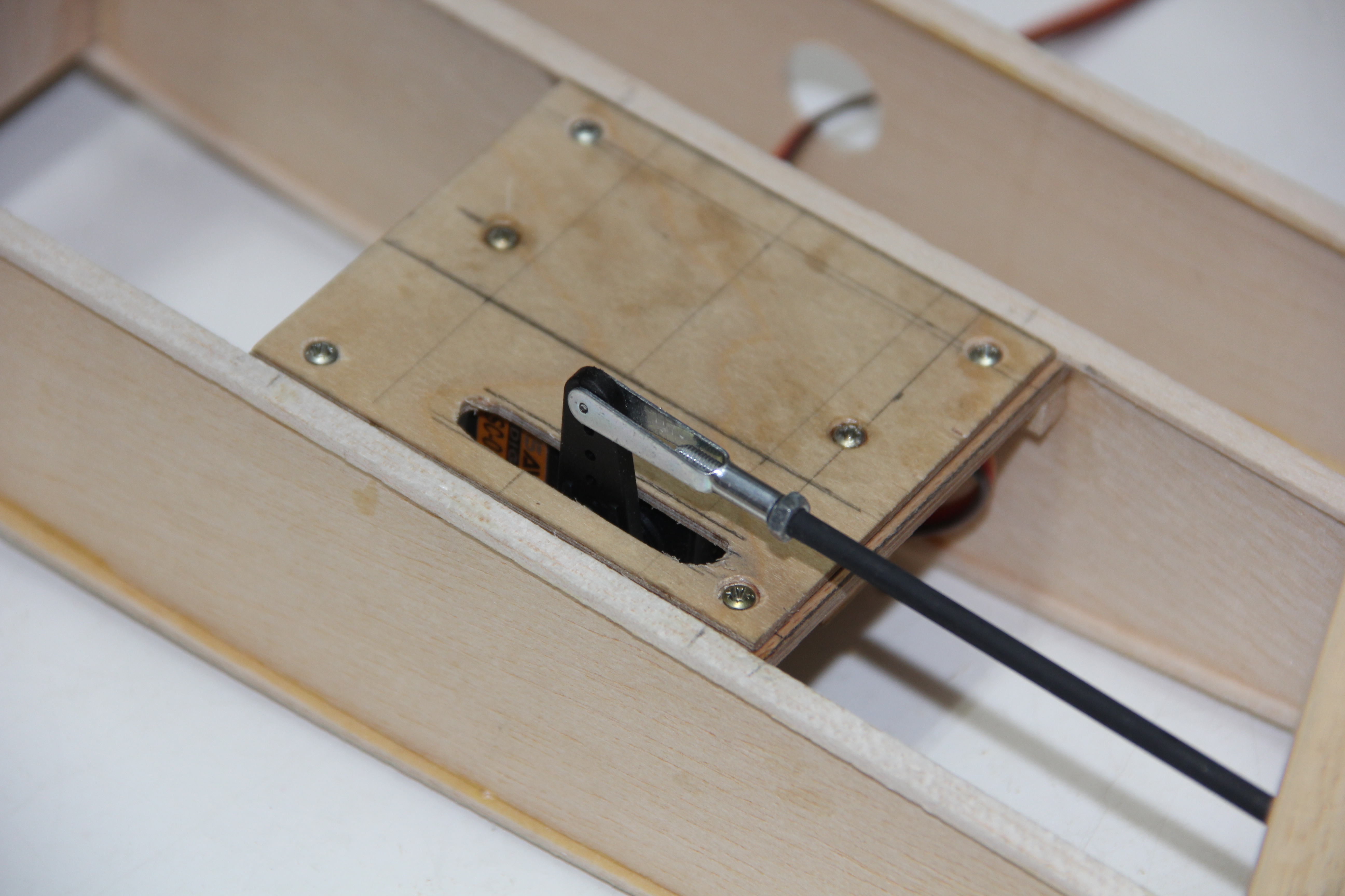

Hola Compañeros:
Cada dia que pasa falta menos para terminar este proyecto.
También es mas entretenido en los últimos detalles que son muchos
para dejar la PA-18 un poco curiosa.
Cruceta servo y horn dirección todo en fibra de vidrio de 2 mm.
Nota: He he podido provecharlos los del Kit porque los taladros para los
Quick-Links son de 2 mm. .Deberían ser de 1.5/1.6 mm.
Adjunto tres fotos.
Un saludo, Carlos.

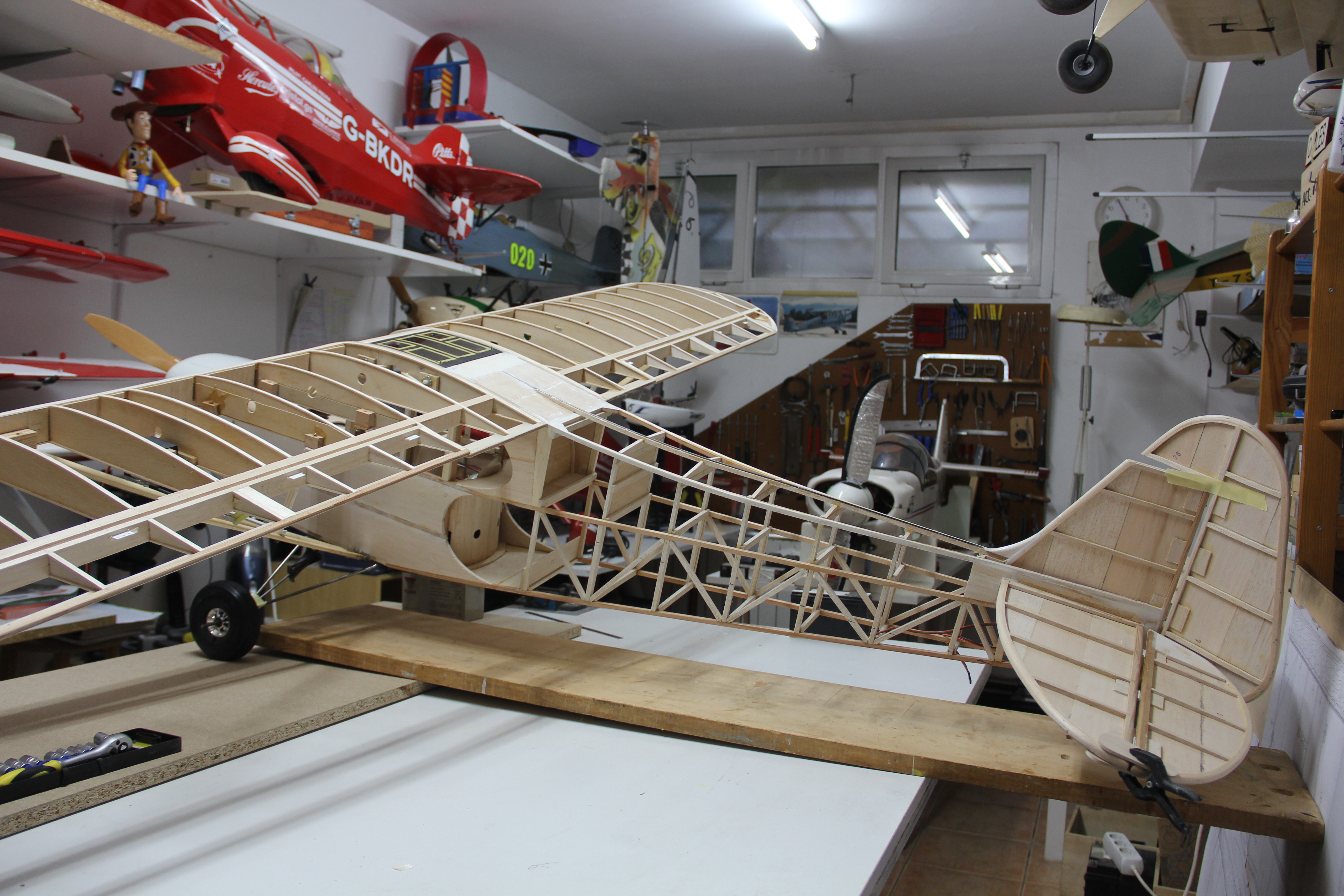

He seguido todo el hilo y me parece una verdadera preciosidad, me alegra ver que todavía hay aficionados que construyen "como antes", con CALIDAD y precisión.
He hecho varias J3 a lo largo de mi vida, pero, pocas veces he visto el cuidado y mimo que has puesto. El resultado está a la vista, magnífica.
Decirte que, por lo menos a mí, me has dado una lección de profesionalidad. Seguiré atento a la terminación y vuelo de lo que muchos consideran el patito feo. (En Estados Unidos hay una competición que las denomina así... que sabrán ellos... :D ).
Gracias por compartir tu trabajo y tu tiempo con el foro,
Ignacio
#1427422

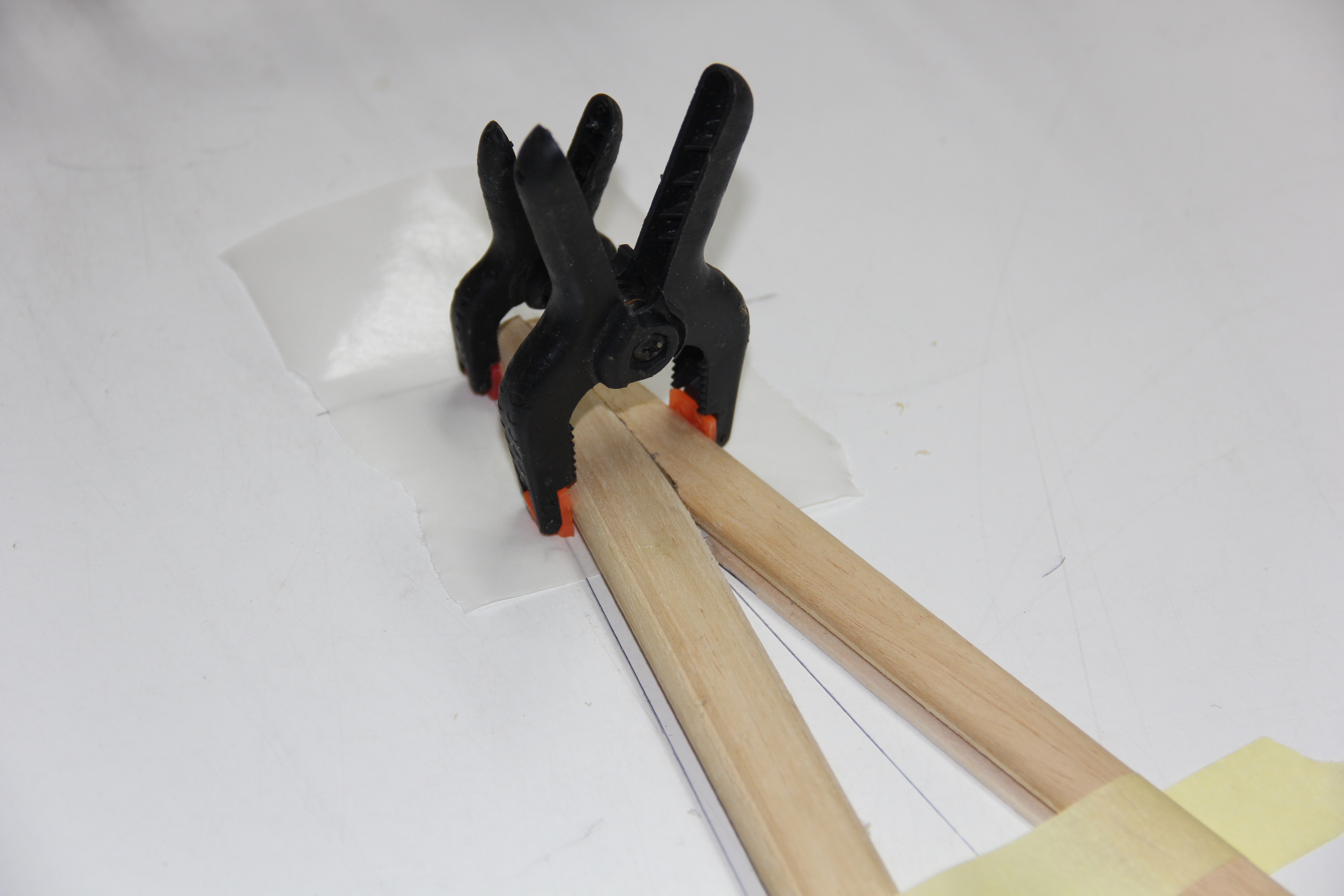

Tony clark tiene tieneunas barras de metal con forma de lágrima, que te podrían ayudar a hacer unos tirante más a escala. Son muy interesantes
bien.
Un saludo, Carlos.

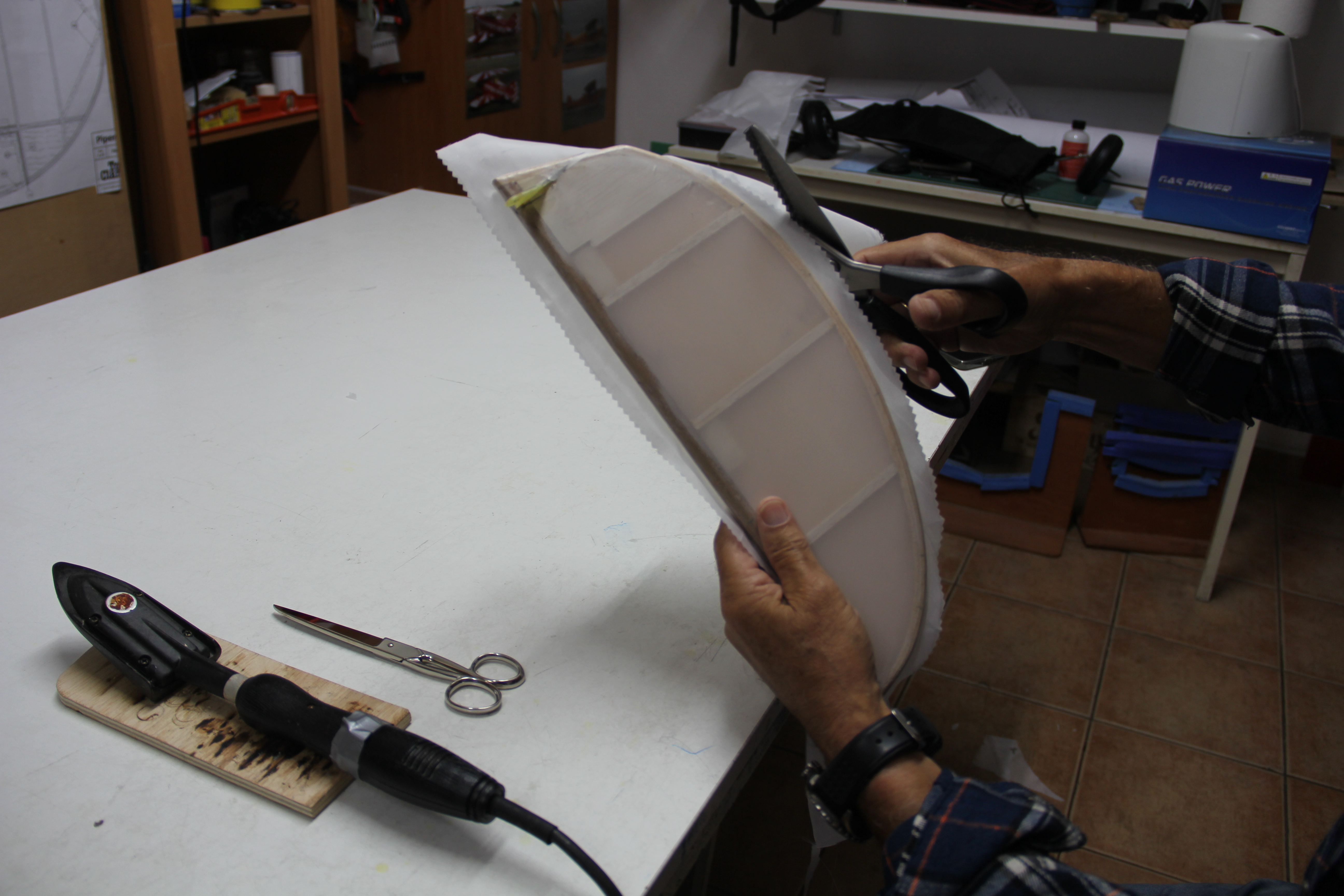

Dom, 29 Oct 2023 0:13
Hola Compañeros:
Preparada mi Piper PA-18 Clipper para darle capas de barniz novavia,
entelar, pintar y finalmente decorar.
Adjunto dos foto.
