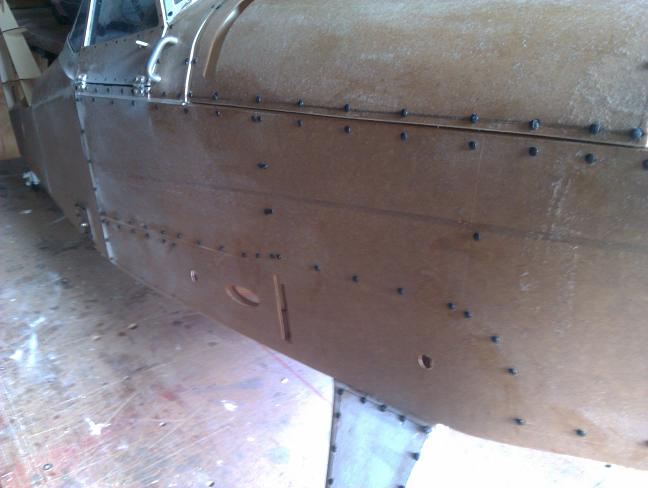

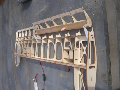

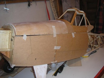

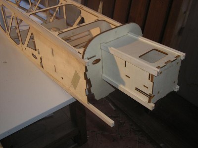

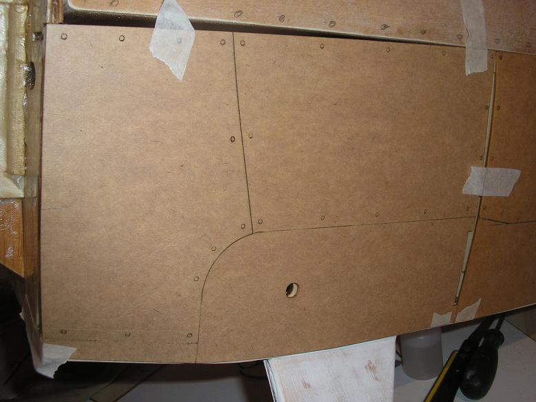

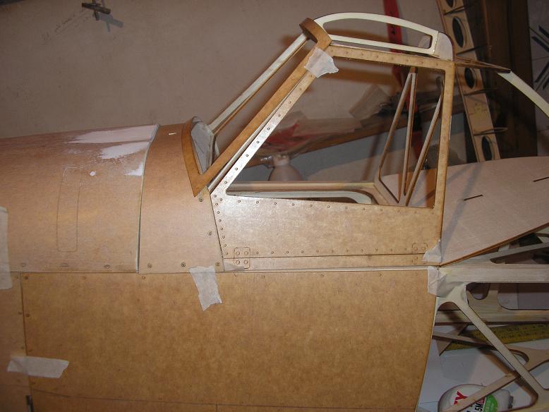

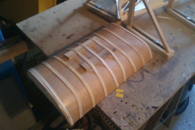

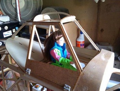

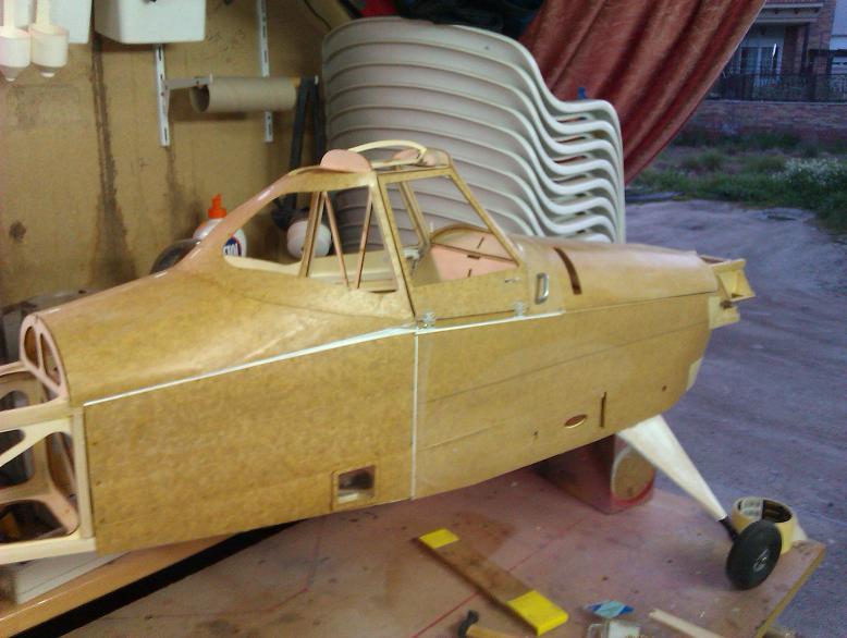

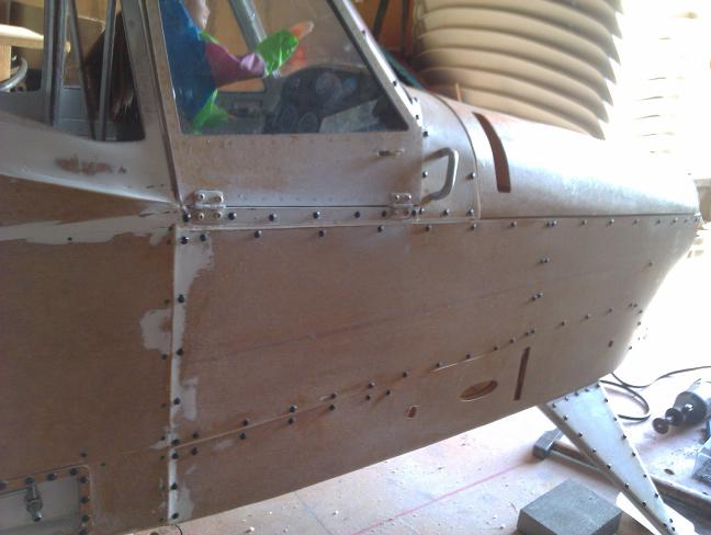

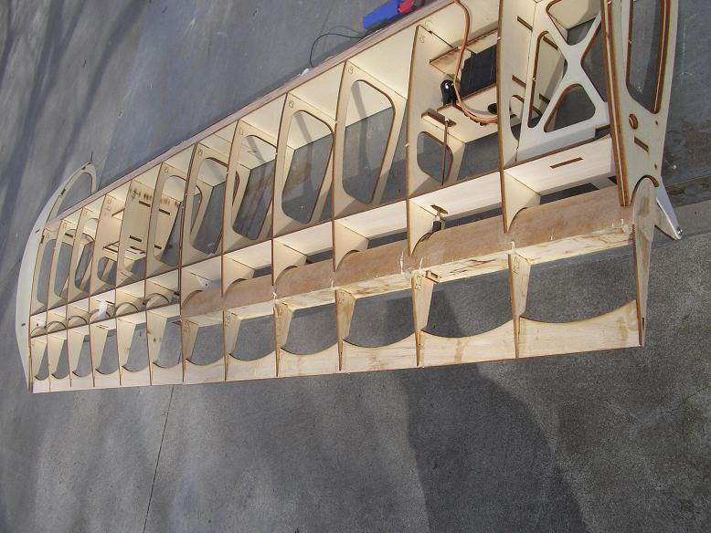

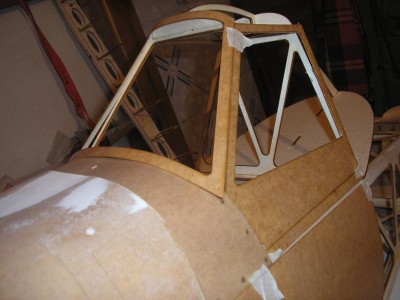

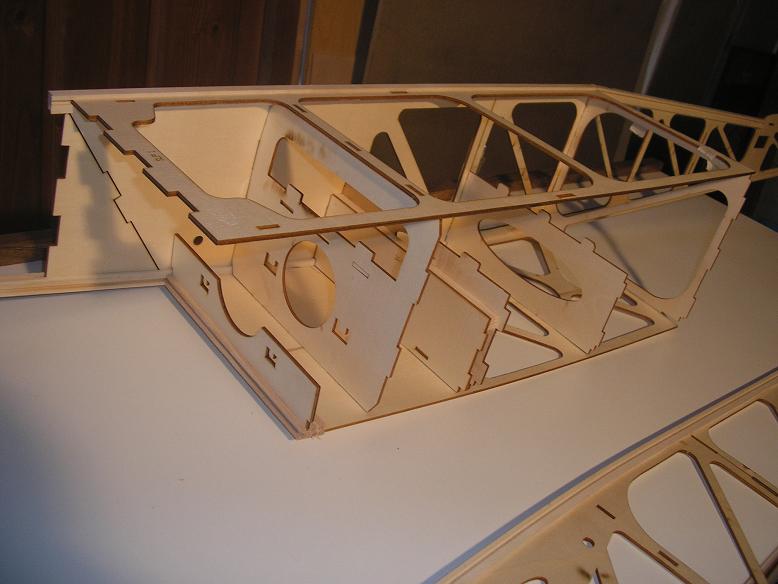

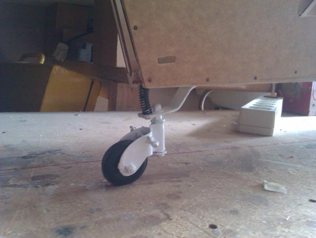

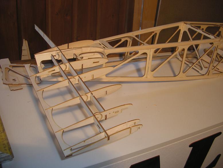

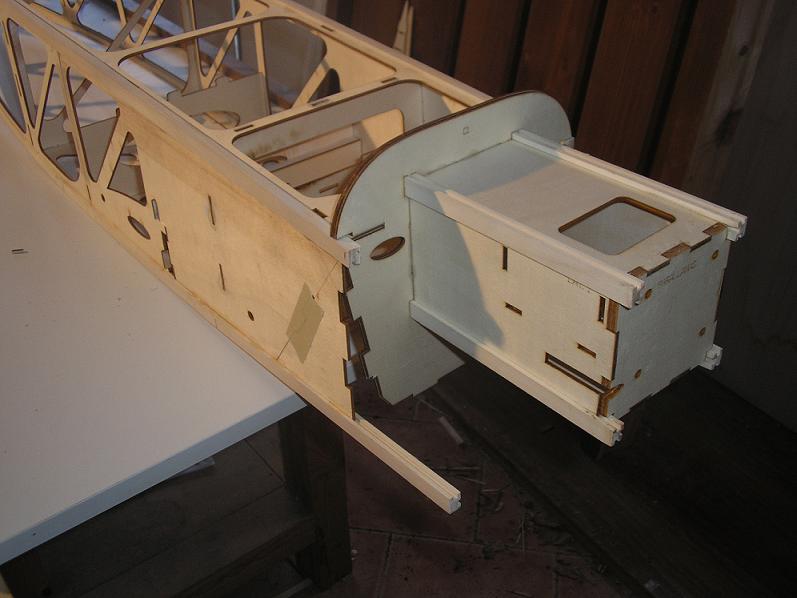

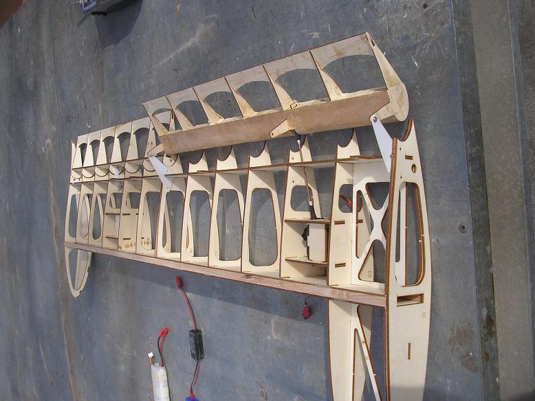

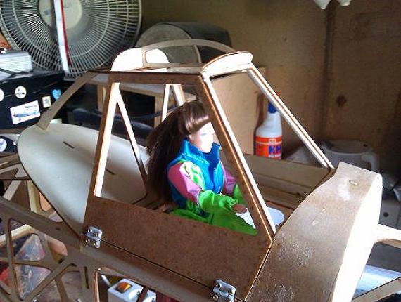

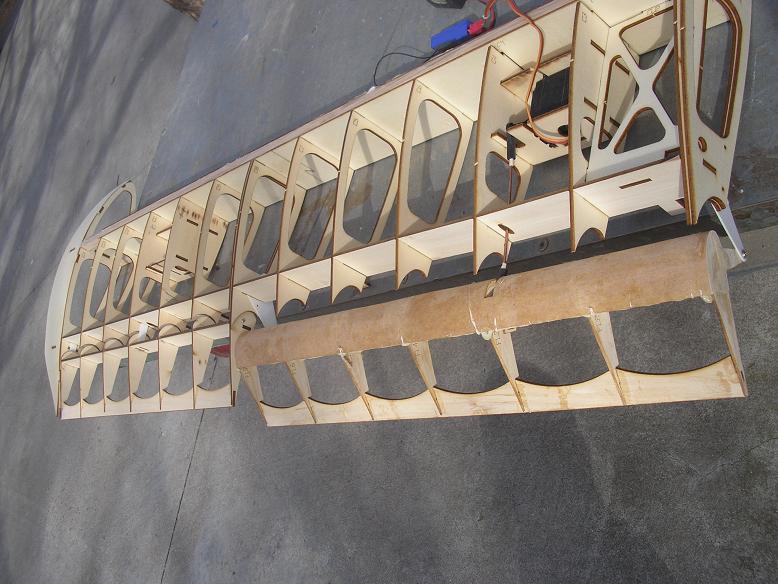

Hola, me uno al hilo de la pawnee adquirida del amigo sretivoff de Realmodels.
unas fotillos de los avances.

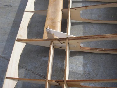

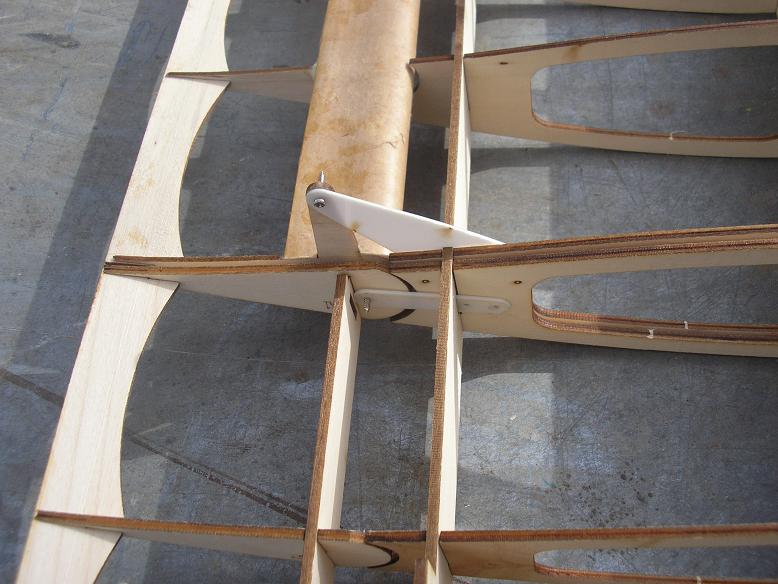

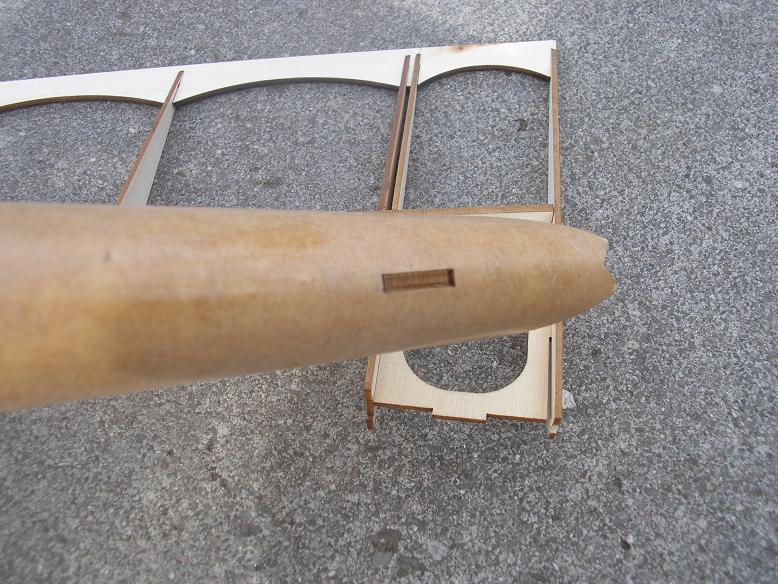

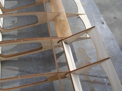

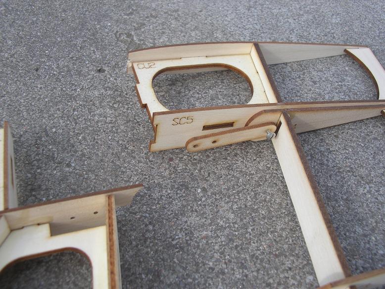

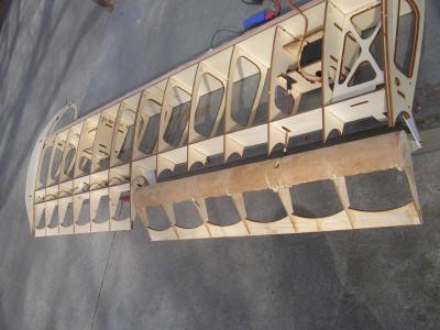

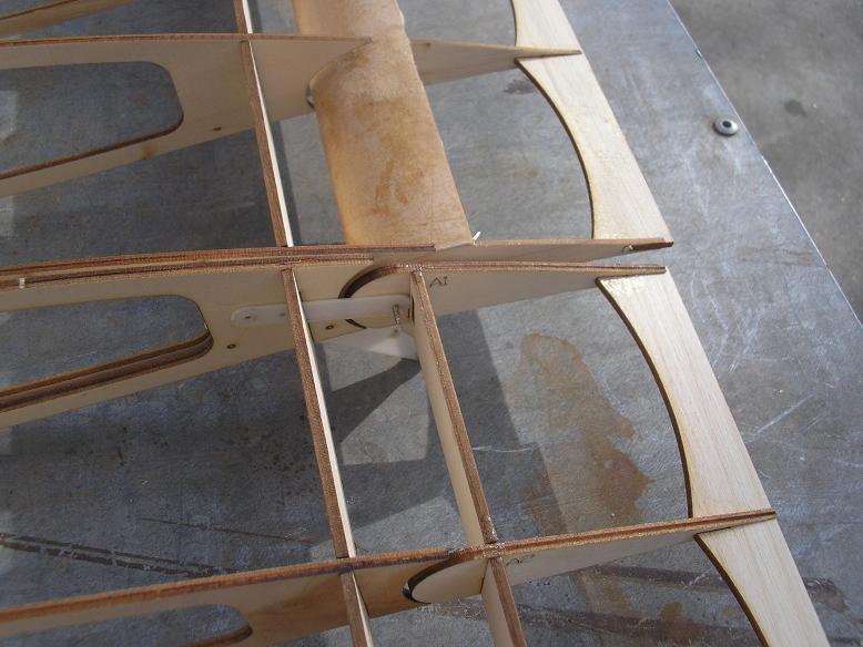

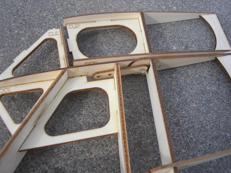

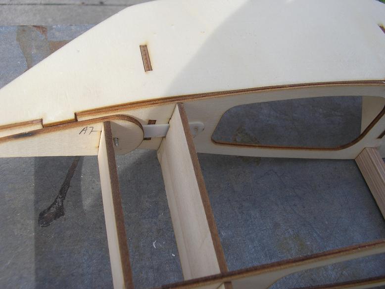

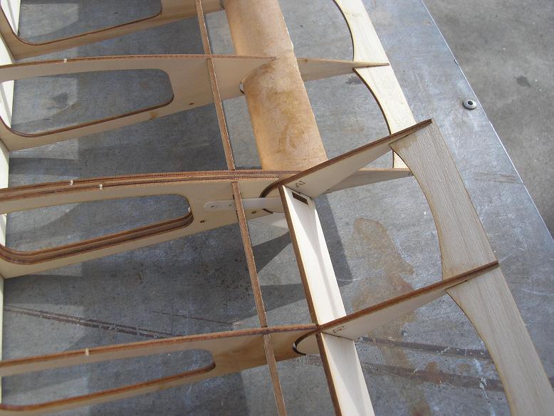

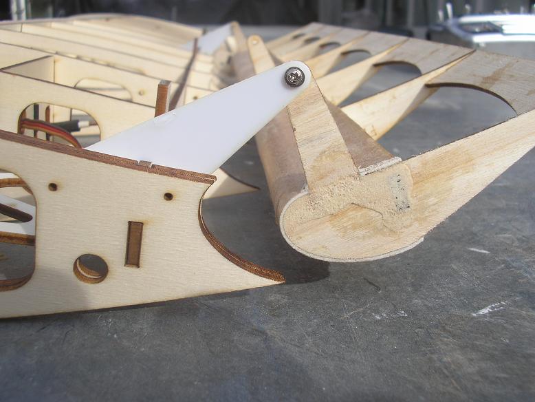

Aqui teneis las imagenes del prototipo ala y la ubicación del flaps y aleron.
los horn de mando y bisagras estan integradas dentro de la estructura del ala y estan realizados en
fibra de 2mm.
Articulacion marginal
articulación del aleron con el flaps
articulación flap aleron
articulación flap encastre
giro aleron extrados
flap extendido
flap extendido intrados
flap recogido

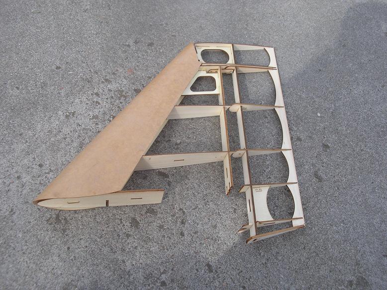

Estas imágenes son de la deriva. Se puede observar las articulaciones integradas en la estructura.
Las bisagras van en fibra de 2mm.
El recubrimiento del borde de ataque va en laminado de 0.7mm.

hola f alonso , muy conseguido el kit de real models sobre todo el sistema de embisagrado de alerones y flaps, yo estoy construyendo una de 4.10 mtrs de envergadura, tambien con el mismo sistema de embisagrado que el avion real, animo con el proyecto, saludos

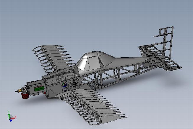

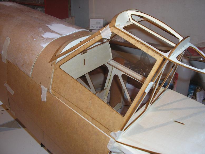

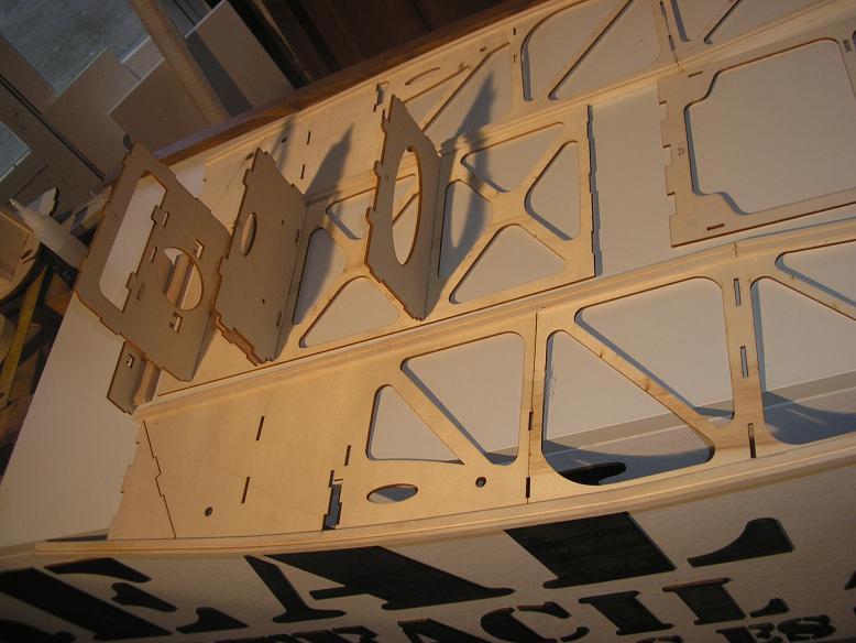

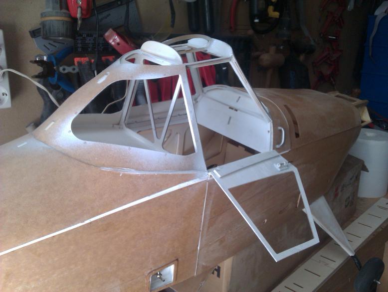

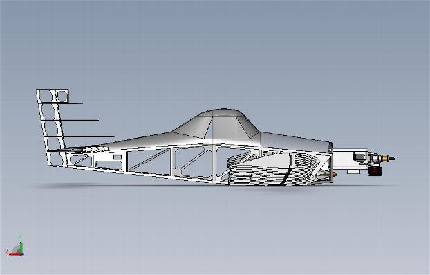

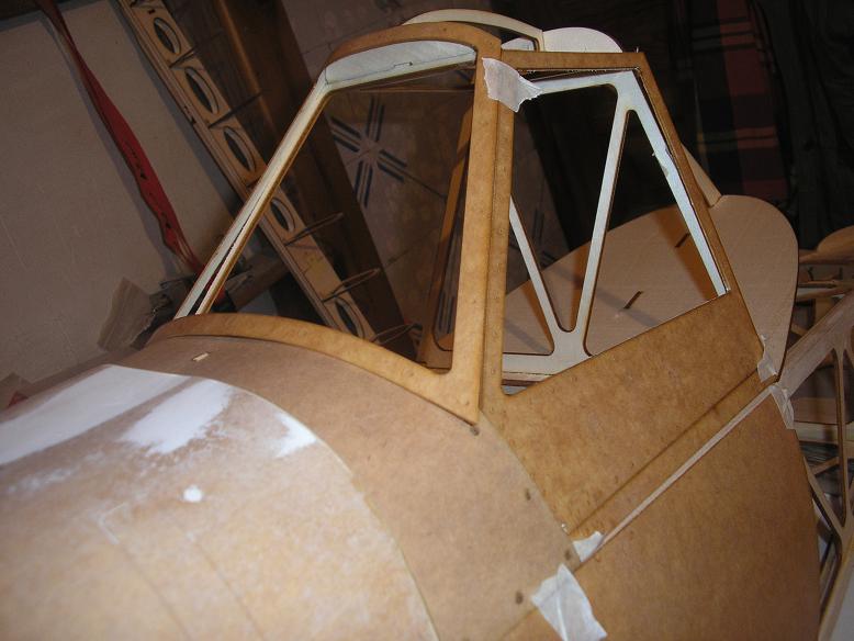

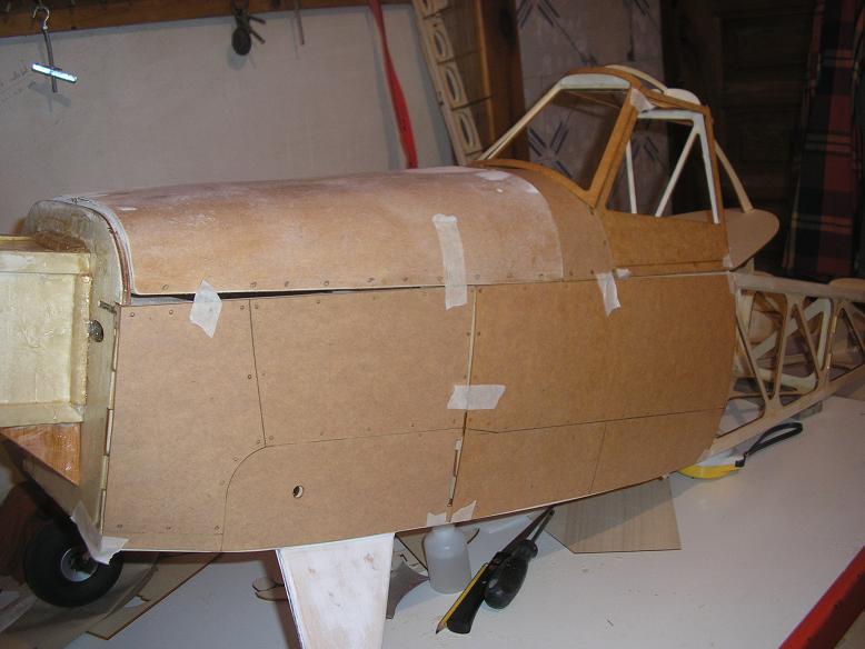

Nuevas imagenes de la pa 36 brave.
Estamos gestionando la adquisición de nueva maquinaria cnc y incorporando nuevos materiales y forma de de diseño.
Pretendemos acercarnos los mas posible a los modelos originales.
Un cordial saludo:
Manuel

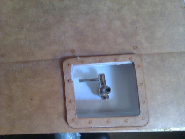

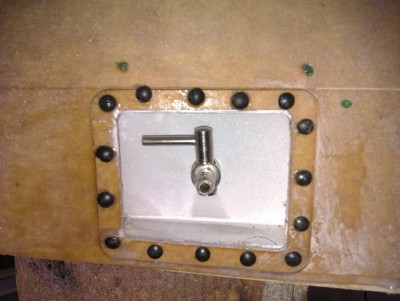

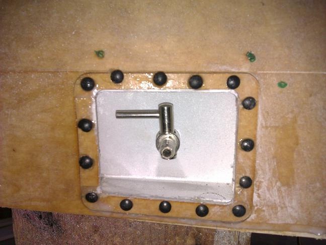

voy a seguir el proceso! soy un loco por las pawnees! ^^
animo!
por cierto, he visto una de las ultimas fotos en la que parece haber una toma de algo...no se de que? puede ser para meter la gasolina en el deposito??
