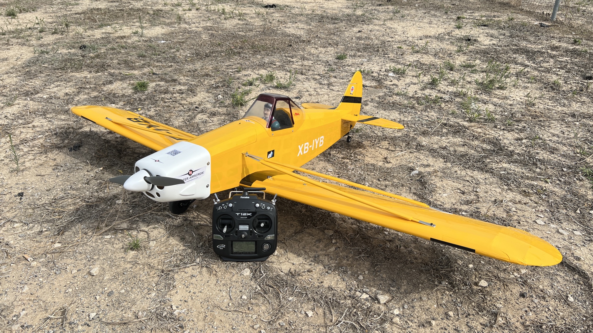

Ya lo encontré. No este modelo pero si una Piper Pawnee de the world models.com. Lo construí y voló este finde.

Vigilant. escribió:Hola Carioco.
Te Felicito, ¿ que tal se comporta en el despegue y en el aterrizaje ? imagino que en esto ultimo, hay que traerlo algo alegre no...?.
Que lo disfrutes mucho.
Hola Vigilant
Pues le he dado 3 vuelos y…. En despegue, sin problemas. Las tomas son más delicadas, en efecto hay que llevarlo alegre al tomar tierra. Además el tren es muy rígido. Lo que me preocupa, y aprovecho la ocasión a ver si me echáis una mano.
Equipa un motor eléctrico Cobra C 4120-12 850 kV y una hélice 13x4. Flojo muy justito de potencia. Voy a intentar pasar a una hélice 13x8 (es la que tengo más a mano) y ver los resultados. Pero me da la impresión de que necesita más motor. ¿Que opináis?
Con ese motor y hélice no es capaz de hacer una trepada digna. Ahí lo dejo
Gracias por vuestras colaboraciones
