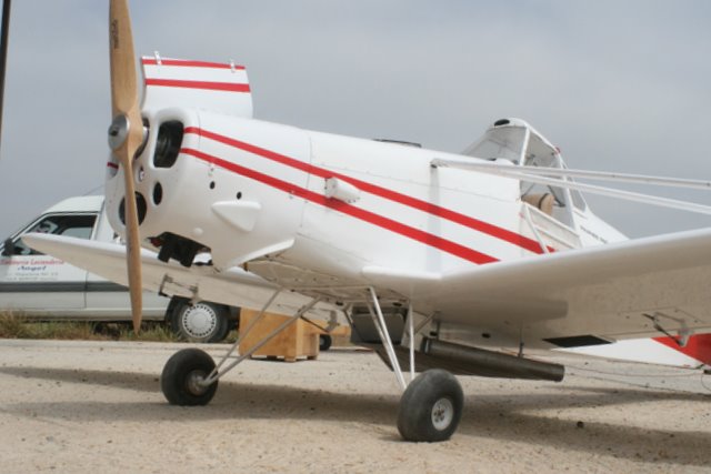

#876183

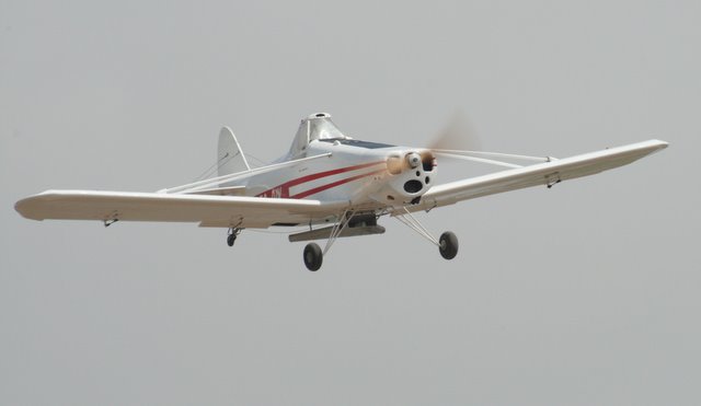

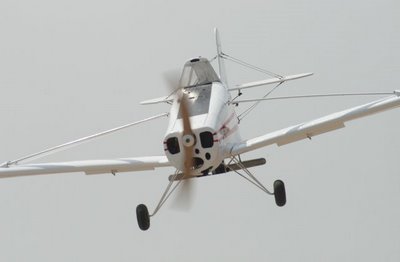

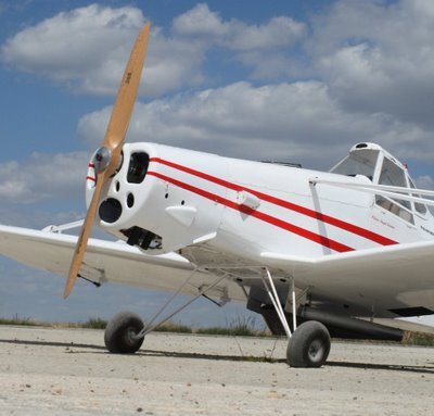

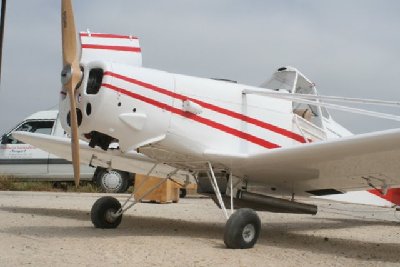

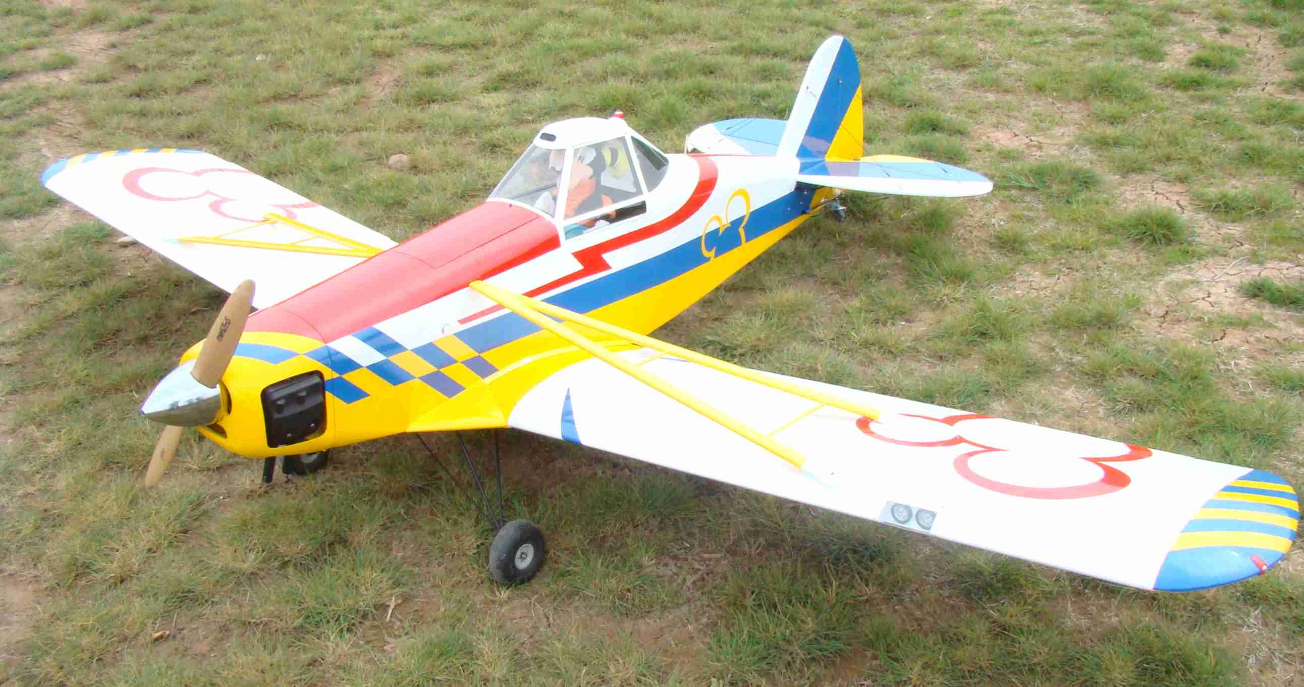

hola carlos , esta es mi pawnee , esta fabricada del mismo plano que tu comentas , esta copiada de una pawnee real que tenemos en nuestra pista , saludos desde isla mayor ..sevilla..

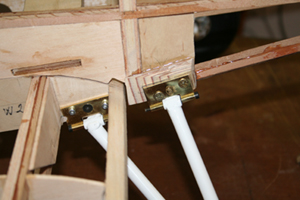

Hola Flubberaviador, te adjunto una foto en la cual podras ver los accesorios que junto con los planos
me sirvio Scale Model, asi como los precios de los mismos. Comprado en Enero de este año.
Tren de aterrizaje............ 137 euros
Cabina.......................... 42 euros
Carenado motor............... 90 euros
Juego planos ( 5 hojas)...... 68 euros
Juego tirantes ala............ 157 euros (yo no los compre) los que ves en la foto son caseros.

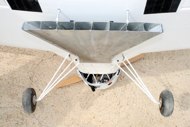

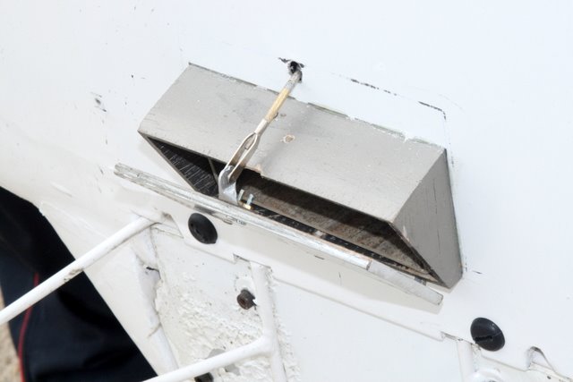

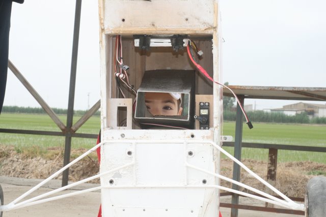

hola ramon, la tobera o dosificador de solidos como se le suele llamar en aviones reales esta hecha de aluminio , esta copiada de la originao que lleva la pawnee real , lleva una puerta en el morro , delante de la gabina la cual da acceso a la torba de carga que hay dentro del avion, debajo de esta hay otra puerta accionada por un servo que deja caer la carga sobre la tobera y el aire hace todo lo demas , o sea esparcirla por dentro de la tobera, te dejo algunas fotos , si quieres te mando mas a tu correo en las cuales lo apreciaras mejor , son demasiado grandes y no mer deja mandarlas al foro , saludos
parte trasera de la tobera por donde sale la carga
torba interior con entrada y salida
puerta de descarga accionada por un servo

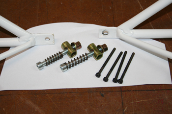

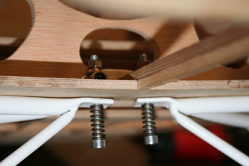

Hola Ramon, te adjunto dos fotos del tren delantero en el cual le he adapado un sistema de creación propia. Cuando la estrene ya te lo contaré. Te ha quedado muy bonita tu Pawnee. Un saludo.

Hola Carlos:
Parece buen invento. No te importe poner muelles duros, a mí me los estira. Refuerza bien todos los tornillos con fijtuercas o arandelas de goma, no veas la furerza que tienen las vibraciones, me llegó a cortar las silgas de los estabilizadores de cola y el soporte de aluminio de 5mm. del motor lo partió. Cuando me lo aconsejaron no le di importancia pero menos mal que les hice caso.-

Carlos Pedra, muy buen trabajo, gracias por mostrarlo y por la información. Si me permites una pequeña observación, puedes meter los muelles del tren por dentro del fuselaje, de modo que solo asome la cabeza del tornillo, el muelle trabajará igualmente a compresión y no se verá por fuera.

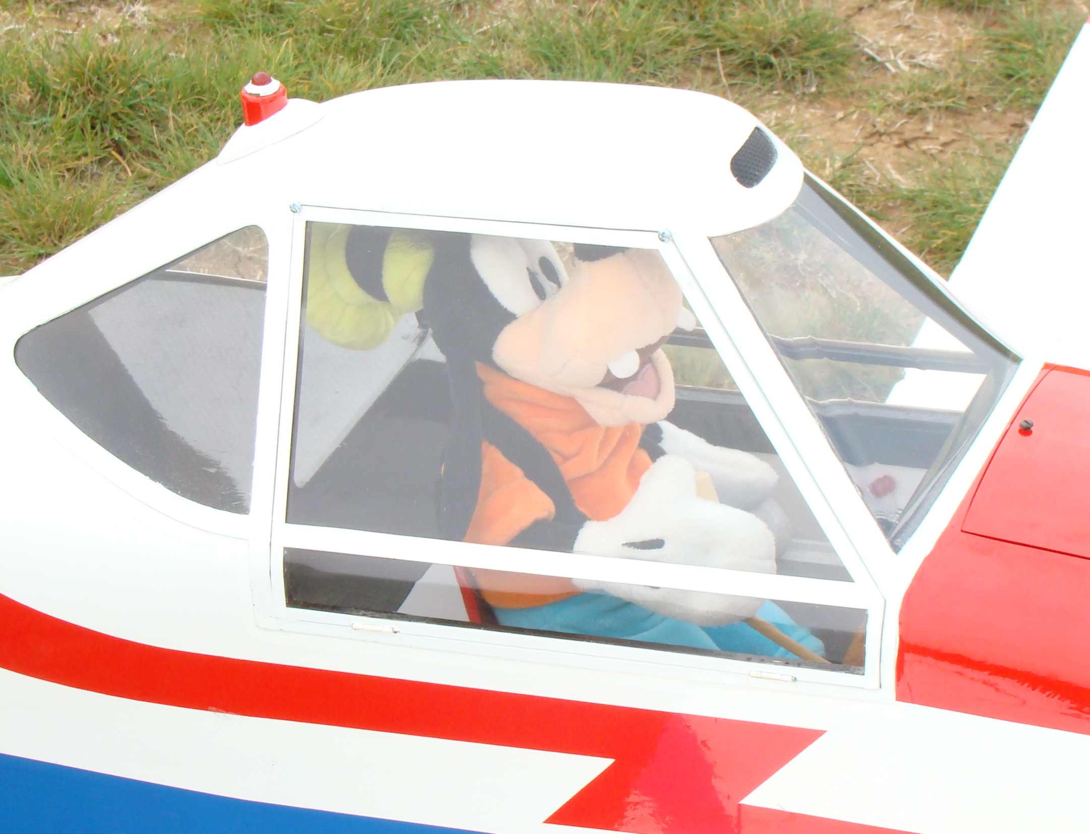

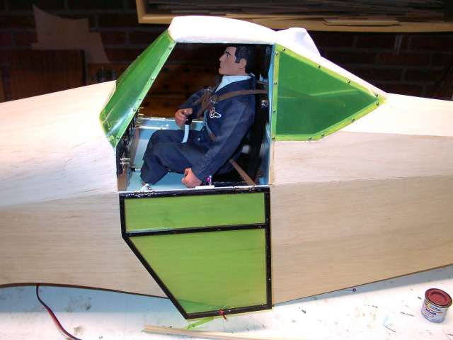

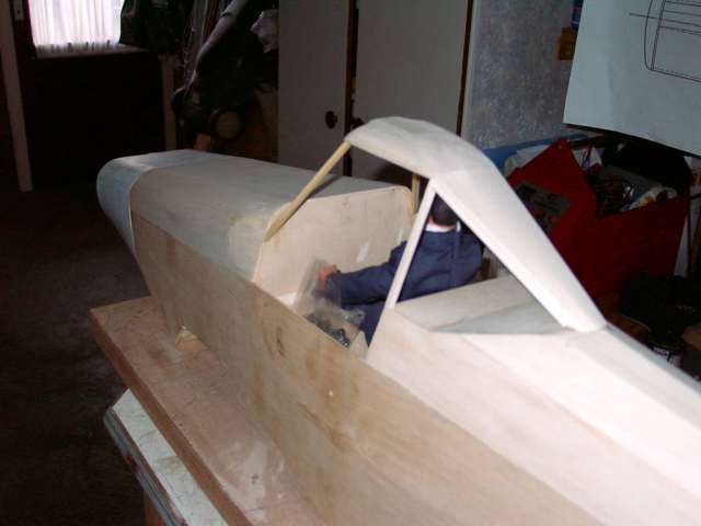

Gracias Ramón por la información, así viendo la fotos de la cabina, los desarrollos de las partes transparentes parecen muy sencillos, se puede prescindir de comprar la cabina.

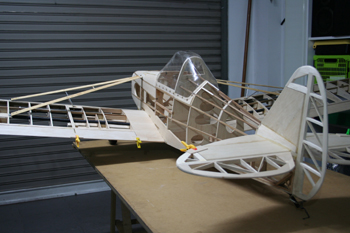

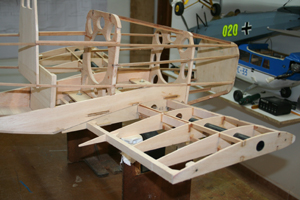

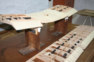

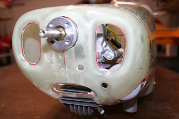

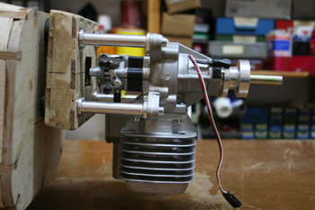

#886813

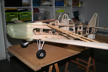

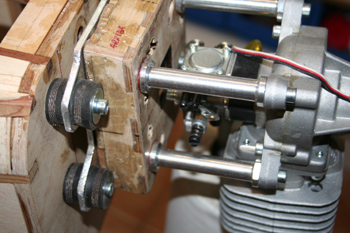

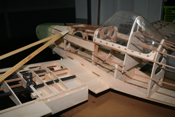

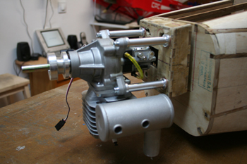

Cuatro fotos más de la construcción de mi Piper Pawnee
Adaptacion del motor DL 55 y silentblocs del mismo
Acoplar carenado motor
Un saludo, Carlos

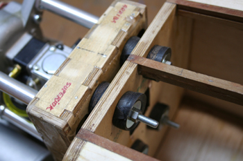

#888235

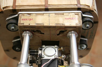

He modificado el sistema silentblocs del motor, siguiendo los consejos de nuestro Presidente del Club Jose Luis Herrero y que adjunto cuatro fotos del cambio. Un saludo, Carlos.
Nota: Según el apriete de las tuercas autoblocantes se podrá variar las incidencias del motor muy
facilmente.

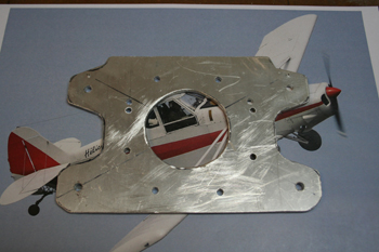

#888279
Hola Carlos:
Cuidado con las vibraciones, a mi me rompió una chapa de duraluminio de mucha calidad de 5 mm. con un sistema parecio al tuyo, eso si sin silemblocs, con un Zenoah 62cc. Finalmente se la he puesto de hierro. Te puede partir hasta los tornillos, a mi hermano le ha pasado con un D.A. 50cc.
Saludos:
Ramón

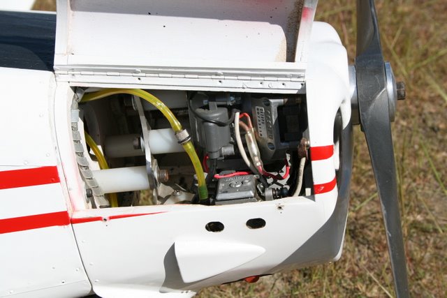

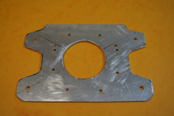

#888324
hola a todos , os dejo una foto de como he resuelto yo el tema de la bancada, como podeis ver es una chapa de duraluminio de 5 m.m y unos separadores de teflon de 18 m.m torneados con un agujero de 6 m.m para el tornillo que enrosca en el motor y en la cuaderna parallamas, lleva 3 años volando y no me ha dado ningun problema, saludos
