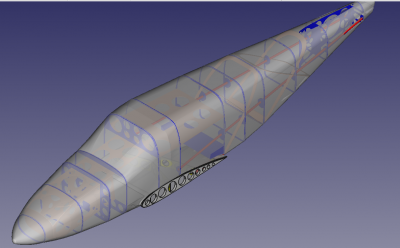

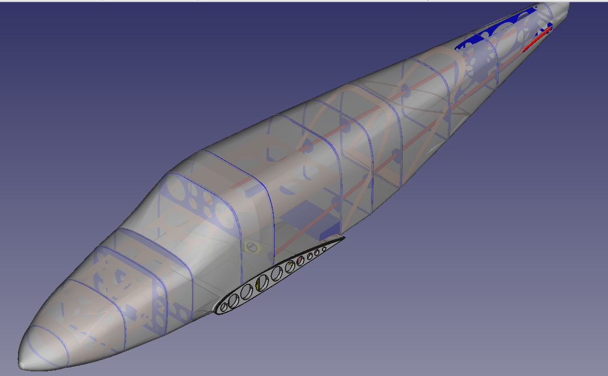

Llevaba 40 años fuera de este apasionante mundillo que tuve que dejar a causa del trabajo y en lo que va de año, he estado aprendiendo a modelar con Freecad con el objeto de "diseñar" algunos aviones para imprimirlos en 3d.
En la imagen adjunta podeis ver lo que me ha tenido entretenido esta verano, ya esta casi listo para imprimir, pero ahora necesito informacion sobre que motores electricos, esc, bateria, etc... instalarle. Despues de tanto tiempo fuera del aeromodelismo y con lo que ha evolucionado estoy fuera de onda

Bien, pues antes de nada darte la enhorabuena por la iniciativa de diseñar para imprimir, poca gente hay aun que se anime a ello con éxito. Más aun con este modelo porque a mi me trae recuerdos importantes, es un avión que he volado en la realidad y del cual se ve muy muy poca maqueta.
Todo lo que te comento a partir de ahora que no sirva para desanimarte, todo lo contrario, que sea para mejorar el diseño y acabe siendo un buen avión impreso. Te cuento lo que yo veo basado en mi experiencia junto a diseñadores reconocidos.
Para empezar, imagino que el peso que das es de plástico sólo, la parte impresa. Si es así, kilo y medio para un avión de 120 cm se me antoja bastante, hay que aligerar por donde sea. Aunque en la imagen que nos ogfreces no se ve mucho detalle, sí veo lo suficiente para comentarte algunas cosas:

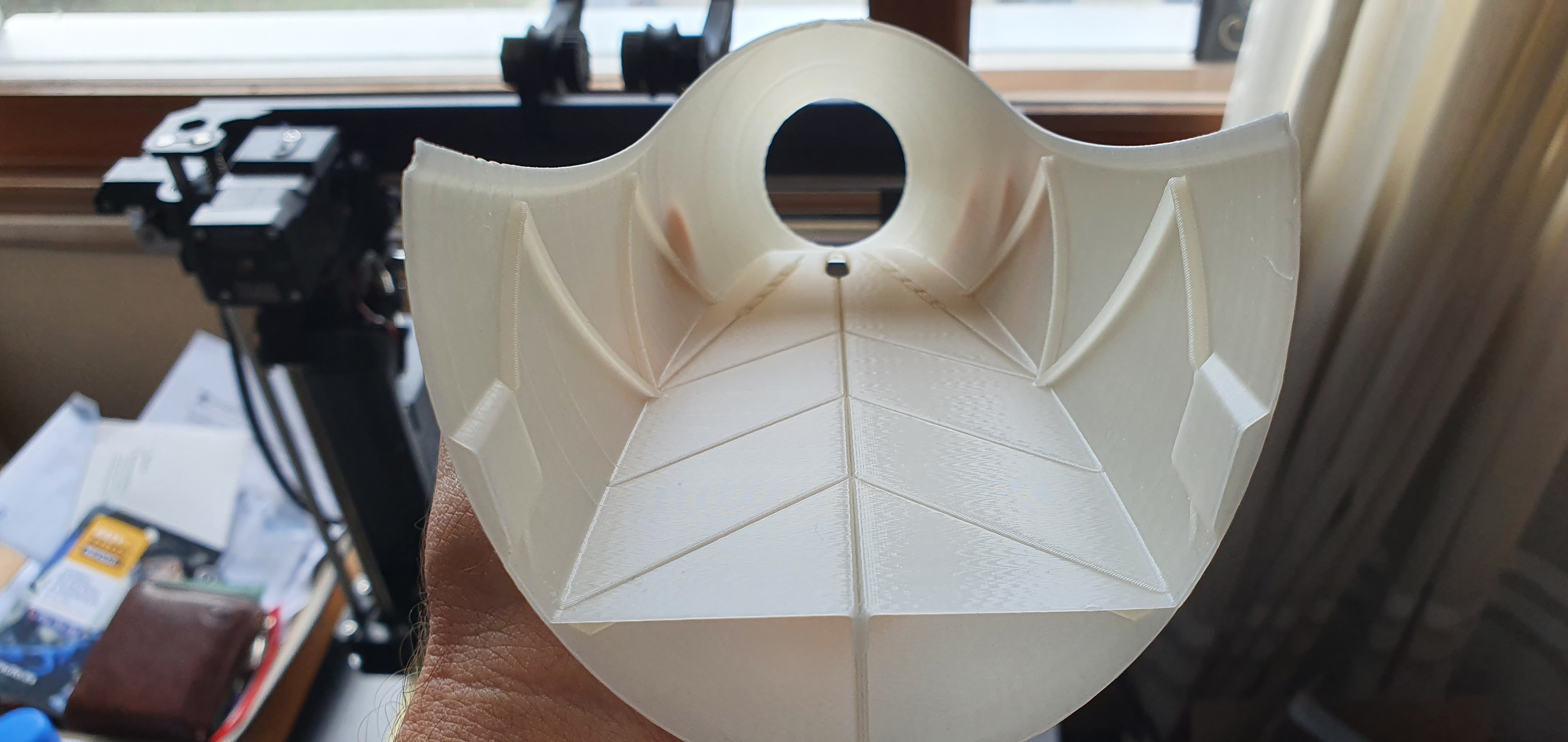

- En la parte delantera del fuselaje se ven muchos mamparos y cuadernas, que aunque aligeradas son excesivas para este tipo de construcción. Eso a la larga es peso y además complica la impresión sin soportes. En la actualidad se tiende a crear un falso suelo donde se aloja la electrónica del avión, el resto de estructura son unas simples nervaduras a 45º que dan la rigidez suficiente. Te dejo imagen para que veas la diferencia y el ahorro de peso:
Otra opción es añadir varilla o tubo de carbono que da la rigidez necesaria, te dejo otro ejemplo:
Sin embargo tu parte trasera del fuselaje es todo lo contrario, sería un punto débil en la estructura al no tener más que "piel" que una la delantera a toda la sección de cola.

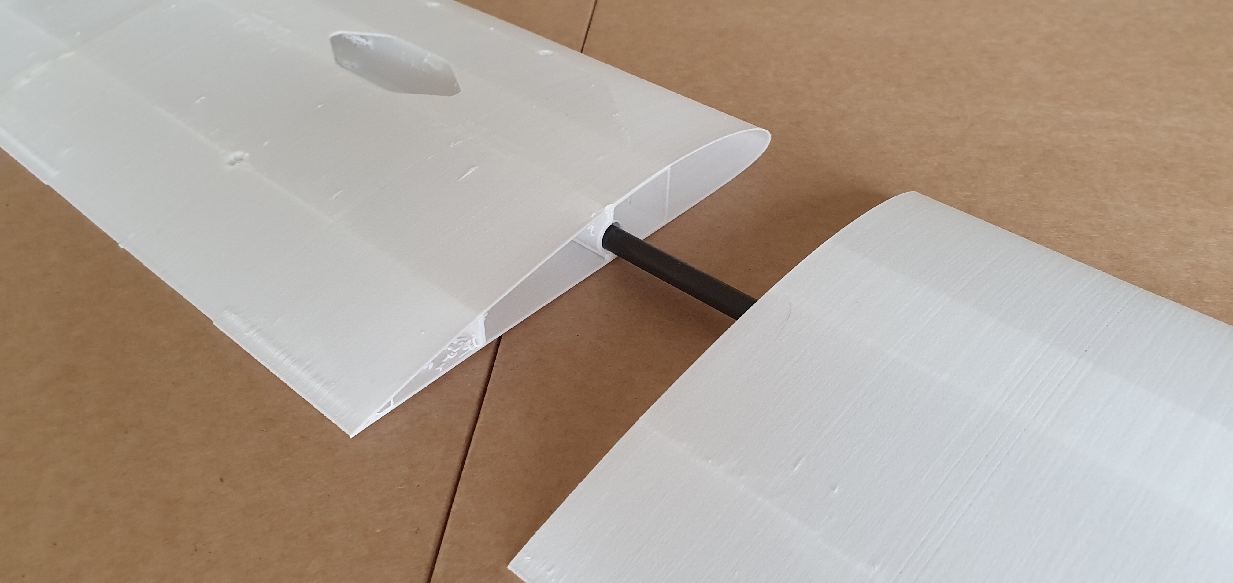

En las alas no hay problema si no llevaran el peso de los motores, en este caso creo que deberías reforzar la parte central, un tubo de carbono a modo de bayoneta sería suficiente:
Con todas estas ideas yo intentaría rebajar al menos medio kilo de peso, vamos comentando si quieres.

Muchas gracias Luis
Te confirmo que el peso es de solo el plastico.
Vere como lo hago para reducir peso. En la parte delantera se ven tantos refuerzos porque lo que intente hacer es el alojamiento para la bateria, no obstante algo se puede quitar.
Lo de reforzar el fuselaje con varillas de carbono me ha gustado, parece una de las opciones mas sencillas ya que sirve ademas para encajar perfectamente las diferentes secciones al pegarlas.
Seguire con la tarea
Gracias

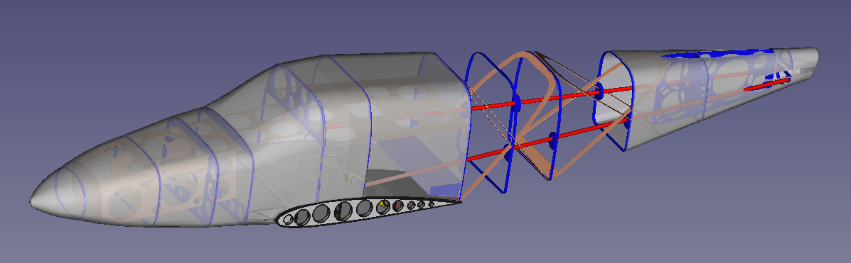

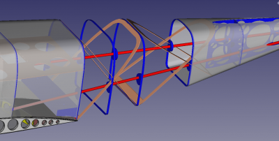

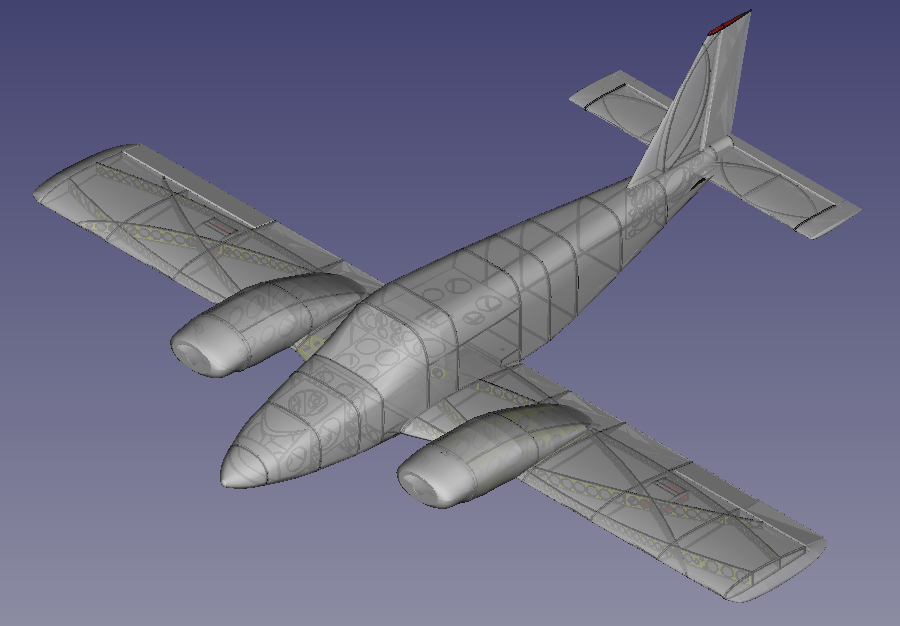

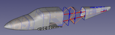

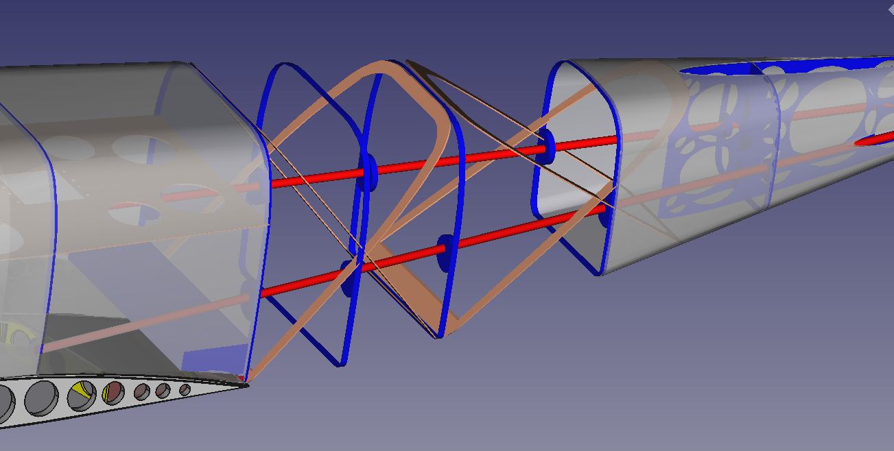

Por fin pude dedicarle un poco de tiempo a rectificar los refuerzos del fuselaje, como vereis he puesto dos varillas de carbono de 4mm de diámetro y 500 mm de largo y al mismo tiempo la superficie la he cambiado de un grosor de 1 mm a 0.6 mm con lo cual creo que habré rebajado el peso bastante, veremos como termina. La intención este fin de semana es cambiar los refuerzos del ala y de los estabilizadores y ver de terminarlo a lo largo de la próxima semana. En las imagenes podeis ver como ha quedado

Eso tiene mejor pinta, a ver en cuanto te queda ahora el peso.
