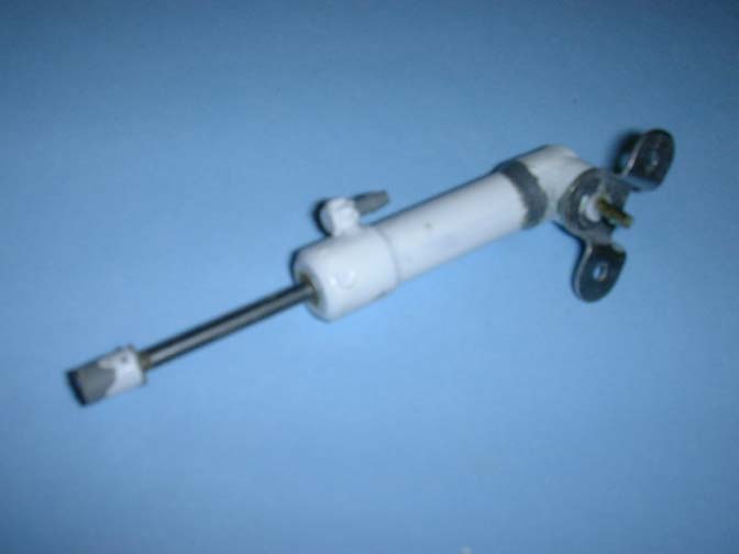

Tu has tenido varios aviones de BVM, los pistones de las tapas son de simple o doble efecto? porque el la web del señor Violeta sale la foto de estos pistones y parecen de simple, solo se ve una entrada de aire.

Hola Carlos,
Son de doble efecto, en la foto adjunta se ven bien los dos niples.
Jesus

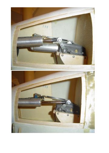

Hola amigos:
Teneis razón el recorrido del mecanismo debe llegar a tope en los dos extremos y el pistón tidavía debe tener reserva. Así lo he hecho. De todas formas aumenté el brazo del mecanismo para conseguir necesitar mas recorrido de pistón y para que éste gane fuerza para poder subir la pata sin problemas.
La duda surgió porque no tenia un pistón original BVM para el tren delantero y utilicé uno de Robart mas largo por lo que el recorrido era mucho mas grande. Pero pienso que quedó bien, vosotros me direis que os parece. Para los trenes principales tengo los de BVM con el tamaño ideal, lo veremos la semana que viene. Antes tengo que terminar la tapa de acceso y las tapas del tren delantero.
Gracias y un saludo.
De momento quí teneis una foto con el resultado.
tren delantero.jpg (22.52 KiB) Visto 1284 veces

Carlos, la pata delantera del 101 de verdad hace un angulo de 106°, como lo has conseguido con un mecanismo de BVM que solo hace un poco mas que 90°?
Jesus

Hola :
:D
Fácil, como sabes las patas delanteras de BVM vienen inclinadas hacia delante 10º, aprox, para que las patas telescópicas trabajen mejor, plegandose ésta hacia atras, esos 100º aprox que tu dices.
Como el CASA retrae hacia delante, al darle la vuelta al mecanismo éste me queda inclinado esos 10º hacia atras, pero si yo inclino la bancada del mismo hasta que quede vertical la pata me retrae 100º, ocultandose en el morrito. Fíjate en la foto, se ve perfectamente.
El verdadero POBLEMA lo tendré en el tren principal, ya que las patas van inclinadas hacia delante una pasada, tendré que inclinar lateralmente los mecanismos. Ya te contaré la semana que viene, que será cuando me toque hacerlo. Lo ideal sería hacer como en el C-101 real, como viene en el tren del Mig-29 de Fiber... o en el Su-27 del aleman. Pero tengo un montón de dudas sobre eso, ya hablaremos de ello largo y tendido en persona, espero que me lo expliques.

Carlos Márquez Pérez escribió:Hola :
:D
Un saludo, seguiremos en contacto. 8)
Hombre, eso ya lo sabia yo, me referia que el real son 106° y tu solo consigues 100°, asi que te faltan 6° y la pregunta en realidad deberia ser, te da para que se oculte enteramente la rueda de morro?, porque va todo muy justito y si el punto de giro de la pata lo subes respecto a la parte inferior del fuselage, pues al plegarla la rueda se te va mas adelante, entonces tienes que hacer las compuertas mas largas, se te va de escala, :roll: :roll: :roll:

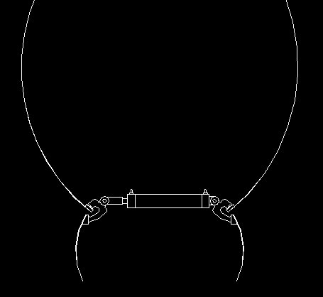

Carlos, te paso un dibujo de cómo instalé un par de compuertas en el F-18, en mi caso no fue para la pata de morro sino para las patas principales, hay un par de puertas en la panza entre los trenes y las actúo con el mismo pistón neumático. Es importante que al abrirse toquen en los costados del fuselaje, así no bailan. Es posible que esta instalación te valga para para tus compuertas de morro.

Buena idea, me gusta mucho, pero no se si la distancia entre horns será un poco pequeña para tu sistema, tengo que mirarlo bien. :!:
