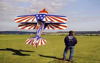

Bueno aki te dejo esta foto de una pitts de 3 metros que cambiaría sin dudarlo por cualquiera de mis aviones

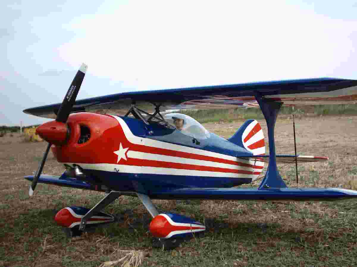

Por Carlos Monge
#112560
Yo tengo la Pitts de Jamara, con un Saito 120 y es demaseado motor, del torque del motor, se va a izquierdas y arriba al acelerar, aunque ya le he modificado la incidencia.
El avion vuela muy, muy bien, aterriza perfecta, pero con el 120 a relenti se come nuestra pista de 205 mts de larga.
La calidad del avion es media-baja, sobre todo el recubrimiento que se despega, y las instrucciones incompletas, falta informacion.
Yo lo compre porque queria un biplano para el Saito 120 y este ademas me cabe montado en el coche, si has de desmontarlo cada vez, es un rato de faena.
Si lo comprase nuevo le pondria un 90 de 2 o 4t, es el adecuado.
Los biplanos que vuelan bien son a partir de 1,5 mts de ala.
