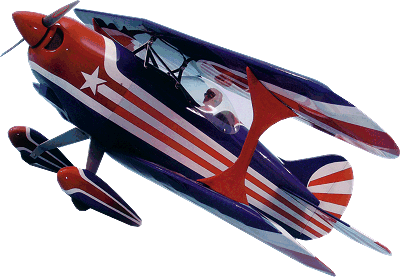

Ayer no pude resistirme... me he hecho con la Pitts de Jamara de 1.35 de envergadura, y 2,4kg!!!
Me ha dado buena impresion. Buena relacion calidad/precio
LIGERA, muy ligera (al menos comparada con otros biplanos...)
No es muy bonita en cuanto a la decortación, pero sí algo espectacular!
Creo que voy a montarle los servos en profundidad y direccion en el fuselaje al lado de la cola, para retrasar el CG y poder meterle un motor "más grande". Mi idea inicial es un MVVS de 26cc (1kg!! de peso en el morro, contra los 600 gr del 91FX...) Como aún no tengo el motor (ni uno ni otro) haré pruebas de centrado, y luego decidiré.
Si alguno tiene experiencia con este MVVS, pls dadme consejos (tamaño depósito, bateria necesaria para encendido, etc...)

Una pregunta para los expertos,
En las instrucciones de montaje dice que el centro de gravedad está a 4,5 cm del borde ataque, pero no deja demasiado claro si hay que mirarlo en el ala inferior o en el superior. Los que teneis biplanos, ¿DONDE LO MIRAIS, arriba o abajo?

Creo que has hecho una "buena" elección, (yo voy por el ultimate) aunque no me creo lo de los 2.4 Kl. por un biplano de 1.35 mts. de todas maneras si es algo así mejor, por lo que se refiere al motor, el 91 de 1 Klr. de peso con los 2.4 del total del modelo quizás es un poco exagerado, la Pitts siempre necesita mas motor que qualquier otro modelo de biplano pero no te pases, con 2.4 Kl (?) un 61 le sobraria, cuanta menos carga alar mejor, y por lo que se refiere al c.g. si no lo tienes marcado en algún plano... haria lo de siempre 1/3 (aprox.) de cada ala y luego buscar la media.

Tienes trazón en lo del peso.
Aunque la caja/planos dice 2,4 kg, ya llevo 2,5 sin nada extra y SIN EL MOTOR!
Gracias por lo del centro de gravedad. No viene marcado, así que a buscarlo!
