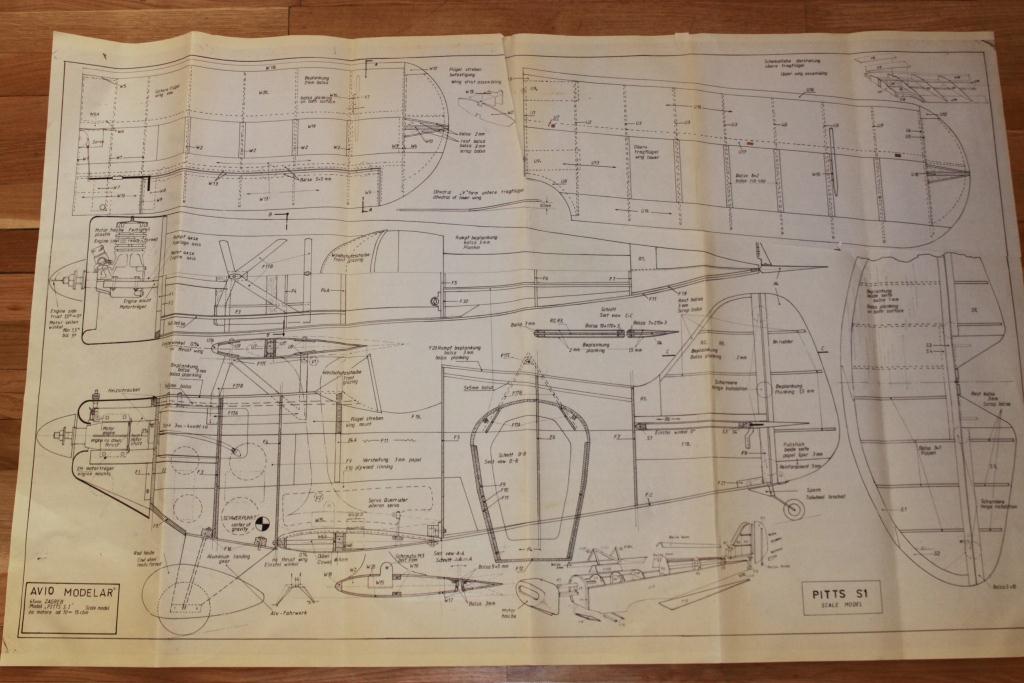

Pantallazo del plano

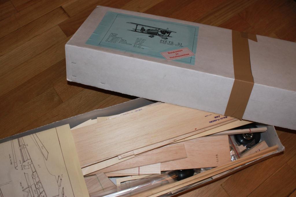

El kit se presenta de una manera austera con caja de cartón y dibujo de la Pitts en el frontal.El contenido ya es otro cantar porque se trata de un conjunto super completo con madera de buena calidad y todos los accesorios necesarios...ruedas de buena calidad ,carena en fibra de vidrio,tren en dural muy robusto...incluso pegamento celulósico UHU alemán!!!!
Estudiando en plano veo que el perfil alar es simétrico y solo lleva alerones en la ala inferior....
El fuselaje es muy rubusto (... y pesado!) a base de contrachapado de abedúl.
Todo ello súmado a los 62 eurillos que pagué por el en la subasta me parece un buen reto para comenzar.

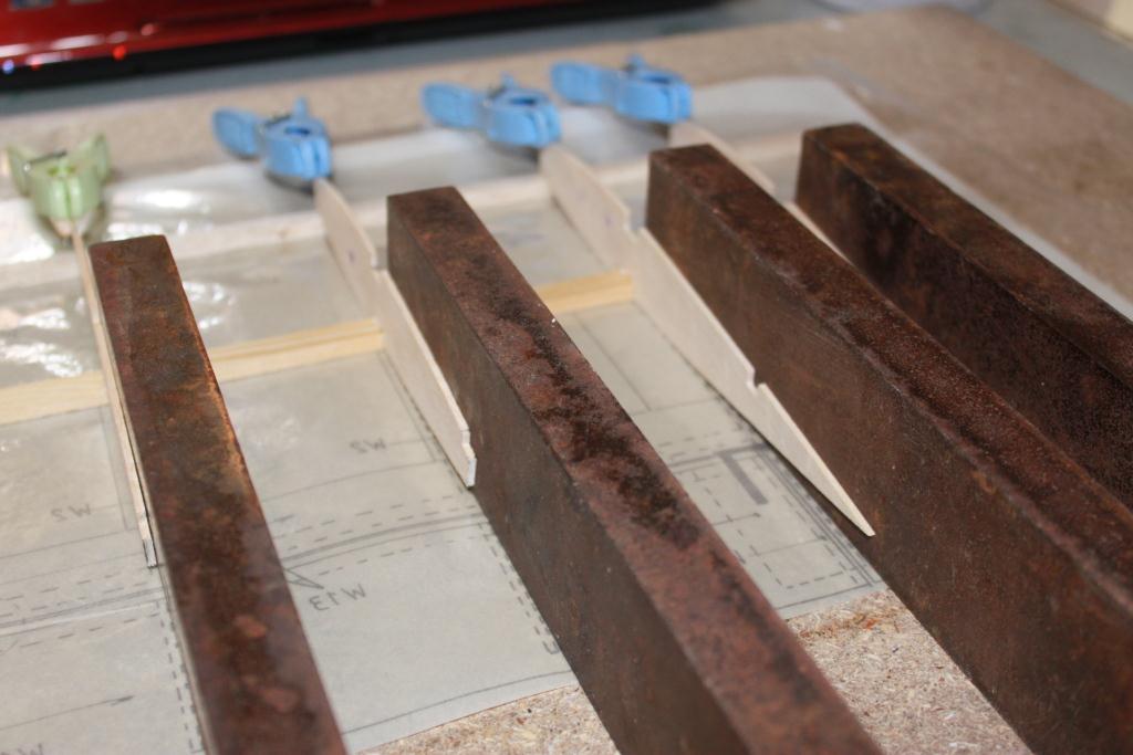

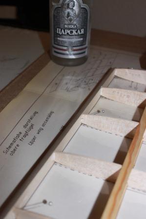

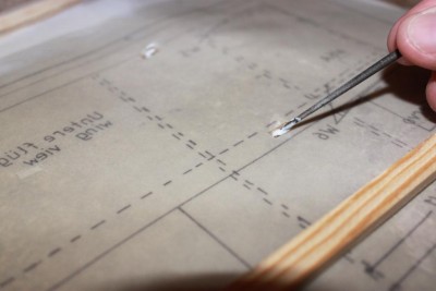

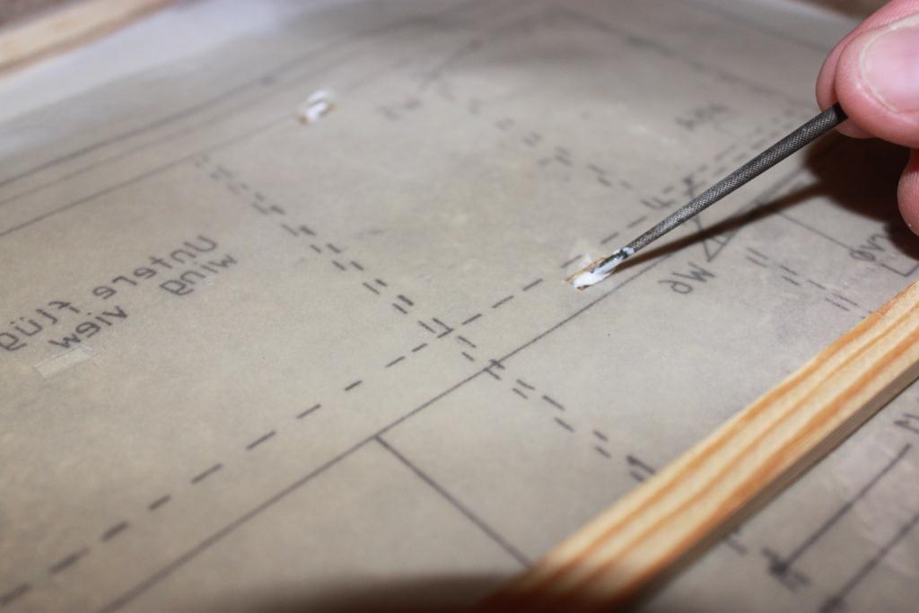

Me hago con un tablero de aglomerado de las dimensiones adecuadas y despues de fijar el plano loprotejo con film transparente de los chinos.Yo normalmente no uso chinchetas ni alfileres para fijar los largueros principales.En este caso son pino de 10X5 que pego directamente al tablero con unas pequeñisimas gotitas de cola blanca y peso encima,
para ello practico unas pequeñas ventanitas en el plano para que se encole directamente en el aglomerado

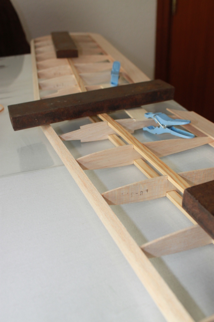

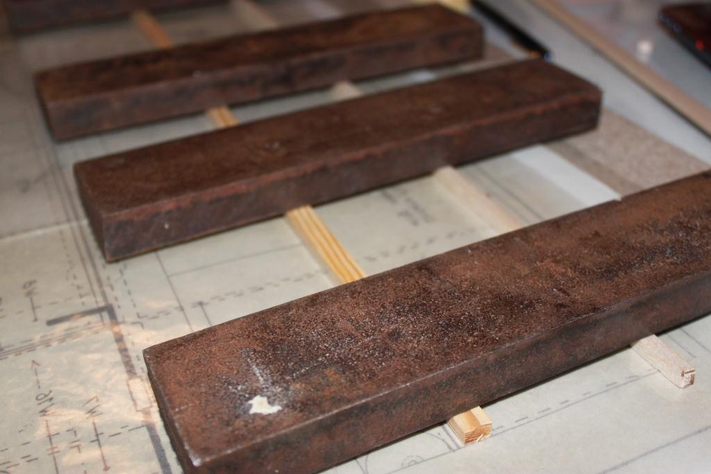

a continuación pongo los largueros siguiendo el plano y fijo con unas piezas pesadas de hierro que he mangado (provisionalmente) en el patio de la comunidad...jeje!

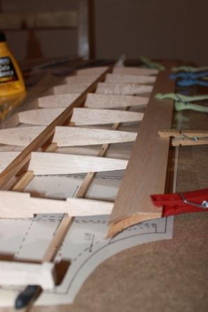

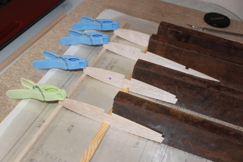

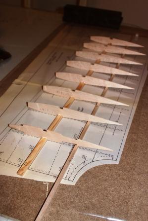

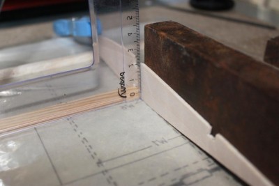

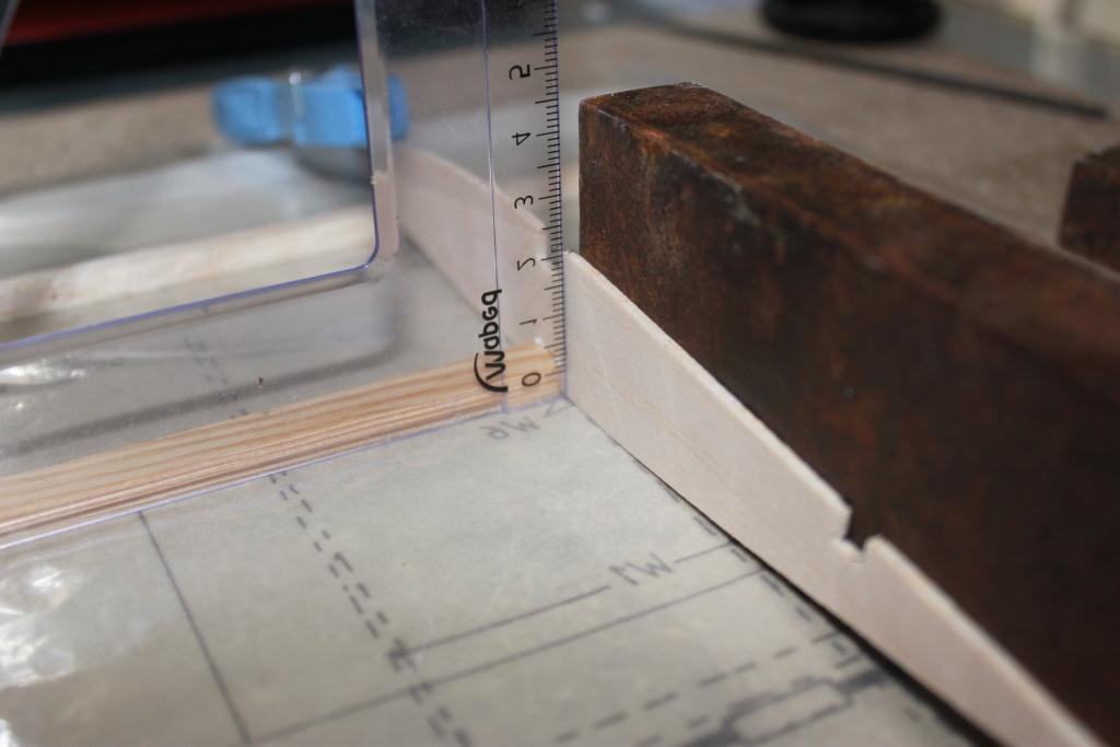

el listón de balsa de 5X5 que veis lo utilizo para luego apoyar las costillas y repetar la inclinación,pues el perfil es simétrico.

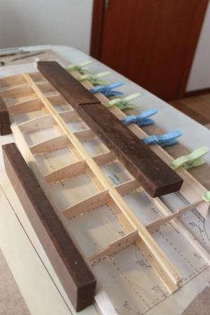

Empiezo a encolar las costillas sirviendome de estas piezas de hierro porque están hechas a escuadra y me resultan comodas por su gran superficie para poder apoyar una de las caras de las costillas y ver su alineación...todo sin afileres y usando pocos recursos...pero funciona muy bien
Esas pinzas (mangadas) me ayudan a mantener las costillas presionadas contra el liston de 5X5....

El montaje parece muy robusto con dos largueros arriba y abajo en pino y encahpados en 1,5 en balsa...no es necesario poner refuerzos de balsa entre los dos listones y costillas....
Tras esto encolo las dos piezas de balsa que cierran el borde se salida....

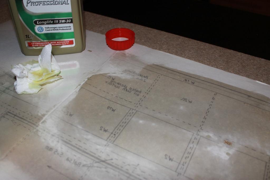

Tras este paréntesis sigo con la construcción de la otra semiala superior.Como en el plano solo se dibujan las semialas derechas tendremos que hacer transparencia de este y darle la vuelta.Yo trabajo sobre una copia a la cual empapo con un trapo y aceite...en este caso un pelín del multigrado del coche.Al frotar empieza a aparecer el reverso que corresponde con la semiala izquierda.Y como el perfil alar es simétrico,el montaje es similar que la otra.

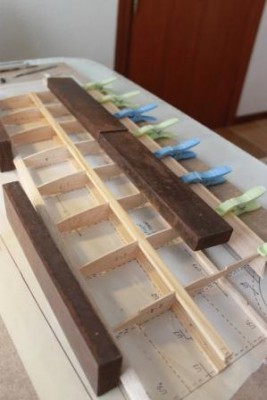

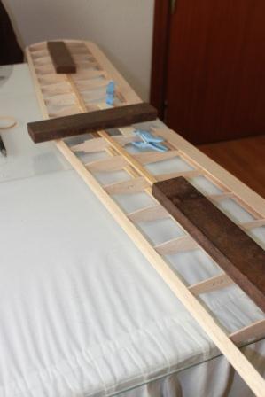

Ya con las dos semis- y antes del enchapado las encolo respetando el ángulo de flecha que nos indica el plano.Todo lo pegué con cola blanca y se añaden unos refuerzos (4) de contrachapado de 3 mm a modo de planchas rectangulares en la liena media...tanto en intrados como extrados...
Por dabimto

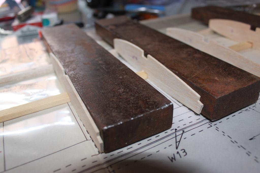

#1201633
Estas piezas de metal pesado rectangular son muy buenas para presionar donde hace falta y "mantener a raya" la unión y evitar reviraduras.El ala superior tiene diedro de 0º, por lo que apollando directamente y presionandola sobre la mesa de trabajo al encolarlo es suficiente.

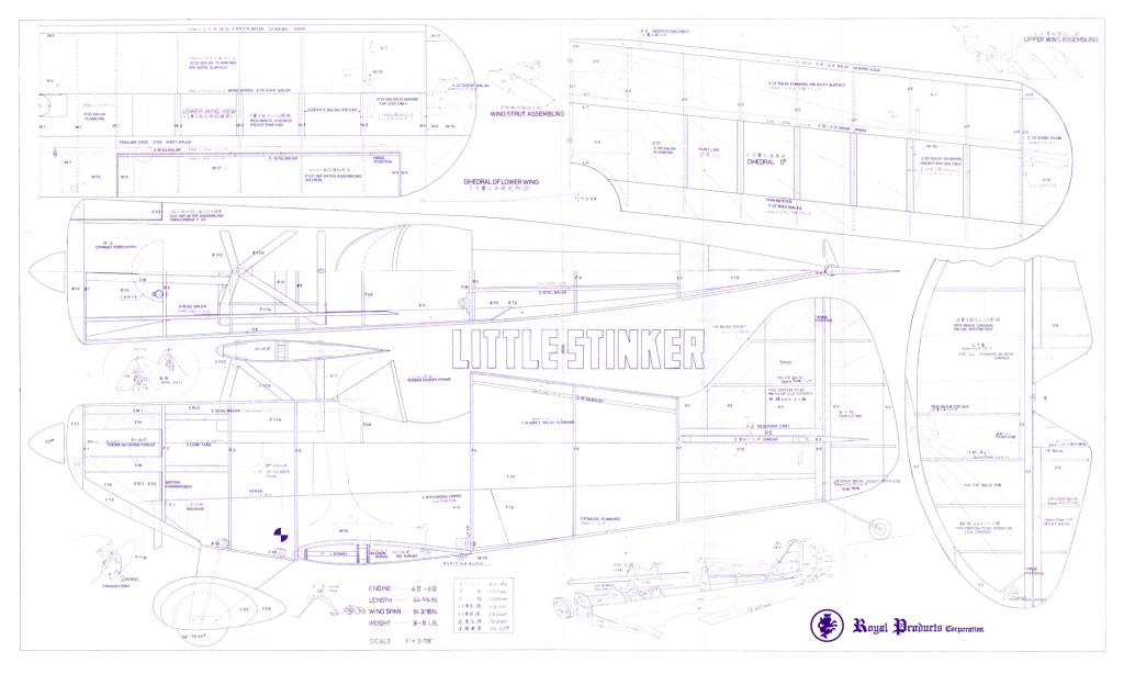

Como dato curioso deciros que navegando por la web me encontré con la sorpresa de que este kit ha sido integramente copiado del que comercializó Royal/ Marutaka en los 80.Es increible como han copiado el plano y se han sacado el kit de la manga para hacer un plagio mejorado,eso si.
Para mi es una garantía de que volará bien,pues estos aviones del fabricante japones eran de lo mejorcito además de dificiles de encontrar baratos hoy en día...
Os incluyo una foto del palno original para que compareis con el de este kit...y observeis que ES EL MISMO!!!
