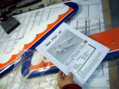

El montaje empieza por las alas. Hay que pegar las bisagras de los alerones e instalar los servos con su varillaje. Solo en el ala inferior. Las instrucciones son a base de fotos y resultan bastante aclaratorias.

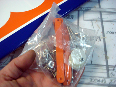

Todos los accesorios vienen separados en bolsitas.

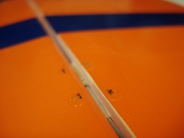

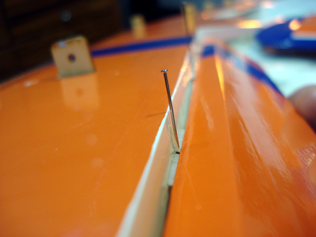

Las bisagras son de fibra y se pegan con cyano muy liquido, me gusta poner una aguja en el centro para que, al unir el alerón al ala, la bisagra siempre quede centrada.

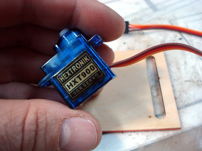

Como veis el servo de alerones es de lo más simplón, creo que con 1,5 kg de torque ha de haber más que suficiente por cada par de alerones. El servo en si, es de lo más barato que hay en el mercado. Como ha cambiado el cuento. Recuerdo no hace mucho cuando cambiaba los servos de un avión a otro cada vez que estrenaba un modelo nuevo...

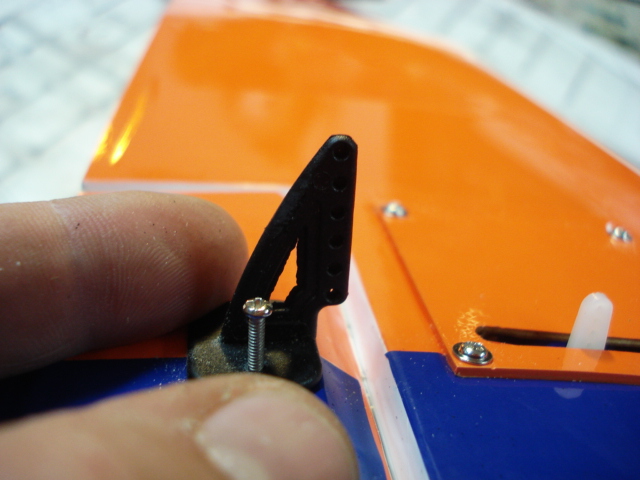

¡Que jodios!, el horn es de plástico pero mola esa imitación carbono de horn de doble brazo. Aún así calidad más que suficiente para este avión.

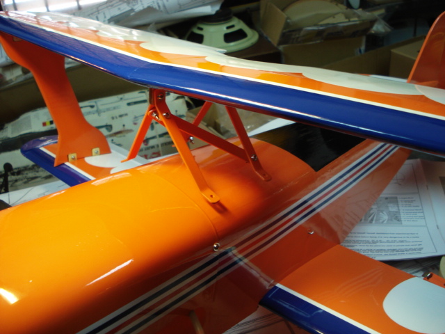

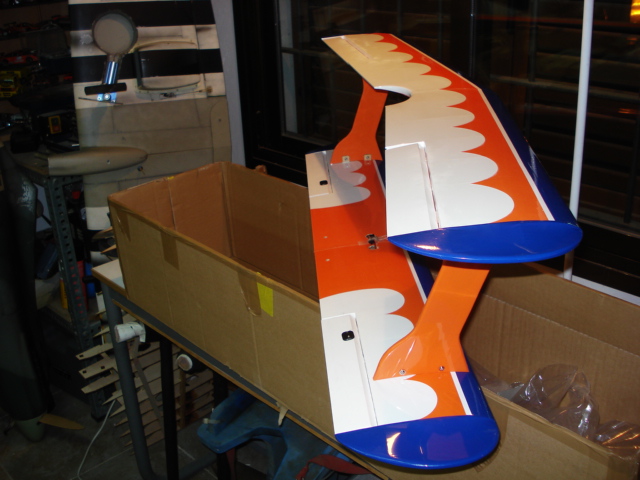

Con el ala principal terminada (más o menos media hora de trabajo), montamos los montantes de las alas. Son un poco rudos y bastotes, pero seguro que de esta forma fortalecen mejor la sujección entre las dos alas. Con esa anchura (desde luego que no es a escala) mejorará algo el vuelo a cuchillo, amos digo yo, que el que no se consuela es por que no quiere.
De esta guisa queda el conjunto de las dos alas, chulote chulote.

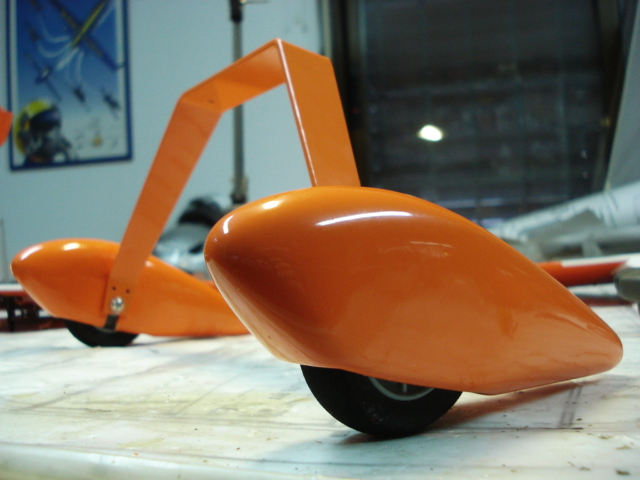

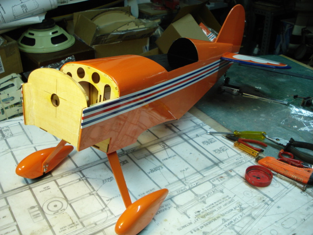

Así de bonito queda el tren principal una vez montado. Las carenas las he dejado sin apretar para darles la inclinación correcta una vez montado el conjunto en el fuselaje. Que luego en la pista parece que llevo dos "araos" en vez de dos carenas.

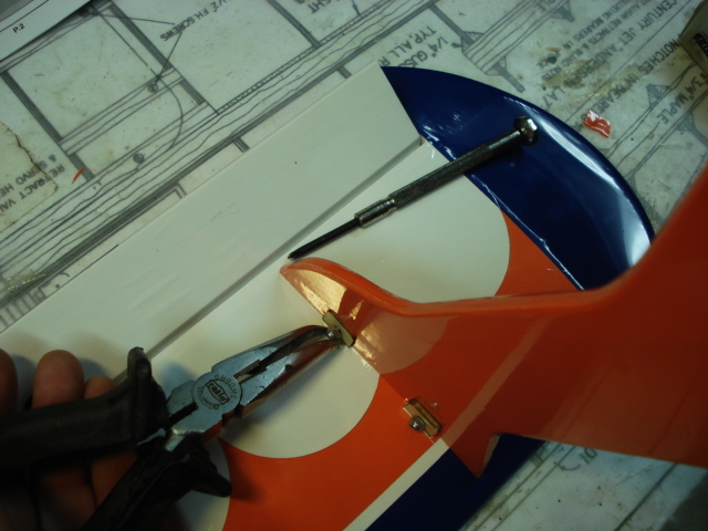

Aqui ando montando el elevador, la verdad es que aquí prefiero asegurar las bisagras de fibra pasandole unos alfileres por si las moscas...

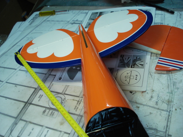

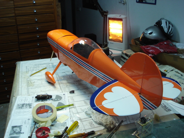

Antes de pegar definitivamente el estabilizador, compruebo la correcta alineación con el fuselaje, hay que buscar una esquina definida para que el centrado sea preciso. En este caso he utilizado el canto del Cockpit.

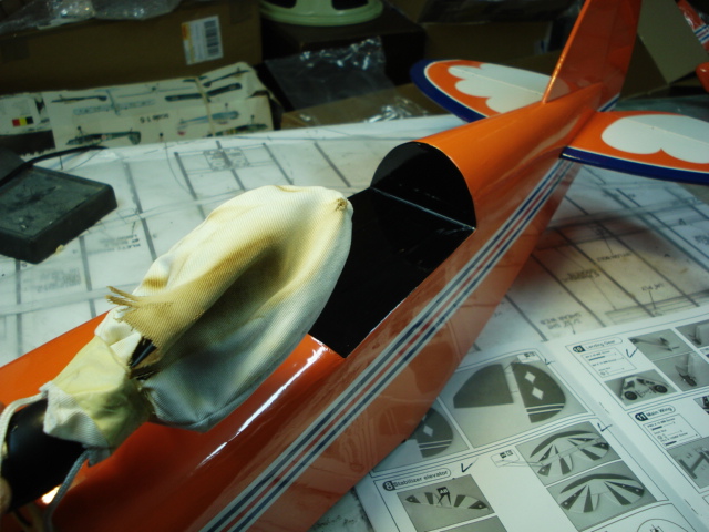

Bueno, no va ser todo coser y cantar..., tambien hay que planchar. Ahora es un buen momento para quitar esas arrugas que durante el transporte y almacenamiento se van produciendo en el plastificado. Mi vieja plancha todavia funciona, es recomendable poner un trapito para no rayar el plástico. (o rayarlo poco)

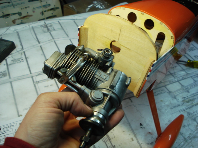

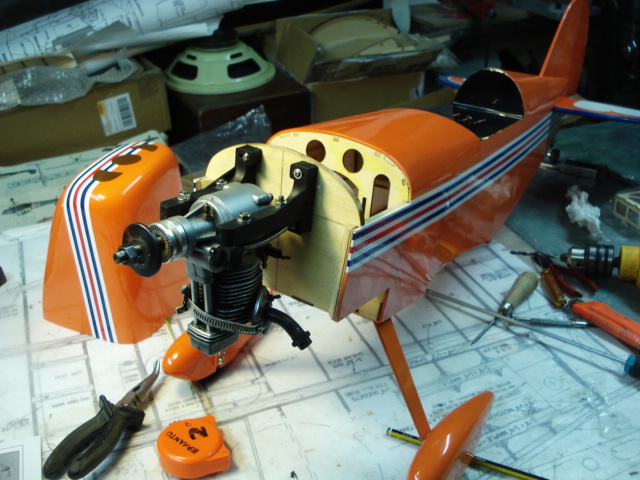

Os presento el motor. Un SC80 4t comprado en el año 95 en la tienda que tenia Montesinos en Madrid. Entre otros, ha motorizado una Dragon Lady 90, la Wayfarer de Svenson, un Mustang de Air Loisirs, un Extra 300S de minicraft...
Y la última foto de hoy, así de chulo queda el motor montado en la parallamas de mi querida Pitts, el escape hace tiempo que perdió la rosca en la parte del carter, con lo que ahora se sujeta con una arandela muy gorda y brida metálica. Funciona.

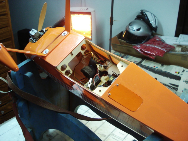

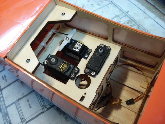

Del cajón de los recuerdos saco unos servos del año catapum, un poco de Selexol y como nuevos. Como veis el espacio para la electrónica, aunque no muy holgado, es suficiente.

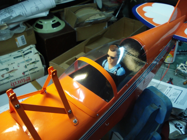

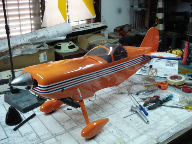

No puedo evitar posicionar provisionalmente la cabina y hecharle una foto.
Otra, el cono lleva un tornillo allen que sobresale feamente de su parte delantera, habrá que hacer algo...

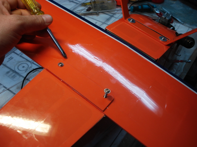

Para la colocación de los montantes centrales, he preferido colocarlos a partir de su ubicación en el ala superior, de esta forma, comprobando las simetrias, lo clavamos en su lugar. He de decir que esta operación la tuve que repetir por que a la primera la cosa quedó un pelín descuadrada, pero bueno un poco de oracover naranaja lo arregla todo.

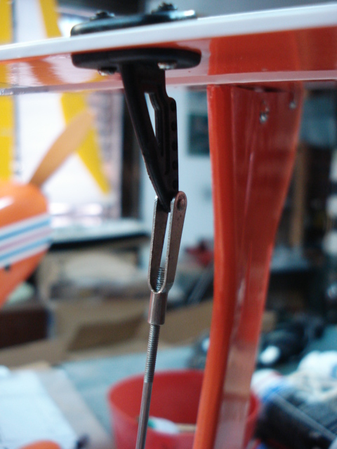

Con este sistema se transmite el movimiento del alerón inferior (que es donde está el servo) al alerón superior. Es un poco antiestético, pero sumamente funcional. Seria más bonito colocar un servo por alerón pero daria algo mas de tabajo, y estoy de un vago que.. ...

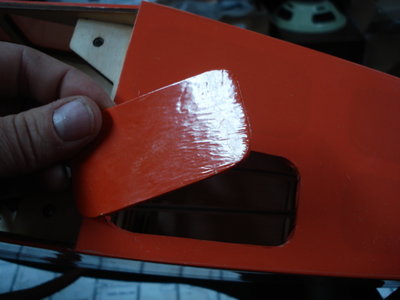

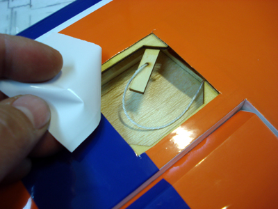

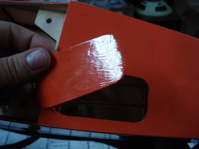

Debido al peso del motor me veo obligado a retrasar todo lo que pueda la posición de la bateria. Esto me obliga a realizar un registro en la panza del avión. De paso me sirve para acceder a la bateria sin tener que desmontar todas las alas (diez tornillos con tuerca) cada vez que vaya a volar. Simplemente retiro el oracover y realizo una tapita con balsa para cerrar el hueco por donde entra la bateria. Esta finalmente va sujeta a una de las cuadernas con bridas de plástico.
En esta foto se ve como queda la tapa de acceso a la bateria una vez cerrada. El receptor, un Hi-tec en 35 Mgh de 5 ch va instalado con unas bridas delante de la bancada de los servos. El interruptor también esta en la misma bandeja de los servos y se enciende con una varilla desde el exterior.
Es el momento de ponerle un bonito piloto, al que he tenido que amputarle parte del abdomen para que su cabeza no tocara con la cabina. El muñeco esta pegado con pistola de silicona, es en este momento cuando coloco también la cabina, con seis tornillos rosca chapa.

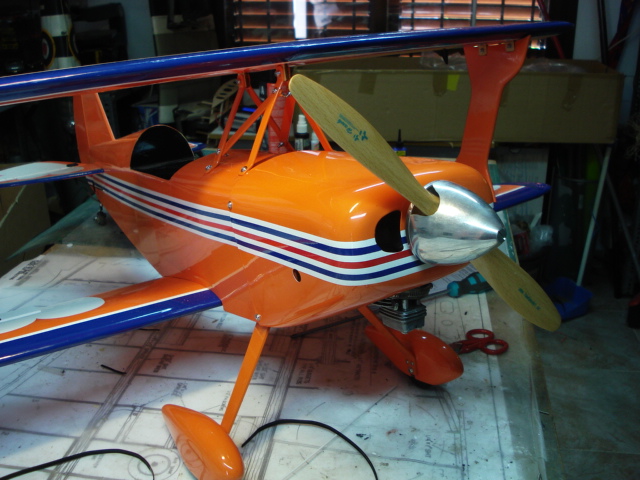

Finalmente le monto una vistosa helice de madera, una 13x6 que va de maravilla cuando lo gira este motorcillo, seguro es que en el primer capotaje se va la hélice a tomar viento, pero mientras dure dura...

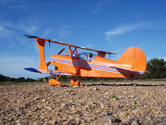

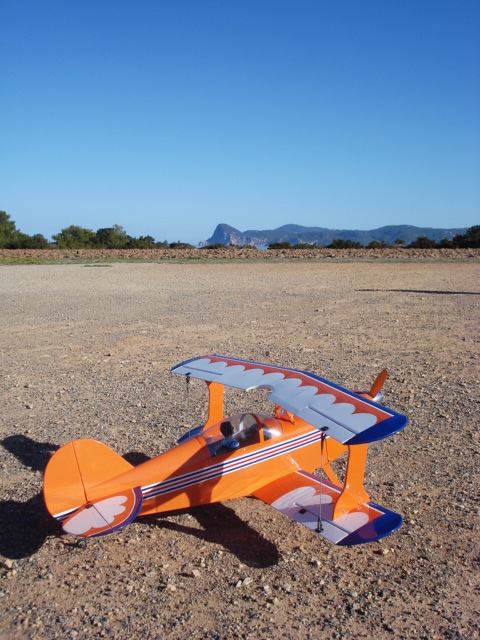

Lo prometido, hemos tenido que esperar al 11 diciembre para tener el mejor dia del año meteorológicamente hablando para volar nuestros aparatos en Ibiza, tiene delito.

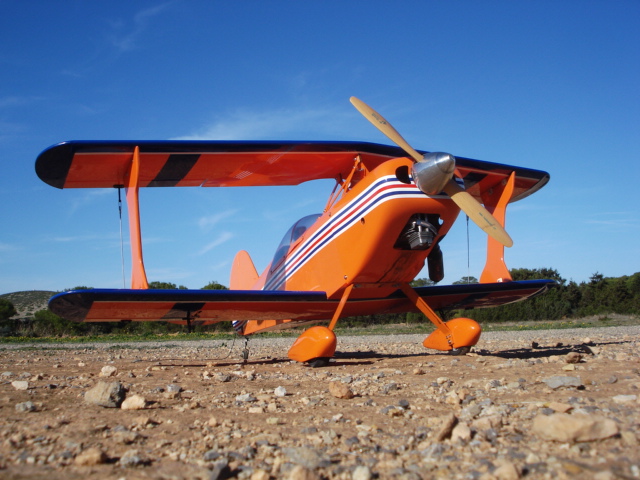

La Pitts ha despegado hoy por primera vez y ha demostrado el por que de su merecida fama. ¡Que caracter!, ha salido un tanto nerviosa con unos recorridos normalitos y su trimado tampoco ha sido muy sencillo, una vez "amaestrada" se ha dejado llevar por los cielos tranquilos hoy lo que me ha permitido comprobar su excelente capacidad de trazada para la acrobacia sencilla, la de toda la vida. Loopings, ochos cubanos, imhelmans..., los realiza con suavidad si utilzo recorridos cortos, si le intento poner algo más de mando (recorridos largos), se convierte en un avión intratable. Por lo tanto ni imaginarse de realizar 3D con semejante avión, por lo menos en este tamaño.
Como conclusión os dire que a las claras está sobremotorizada, el Sc80 4T tira con demasiada alegria de ella, se deja notar incluso el par de la hélice en vuelo nivelado. De hecho entrar en pista un dia como hoy, 0 Km/h de viento ha sido toda una azaña. Decididamente voy ha tener que plantarle un 46 2T si no quiero reventarla en algún vuelo, admito que me he equivocado.
A favor, que es un avión propicio a esos vuelos domingueros en los que a algunos nos gusta disfrutar de la estampa de un avión tan de siempre como este. Definitivamente me doy cuenta de que entre la gente más joven es un avión plenamente desconocido o que llama poco la atención. Pero para otros siempre será un avión que llevaremos en el corazón.(o en el entrecejo, que jodia es!)
Bueno, os dejo unas fotos pa que luzca un poco. Saludos.
