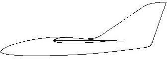

...........este es el plano que utilice para hacerme el fuse de la mía la primera vez, es antiguo, puedes hacerte una idea, en las ultimas he ido echando la cola hacia atrás y vuela un poco mejor, mas estable.
En este ultimo fuse que me estoy haciendo he sacado toda la cola fuera de la cuerda del ala, he leído que vuelan mejor aun, ya contare como ha ido................. la estoy haciendo desmontable.

Sí la deriva cuanto más alejada esté del CG más estable es a la guiñada además de necesitar menos superficie para conseguir el mismo efecto, no quiere decir que se pueda hacer pequeña, sino que no tiene que ser tan grande como si se coloca mucho más cercana.
Importante tener un morro largo para conseguir buena palanca con la batería y no necesitar mucho plomo de centrado, y más con flecha negativa porque adelanta aún más el CG.
