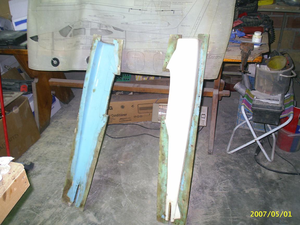

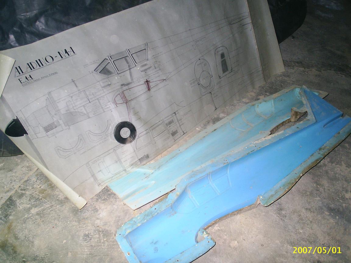

los mios son de poliester , tanto los negativos como los positivos .teniendo los negativos puedes hacer los positivos de cualquier material .
los moldes negativos se confeccionan con un positivo desechando después. pues solo importa el exterior y nada mas pues ese es su cometido. y una vez terminado se le impregna con varias manos de cera para desmoldar y lo mismo ocurre con el positivo .bueno para sacarlo del molde este también tiene que tener varias manos de cera .
cuando tenga las dos mitades del positivo lo encerradas en los negativos ,y por la abertura ,que puede ser donde se posa el ala lo cerros con resina y una banda de fibra.una vez seca abro el molde y voila! solo le resta embellecerlo con pintura y antes un poco de lija.
