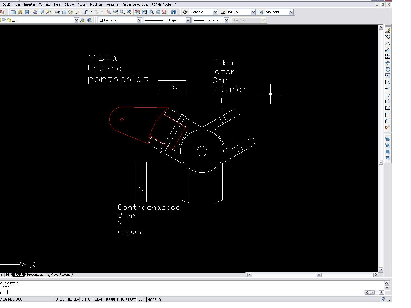

Necesito el dibujo de la cabeza del rotor. No se si me explico, quisiera tener el dibujo del triangulo para calcarlo en una placa de circuito que tengo y poder recortarlo.

Ya tengo el dibujo que queria para el rotor. Ahora necesito que un entendido en el tema coja el dibujito en cuestión y me pinte a groso modo como vá eso del delta, vamos que donde van los agujeritos para las palas. Pero que me pinte la posición de las palas longitudinalmente, osea, que las palas que ángulo llevan respecto del eje. Si este dibujo es el rotor visto desde arriba las palas giran en sentido contrario a las agujas del reloj, supongo que se hacen así todos los autogiros.
El dibujo lo he sacado capturando la pantalla de este video que ya hemos visto todos los interesados en autogiros.

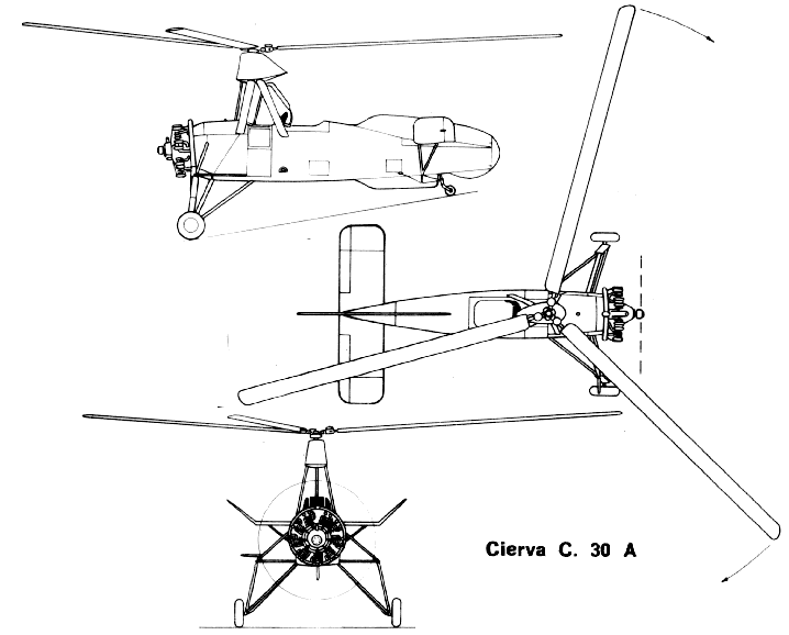

Además os agrdecería que me indicarais o pasaseis un tríptico del c 30 o mejor unos planitos..

Mas o menos podria quedar asi.

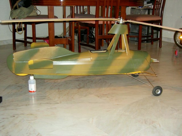

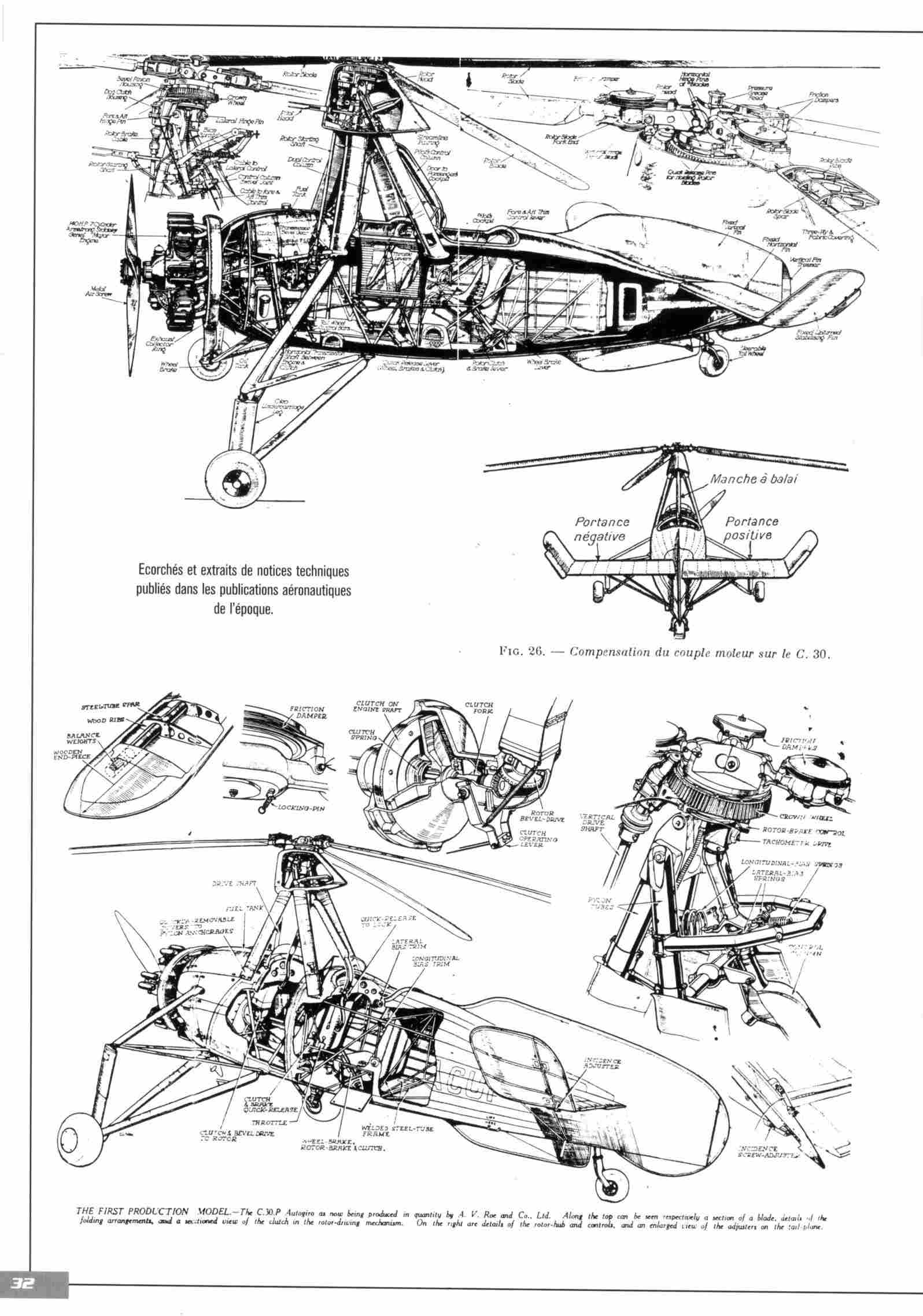

Si te interesa este triptico, te lo envio.Tengo bastante mas informacion del C-30, incluidas fotos.Son las que he usado para hacer el mio.
Este es el mio
Por VICENTE66

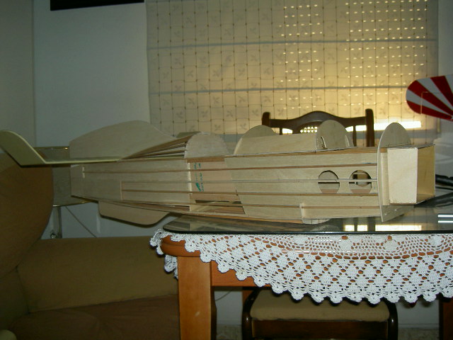

Hola gente....... ya he podido empezar a construir :D
Pero parece ser que este proyecto del c30 va para tiempo por que tengo entre manos muchas otras cosas je je
Pues bueno os pongo unas fotos de como he hecho el rotor en contrachapado y placa de baquelite de circuito.
