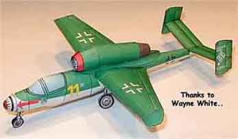

Yo tengo un plano de un he-162 entero en dxf es perfecto, lo llevas a cortar i listos a mi me costo 60 euros en aluminio de 5mm

Yo tambien tengo un plano tambien del He-162 Salamander, tambien estaba en dxf, pero me lo plotearon. Es algo pequeño, para un ducted-fan electrico. :wink:
