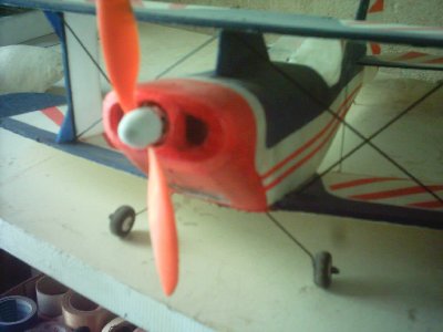

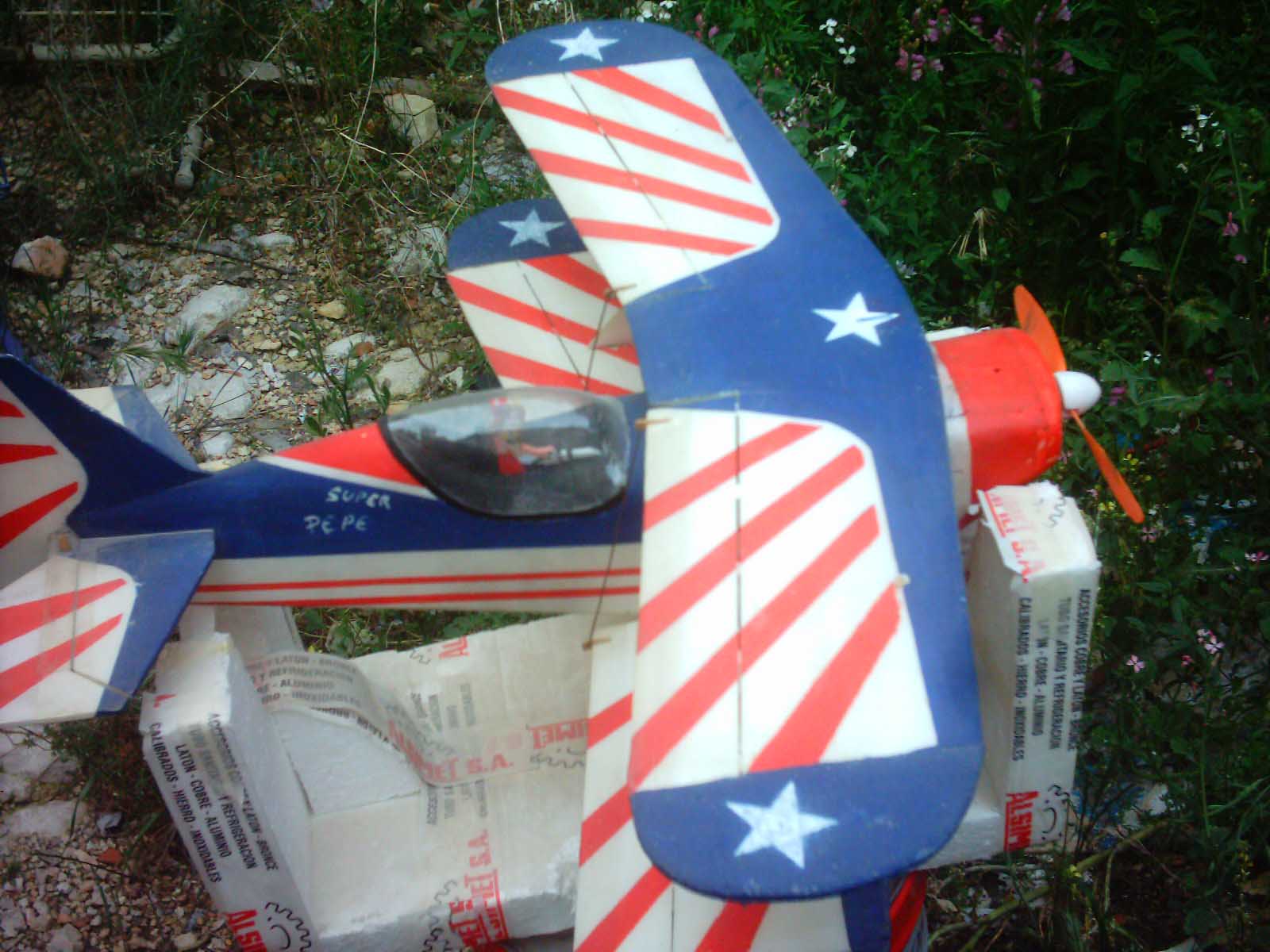

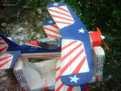

OLA pues sin señor tengo una manada de planos de bipes para todos los gustos se pones tu correo te lo mando ---- triplano tambien tengo unas 3 verciones --- bipes por lo menos unos 20 --- montado tengo una pits :lol: te pongo una fotito para dejar los dientes largos --- ya pondre fotitos de los demas para ver cual te gusta mas ----- TODOS :D :D :D :D :D SALUDETES

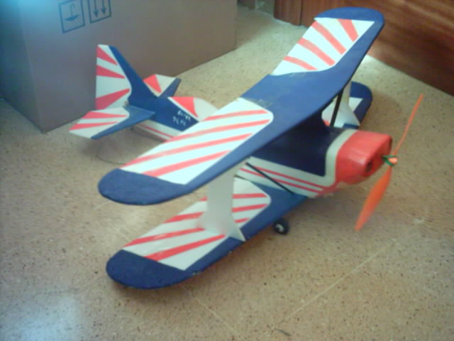

JOSE ay te mande los planos de la PITTS 4 planos diferentes 3 en CAD y 1 en PDF con 3 medidas 75cm - 1 metro - 1,50 m - mais o menos tiene una guia de montage PASO A PASO y fotos. Lo de PDF es igual a la mia la de la foto del poste vuela de escsndalo SALUDOS

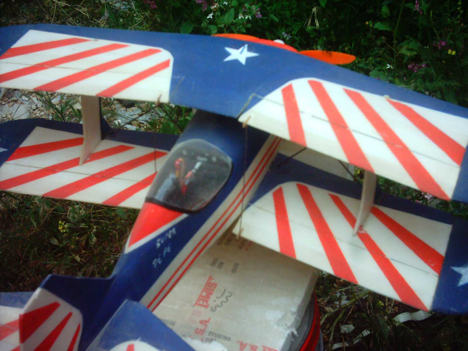

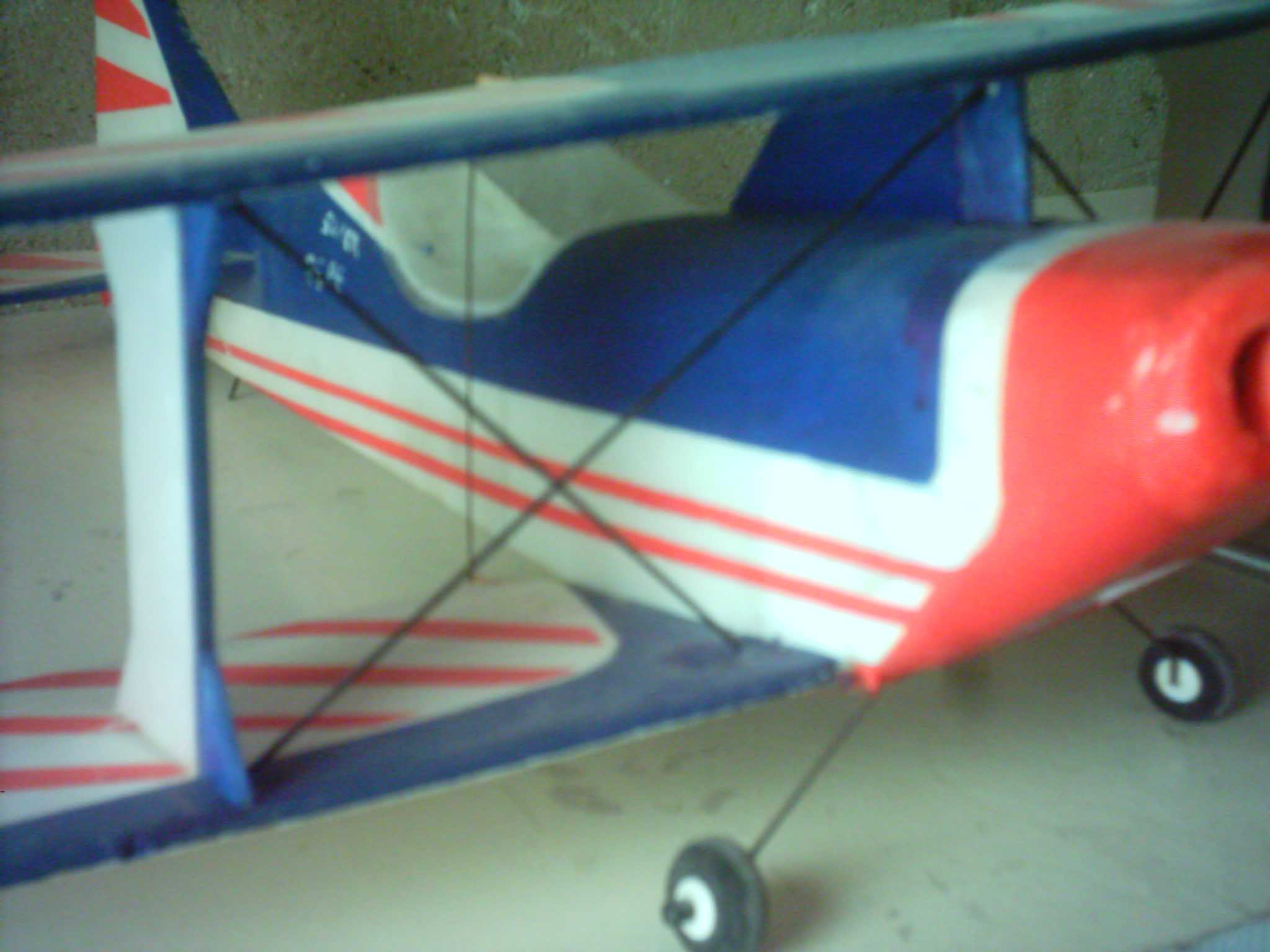

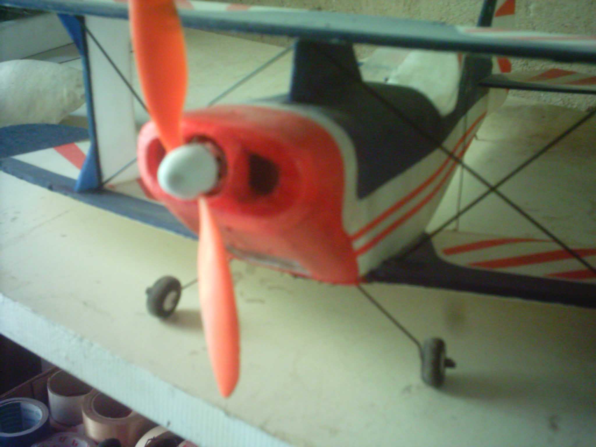

PUES sim comecei com uno de escobillas 400 y baterias metal hidruro ke pesan una tonelada y iva mui bien esto ya van 5 años mas o menos - aora tiene un trifasico y helice 10x4,7 bateria 1300 lipo claro ya veras menos peso mas potencia vuela a media palanca . El motor y lo demas es de HIMODEL.ES e sale por na y menos . Da la casualidad ke le estoy dando una reformilla al cokpite lo estoy cerrando y montando un piloto mandos ponerlo mas guapo porque abierto keda un poco soso ya pondre fotitos del invento

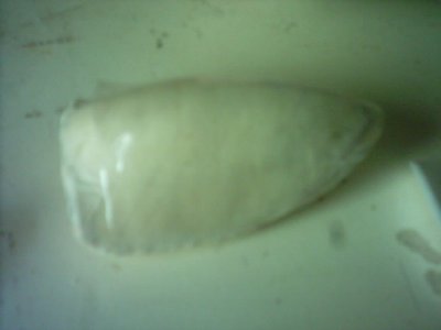

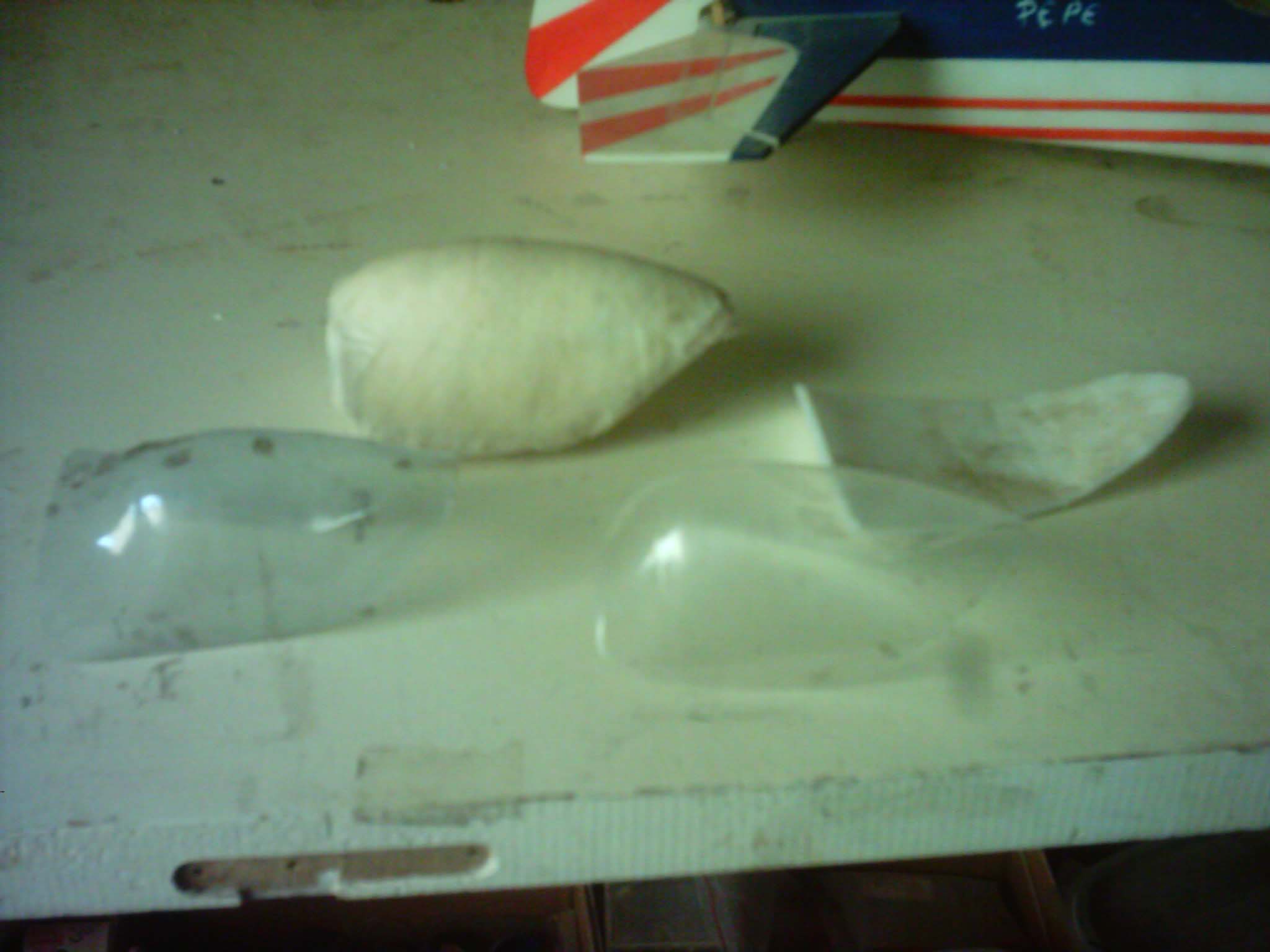

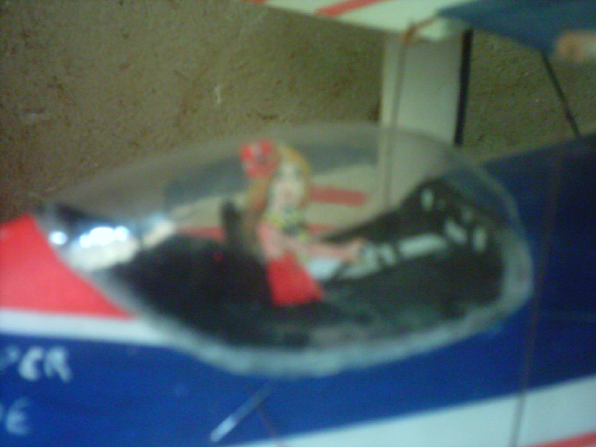

Pues ya esta terminado el invento. A VER ke tal la diferencia. Bueno las primeras fotos del moldeo
Por EDGAR FRANCO DALOTE
#683069

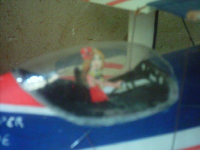

Aora viene el piloto PERO FEMENINO :lol: :lol:

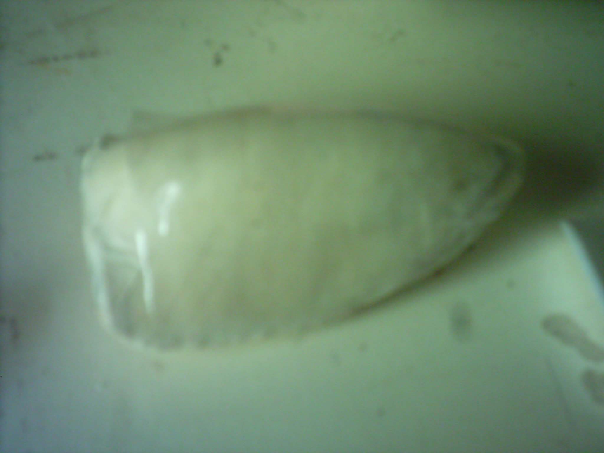

OTRA MAS
ESTA ESTA MEJOR
LA FOTO UN POCO CHUNGA CAMARA CHINA

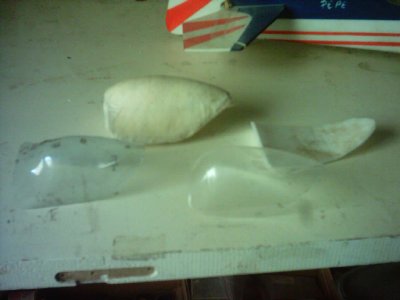

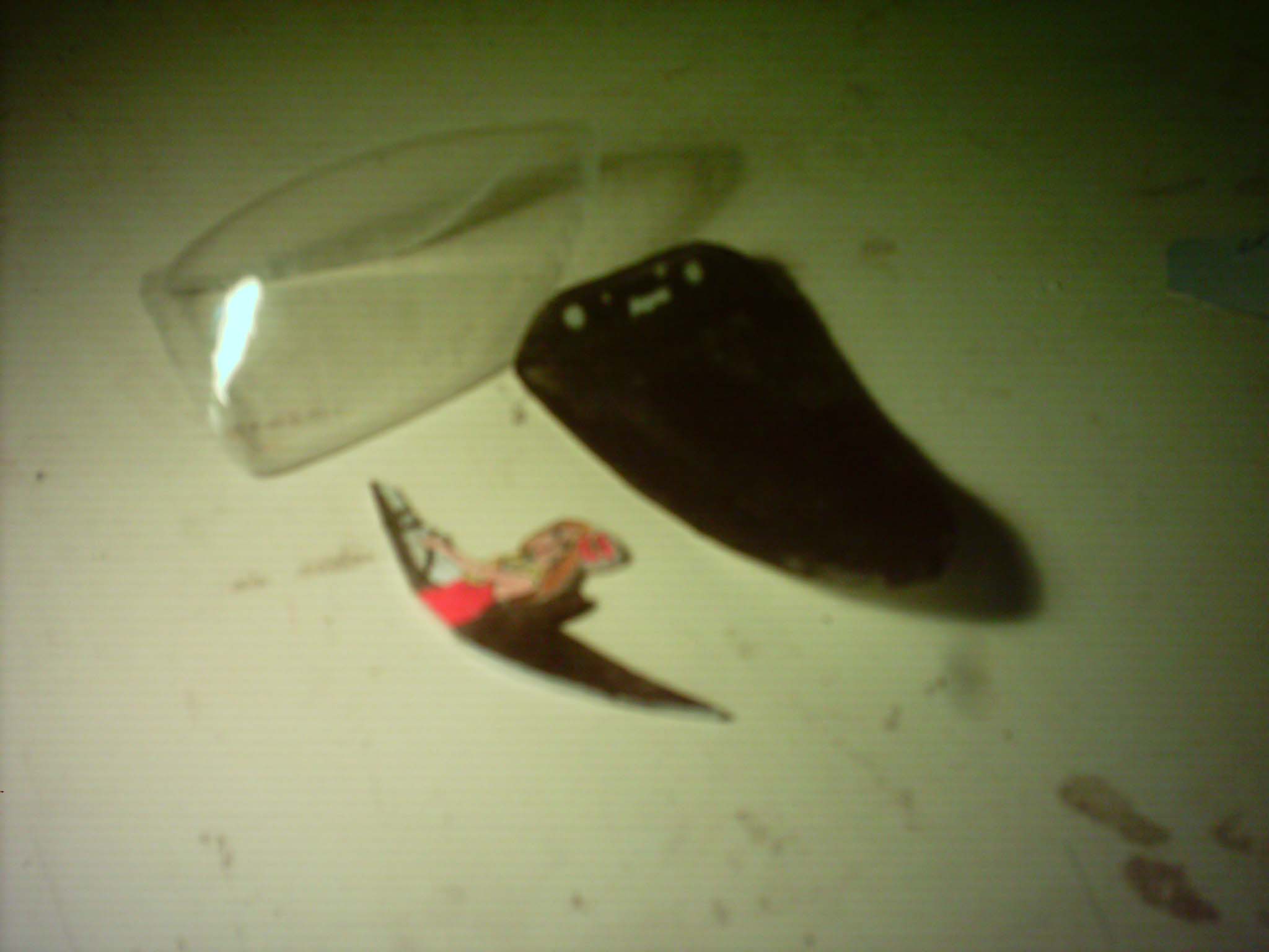

AKI LAS PARTES DE LA CABTNA

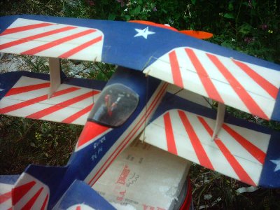

Bueno algo mejor se ve. ATENCION no olvidar poner riostas en las alas porke si no en una toma mas fuerte se sueltan. Pongo unas imagenes ke valen mas ke mil palavras :D ---- CUANDO la monteis poner fotitos ----- CHAU
CREO KE ESTA CLARO PONER 1 CUADRADO DE BALSA EN CADA PUNTA SOLO EL DEPRON KEDA FLOJO
