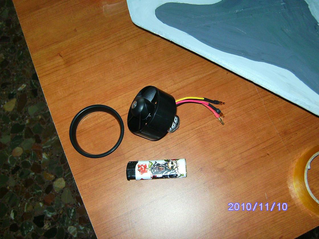

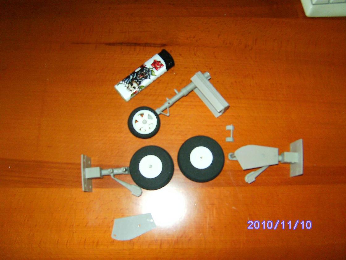

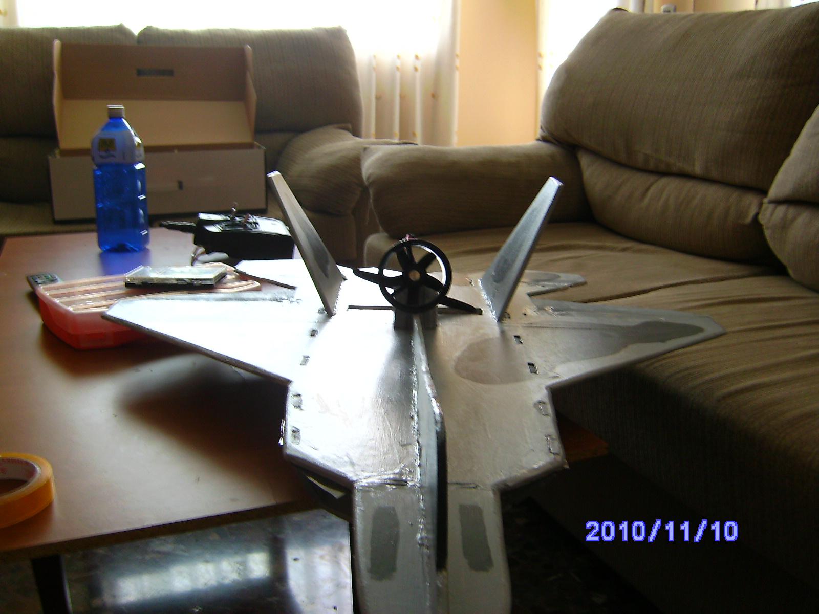

Buenas foreros ya me ya llegado el pedido, ha tadado menos que la ultima vez y queria decir que la turbina parace que tiene poca potencia la he probado con una lipo de 3S y 2200 mah, pero esta bien equilibrada.
la probare en este F22:
f22 con la EDF para la prueba¡¡
el tren de aterrizaje parece bueno para lo que costo pero me ha venido una rueda mas grande que la otra y el diametro del eje interior mas peuqueño que el eje del tren a ver como lo agrando sin pasarme¡¡¡
se puede apreciar como la rueda de la derecha es ligeramente mas grande de diametro que la de la izquerda y el agujero mas pequeño¡¡¡¡

Makako, por cierto, ahora que por fin he podido probar el motorcillo que compré que es como el tuyo....
Como tira el enano!!!!! :shock:
Tengo que probarlo más, pero me he quedado muy sorpendido en las primeras pruebas.
Hasta estoy planteándome montar ése en vez del "gordo" con el EDF de 70mm.................

Una pregunta el motor lo has probado con la EDF de 70? o de 64 ? no se sera por que estoi acostubrado a al motor con helice 6*4 que pille en tormodel
http://www.tormodel.com/catalog/product ... ts_id=1126
a mi personalmete parece que empuja menos, a ver cuando lo monte y lo pruebe ya os contare.

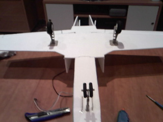

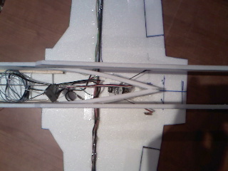

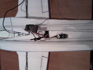

Makako, se me había olvidado poner las fotos de cómo he puesto el servo para el elevador.
Aquí van (las fotos no hacen justicia, ya que ha quedado bastante mejor de lo que parece en ellas!):
Para poner el servo, lo que hice fue cortar un rectángulo del fuselaje donde lo iba a colocar.
Por otra parte, con un cacho de poliuretano (del que venía en un embalaje), hice una "horma" del servo a base de cuchilla y pegué allí el servo.
Y lo pegué en el hueco que había recortado en el fuselaje.
De paso pongo una foto de cómo he puesto al final los servos para alerones (al final no me he complicado y he puesto uno en cada ala):

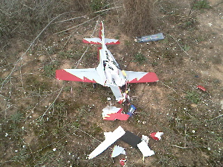

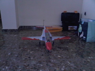

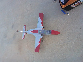

buenas foreros esta tarde he probado el mirlo a medio terminar para ver que tal iva y la verdad es que he terminado un poco defraudado.
primera carrera por la pista de tierra y por las vibraciones, ha arrancado un cacho de depron de la ala, donde habia pegado el tren¡¡¡¡¡
luego le he quitado el tren y lo he lanzado a mano y de maravilla lo malo es que la bateria no dura nada¡¡¡¡ 4 pasadas por la pista y ha cortado motor¡¡¡¡ y claro en el aterrizaje pues se ha saltado el otro trozo de tren que quedaba¡¡¡
le he cambiado la bateria y a volar otras 5 pasadas y lo mismo, lo he salvado de milagro¡¡¡
es increible como chupa la condenada EDF¡¡¡¡
bueno yo el servo trasero lo he metido dentro de fuselage asi cuando lo tape no se vera mucho y como la idea era pintarlo pues asi quedaria mas realista.
imagenes del tren original, ahora ya no esta¡¡¡
yo al final opte por un solo servo para los alerones
bueno pues a ver si reparo las pequeñas roturas y lo pinto, lo malo es el tema de la autonomia¡¡¡¡

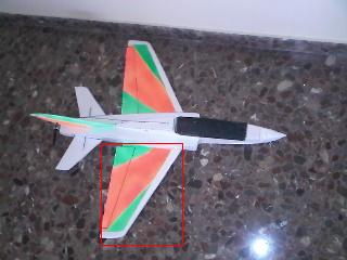

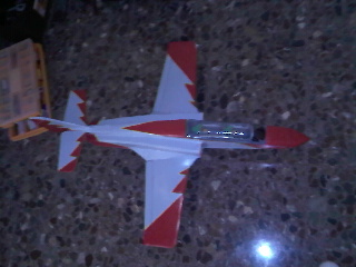

Bueno despues de tanto tiempo por fin he terminado el mirlo, me faltaba las pegatinas, digo me faltaba por que lo acabo de estampar¡¡¡¡¡, pensaba que aun tenia bateria para un giro mas pero resulta que no y claro ha entrado en barrena y plasss¡¡¡
os dejo unas fotillos del mirlo v0.1
en breve empezare con la version 1 del mirlo¡
