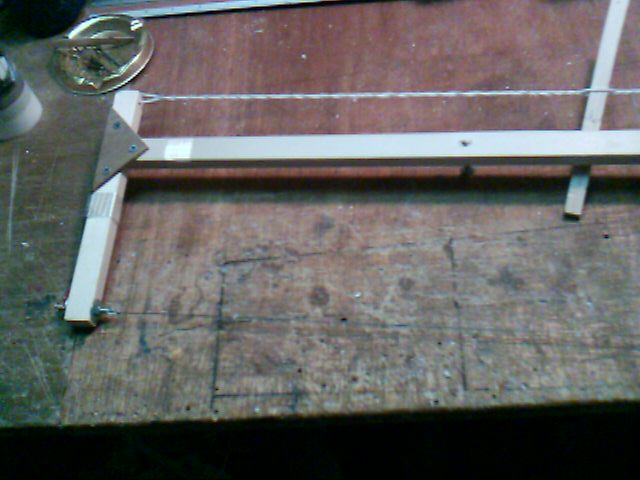

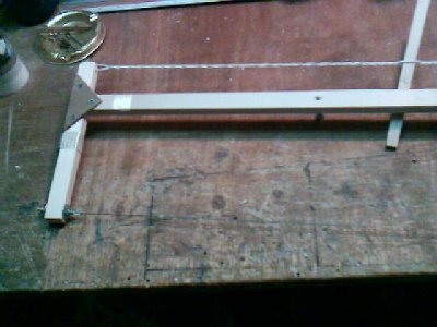

A ver , os he hecho caso un poco y en otras cosas he reverdecido mis conocimiento practicos en esto de cortar alas. He hecho lo siguiente:
1º un arco nuevo al que coloque hilo de nicrom de grosor similar al del alambre de un clip. Caracteristicas del arco: pues que es de 80 cm de largo, es mas manejable y menos pesado.
2º Plantillas : use panel de 4 mm de grosor pero que viene relleno de algo duro parecido al DM , bien lijadas .....
RESULTADOS . alas perfectas , el anterior arco era de 110cm , el hilo se combaba con el calor y se dominaba mucho peor en piezas medianas o alas trapezoidales..... ademas me habia empeñado en cortar con hilo trenzado de reenvios, mucho mas fino y por tanto se enganchaba con facilidad, pero en cambio no flexa apenas con el calor...
hala , a seguir con el tema. saludos

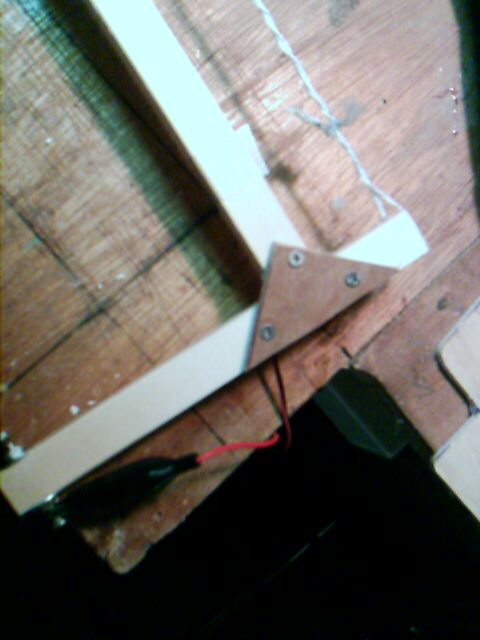

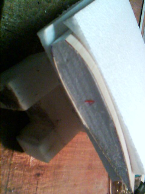

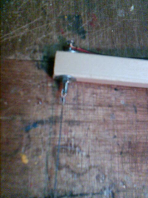

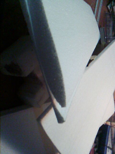

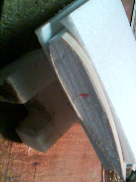

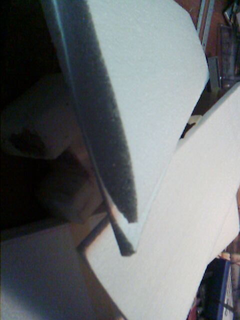

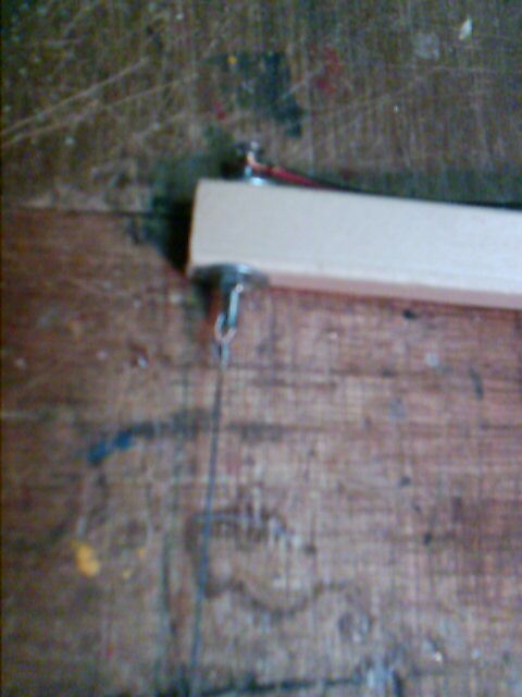

Por JUSTINO FLORES
#680467
hola a ver si pònes unas fotos amigo saludos
Hiperactivoo .. ahi van algunas fotos, perdona la calidad son de un movil, pues volvi a dejarme la camara en casa....
estas ya estan enchapadas de balsa (cola blanca y plancha)
asi salen las alas
detalle
ñapa para sujetar y tensar el hilo
el arco

hola te felicito te quedan perfectos los cortes muy profesional bien eh!
