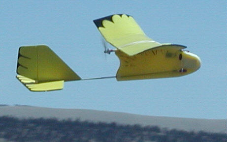

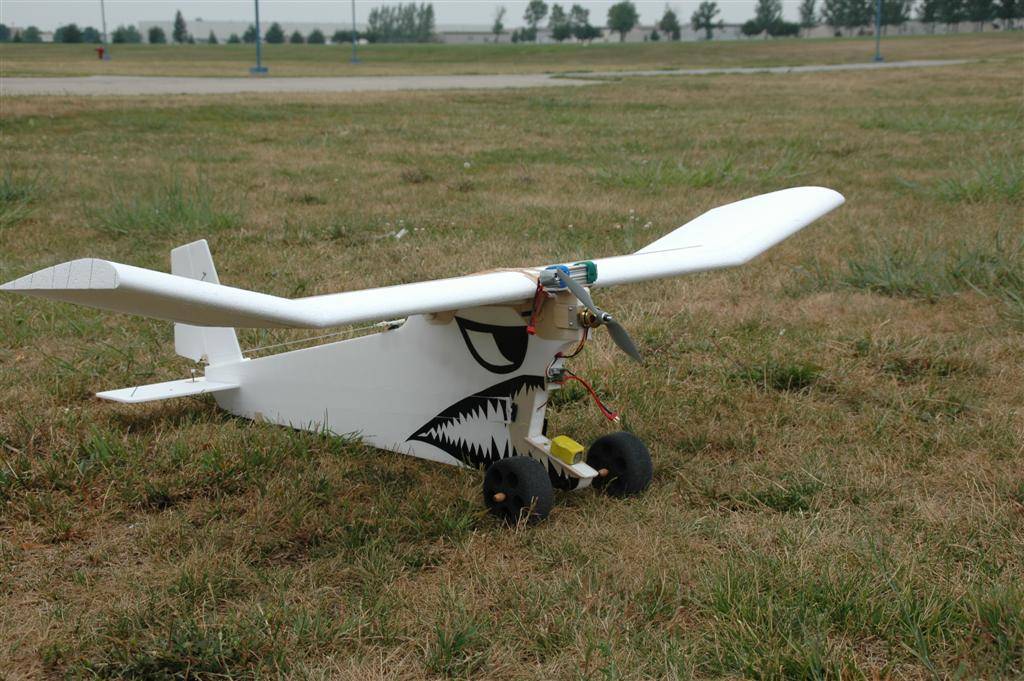

Hola tengo un par de cosillas a ver se te gusta alguno. Las medidas es 1 m. envergadura mas o menos. Motor 280 o 400 de escobillas - O - Tifasico entre 6 amp - 10 amperios. Pongo fotos
ESTE ES MAS FACIL
1M DE ENVERGADURA

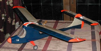

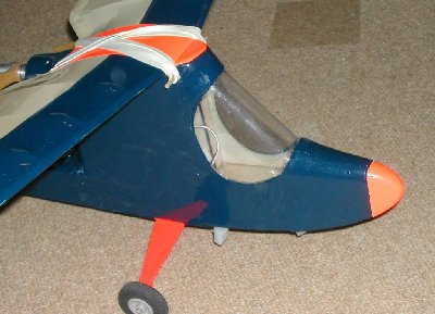

Hola Majote se lo que quieres es para poner una camara es flojo para eso porque esta pensado para diversion el momento de cola es corto y se menea demasiado para la camara. Pero no te preocupes tengo mas. Tengo uno precisamente para eso con el acople para la camara. y otro con el motor trasero pero mucho mas estable con un momento de cola mas largo. Te pongo unas fotos a ver que tal,se no te gusta podemos buscar algo mas. Los planos estan en CAD lo que quiere decir que lo puedes poner a la medida que te convenga. CHAU EDGAR
LA CABINA TIENE ESPACIO
LOS PLANOS EN BALSA
ESTE TIENE PLANOS EN DEPRON O BALSA

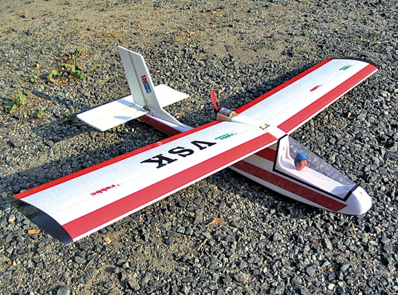

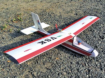

Hola Edgar, despues de muchos meses sin decirte nada sobre los planos que me enviastes, pues estuve este verano haciendo el VOSAK que fue el que mas me gustó y me salio un poco mal debido a tantas piezas que tiene el fuselaje, y que tenias que juntar. Me enfadé y lo destrozé.
Pero bueno, ahora en diciembre me empeñé otra vez en construirlo, y bueno, creo que me ha salido bastante bien de lo que me esperaba.
Adjunto algunas fotos:
