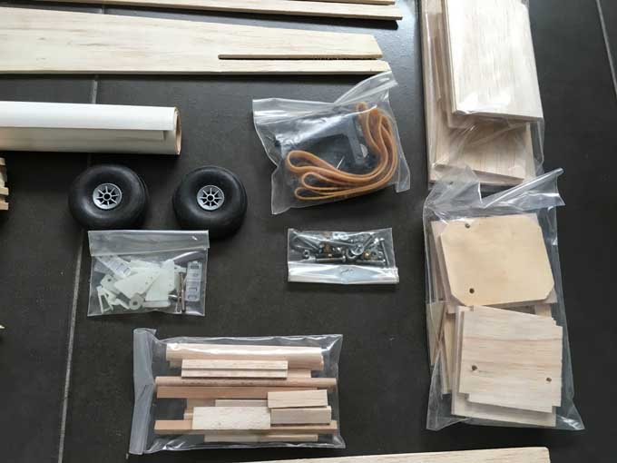

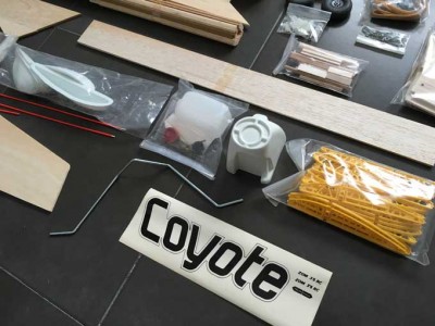

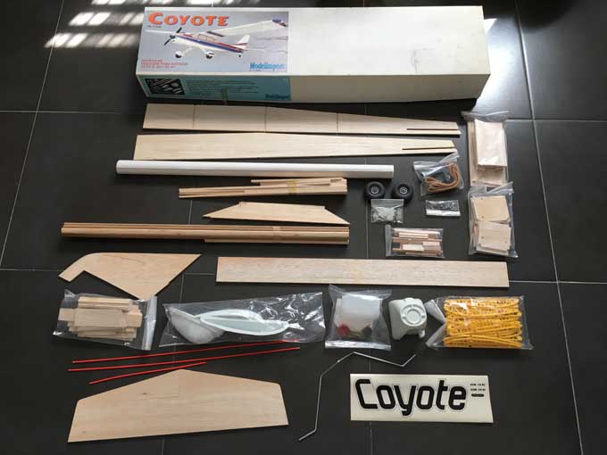

Hola a todos, he comprado un coyote pero el de la era modelimport en su caja y embalajes originales me voy a poner en ello en cuanto me llegue a casa que será la semana que viene, he leído a Tito juan que un os46 iría bien y me pregunto después de haber leído otros hilos donde dicen que con un 25 está sobrado, si con 46 iría bien prefiero ese motor, mi intención es hacerle alerones al estilo jabato aunque aún no estoy decidido del todo también me tira dejarlo original, si hiciera los alerones que diedro sería el adecuado?? He leído algo de un 50% menos que el original?? :oops:

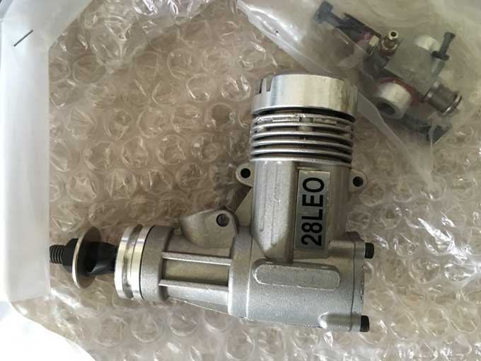

Gracias, yo llevo poco en esto pero ya he volado con un raptor, un cessna y ahora voy volando más o menos bien sin aporrizajes, aunque no arriesgando en maniobras complicadas Con un sbach 342 de dinam y voy haciendo invertidos intentos de cuchillo y tal, lo del coyote es por qué me encanta el trabajo de construcción, ya hice un escuela motorizado en el morro y probado en vuelo y de lujo el coyote es mi próximo proyecto y el paso para hacerme algún otro modelo pero ya desde planos, al final el señor que me vende el coyote me pasa también un motor leo 28 en su caja sin rodar ni estrenar si quiera, todo el lote por 60€ lo cual no está nada mal no?

Y ya pues me surgen algunas dudas, he leído por ahí que la hélice buena para este motor seria una 9 por 6, esa serviría??
Y alguien que halla rodado uno de estos si me puede dar algún consejo o truco para hacer un buen rodaje se lo agradezco, he leído algunos post pero no me termino de aclarar con la mejor formula para rodarlo...
Lo quiero rodar con el combustible que os pondré a continuación en fotos pero no se si añadirle un 2 o 3% mas de ricino o no ya que pone la composición pero no los porcentajes, solo pone que lleva un 12% de nitro :roll:
