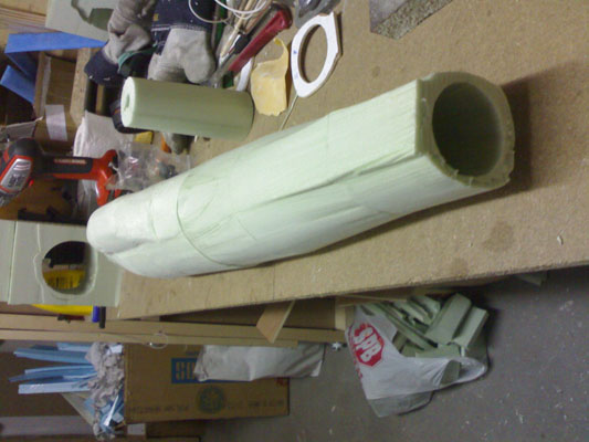

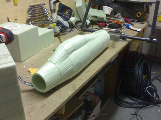

Los planos estan sacados de un 3 vistas, que he editado en autocad. Es la tercera version de los planos que hago, hasta que consegui el resultado que yo queria no me he puesto a construir. Os dejo unas fotos.
Aun queda mucho trabajo, pero a dia de hoy ya esta lijado. ahora me pondre con el ala y la electronica del fuselaje.

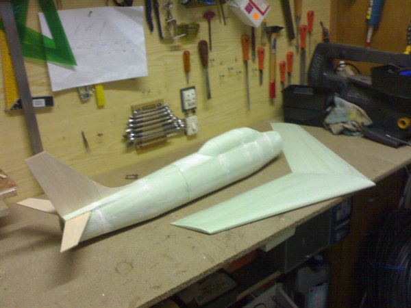

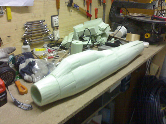

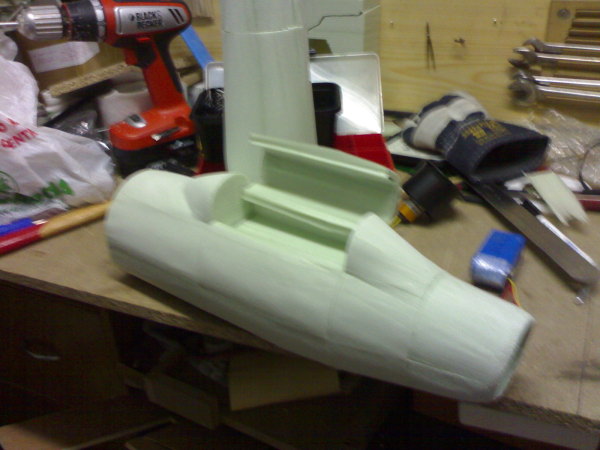

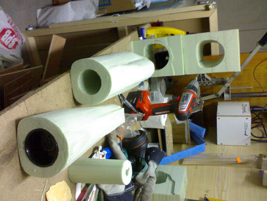

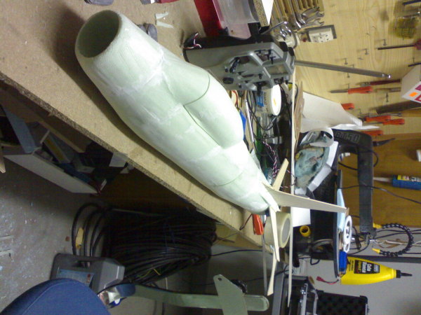

las 2 partes, con la turbina puesta en su sitio

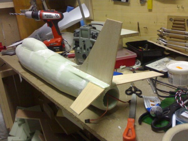

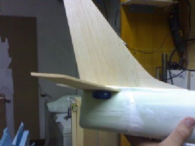

desde la cola
fuse completado a falta de lija y masilla, lel morro hay que hacerlo de nuevo, habra que lijar....

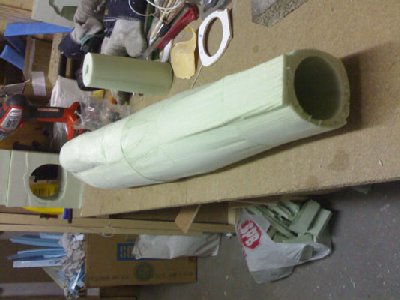

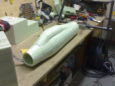

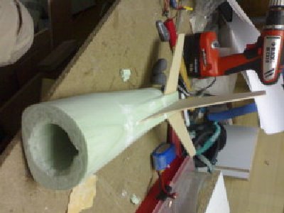

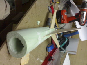

tobera completa, la primera pieza del morro no es de mi agrado....

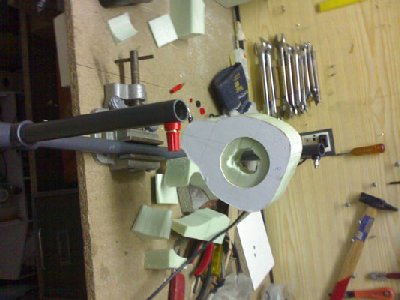

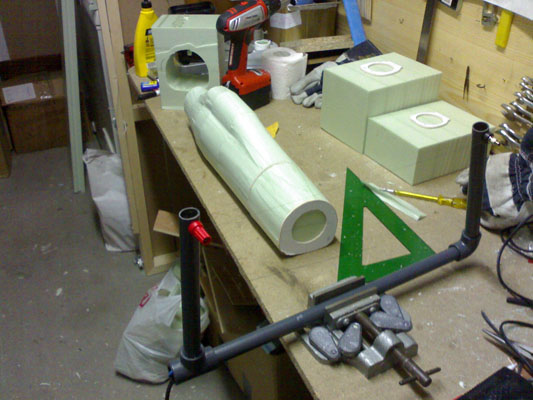

el arco pequeño y los aperos de trabajo (lo que no sale es la mascarilla

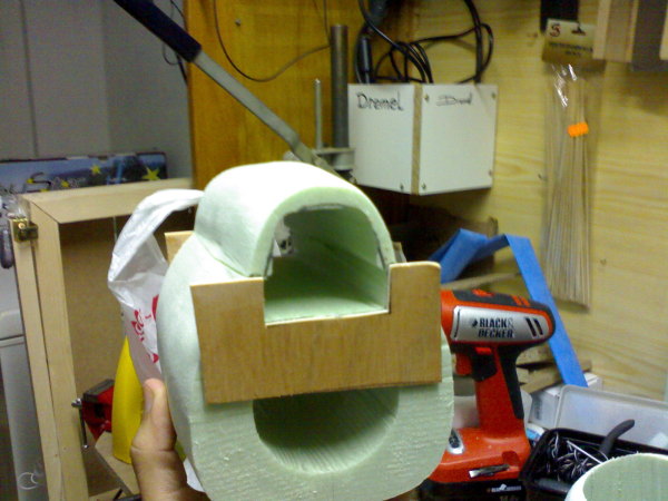

por fin se ve algo, la cabina...demasiado larga, habria que hacer otro corte mas...

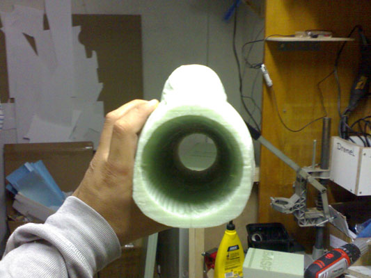

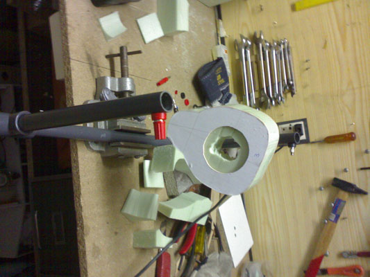

cortando el interior de la tobera

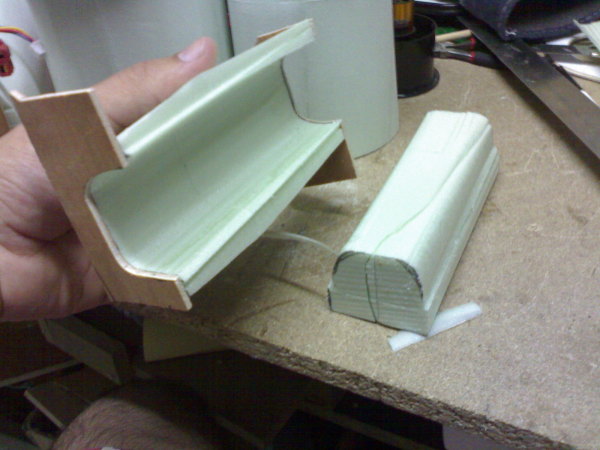

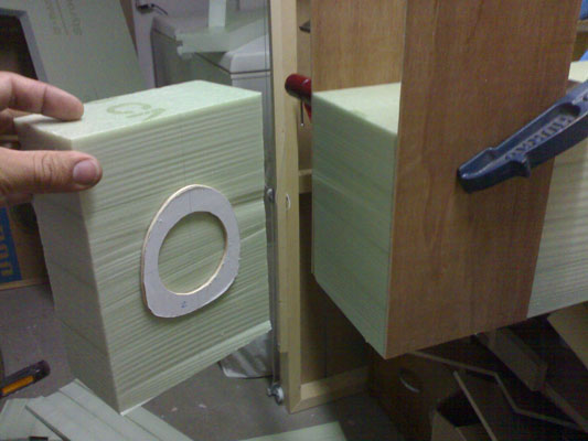

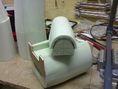

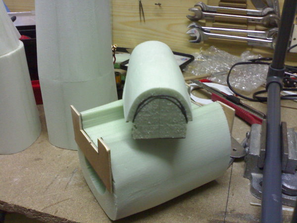

pegar plantilla...cortar bloque...

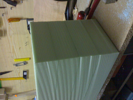

aki se ven los inconvenientes, no hay forma de hacer un corte liso, habra que dar lija...

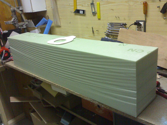

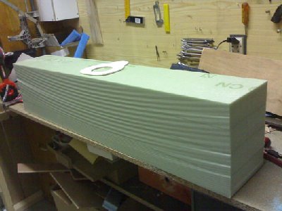

Bloque de estirodur de 3m mas duro que el azul..aunque con ciertos incovenientes

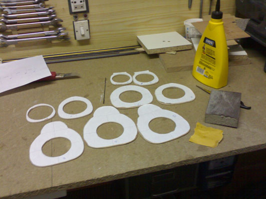

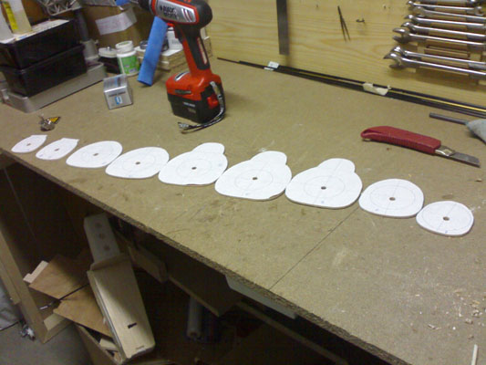

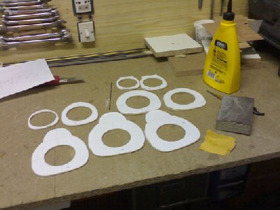

las plantillas

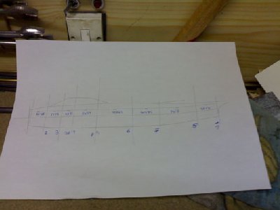

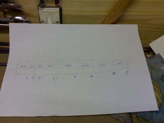

Distribucion de los cortes
plantillas hachas en Cad

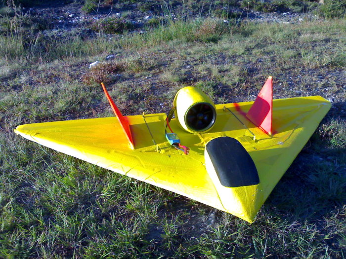

Otro de mis cacharros con turbina, muy divertido y bastante rapido, pendiente de otro elemento mas jeje

Decir que los problemas en el corte eran por el hilo de tougsteno, que compre en cenece, ahora con un hilo sacado de la resistencia de un calentador viejo hago cortes prefectos....(gracias carlos)

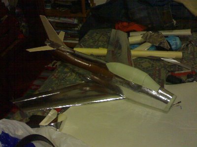

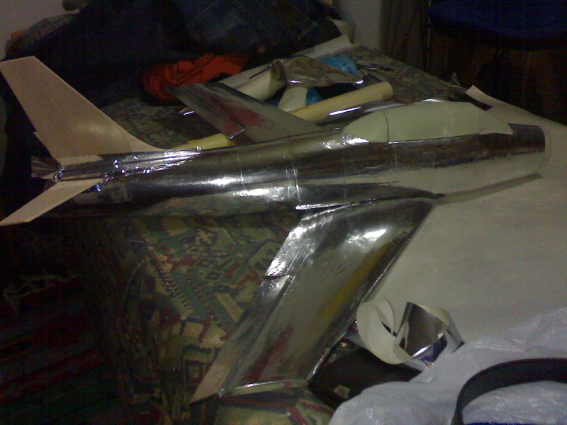

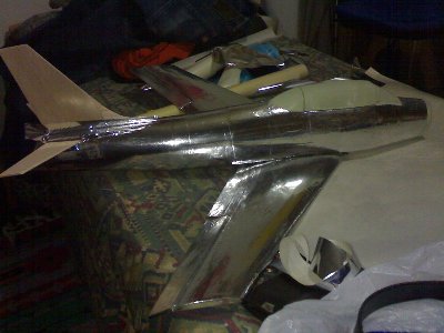

BUenas a todos, cuanto tardo en actualizar...

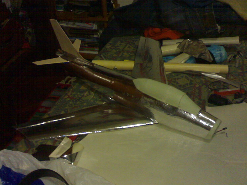

Bueno lo dicho ya queda poco para tenerlo en el aire, lo estoy entelando en oracober plateado (mas bien cromado...) y en breve tendraa las lineas amarillas etc...
LAs caracteristicas exactas:
Largo: 80cm, ancho 78 cm, Peso a falta de receptor(10gr) y bateria 110gr es de 405gr. No creo con con los pequeños detalles que le quedan supere los 600gr, para un empuje de casi 500gr lo que no esta nada mal jeje. Por ahora 3 elementos, pedida una de 4s por si sobrevive y vuela bien.
Falta pintura etc...
Bueno cuando lo tenga rematado (2 semanas o asi) pondre fotos.
PD: soy un chapuzas entelando lo se... seguro que a cualquiera de vosotros le habria quedado mejor, de todas formas va mejorando. Saludos
Por mercruyser
#770369
un avion hecho por uno... si señor---- ole bonito... bonito...espero que sigas pronto con el proyecto... saludos,
Por Vicente Bonet
#770472
Felicidades por el trabajo, ni mucho menos eres un chapuzas entelando, cualquiera que haya intentado entelar con este color (cromado) de Oracover no lo haria mejor.
Este plastico funciona muy bien en superficies lisas o huecas donde puede tensar con facilidad, pero es mas dificil de aplicar en superficies macizas y más todavia sobre foam, donde lo blando del material no ayuda mucho en el tensado por calor.
Hace un tiempo "encinte" un T-33 de Kyosho en cinta cromada de instalciones eléctricas (aires acondicionados), suena chapuzas, pero el resultado no fué malo del todo, aunque se añadió mucho peso al avión, visualmente no quedó mal. Sin duda el Oracover cromado da un mejor resultado.
Enhorabuena por el avión, te está quedando una preciosidad.

Muchas gracias por vuestros comentarios, yo soy de los que siempren piensan que los aviones que hago se pueden mejorar...(ese perfeccionismo....).
Al final encontre mejores resultados con la cinta en sentido longitudinal que en transversal, lastima que me di cuenta cuando solo quedaba la cola...
