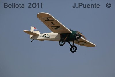

#1046679
hola
mira como lo decoramos nosotros.
ahora si que vuela bien con un 170cc DLE esos 4m de ala
