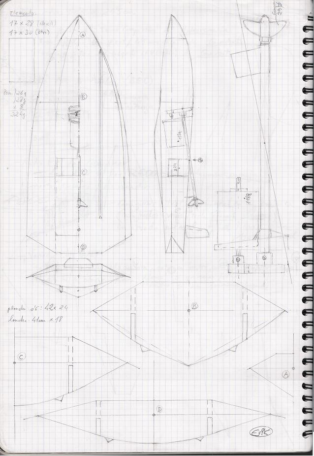

se me olvidava,seria mucho pedir ke me pasaras los planos de la 1 microlancha ke hisite,la ke sale en foto al principio de tu post,es mas chikitita ke la ke imprimi ayer y me hace gracia tambien,bueno un saludo pirata.

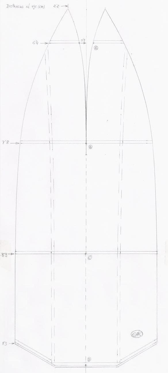

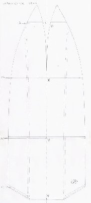

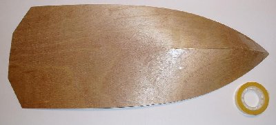

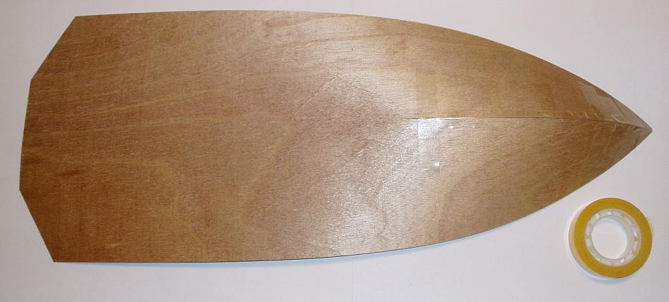

lo del bacalao cuando marcas la plantilla en la madera,se supone ke entre una parte del bacalao y otra va cortado por la mitad para luego pegar las 2 partes dandole la angulacion ke tu kieras verdad?
Noo, no se corta por la mitad, sólo se dibuja la línea central como referencia para pegar las cuadernas. Sólo se corta con mucha exactitud los dos picos de delante, y se juntan los labios interiores de ambos con esparadrapo por el lado externo; cuando está en posición se extiende por dentro epoxy de laminar 1 cm a cada lado y se cubre con una tira de tejido de fibra de vidrio de unos 80g/m2, de 2cm de ancho y suficientemente largo para cubrir todo el corte y sobrar 1cm por cada extremo. ¿No te has fijado en las fotos? míralas todas, que valen más que mil palabras :roll:

los planos de la mini lancha ke hiciste son los mismos ke los ke han colgado los compañeros pero en otra escala verdad?para hacer una micro lanchita como la 1a ke hiciste me valen esos planos?un saludo.
No, la micro-lancha de la que tienes impresa una foto en color es MUUY pequeña, como para pesar 200g en orden de marcha. Paré su construcción al repasar los cálculos y ver que no podría mantenerme en ese peso: en vez del motor de 36g, debería usar uno de 16g, en vez del variador de 19g debería usar uno de 9g, el servo y receptor habrían de ser de micro-flyers indoor ... y las LiPos habrían de ser de 400mAh, no de 800mah.
Tiene 30cm de eslora y poco desplazamiento, la flotación es demasiado crítica. La acabaré poniendo en marcha, pero más adelante. El tamaño de lancha que te aconsejo es de 42cm y unos 500g de peso.

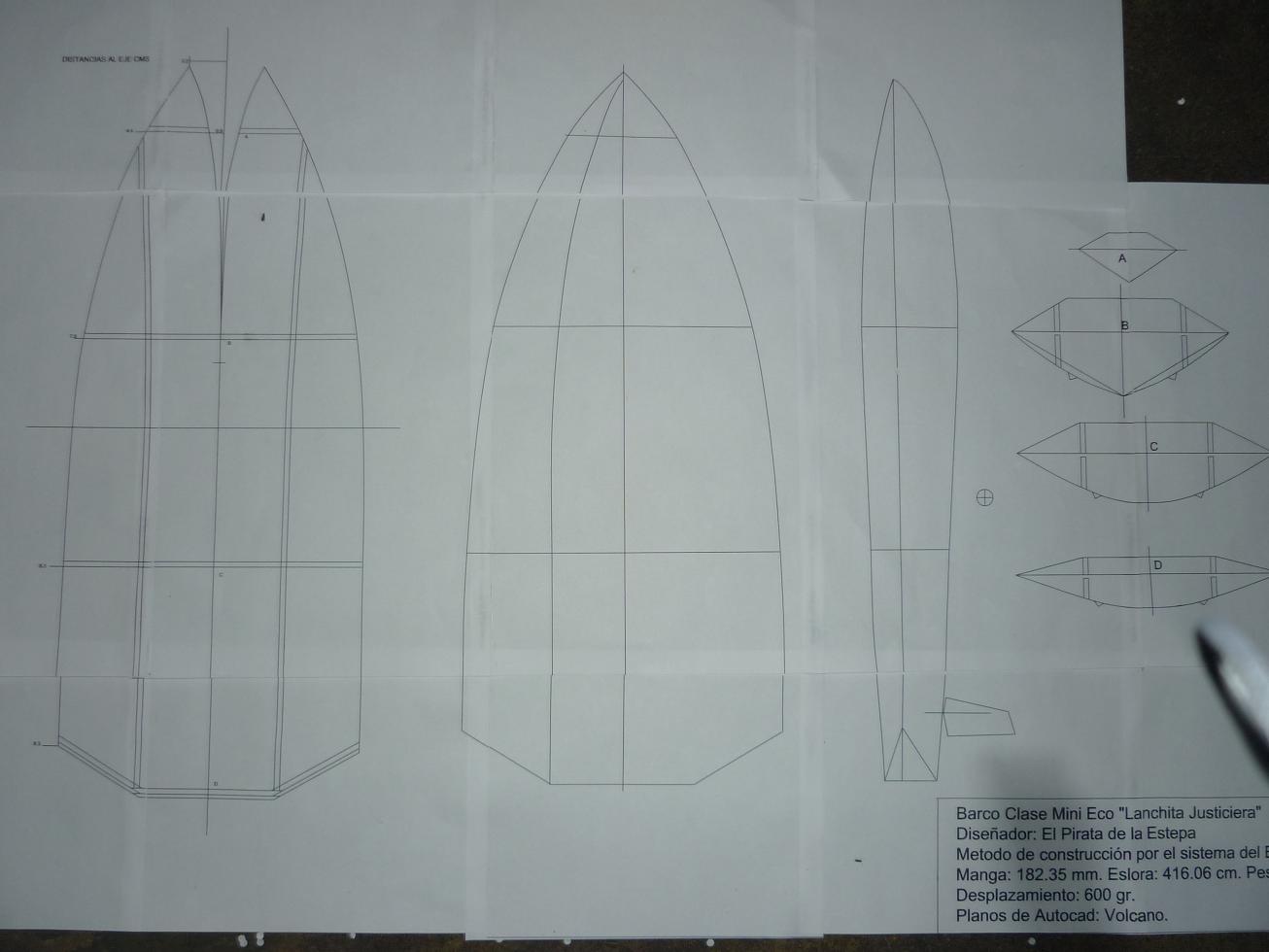

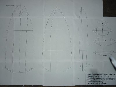

OLA A TODOS SOI NUEVO ES ESTO QUISIERA Q ME AYUDEN A HACER UNA LANCHA E DESCARGADO LOS PLANOS DEL MINIECO QUISIERA Q ME AYUDEN A ARMARLO :D MI CORREO ES cuartoforever@hotmail.com espero su respuesta a soi de ecuador y aqui casi no asen lanchas xD graxias
#943565
Hola, Emax:
Yo sólo tengo el plano inicial y las fotos, pero Volcano hizo un plano en CAD, y lo pasaron a .PDF; te paso los planos iniciales, y vé siguiendo el post.
[La extensión rar ha sido desactivada y no se mostrará en adelante]
Si te atrancas en cualquier paso, pon una foto de cómo lo llevas y te ayudo a seguir.

Posdata: soy el que paso el plano de El pirata de la Estepa a Autocad.

#944757
Ola e armado los planos en papel y me muero por aramarlo en madera pero no encuentro el abedul la balsa ia la tengo pero el abedul no pliss diganme donde consigo el abedul... lo quise comprar por internet pero creo q estava mui caro en total daba como 30 dolares :evil: :twisted:
#944798
EmaX escribió:Ola e armado los planos en papel y me muero por aramarlo en madera pero no encuentro el abedul la balsa ia la tengo pero el abedul no pliss diganme donde consigo el abedul... lo quise comprar por internet pero creo q estava mui caro en total daba como 30 dolares :evil: :twisted:
No compres materiales por internet, abultan mucho y salen muy caro sus portes.
Contrachapado de abedul de 0,6mm, lo tienen en todas partes, se compra en cualquier tienda de aeromodelismo ya te dije.
El orden de montaje ha de ser como lo cuento
- 1º se cierra el bacalao con una tira de fibra de vidrio y epoxy (si no tienes fibra, puede ser una tira de tela de nylon fino (1cm de ancho)
- 2º mientras pega lo anterior, ensamblas a media madera las cuadernas con los costados, que se crucen a escuadra, y apoye plano sobre una tabla de montaje.
- 3º cuando está seco el bacalao, le pegas los listones de balsa 3x3 a lo largo de la borda, sujeto con pinzas.
- 4º Cuando está seco, ajustas al bacalao el cajon que hiciste de costados y cuadernas, lijando en ángulo el borde
de los costados para que asiente bien.
Y finalmente con epoxy lento unes los dos conjuntos, dejando todo sujeto en su sitio con alfileres, pinzas de la ropa, trozos de celo y hasta la dentadura del abuelo si sujeta bien. Y no tocas nada hasta el día siguiente.
