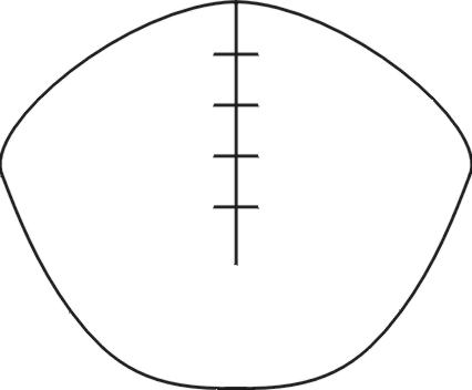

por si algún forero prefiere recubrir la cabina del Easy Star con plástico adhesivo (tipo airon fix o similar) como he hecho yo en el último ES que he construido, os pongo aqui la plantilla que he usado para recortarlo.
Teneis que hacer un corte central para solapar le plástico y que coja la forma, y algunas entalladuras en el corte.
No os preocupeis si se queda alguna arruga, con un secador de pelo calientas el plástico despues de ponerlo y lo alisas con el dedo, y se queda estupendo
