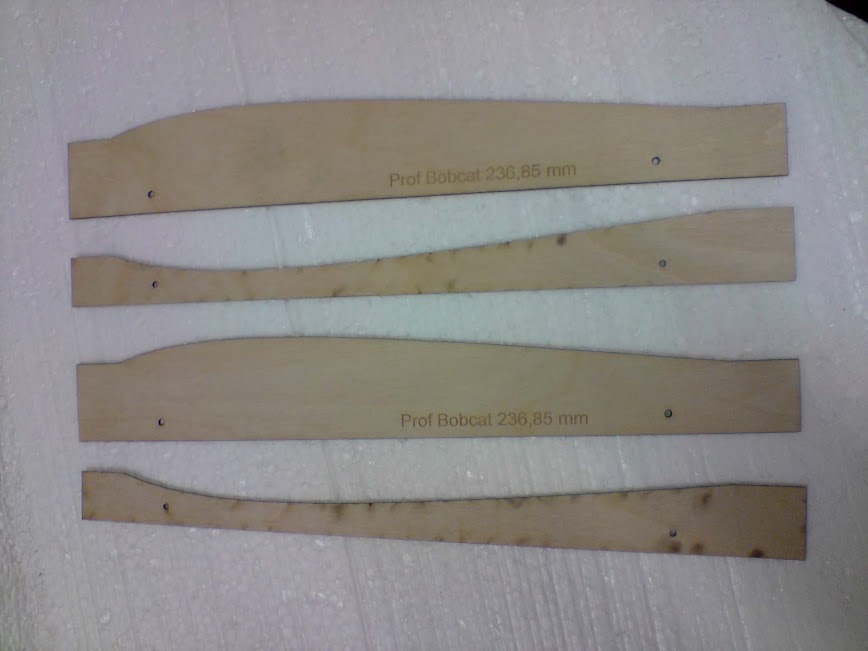

huy ..... me habia dejado la mitad de la contestacion :oops: , hay quien hace las plantillas de formica, de contrachapado del bueno (no el de cajas de frutas :mrgreen: ), chapas de circuito impreso , .......
links:
post1120143.html?hilit=plantillas%20foam#p1120143
tecnicas-construccion-f20/planos-este-c ... las%20foam

las plantillas , lo ideal es la formica pero yo no la he vuelto a ver , asi que utilizo contrachapado del bueno , eso si, muy lijados los bordes para que no tropiece el hilo. Cortar el aluminio de 1mm es dificil y es lo unico que veo por aqui

Yo hago las plantillas en contrachapdo de 3mm., hago una muesca a lo largo de la capa del medio y luego pego a lo largo de la plantilla un hilo de acero de 0,5mm con ciano.
Así nunca se atasca el nicrom

OK gracias por contestar a todos .... las plantillas esta claro que de contrachapado , y con un buen lijado...es lo mas facil, lo del arco que es el tranformador ,que me queda , lo hare segun planos , sugeridos por SUKOI, a ver que pasa. Espero no chambuscarme jejejejejeje...

el sistema de roblej , lo habia leido en alguna parte y si me parece el mas conveniente para que no se te enganche el hilo de nicron en alguno de las vetas del contrachapado.

Es buena idea la de ROBLEJ, no obstante con un buen lijadito y bien canteado los perfiles, no deberia dar problemas , pero por si acaso no estaria mal lo del hilo.
Por roblej
#1137452
lijadito... y endurecido al tugnstegno tendrá que ser, :D :D :D , porque a mi, el hilo de nicrom de 0,5 se me engancha todas las veces sobre la plantilla de contrachapado finlandés de 3mm. lijado con todo el esmero de que soy capaz. Incluso lubricado con grafito, hasta dejar a mi hija sin lápices :twisted: :twisted:
Lo del hilo de acero no es una ocurrencia mía. Es que no había más güevos. Se me enganchaba el nicrom de todas todas. Y en cuanto el hilo se para un momento, a mamar el foam: Se hace un trinchera en el prefil que no veas.
Lo de pegar el acero tiene tb. su cosa: en tramos cortos (2-3cm.) y con el spray de acelerador en la mano, estirando bien el acero para que se ajuste a la plantilla, gota de ciano, ajustar el hilo, chorro de spray, volvemos a estirar, gota de ciano, ajustar hilo, spray... :( :( :(
Más vale atracar una carpintería y robar la formica aunque sea a mano armada...

jejejejejejejeejje bueno¡¡¡... Me parece que voy a mandar hacer las plantillas aqui en mi localidad, afortunadamente , tenemos garitos, que se dedican hacer troqueles y plantillas para articulos de marroquineria . No se si las placas de zinc, ...son muy maleables.
#1137463
el zinc podria tener un problema con la temperatura de fusion, es bastante baja y si en las puntas se te pone demasiado caliente el nicron.... , pero todo es probar, dependendo del grosor de la plancha, igual te disipa la temperatura antes de llegar a ablandarse

Yo las plantillas las hago en contrachapado marino de 1mm, cortadas a laser, por poco dinero te cortan unas costillas perfectasy no es necesario lijarlas, el corte del laser te asegura un deslizamiento perfecto. Con el Corel importas el fichero del perfil que necesites y le dibujas las camas, yo las hago de apoyar, una para el intradós y otra para el extradós, las bases son iguales, de esa forma primero cortas el intradós y sin mover el foam colocas las plantillas del extradós, siempre cortando de borde de ataque hacia el de salida y te quedarán perfectas. Y si es posible, máquina de poleas, mucho mejor que a mano.

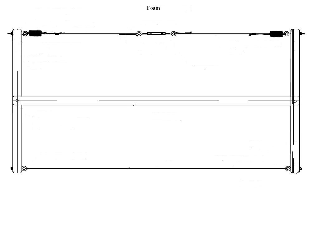

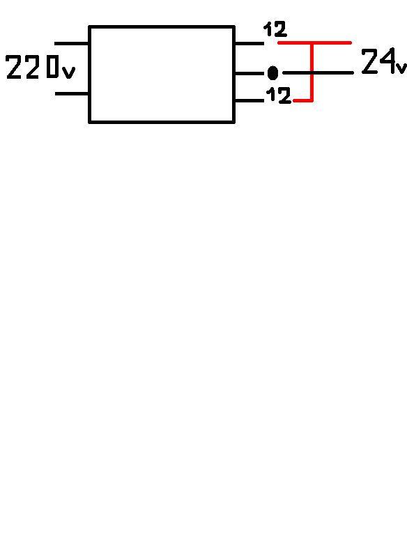

Las plantillas si las haces de chapa de aluminio te duran toda la vida,yo tengo de las dos en aluminio y madera,el contrachapado se encuentra en las tiendas de aeromodelismo y su nombre es Finlandes hay de varios grosores, el de 3mm te va bien para que no se curve.
El transformador en las casa de electronica y el dimmer tambien.
Transformador 220V salida 24V minimo 3Amp,si no lo encuentras de 24V compras uno de 12+12,vendran los 12 en los lados haces un puente entre ellos y en medio el 0 te daran los 24 entre el 0 y la union delos dos 12.
A la entrada del transformador en los 220V en un hilo tienes que poner el dimmer para regular la entrada y tendras a la salida el voltage regulado que necesites.
circuitos-electronicos-especiales-para- ... 65839.html
Última edición por juan ruiz el Mar, 01 May 2012 19:27, editado 1 vez en total.

Ok.!! Muy bueno JUAN RUIZ por darme nuvas aportaciones , voy a probarlo , hago la union de dos transformadores para qie me de 24 vol . No lo sabia uno anda escaso de complejidades electricas y ademas mendan mucho tespeto.
#1140492
no, harena, no es que tengas que unir dos transformadores, te esta comentando que si no encuentras un transformador de 24 voltios de salida, cojas otro que suele haber mas facilmente para gente que se monta amplificadores estereos, que tiene dos bobinados de 12 voltios, uniendo la salida del primero con la entrada del segundo, tendras los 24 voltios que buscas.
#1140526
sukoi escribió:no, harena, no es que tengas que unir dos transformadores, te esta comentando que si no encuentras un transformador de 24 voltios de salida, cojas otro que suele haber mas facilmente para gente que se monta amplificadores estereos, que tiene dos bobinados de 12 voltios, uniendo la salida del primero con la entrada del segundo, tendras los 24 voltios que buscas.
Amigo¡¡ pues menos mal SUKOI , porque ya iba a enlazar dos transformadores de 12 , entiendo lo que me dices , uno con dos bobinados de 12 + 12. ok.
A ver si lo acabo, es lo que me queda y a empezar a cortar.
saludos y muuuuchas gracias a todos por ayudarme. :wink:
