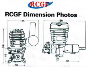

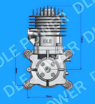

Hola buenas tardes.
Voy a montar un 32 cc de RcFG en un Se 5A de Tb model. Podríais decirme por favor donde puedo conseguir una plantilla para ubicar el motor al parallamas. Muchas gracias. Un saludo.
Por javi25
#1302577
Hola tovergara, el rcgf 32 tiene unas medidas de bancada de 54x69 mientras que el del es de 54x70, solo hay una diferencia de 1 mm o de 0,5 en cada lado, yo creo que esa diferencia es despreciable asique creo que si te valdría. De todas formas te dejo una imagen de las medidas de cada uno, el rcgf es con bujía inclinada pero deduzco que excepto la culata todos los demás elementos deberían ser el mismo
Captura de pantalla (26).png (109.28 KiB) Visto 693 veces
Captura de pantalla (25).png (140.82 KiB) Visto 693 veces
Por tovergara
#1302599
Hola Javi25 buenas tardes.
Muchas gracias por la información. Como bien dices el milímetro es casi despreciable, pero aún así modificaré la plantilla que tengo para ser mas exacto.
Muchas gracias.
