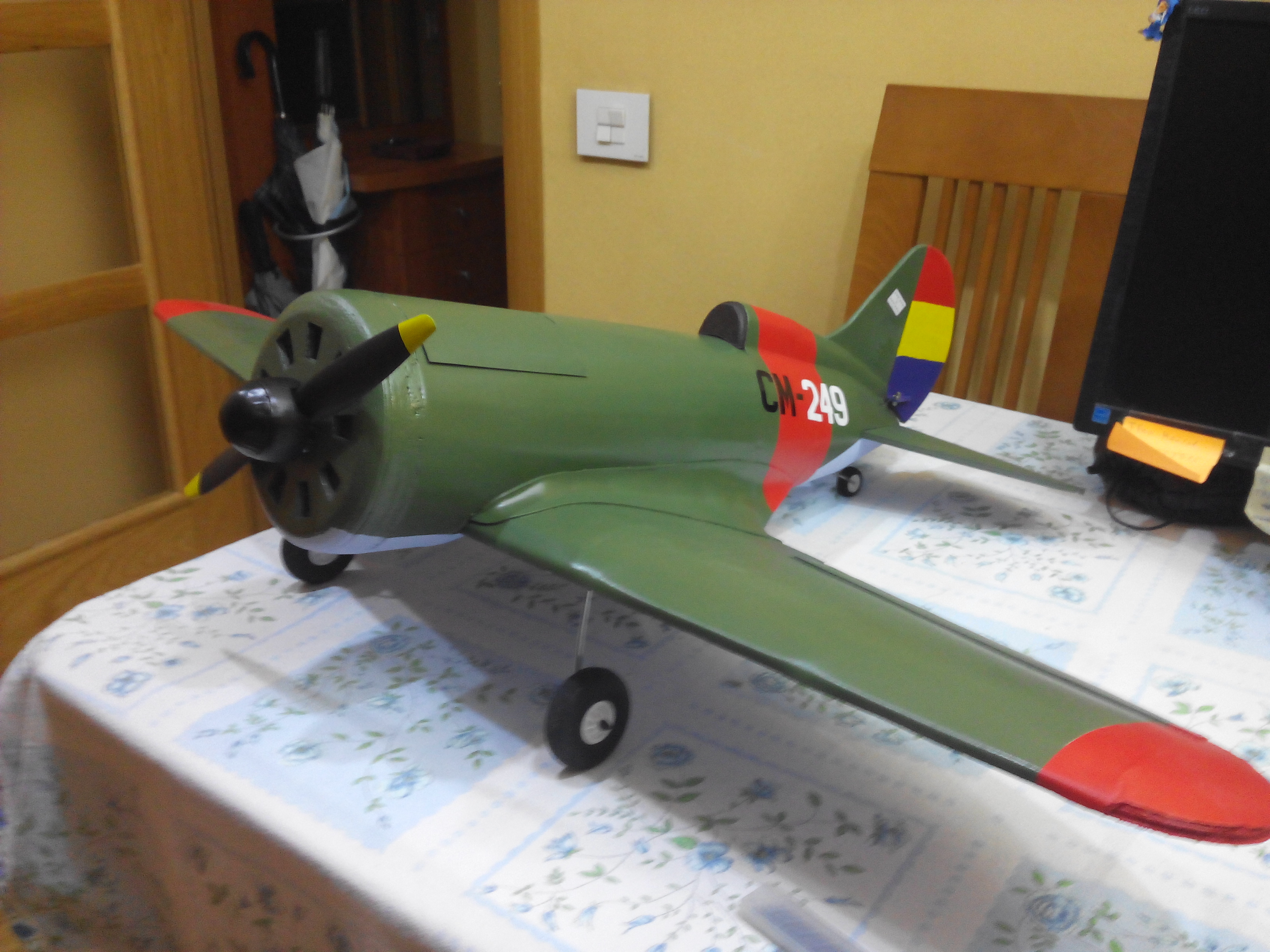

Hola a todos, me gustaría empezar a construir un modelo como este.
He pensado en hacerlo de madera por el hecho de que pueda ser más realista en vuelo. Aunque también he pensado en hacerlo en "corchito" y después enfibrarlo.
La idea es intentar hacerlo con tren retráctil.
¿Alguien me puede enviar unos planos del mismo o algún enlace para construirlo?
¿Qué recomendaciones me podéis dar?

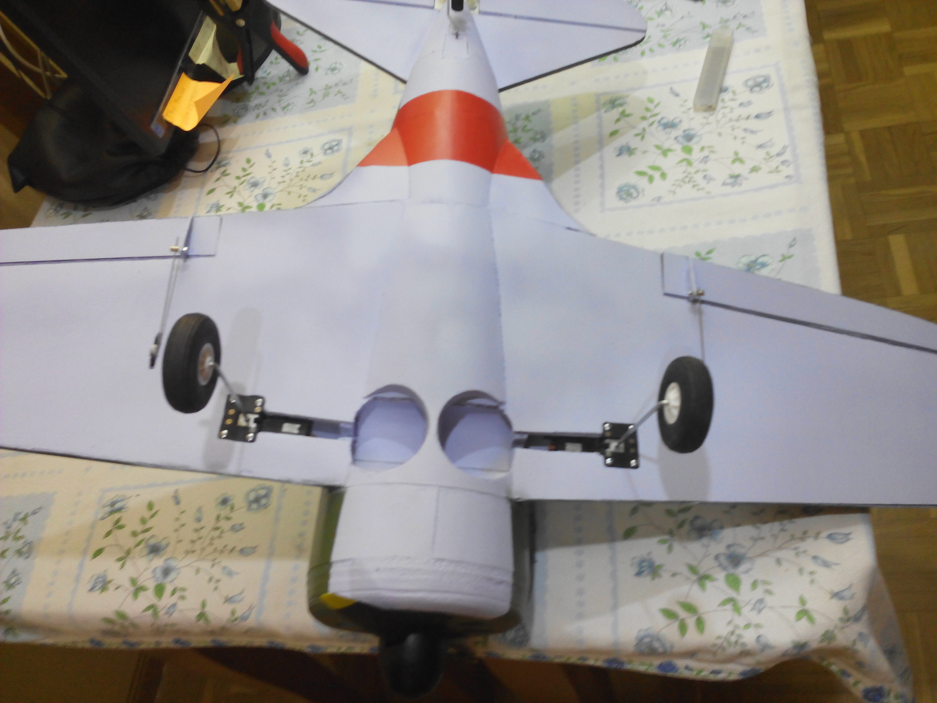

hola
si no te importa hacerlo en depron o algun otro tipo de espuma XPS o carton pluma
puedes comprar los planos de uno por 100 rublos o un euro y pico
embergadura 950mm
yo lo compre porque tampoco encontraba nada
tiene un canal de youtube con la construccion, aun no he podido volarlo por el virus y por que aun no dispongo de club ni he hecho aun el tema de Aesa
https://alnado.ru/shop/samolety/chertez ... niya-i-16/
https://www.youtube.com/watch?v=m2tmROH ... SvTK3f0ZsJ
con el traductor de google y de youtube es facil entenderlo
