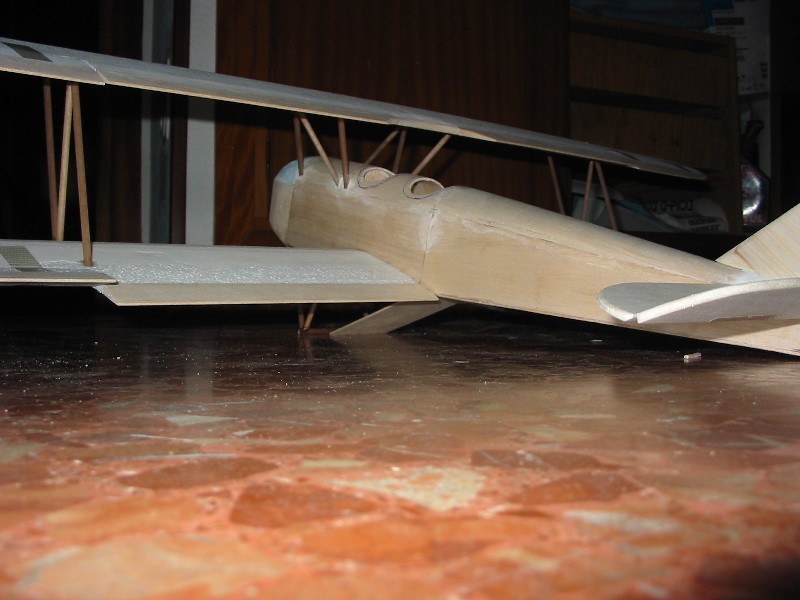

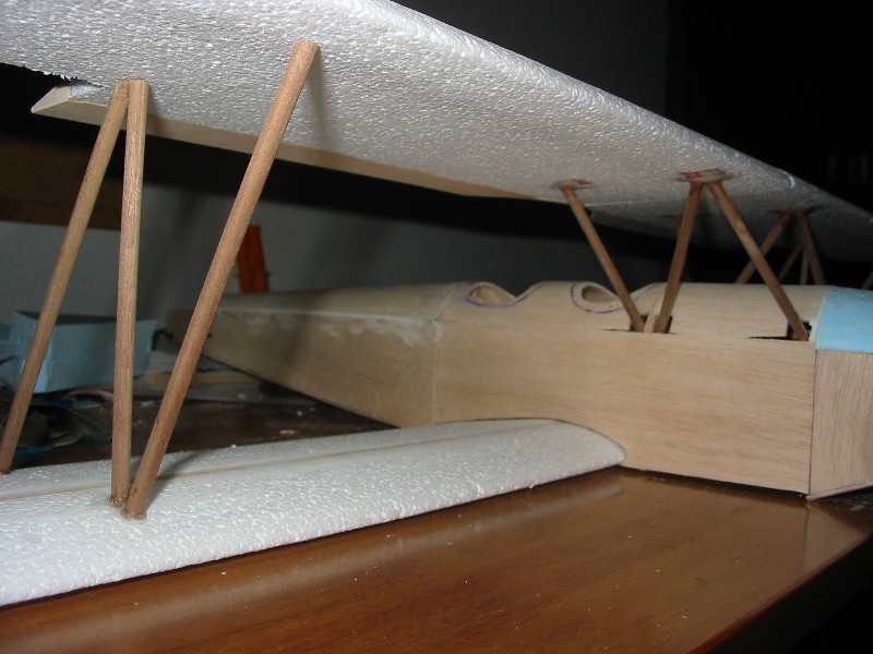

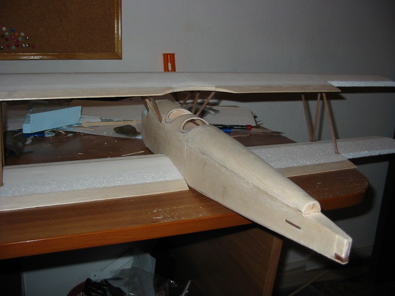

Como es navidad he tenido mucho tiempo libre para hacer un avion que tenia ganas de empezar, aun no esta terminado pero os haceis una idea.
tengo fotos de todos los pasos que he ido siguiendo para montarlo.
Un saludo!

Ya se me olvidaba, pesa solo el avion (sin baterias ni motor ni na de na) unos 300gr, tine 1m de envergadura x 15cm de cuerda y 56cm de largo, podrá volar con un 400 6v reductora 3:1 helice GWS 9x6 tripala y 8 elementos 1650NiMh Sanyo AA????
Si no tengo pensado comprar baterias de Litio, cuales me recomendais? a ser posible en Aircraft world.

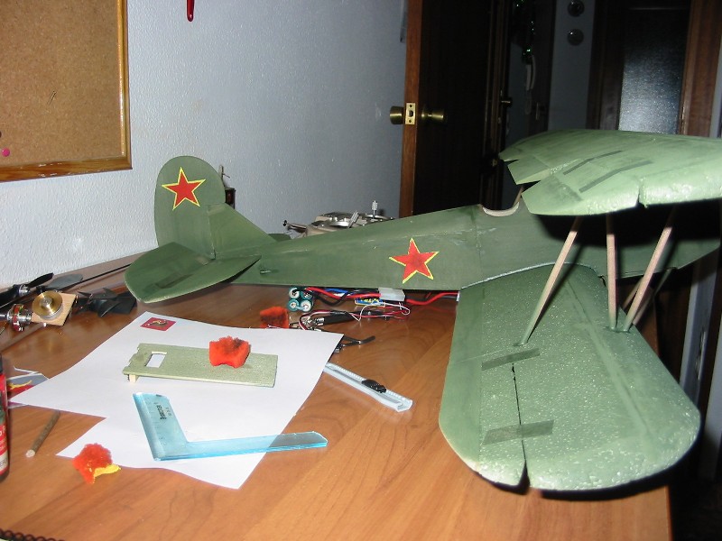

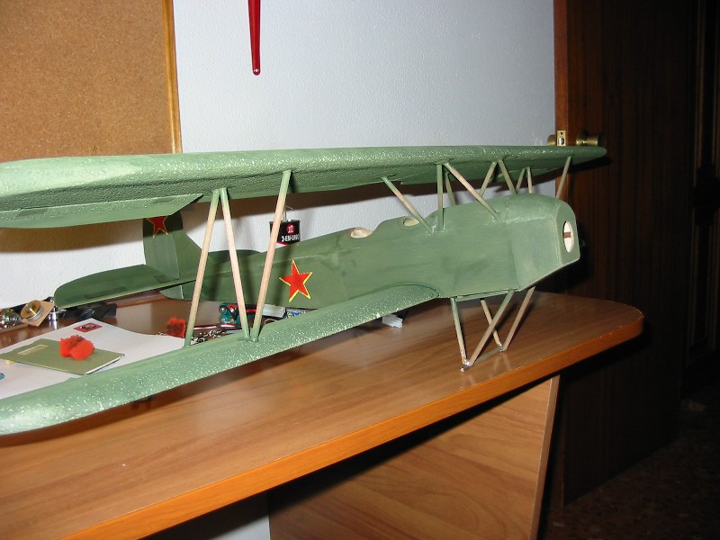

mas fotos.
polikarpov_po2 033.jpg (106.95 KiB) Visto 1203 veces
pintado
polikarpov_po2 032.jpg (111.15 KiB) Visto 1193 veces
terminado a falta de pintar y poner timoneria
polikarpov_po2 031.jpg (85.27 KiB) Visto 1195 veces
