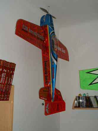

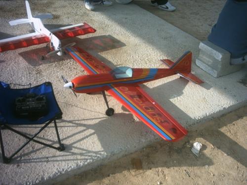

Jumping "Ferdinandus" Jack. :wink:
Espero que vuele bien y que me dure muuucho. Vamos infinitamente mas que los de depron....
La electronica que lleva es:
Motor Mega 16-15-3
Reductora Ultrafly . Reduccion elegida 3.89:1
Helice: A probar y testear pero empezaré por una 10*7 ( anque creo que puedo ponerle algo bastante mas gordo, pero se ira probando)
Variador: Por ahora el unico que tengo. Kontronic Smile de 30 A.
Avisador Acustico y Luminoso de Rcmaterial.
Bateria 2 x 3S1P 2100mah. de rcmaterial
4 Servos Waypoint 9 gramos 1,5 kg de torque
Receptor Schulze 8 canales.
Espero como dije, que vuele bien ( y pronto) y que me dure mucho, porque entre una cosa y otra hay muchas pelas metida en el. Empieza a sumar.... ufff... mejor no. :? :? :?
:wink: Un saludo

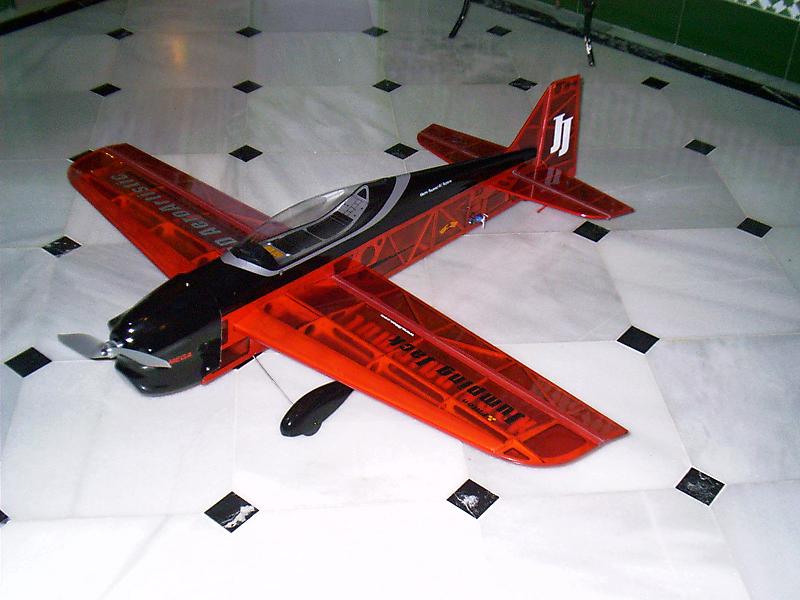

el mio, aun sin volar

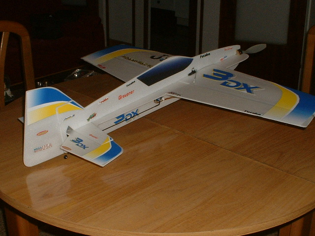

Hola a todos.

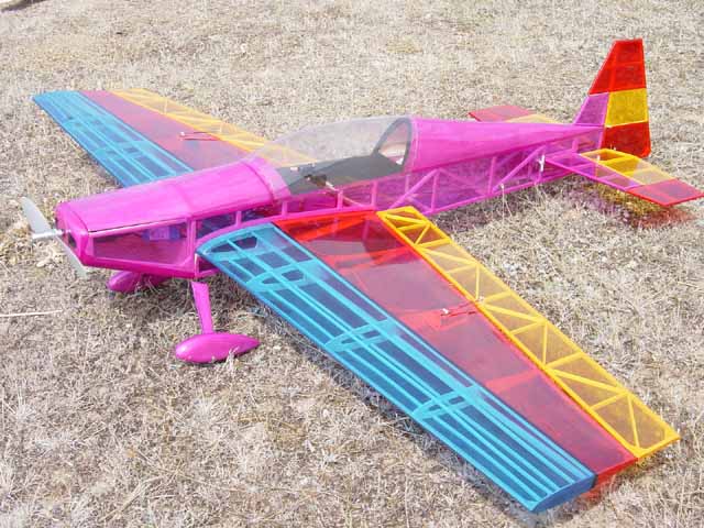

Os pongo la foto de mi Extra 300.
extra 300.jpg (83.38 KiB) Visto 1994 veces

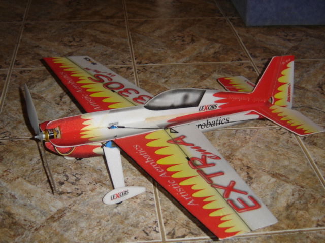

Hola Chicos, pongo la foto de mi Ikarus Shock Flyer Extra 330S
Mas adelante pondre la del nuevo Shock Flyer Super Star que mande a pedir.
Gracias.Saludos para todos.

Por ferdinandus
#16978

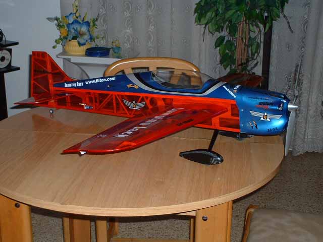

Hola Enri250,
Que configuracion motor, helice , reductora ( si la tiene) y baterias le tienes puesto al jumping jack y que peso total tienes? Cuentame impresiones de vuelo y tal si no te importa tambien vale?
Que consumo y empuje desarrollas? Un saludo.
:roll: :roll:
Por Enri250
#17001
Motor haker B20 /15L+4:1
Helice APC SLOWFLY de la 10/4,7 - 10/7 - 11/3,8 - 11/4,7 todas las he probado y van bien yo me quedo con la 11/3,8 ya que prefiero el vuelo 3D, con este modelo puedes volar en F3A o en 3D, segun la configuracion que pongas.
Regulador Castle Creations PHOENIX 25
Servos uno de estos para cola Waypoint Precision Sub-Micro 9g Servo y
tres de estos, uno para cada aleron y el otro para profundidad
GWS Servo PICO Standard 6gr.
Baterias Poly-Quest 10C Lithium-Polymer 2200mAh 3S PACK (11.1V, 22.0A) Vuelas unos 8 a 10m. o
Poly-Quest 10C Lithium-Polymer 2600mAh 3S PACK (11.1V, 26.0A)
Vuelas unos 10 o 15m.
El peso es de 650 a 750gr. El mio pesa 700gr.
El vuelo, pues que te puedo contar del vuelo, es el mejor avion acrobatico electrico que han tocado mis manos, es capas de hacer todo lo que tu sepas y mas, su fuerte los cuchillos son infinitos su punto debil...
Bancada del motor y tren de aterrizaje, yo se lo he puesto de fibra de carbono y estoy encantado...
Si te lo pillas ya te dire donde lo puedes conseguir las piezas de carbono
las vende un Italiano.
En esta direccion tienes precios y recomendaciones.
http://www.aircraft-world.com/prod_data ... ngJack.htm
Pongo una foto, asi queda con el tren en fibra.
Un saludo ENRI

Gracias Enri250,
El avioncito en cuestion ya lo tengo montado, a falta de baterias, avisador acustico bajo voltaje.
Lo unico que creo que con una 10*7 no va a tener mucha chica, y estoy desperdiciando motor. Acabo de pedir una 11*7 y una 12*6 para ir probando. Espero que tire bien y se mantenga en un consumo razonable.
Es que no me llevo muy bien con el motorcalc.
Además me voy a tener que comprar un aparatito de esos Watt-meter, pq creo que es la unica forma sencilla de medir consumos y voltaje.
Hombre tambien puedo pillar un amperimetro... pero es un rollo.
Un saludo,
Ya os comentare cuando lo estrene ( si sobrevive ) que tal ha ido la cosa.

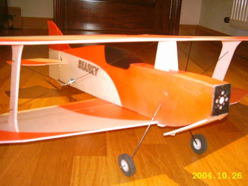

Os pongo una foto del avión que he estrenado este fin de semana. :wink:
Por cacer
#18117
Felipe,
No me das envidia. Bueno si, yo no lo he estrenado aun.
Vale.
Aceptamos pulpo......

Por kronnos
#18307
Estoy viendo esas fotos de los biplanos y me parece que no tienen ningún tipo de perfil alar o curvatura del ala ¿es correcto lo que aprecio?.
Salu2
Por Jorge_Garcia
#18316
Hola kronnos.
Estás en lo correcto, el perfil alar no es más que una plancha de depron con la forma de la planta alar, y tenías que ver lo bien que vuelan. Ni que decir tiene que el vuelo en invertido es perfecto :D
