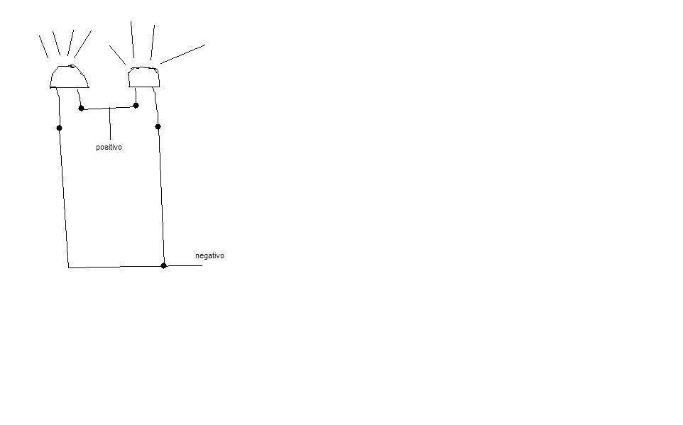

Por chetosmachine
#23506
Para poner los 2 leds en paralelo debes conectarlos de la manera siguiente: los 2 polos + juntos, los 2 - juntos.
De esta forma los 2 tienen la misma tension y brillan por igual.
Espero que quede claro el esquema, mis capacidades de dibujo de formas complejas son limitadas....... jeje
Por jumasuro
#23513
Hola chetosmachine, gracias por la respuesta y el dibujo :D , pero ahora que lo veo me surge otro problema y es que mi led no está conectado a positivo y negativo, está conectado a 2 patillas de un integrado y si conecto otro led como tú dices lo que hace es que cuando uno se apaga el otro se enciende, que por cierto no está mal :D , pero no es lo que yo quiero. Perdona por no haberlo explicado mejor antes pero no me di cuenta de este detalle. A ver si aun así hay forma de conectar los dos leds y que brillen al mismo tiempo.
Gracias y un saludo.

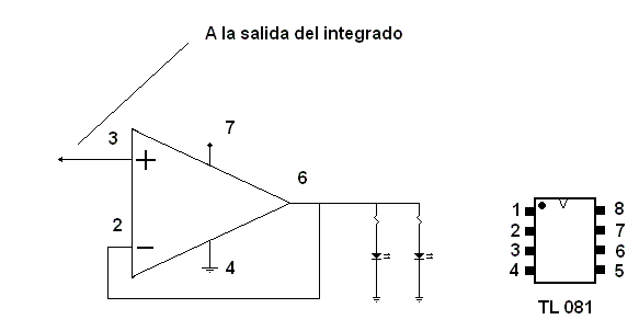

Por Juancar
#23689
La forma de hacerlo es conectar a la salida del integrado un amplificador, y los leds a éste.
Una forma de hacerlo puede ser con un transistor, o con un amplificador operacional configurado como amplificador de corriente (realimentación negativa de ganancia 1)
No se que opción será la más conveniente.
Te pongo un esquema de cómo se haría con un TL 081, que cuesta menos de 1 euro, es muy fácil de encontrar y yo creo que sirve.
El valor de las resistencias, si alimentas con 5 V pon 1 K, si son 12 V 3 K. Para otras tensiones, haz una regla de 3, son valores aproximados :wink:
La patilla 3 del TL081 la conectas donde ahora conectas el terminal + del diodo led, y don de conectas la -, ahora pones la 4.
