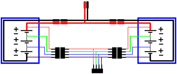

Lo que yo propongo es "simular" la primera forma de montar los packs, mediante conectores. He hecho un grafico para ver si explica el tema mejor. Yo creo que así se obtiene un 3S2P "de libro". Los cables rojo y negro "finos" son redundantes (unen lo mismo con lo mismo que el rojo y negro "gordos"), pero los he puesto para poder emplear un conector de balanceado de carga común para los dos packs.

No, no, es que creo que no me explico bien. Yo haría dos conectores tipo banana para unir los bornes de las dos baterías, y también haría los conectores para unir los de equilibrado. Es decir, serían de quita y pon, como en el dibujo.

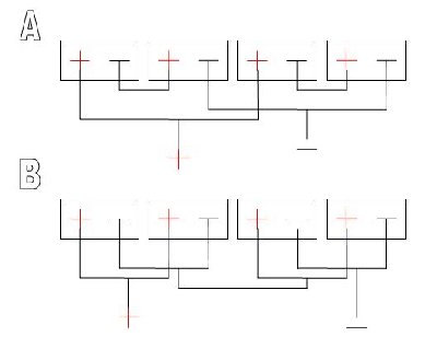

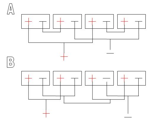

#172779
Hola Álvaro,
En principio creo que no hay mala ni buena. El dibujo que pongo es un ejemplo de 4 baterías 3S cada una para conseguir 6S2P. Hay 2 maneras de hacerlo:
A) Se convierte en 2 packs 6S conectados en paralelo, ambos 6S se autoequilibran entre sí, pero no sus respectivas baterías 3S.
B) Se unen en paralelo por parejas de baterías se autoequilibran entre sí por parejas 3S, pero no una pareja con la otra.
