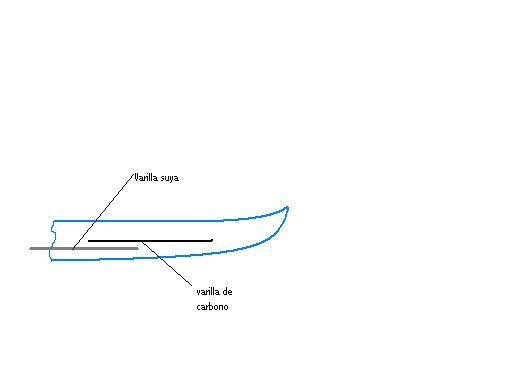

#240480
:shock: Si que es excesivo si.
entonces me parece que con cinta reforzda te vas a quedar algo corto, pon entonces unas varillas de carbono, de 4 mm valdran. Te adjunto una de las formas de las que se podrian poner, ten cuidado al ponerla para que no te quede forzada el ala. Y es mejor ponerla por arriba, pero si la pones por debajo no se va a notar mucho y no te va a quedar la cicatriz a la vista.
Por EC-TOR
