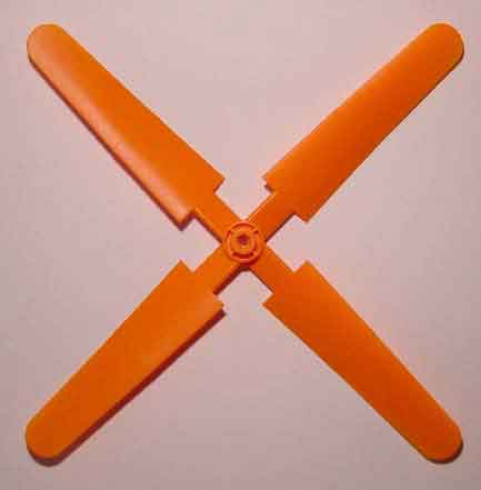

HABER VPACHO¡¡ no seria esta la helice que traia el modelo original. no? esta es una 10x8 cuatripala.de GWS. que por cierto en TORMODEL las tienes a patadas. ALVARORC tiene razon asegurate de que no te de en el suelo cuando se incline al despegar, creo que al final estara sobre una de 11" o 12" mas o menos o pai andara digo yo¡¡
