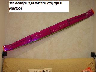

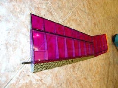

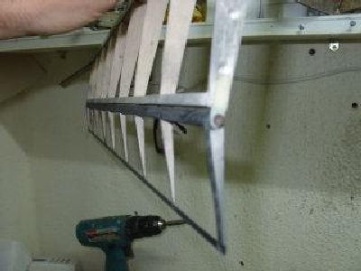

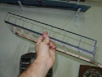

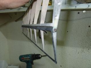

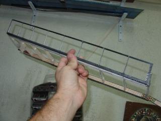

HOLA COMPAÑEROS DE HOBBY YA HE EMPEZADO A CONSTRUIR MI PRIMER VELERO CON DE B-BOX EN CARBONO AL ESTILO MANOLO EL CUBANO OS PONGO UNAS FOTILLOS PARA QUE LE ECHEIS UN VISTAZO Y HAVER QUE OS PARECE .
ACEPTO CRITICAS JEJEJEJEEJ
ESTO ES PARA MANOLO EL CUBANO (((GRACIAS POR ECHARME UNA MANO EN LA PARTE TEORICA Y POR TU PACIENCIA UN SALUDO))))UN COLEGA

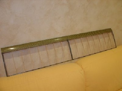

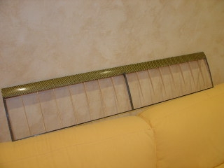

A SE ME OLVIDABA LA CUERDA DE EL CENTRAL ES 20 CM POR 1 METRO DE LARGO EL PERFIL ES M DRELA AG25 Y AHORA ME PESA SIN ENTELAR 80 GRAMOS.

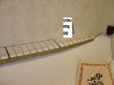

YA TENGO CASI ACABADA LA OREJETA IZQUIERDA Y SEGUIMOS PASITO A PASITO JEJEJE

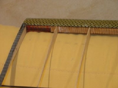

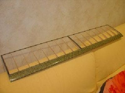

DETALLE DE UN ALERON
PESAN 180 GRAMOS Y 238 EMBERGADURA

Buen trabajo, si señor. Lo unico es que la extension de las fotos está mal, cambialas a jpg. Para que los foreros puedan verlas.

mazingerz tiene muy buena pinta si señor!!!
Ademas con la ayuda de Manolo te saldra un buen bicho...me gusta el perfil que has elegido... :wink:
Sigue informando.

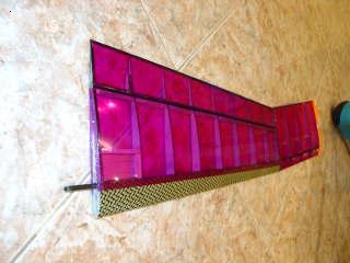

Muy logradas Mazinger me gusta mucho la articulación de los alerones,¿qué método has usado para el d-box? el vacio o la presión´
Saludos Papin

HE USADO EL SISTEMA DE PRESION CON MOLDE DE SILICONA TAL COMO ME ENSEÑO MANOLO EL CUBANO.
ES UN POCO LABORIOSO PERO EL PRODUCTO FINAL ES UNA PASADA
SALUDOS.
QUE TE PARECEN ACABADAS?

Son una pasada tío,yo quiero empezar a ensayar con el sistema de molde positivo y el vacio a ver como sale.Veo que has usado el carbono con kevlar,¿va mejor que el carbono sólo?.

HOLA AMIGO SI HE USADO CARBONO CON KEVLAR PARA DARLE MAS RESISTENCIA YA QUE EL CARBONO ES COMO EL CRISTAL A LA ROTURA COMO LO HACE MANOLO.EL CUBANO
CON EL SISTEMA QUE DICES TU AL VACIO EN UNA PAGINA DE INTERNET QUEDAN MUY BIEN YA TE DARE LA DIRECCION QUE AHORA NO LA TENGO A MANO VENGA ANIMATE ES LABORIOSO PERO LOS RESULTADOS SON MUY SATISFATORIOS.

UNA OREJETA
