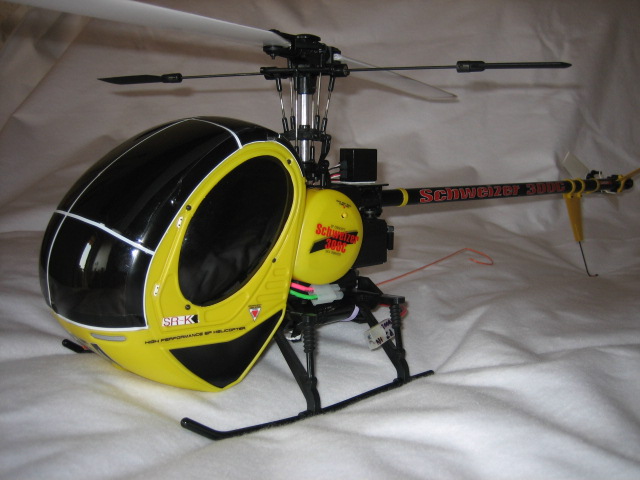

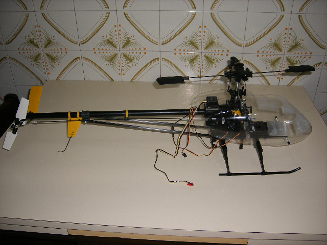

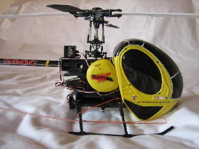

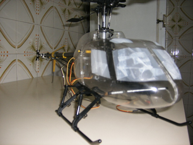

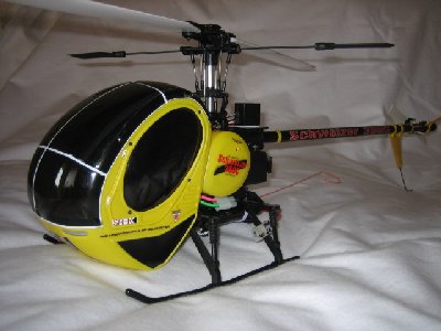

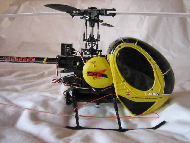

Pues eso que por fin he acabado de montar el EP CONCEPT SR-K de Kyosho
, aqui os pongo unas fotos (de momento solo pueden ser en tierra
) para que lo veais, la verdad impresiona el rugido del motor (un 540) y causa respeto en el salón de casa...seguro que cuando salga al exterior no sera tan gallito
Ahora viene lo más dificil para un novato como yo
, ajustarlo, por que el muy desgraciado me toma el pelo

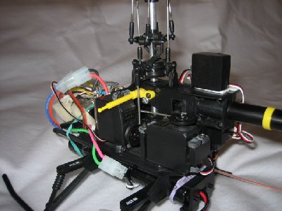

y no se quiere hechar a volar. Vaya que no se levanta del suelo, he aumentado el paso pero tampoco, y ademas resulta que la bateria tiene mas fuerza en posicion del stick centrado (estacionario) que a todo gas, será que he aumentado demasiado el paso?? el caso es que con el paso del manual tampoco se eleva, no se.. a ver que os parece a vosotros.
Os pongo los datos por si pueden servir de ayuda:
-motor 540 (no brushless), bateria NiCad 8 elementos 2000 mAh (el manual dice una bateria de 7 u 8 elementos y de 2400 mAh).
-variador GSW ICS-600 J, de 30 A y para 5/8 celulas
-curva de gas 0- 32,5- 65- 82,5- 100 %
-curva de paso en grados 0- 4- 9- 11- 13 ( en el manual indica 0- 8- 10/11, pero tampoco subia).

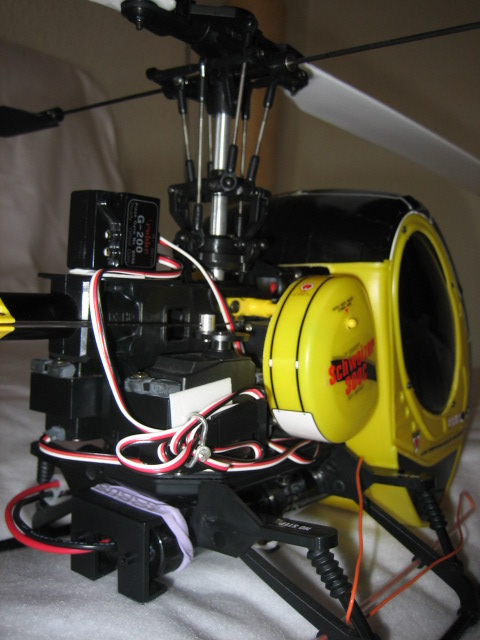

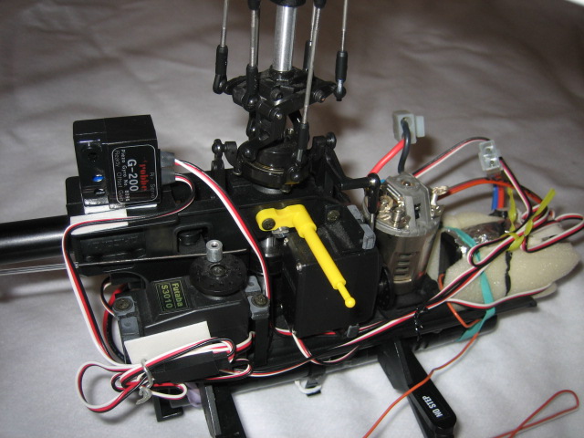

-giroscopo Robbe G-200 lo veries en la foto (esta bien colocado ?? o puede ir tumbado, segun el manual en inglis me parecio asi..por no se que de los ejes, pero lo veo raro
Bueno por ahora ya he dado suficiente la tabarra
Un saludo a todos
