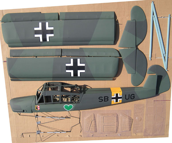

Unas fotillos:
Todos los marcos puestos y masillado hace media hora lijado mañana por la noche.
Ahora llega lo dificil poner los Slats.
Primer paso perfilar y darles forma.
Segundo paso darles resistencia: papel japon con tapa poros.
Secado.

Estoy contigo en lo del "run run", pero aún así, el avión es espectacular, y ese sonido de la hélice al acelerar... Uauhhhh!, magnifico video, ( y horribles aproximaciones y tomas).
Parece que esa Storch tuya ya empieza a estar terminada, a partir de ahora no queda mas que disfrutar, normalmente el proceso de pintado es de los más agradecidos. Si me permites una observación, ¿piensas enmascarar con cinta de carrocero los cristales?, te animo a que lo hagas, de este modo los protegerás mejor de la masilla y la pintura, era por poner un pero, me encanta tu trabajo. Recibe un cordial saludo, y otro para Rodonenu, a ver si salen más videos!.
