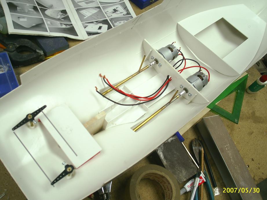

pos eso aqui os mando yo las fotos pues el dani quedo y no aparecio por mi casa estara liado con los estudios jeje.

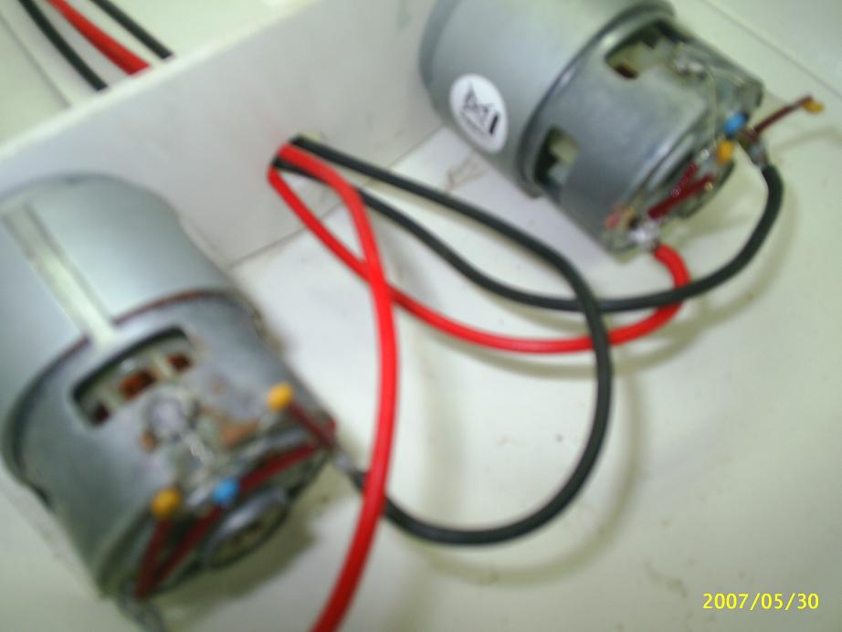

como os comentaba aqui estan los motores con sus ventiladores incorporados aver que opinais . si estan bien o hay que acerles alguna modificacion

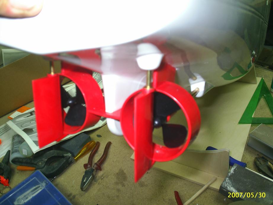

este es el sistema de propulsion como lo veis solo lo tenemos pegado no sellado

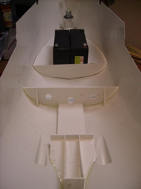

pues aqui la bodega . no tenemos las baterias pero veo que donde van a ir alojadas me padece un comparmiento un poco pequeño . ya lo veremos cuando vengan la talla que tendran .lo de la timoneria esta en proceso ya casi acabada bueno un saludo a todos ya os mandare mas fotos de su construccion.

Lucky, por lo que veo en las fotos vais bastante bien. Por ahora nada que corregirte (si me lo permites).
En cuanto a los motores, esos se les conoce como autoventilados, pero nada más lejos de la realidad. En un entorno a temperatura ambiente pueden tener alguna posibilidad de enfriar un poco, pero imagina cuando esas aspas aspiren el aire caliente del interior. Verás que cada motor lleva una plancha metálica abrazada al cuerpo, pues bien, eso intenta actuar como disipador de calor pero es igualmente poco efectivo en un entorno caliente. Sin despojarlos de esa lámina metálica yo los dotaría de un serpentín por donde corriera el agua. No pongáis vuestra fé en esas aspas. Acabaréis reemplazándolos por otros nuevos. Tened presente que castigaréis los bobinados hasta el punto que ya no tengan fuerza y notaréis como apenas tiene fuerza el barco.
Al carecer de reductora (o desmultiplicadora), los motores consumen y se calientan más que los que la tienen. Tenedlo presente.
En cuanto a las baterías no hay problema. Esta estudiado para que os entren dos de 6v. y 12 ah. En total tendréis 24 ah. de autonomía. Algo realmente atractivo para disfrutar con un barco. Ah!! por cierto, cuando lleguéis al momento de hacer las conexiones de las baterías ya os comentaré algo al respecto. Yo cometí el error de sacar dos líneas; una de 6v. para los motores y otra de 12v. para el resto de elementos. Al final he tenido que alimentarlo todo a 6v. El barco ha ganado en autonomía ya que consumía la batería con mucha rápidez. Bueno, ya profundizaré llegado el momento.
Por Quiquin
#498767
Así es cómo quedan las baterías. Es una medida estandarizada.

Te cuento, como ya has visto luky a montado los motores, ejes, toberas y helices que por cierto le vuelvo a dar las gracias, pues le tengo un pelin abandonao pero esque no tengo mucho tiempo, pues los examenes de las oposiciones los tengo en Septiembre y estoy muy agobiado, espero que me comprenda.

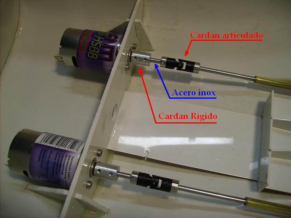

Bien, para empezar y por lo que me cuentas, cuando los motores se quedan frenados o sensiblemente duros en su giro es principalmente por el eje de la transmision y el eje del motor no estan perfectamente alineados. Si a eso le súmas que habéis empleado un acople (o cardan)rígido, ayuda a empeorar.
El motor ha de estar lo más suelto posible en su giro que ya pueden ocurrir varias cosas:
- que se caliente en exceso y se queme.
- que las vibraciones desencajen motor, bancada, eje y toberas.
- que la batería se agote mucho antes al aumentar el consumo por el calor de los motores.
La forma más correcta que yo conozco para alinear bien el sistema es la siguiente:
1 - atornillo bien y en su sitio los motores.
2 - conecto el eje de la tansmision al motor mediante su cardan rígido.
3 - hago un poquito más grande el orifico en el casco por donde sale la transmision hacia la tobera con el fin de conectar el motor y la tobera en perfecta línea sin forzar la transmisión.
4 - centro el otro extremo de la transmision con la tobera Kort.
5 - enrosco la hélice y me cercioro de que todo el conjunto gira líbremente y sin obstrucción.
6 - sin desmontar el conjunto aplico en el interior del casco y por el orificio donde sale la tansmisión una generosa cantidad de epoxi. Este fijará la camísa del eje el cual ya no tendrá vibraciones por quedar totalmente bien centrado.
He montado muchos ejes y no me ha funcionado otro sistema como lo ha hecho este. Si os quedó mal, no lo dejéis así. Os pesará más adelante. Mi consejo es deshacer el camino andado y vuelta a empezar. Recordad que estáis instalando una las partes más vitales del barco.
Fijaos en la fotografía. Yo sustituí los ejes por unos más cortos y sin toma de grasa. El motivo fué para poder acoplarle cardan articulados que corrigieran esa mínima desviación que pudiera surgir o que a mí se me escapase. Después añadí un pequeño tramo de acero inox de 4mm. de diametro y lo conecté al motor mediante un cardan rígido.
En cuanto a la grasa no hay problema por no tener una toma. Excepto en las lanchas, las demás embarcaciones tardan mucho en perderla. Cuando lo hacen suelto el eje, lo saco por la hélice, inyecto nueva grasa con una pequeña jeringuilla y vuelvo a introducir el eje nuevamente taponando con un dedo el otro extremo. Listo. Tengo barcos a los que no le he repuesto la grasa desde hace dos años y aun la conservan intacta (y te aseguro que yo navego muy a menudo).
