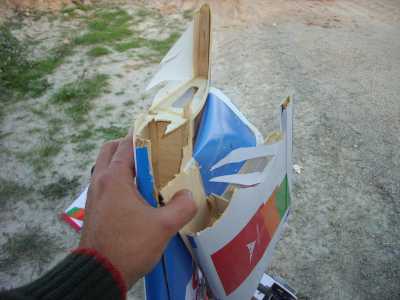

Saludos a todos los foreros, la semana pasada posteaba que no conseguía un siniestro total y os mostraba la leche que pegue con un Could Kitten modificado (del plano que está por todo Internet dando vueltas) que tras un poco de cola y balsa ya está como nuevo.
EL Jueves (gracias a Jero28 y a www.macrohobby.com) adquirí un scanner y hoy lo he destrozado.
Mis conclusión ha sido vuelo perfecto y planeo excelente, majestuoso, precioso planeo del aparato, vuela mejor con el motor parado que en marcha. Y no es que con el motor en marcha vuele mal. Una preciosidad, un verdadero orgasmo para mi teniendo en cuenta que todo lo que he volado antes me lo he construido a base de "pegar palitos". Ahora bien, con mis "ladrillos" voladores no he conseguido nunca un siniestro total. Ahora mirar las fotos y como ha quedado tras una parada en pleno trote tras el despegue.
1er. accidente ESA VERJA EH EH:
Nena, nena, voy ha hacer una pasada baja en invertido, grabalo ¿eh?...¿Quien la ha puesto ahí?....
(Alojadas fuera)
Despues del golpe anterior le he tenido que poner una helice mas grande de lo que le correspondía (11/7) e intentado despegar no he conseguido la suficiente velocidad, he tirado de profundidad y se ha volcado sobre su ala....Me he quedado de piedra ver como se ha quedado...Vaya mierda de aviones, casi no llebava velocidad y apenas ha levantado metro y poco del suelo y mirar como ha quedado
Nada compañeros, que lo disfruteis, me voy que me espera el Sr Cola y la Srta Epoxi para hacer un Scanner del asunto :lol:

Aqui tienes Sami3d, no es un video, pero no creo que te haga falta para imaginar que ha pasado.
Motor OS46LA, ajustado gracias a los compañeros con los que he volado esta mañana con normalidad. Varias paradas de motor y aterrizajes sin motor perfectos. Cambio el motor y le pongo otro OS46LA, despego, giro a la izquierda, el motor enmudeze y no consigo enderezarlo, cae sobre el mismo ala que ayer.
Dos días, 6 o 7 paradas de motor, 4 o 5 planeos perfectos, dos hostias y un solo vuelo. Que penoso. Tengo el video por si quieres verlo, pero es la leche de humillante, y ya no solo por lo de la leche, es que agachado se me asoma el pompi por encima del pantalon y podría resultar vomitivo para el resto de lo foreros...
No se si ahora que se acercan los reyes aprovechar para pillarme una petanca, una diana o un yo-yo.
PD: Le he pedido a mi mujer que me compre un puzle de 100.000 piezas, de esta forma seguiré juntando trocitos sin la decepción de querer volar y no poder.
No es el video pero el resultado es el mismo.
