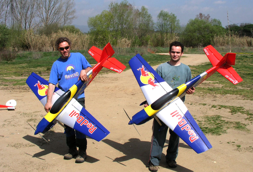

Buenas a todos!!!!
magovitgna la decoración es oracover en las alas + pintura del azul i amarillo en el fuselaje con bicapa de la de coche, los logos son vinilos ...los puedes pedir a qualquier rotulista, otto ahi te dejo los logos trazados en corel draw...
http://www.lagralla.info/vinils.zip
El 120 en el epsilon 90 es una maravilla a 1/4 de gas haces todas la maniabras....yo lo llevo con una 17x4 pero tengo que probar con 17x6 ya que se queda demasiado parado cuando quito gas...
El peso del mio quedo en 3480kg , la verdad es que es un palomilla...
el otro va con un 90 pero yo aconsejo el 120 ademas queda mejor en el carenado casi no hce falte recortarlo.
En cuanto a codos no se si hay , pero casi seria mejor buscar un motor con escape salida detras si pinsas ponerle un resonador...de todos modos nofre el 120 sin el alargo de escape(es como lo llevo yo en el epsilon) igual te cabe sin resonador.
El video al final lo perdi.... ( soas de la informatica... a ver si hacemos otro i lo cuelgo..
Yo tambien espero que duren mucho!!!!
en fin un saludo!

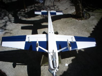

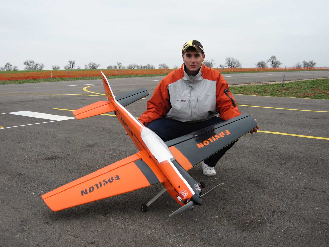

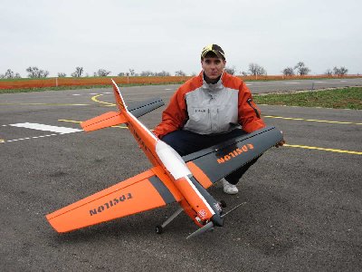

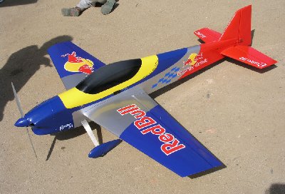

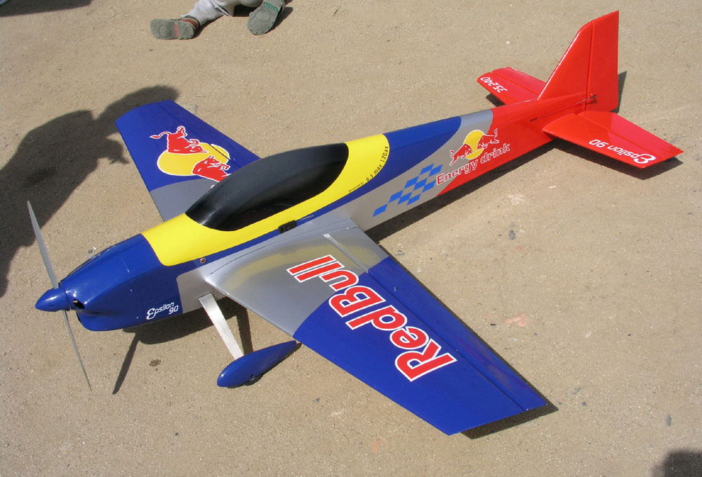

Gracias not por los logos.Ahi dejo unas fotos de mi segundo epsilon recien acabado.no se porque pero este me ha pesado 3200 grs.Misterios del aeromodelismo...
Por Mariofly
#210456
Te ha quedado guapísimo, no sé porqué todos los Epsilon que he visto hasta el momento son todos tan bonitos...jeje
SAludos. :D

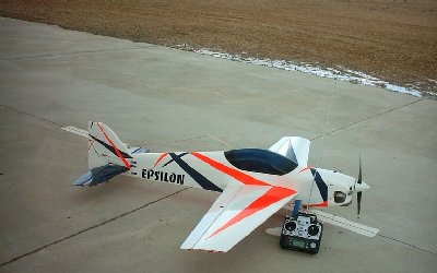

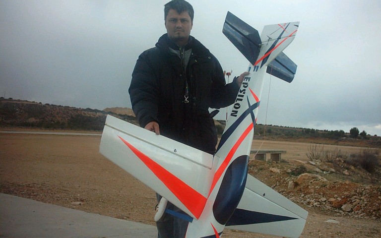

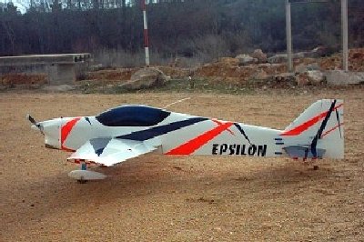

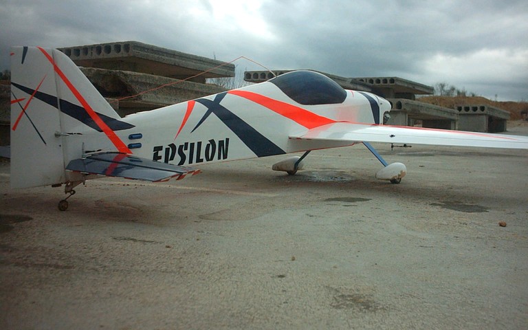

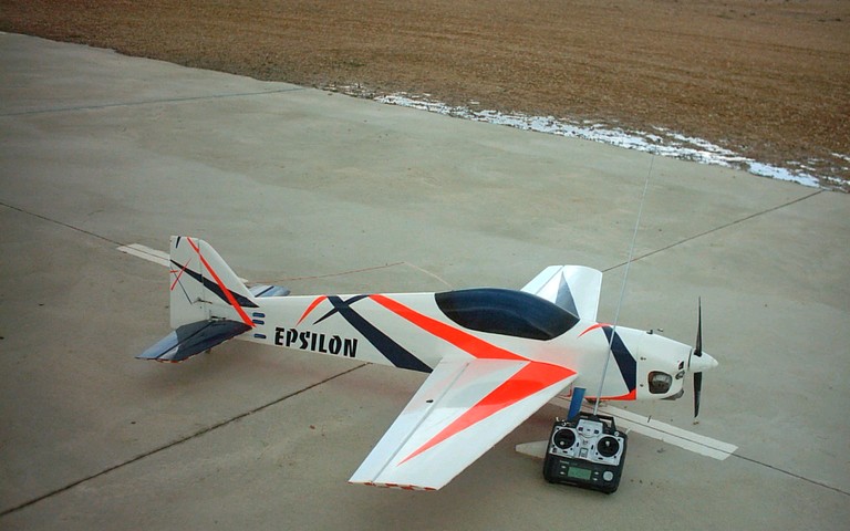

Hay teneis el mio, solo le falta un apc, lleva solo 3 vuelos. 3385gr, os 91fx. servos futaba 3010 de 6 kilos, bateria de 5 elementos 1700ma

Precioso ese también, pues la erdad es que una galería de Epsilons estaría bién, jeje, se multiplican por momentos.

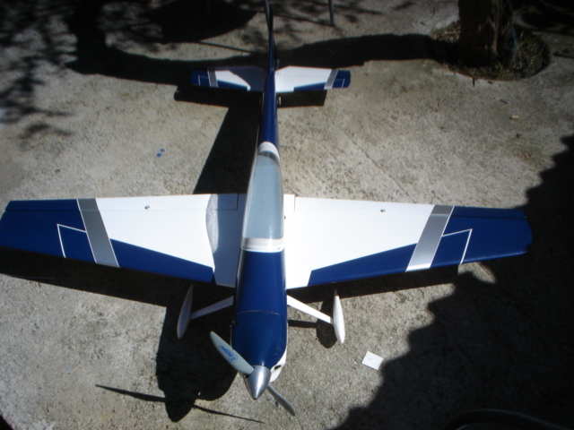

Hola, la verdad es que mientras construi el mío tambien llegue a pensar que no compraria mas a camodel, pero lo cierto es que todos sus modelos vuelan muy bien y ademas sabes lo que llevas por que lo has construido tu mismo y a la hora de reparar si que se nota . Os acordais del mio, aqui os dejo una fotillo aunque ahora ya lleva una helice apc y va de maravilla.

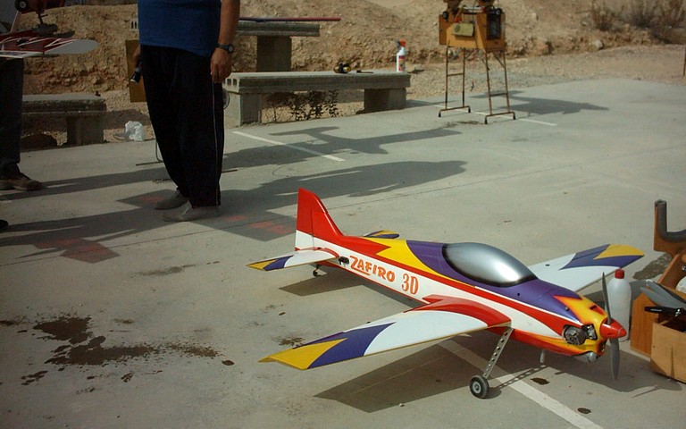

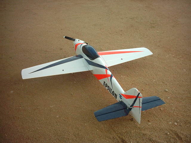

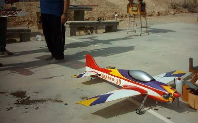

Hay van mas fotos para la galeria y una de un zafiro tambien de camodel. Es de mi amigo Toñin, y tambien vuela de miedo.
