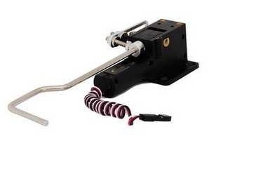

Señores, llevo unos dias intentando que funcione un conjunto de tren electrico retractil, pues bien una vez enchufado en mi receptor digital de Multiplex y accionado el canal no hay manera, incluso pensado que estaban estropeados mande a buscar unos nuevos, siguen sin funcionar, sin embargo si coloco un servo este funciona.
Agotada toda prueba que mi "coco" se le haya ocurrido, los he enchufado a otro receptor (normal) y con otra emisora (futaba 4 canales) y.....milagro a los pocos segundos de activar la emisora funcionan...., los he puesto en el receptor digital pero con la futaba y....funcionan, sin embargo con la 4000 , funciona el servo pero el tren no se entera, si lo hace a veces abriendo o cerrando depende de como esten cuando APAGO LA RADIO ..., por Dios, que le pasa ? a que debe ser debido ? he probado en la 4000, ponerle 7 - 9 - 12 canales , PCM , PPM y nada no funcionan, no se como hacerlo deduzco que debe ser algo de un impulso que a lo mejor la 4000 no lo da, no lo se, alguien puede indicarme lo que pasa o la anomalia y como solucionarla, evidentemente no voy a cambiar la emisora, se va a quedar el tren fijo, pero vaya guasa, gracias por vuestra atención.

Hola, mira lo probado todo o casi todo, tengo una y montada a la salida del canal con un servo y este funciona perfectamente, lo he cambiado de canal y nada, le he aumentado recorrdio y nada, solo funciona dandole al int. el servo cambia el mec.no , pero si conmuto de 7 a 9 canales funciona, paso de 9 a 12 y nada, le doy al int. vuelvo de 12 a 9 y funciona, es como si le faltara un impulso, lo bueno es que con emisoras mas cutres si funciona, el mecanismo es un motor que mediante un circuito mueve un eje sin fin y desplaza los finales carrera electronicos y a la vez acciona la pata......
No se que hacerle, llevo desde ayeer y parte de hoy dandole vueltas.
Este es el mecanismo.

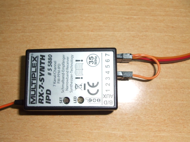

Si efectivamente, conectando solo el cable de datos del canal 3 que esta habilitado con el 4 para alerones,al cable de datos del 7 que es el programado para tren con el interruptor G, los mecanismos funcionan a la perfección, pero solo con el 3 y 4 y aunque este canal lo reprograme como NADA siguen funcionando.
El modelo es iniciado desde 0 , modelo universal,tambien lo probe cargando un modelo 2x que lleva pre-programado el tren y tampoco funcionaba, con el programa de ordenador DOSBOX para la Mc4000 no he sabido ver nada , solo para descargar o guardar los modelos, ponerle el nombre propio y no se que de simulador.
Si correcto con los cables, en este caso color naranja, rojo + y negro o marron -
Hare una foto cuando lo tenga montado por bien, pero es elemental imaginate que del canal 3 hay una clavija enchufada con un solo cable (naranja) que va al de datos del canal 7, osea un puente y asi funciona todo perfectamente, pero curioso, solo el de datos de estos dos canales, los otros no.

Hola, acuerdate que comente que se probo con otra Mc4000 de un compañero y tampoco funcionaba, te mando una foto, donde veras que para que funcione el tren se han unido la salida de datos del canal 3 ó del 4 con el del 7 y asi funciona correctamente, cada vez que activo el interruptor del canal 7 designado como TREN, no lo hace con ningun otro canal, solo estos dos........?
Salida de datos del canal 3 unido al del canal 7
